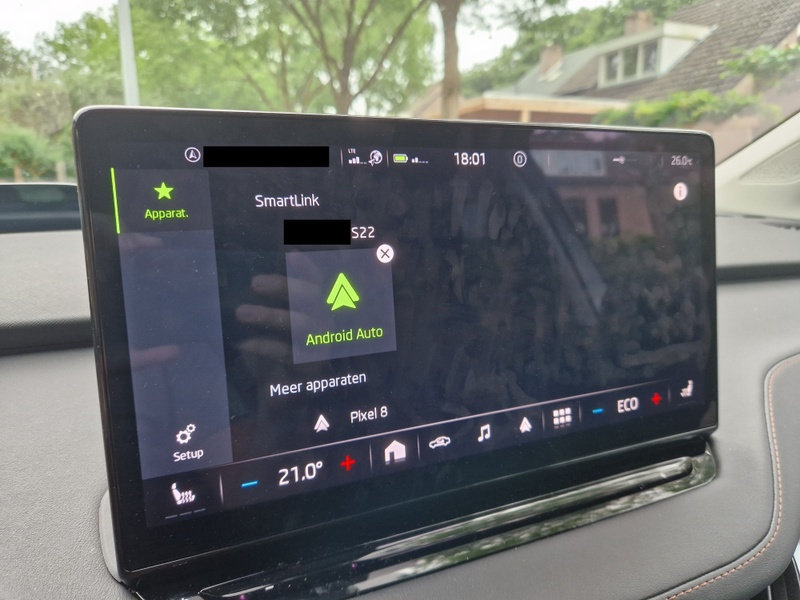

Als ik in de auto stap en hem aanzet krijg ik het volgende scherm:
Afbeeldingslocatie: https://tweakers.net/i/z4rVoo27SyQ6_BxN6k8jf2dil2Y=/800x/filters:strip_icc():strip_exif()/f/image/LTiTzW55SWoGuiCyyBMg3WUJ.jpg?f=fotoalbum_large
Daar kan je dan gewoon de andere telefoon aanklikken.

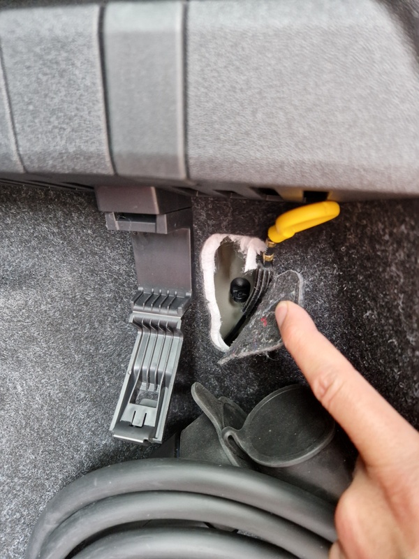

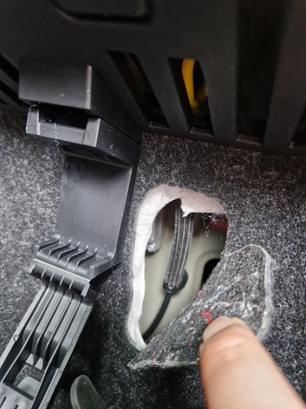

Net terug van twee weekjes Dordogne. Op de heenrit heb ik bij de laatste snellaadstop bij Ionity de noodontgrendeling moeten gebruiken (lader wilde niet starten, lampje aan laadpoort was rood en ik kreeg de kabel er op geen enkele "normale" manier uit).
Omdat de koffer natuurlijk vol stak, kon ik met moeite aan het trekkabeltje. Het is me uiteindelijk gelukt, maar als ik zie hoe dat kabeltje er nu uit ziet, lijkt het wel alsof ik té hard getrokken heb en die ergens gelost is en teveel "naar boven" is gekomen (zie foto). Je ziet dat de gele "lus" om aan te trekken effectief helemaal bovenaan achter het harde plastic zit (en zichtbaar is vanuit de koffer).
Ik vraag me af of ik zo die noodontgrendeling normaals kan gebruiken indien het nodig zou zijn, al voel ik er weinig voor om dit tijdens een (werkende) laadsessie te proberen ...
Iemand in het verleden die ontgrendeling ook al gebruikt, en hoe ziet die kabel er na afloop uit?
Ter info: snelladen zelf lukt nog perfect.

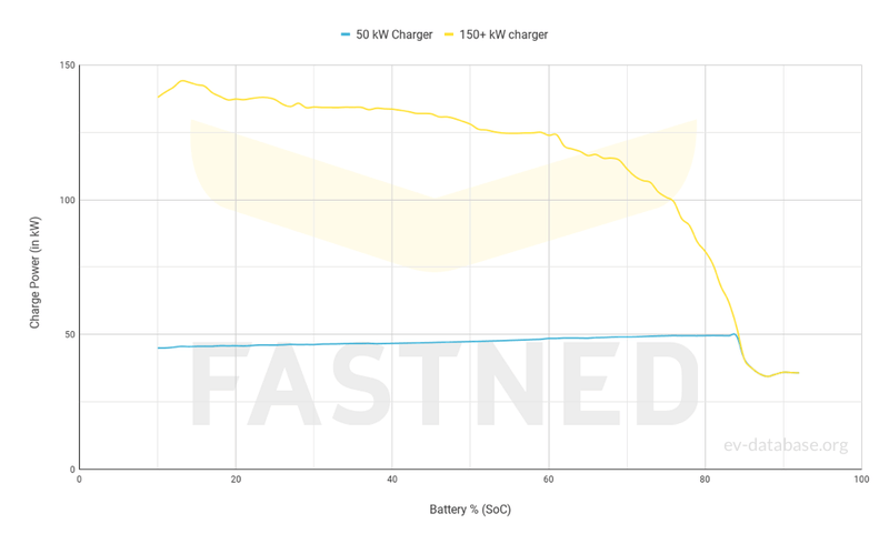

  • juanpabloo
  • Laatst online: 31-08 14:24
Zie Fastned laadcurve: snelst is tot circa 10% leeg te rijden en te laden tot zo’n 65-70%. Als je dat lastig vindt inschatten kun je dat via ABRP mooi instellen en laten plannen.
https://support.fastned.n...s/360006492397-%C5%A0koda
Afbeeldingslocatie: https://tweakers.net/i/ZPZVcNaaCq_6pkml5PLCyyykZpg=/800x/filters:strip_exif()/f/image/WFR2zW7sbhdIAOmHcJ20Y3uP.png?f=fotoalbum_large

Ik probeer FastNed juist altijd te mijden wanneer ik naar Zuid Frankrijk ga. Ionity of Engie halen bij mij vele hogere snelheden. Fastned blijft bij mijn Enyaq 80 erg vaak op de 100kwh steken, of eronder nog zelfs, terwijl ik bij die andere vaak een hele tijd op de 140/130 blijf hangen.. of het in minuten echt veel uitmaakt weet ik niet, maar het voelt gewoon te langzaam :)
Iemand meer die ervaring met de Enyaq 80 en Fastned ?
  • Marcel van Veen
  • Laatst online: 12:54
JustTrying schreef op donderdag 1 augustus 2024 @ 01:00:
Hier juist het omgekeerde (Enyaq 80 uit 2021): Ionity komt meestal niet boven de 100kW, terwijl Fastned bij start zelfs boven de 150 komt 8)7

Mijn Enyaq laad een beetje op tussen die laadcurve en de vorige, hij blijft wat langer sneller laden:
Afbeeldingslocatie: https://tweakers.net/i/kn8nLJnF4FPmTPJ3uvut_AMPn44=/800x/filters:strip_exif()/f/image/0TMnzBbwkW04cBlcfiR5h4FC.png?f=fotoalbum_large
Ik laad ook uit eigen portomonee. Dat is dan of thuis of bij Tesla met snelheden t/m 165kW

Wat ik me dan wel afvraag, als je een max laad optie hebt van 120kW. Is het dan niet slecht voor je accu als je met 150+ gaat laden? In praktijk is sneller handiger, maar als de accu hiervan slijt pak ik liever een paal die netjes 120 laadt.
  • onetime
@Currry Langzamer is beter, maar je hebt 7 8 jaar garantie voor maximaal 30% verlies.
Een vermindering van de capaciteit van de hoogvoltaccu na verloop van tijd is een natuurlijke eigenschap van de techniek en vormt geen defect dat onder de ŠKODA garantie valt (het gaat hier om natuurlijke slijtage), op voorwaarde dat deze door de ŠKODA Servicepartner gemeten waarde vóór het einde van de 8 jaar of vóór het bereiken van een kilometerstand van 160.000 km (afhankelijk van wat het eerst wordt bereikt) vanaf het begin van de ŠKODA garantie niet 70% van de totale bruikbare capaciteit onderschrijft.

cryptapix schreef op zaterdag 27 juli 2024 @ 12:54:
@Wil @BigGreen @jvbijleveld helder verhaal, dank voor de reacties. Ik ga een afspraak maken bij de dealer.
@Matmar yes! *;
Om mezelf maar even te quoten, ik heb een update. Zojuist bij de dealer geweest en ze hebben de auto even geopend en uitgelezen. Er is geen communicatie met een van de sensoren. Waar het aan ligt is nog niet duidelijk; daarvoor moet de bumper eraf en daar moet ik een afspraak voor inplannen (logisch, ik kwam daar om 16.30u aan). Maar: ze vonden wel knaagsporen in diverse schuimblokken onder de motorkap, dus ik heb bezoek gehad (steenmarter lijkt voor de hand te liggen). Er bestaat dus een kans dat dat beest ook de bedrading van mijn parkeersensor heeft gesloopt. Morgen maar even de leasemaatschappij bellen. Ik vrees een beetje dat dit voor mijn rekening komt.
Voor de geïnteresseerden, zo ziet een beet van een marter er uit
Afbeeldingslocatie: https://tweakers.net/i/B1MFNg3RLTQ0mcXvvMf_Fo-lKE4=/x800/filters:strip_icc():strip_exif()/f/image/rLqbBPCMq8u9X8M5z7YRCBRX.jpg?f=fotoalbum_large
En zo pakt hij ander materiaal aan:

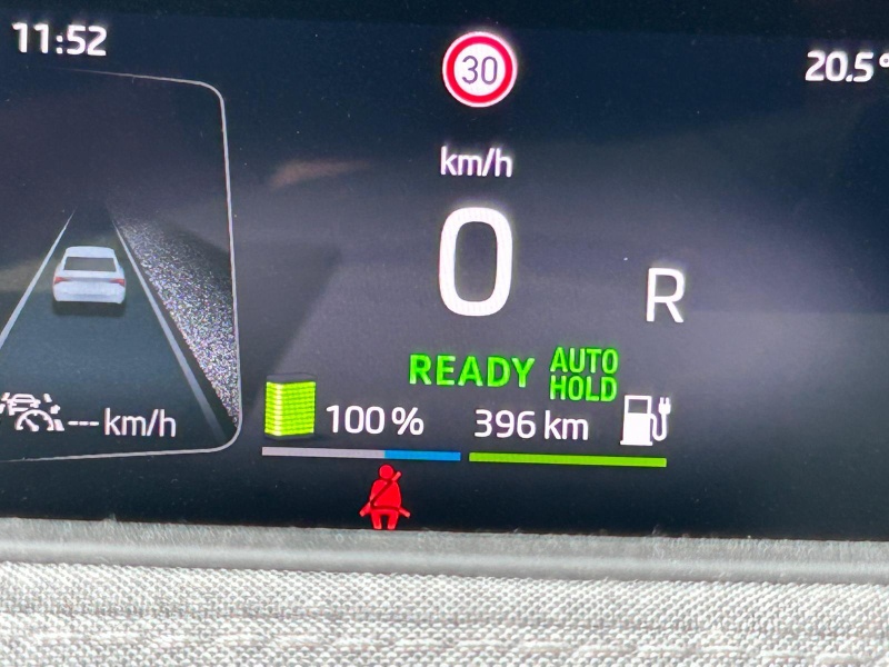

Iets heel anders. Onderstaand heb ik bij lange na nooit eerder gehad (eerder rond de 330)
Afbeeldingslocatie: https://tweakers.net/i/VR1BtjER7BsSRqKYX2VJbaDrmFo=/800x/filters:strip_icc():strip_exif()/f/image/gWPYRe0oPsrlG9EZm0ds2vB5.jpg?f=fotoalbum_large
  • onetime
@jeroenkb Kijk eens rechts boven; 20+. Ik kom met mijn 80 nu ruim boven de 600.
  • jeroenkb
onetime schreef op zondag 4 augustus 2024 @ 12:06:
Weet ik. Ik geef alleen aan dat ik de afgelopen 3 zomers nooit verder ben gekomen tot 340 bij 100%. Dus het zal wel een sweetspot zijn van temp en luchtvochtigheid en laatst gereden snelheid.
