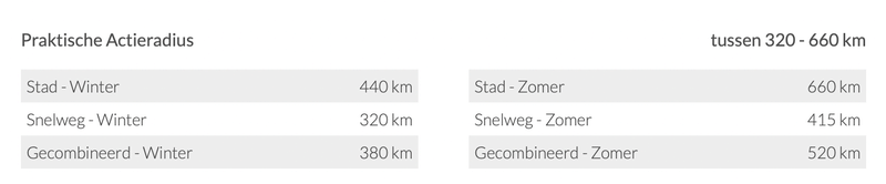

  • stormfly
utbone schreef op zaterdag 11 mei 2024 @ 20:26:
Met de 85 halen we in de zomer zeker 400km. Moet het wel mee zitten. Regen en tegenwind + 130 dan haal je de 350 net.
Hij zei er heel duidelijk bij dat ik mij dan wel aan de geldende snelheden van 100km/u moest houden, dan stijgt het misschien boven de 400 uit? Hoe komt hij aan 500km 8)7range veel stad kilometers? Jouw 400 is met name snelweg
kilometers?
Afbeeldingslocatie: https://tweakers.net/i/qa_dQjsdPArFp0OFY45snKS5ELg=/800x/filters:strip_exif()/f/image/lOj7VBjZhDpdp1qltJjyf0xH.png?f=fotoalbum_large
https://ev-database.org/nl/auto/2020/Skoda-Enyaq-85

  • matk89
  • Laatst online: 29-08 22:40
stormfly schreef op zaterdag 11 mei 2024 @ 20:40:
kilometers?
Tja, er is veel te vinden op internet over echte bereik, het hangt echt van de omstandigheden en je eigen rijgedrag af. Hier een 80, as we speak staat hij met 384 km bereik op 81% op de oprit.
In de winter voor een avondje op en neer naar vrienden (2x 120km) met 140km/h op de klok kom ik wel met ~5 km bereik thuis (ja, op 100% begonnen).
In de zomer als ik mn forensjes wegtik (60km waarvan 58km snelweg) en niet na 19:00 (dus 130) rijdt, heb ik wel 550 als geschat bereik (geloof 570 als max een keer gezien). Maar meestal zit er af en toe een avondritje tussen, dus in de zomer schommelt de max tussen de 480-530.
Obligate overige info: Ik regenereer maximaal, anticipeer in het verkeer om zo min mogelijk te 'jojo-en' maar ben altijd als snelste weg bij het stoplicht. 19" met all-seasons erop. Bandenspanning is erg belangrijk!
