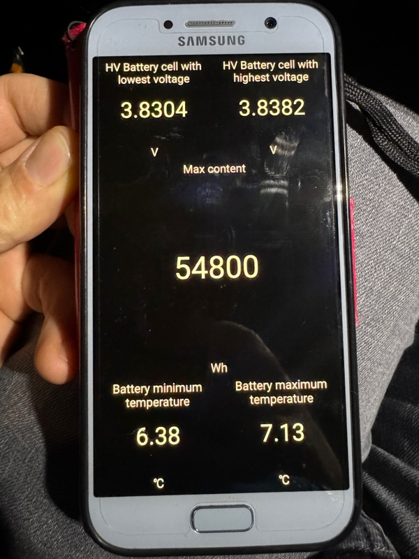

Een nieuwe aflevering van onze Noorse Thai Björn. Weliswaar geen Enyaq, maar zelfde platform en batterij.
De resultaten zijn behoorlijk extreem... Extreem slecht.
Ik heb zelf een Enyaq 80 uit één van de allereerste batches (productiejaar 2020), met als ik me goed herinner de LG Chem cells. Recent heb ik nog een paar keer wat testen gedaan, maar ik haal zelf ook niet meer dan 62 kWh uit de batterij inmiddels. Dat met 43.000 km op de klok en ik denk maximaal 5% snelladen. Ik hou de batterij bijna altijd tussen de 20 en 70 procent SoC.
Ik ben ook best wel teleurgesteld in de degradatie. Het schijnt dat nieuwe auto's ook maar 72 tot 74 kWh uit de batterij kunnen halen (en dus niet de geadverteerde 77 kWh netto). Maar zelfs als ik die cijfers neem, kijk ik tegen een degradatie aan van 14 à 15%. Dat vind ik eigenlijk niet acceptabel.
Ik weet dat er een terugroepactie loopt voor sommige voertuigen, maar de mijne staat daar (volgens mij) niet op.
Zijn er meer mensen die hier last van hebben? Zouden jullie dit aankaarten?

Hoe controleren jullie de capaciteit? Vol laden en dan na 6 uur (cell balancing) kijken wat de HV battery energy content is in car scanner?

Je kan volgens mij ook de voltages van alle cellen bekijken. Hier kan je lezen hoe ze dat gedaan hebben bij een ioniq met defect accupakket: https://www.ioniqforum.co...ance-between-cells.45545/
Imo is de meest betrouwbare manier volledig opladen en dan op laag vermogen ontladen en meten hoeveel energie eruit te halen is.
Dus rijden met 90 of 100 km/h en dan kijken hoever je komt, vrij letterlijk. Ik kijk dan vooral naar het verbruik volgens de BC en dat maal de gereden afstand.
Deze dagen zit ik op 18 tot 20 kWh per 100 km en mijn boordcomputer geeft maximaal 300 tot 320km range aan. Ik heb het ook eens getest en ik kom inderdaad niet verder dan dat. Als je dat vermenigvuldigd met elkaar kom je op ietwat meer dan 60 kWh.
Nu haal je meer energie uit een warme batterij dan uit een koude, dus het blijft een soort beste schatting.
Klopt, je kan van iedere cell de spanning zien, dus dat is wel mooi. Eens kijken of ik die data kan recorden. :)

BaseLine schreef op woensdag 17 januari 2024 @ 19:11:
Ik heb daar laatst 55700 gezien voor mijn iv60.
Ik heb die waarde niet uitgelezen toen hij nieuw was dus ik weet niet hoeveel hij gezakt is. Wie heeft die wel uitgelezen? Hij zou 58000 nieuw moeten zijn met 4000 buffer daar bovenop

Ik heb ook al heel lang problemen met slechter worden bereik (heb nu 320km bij 100% op 80iV, waarbij ik nauwelijks snelweg rijdt).
Ook al een keer de melding over elektrosysteem gehad, waarbij bleek dat 1 cel niet goed was.

Welke tool lezen jullie die batterij capaciteit uberhaupt uit?

Dat is zeer sterk afhankelijk van de gebruiker. 300 km bij een iV80 zegt op zich niet zoveel. Als dat bij een gemiddeld verbruik van 25 kWh / 100km is, is dat dus 75 kWh energie die je volgens het BMS eruit zou kunnen halen en dat klinkt goed.
300 km range bij een verbruik van 20 kWh / 100km is dus 60 kWh en dan is er (naar mijn mening) iets mis.
Met andere woorden, de ene range is de andere niet en dus is range geen goede maatstaf om de capaciteit (energie die uit de batterij te halen is) te berekenen.
Er is ook geen echte tool om de capaciteit uit te lezen. Al geeft de Enyaq via OBD wel een capaciteit door waar het BMS zelf mee rekent. Echter is dat ook aan wijzigingen onderhevig, want het blijft een schatting.
De beste manier om capaciteit te berekenen is: vol laden, leeg rijden op laag vermogen (om zo weinig mogelijk verlies te hebben) en dan kun je door middel van je verbruik en de afgelegde afstand de energie berekenen.

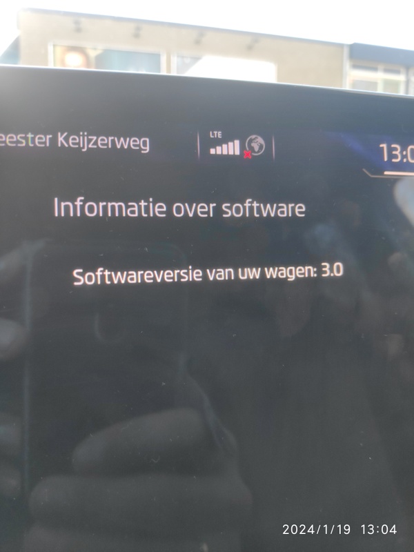

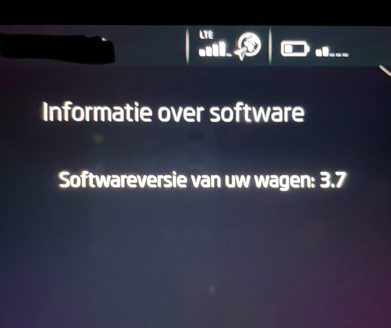

Eerder postte ik dat mijn travel assist knopje niet werkt. Nu viel me op dat de softwareversie volgens mijn auto 3.7 is, maar volgens de MySkoda-app 3.5. Om het nog mooier te maken: afgelopen maandag bij het ophalen in de showroom stond er in mijn auto softwareversie 3.6 in het beeld. Ik heb geen update gezien. Herkent iemand dit verschil?
Auto:
Afbeeldingslocatie: https://tweakers.net/i/HGBlSPz_cobepqEvrM5dyj554S8=/800x/filters:strip_icc():strip_exif()/f/image/pwqsVMpTUsScRBBNacsljvYZ.jpg?f=fotoalbum_large
App:
Afbeeldingslocatie: https://tweakers.net/i/3SUO-P3MykyDxe1VQXE9eIpSniI=/800x/filters:strip_icc():strip_exif()/f/image/MktuIYbQT7bYTVNPz8QLEQy2.jpg?f=fotoalbum_large

Vraagje: hoe moet je de waardes van car scanner nu interpreteren? Mijn Enyaq 60 gaf gisteren (15k op de teller) na 100% geladen te zijn een maximum energy content van 54400Wh, terwijl de werkelijke lading volgens car scanner 50775Wh (HV battery energy content) was. Ik zou dit wel eens willen vergelijken met de waardes van een gloednieuwe Enyaq, helaas heb ik zelf toen de waardes niet gemeten... Is de huidige max energy content te vergelijken met 62000Wh (theoretische batterijcapaciteit) of met de 58000Wh (bruikbare batterijcapaciteit) van een uit de fabriek rollende Enyaq?
Afbeeldingslocatie: https://tweakers.net/i/uxTnG4IL4350vvxtYVNCDIVFexs=/x800/filters:strip_exif()/f/image/8PDII4hjVLNda3MuJvCDWoNx.png?f=fotoalbum_large
Edit: screenshot toegevoegd.
[ Voor 24% gewijzigd door Viewlite op 19-01-2024 15:53 ]

cryptapix schreef op donderdag 18 januari 2024 @ 18:34:
Ik zit nog op 3.0 🙈
Afbeeldingslocatie: https://tweakers.net/i/QfbR4xUerlBLpt9ysrRJEl2lQRA=/x800/filters:strip_icc():strip_exif()/f/image/WOeQCJkL32KScDyTU7x6Yk9v.jpg?f=fotoalbum_large

Volgens mij is de vraag of er bij iedereen een discrepantie zit in de versie die de auto aangeeft vs de applicatie. Niet zo zeer op welke versie je in het algemeen zit :P .
Ik kan later vandaag even controleren hoe het bij mij eruit ziet. Aangezien ik prima vind hoe de auto nu werkt (en er geen spannende updates zijn geweest), heb ik mijn auto niet meer geupdate sinds een half jaar (?). Ik zag de meerwaarde er niet van :*) .

Viewlite schreef op vrijdag 19 januari 2024 @ 10:30:
De maximum energy content moet je vergelijken met de netto capaciteit, die is 94% van de bruto capaciteit. De HV battery content moet je vergelijken met 90% van de bruto capaciteit, dat is namelijk de 0-100% SOC-range die je in de auto ziet.
Dit is normaal, je hebt al 5% degradatie, precies zoals het bij de mijne ook ging. Heeft te maken met het laagje dat zich vormt op de anode, de SEI layer zoals het wordt genoemd.
Hierna gaat het heel langzaam qua degradatie,
Afbeeldingslocatie: https://tweakers.net/i/fXBGOS6OjXsNfQYuWefp_Q5g7Hg=/800x/filters:strip_icc():strip_exif()/f/image/S3S1u0xSjaPu1RUfnOEyfo6I.jpg?f=fotoalbum_large
Dit heb ik vorige week gemeten, 108.000 kilometer, LG chem cellen, voornamelijk snelweg kilometers.
Ook heeft VAG er een aantal mV gesnoept. IJburg net als jou een Max van 4.16V, die was voorheen 4.185V. Durbuy dus software matig door VAG zelf gedaan.

Ik heb zojuist even in de auto gezeten met mijn OBD dongle (OBD Link LX) en een Android telefoon met Car Scanner. Ik rijd een IV60, MY2022, geproduceerd december 2021 en inmiddels 41K km's op de teller.
Hieronder zie je een foto van de gegevens die ik op een pagina in car scanner heb gezet:
  • Je ziet hier bovenin de batterij cel met de laagste voltage en hoogste voltage.(geen groot verschil, 0,0078v)
  • In het midden de door de BMS berekende maximale energie inhoud van de batterij bij 100% @Autohillenga weet jij wat hier bij een nieuwe batterij kan hebben gestaan?
  • daaronder de laagste en hoogste temperatuur van de batterij op dat moment (een uur geleden rustig gereden)

Autohillenga schreef op vrijdag 19 januari 2024 @ 19:10:
Dat idee heb ik ook al inderdaad. Sinds oktober hou ik maandelijks de max energy content bij, de 'curve' vlakt al af, echter na 4 metingen zal ik nog geen echte conclusies trekken. Wanneer ik meer metingen heb, zal ik het grafiekje wel eens posten ter info. Ik maak me er vooralsnog geen zorgen om, maar ben wel nieuwsgierig hoe het zich ontwikkelt en wat car scanner aan inzicht kan bieden.
Ik lees inmiddels op een aantal engelstalige fora ook dat je eigenlijk bij wat hogere temperaturen moet meten, dus straks in het voorjaar nog maar eens echt goed kijken. En minstens een uur moet wachten nadat je hem > 97% hebt volgeladen (hoeft kennelijk dus niet eens 100% te zijn).

BAJ82 schreef op vrijdag 19 januari 2024 @ 17:38:
Thanks! Als ik je goed begrijp kun je, als je van 100% naar 0% leegrijdt, dus maximaal 90% van 62000 Wh = 55800Wh verbruiken bij een nieuwe accu?!

Viewlite schreef op vrijdag 19 januari 2024 @ 21:25:
Om precies te zijn is die percentage 8%, 57 kWh hou je dan over, van die 57 kWh heb je ongeveer 1.0-1.2 kWh gemiddeld genomen aan warmteverlies. (Zie tests van Björn Nyland) dus dan kom je uit op 55.8. De BMS houdt ook rekening met die warmteverlies.

  • Martinez-
  • Registratie: Mei 2016
BlueBird95 schreef op zondag 21 januari 2024 @ 00:14:
Zijn er nog mensen die last hebben van een extreem langzame boordcomputer?
Heb het even getimed, het duurt 1minuut 20 (gemiddeld) voordat het systeem is opgestart. Daarna moet Android Auto nog opstarten, dit duurt meestal nog eens rond de minuut, als hij al verbinding maakt want de helft van de tijd kan hij geen verbinding maken.
Wanneer ik de temperatuur verzet, tik ik bijvoorbeeld 3 keer op het scherm, het duurt dan een zevental seconden voor het op het scherm zichtbaar wordt dat de temperatuur is verzet, hetzelfde geldt zowat voor elke handeling die ik uitvoer. Links naar rechts swipen duurt een paar seconden.
Het enige wat nog "normaal" werkt is het verzetten van de radiozender. Voor de rest is alles zo tergend langzaam, je typt een adres in en ineens komen alle letters die je de voorbije 10 seconden hebt ingetypt in het scherm te staan.
Skoda zelf trekt zijn handen hier vanaf en zegt dat een update "binnenkort" alles zal oplossen.
Gaat om een Enyaq uit dec. 2021 met software 3.0.
Het is een super fijne auto om mee te rijden, maar dit laat me toch nog meer twijfelen om hem echt definitief van de hand te doen. Elke keer is het wel iets, de app die niet werkt, de constante foutmeldingen over de veiligheidssystemen als het vriest, de trage boordcomputer,...
Het klinkt heel erg als first-world problems, maar ik vind dat we de dag van vandaag toch écht wel een beter afgewerkt product mogen ontvangen voor de prijs die we betalen.
