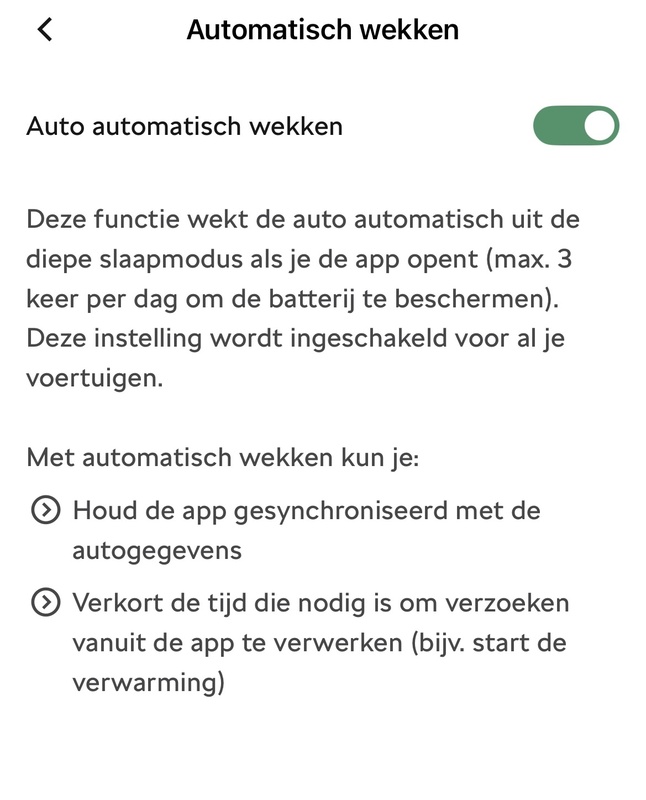

Ik ga hier voor het eerst wat positiefs melden over de app, maar het is al een paar dagen koud en bij mij heeft de app het deze dagen nog niet begeven. Het verversen van de klimatiseringsinfo gaat wel tergend traag maar de app werkt in ieder geval! Dit is inmiddels de 3e winter met de Enyaq, zouden ze het dan eindelijk beter voor elkaar hebben?!!

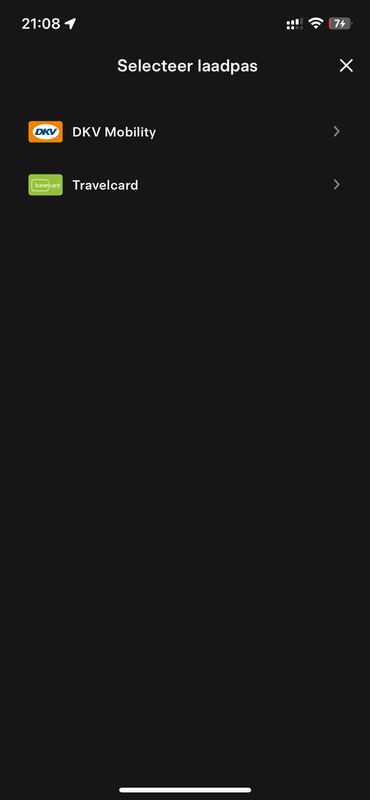

Denk dat hij dit bedoeld, liep ik laatst ook tegenaan toen ik via Skoda navigatie bij een Tesla SC uitkwam met mijn Shell laadpas. In de Tesla app heb je alleen keuze uit deze laadpassen:

GK87 schreef op vrijdag 12 januari 2024 @ 21:11:
Je kunt toch gewoon je creditcard koppelen? Van de zomer nog gebruikt en dat werkte in Denemarken. Daarna niet meer gebruikt maar ik zie m’n CC nog wel gekoppeld staan.
  • dangerousp
  • Laatst online: 17:46
Martinique schreef op vrijdag 12 januari 2024 @ 21:27:
Dan moet ik het zelf betalen.. ;) gedoe met declareren, makkelijker als het gewoon via mijn standaard laaddruppel wordt afgerekend.

Kunnen we ergens zien wat nieuw is in die versie?
Ik zie naast de widget bijvoorbeeld Pay to Park (incl, dekking in Nederland), een melding als je de auto niet afgesloten hebt, maar ook automatisch wekken. Het kan zijn dat dit er al in zat en ik het gewoon nu pas opmerk.
Afbeeldingslocatie: https://tweakers.net/i/8uaawbKNkN7PQ_Ssuyodl9KxaxM=/x800/filters:strip_icc():strip_exif()/f/image/xnbEzMMwLUL7lHEEp9699uya.jpg?f=fotoalbum_large:
  • Autohillenga
  • Registratie: April 2023
  • Laatst online: 17-02 13:01
GK87 schreef op maandag 15 januari 2024 @ 23:42:
[Afbeelding]:
Voorklimatiseren start nu na 30 seconden op in plaats van 3 minuten.
Pay to Park werkt wel echt super. Dit kan je via de Kaarten activeren in de Skoda App. De app wordt langzaamaan steeds bruikbaarder.
[ Voor 8% gewijzigd door Autohillenga op 15-01-2024 23:48 ]
