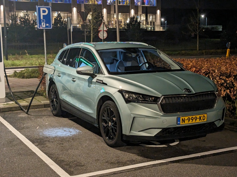

Laatste keer laden en morgen gaat de Enyaq naar zijn nieuwe eigenaar Afbeeldingslocatie: https://tweakers.net/i/-SoWJXgYwwH1z_xA9EHcGgxC41w=/800x/filters:strip_icc():strip_exif()/f/image/HkduMdjrWwGepl5v31PYyX1e.jpg?f=fotoalbum_large

sarlo schreef op donderdag 14 december 2023 @ 20:29:
Laatste keer laden en morgen gaat de Enyaq naar zijn nieuwe eigenaar [Afbeelding]
Ga je voor de 85? Of ander merk?
U heeft de melk horen klotsen maar weet niet waar de tepel hangt
  • sarlo
  • Laatst online: 28-08 10:50
utbone schreef op donderdag 14 december 2023 @ 21:03:
Polestar 2 (voor de derde keer:+) klikkerdeklik

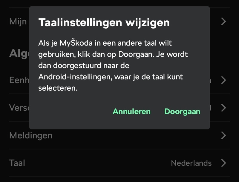

Weet iemand hoe je de Android MySkoda app op Engels kan krijgen?
In het menu verwijst hij door naar android settings, maar daar is uiteraard niks te vinden.
De Nederlandse vertaling is echt zoooo slecht...

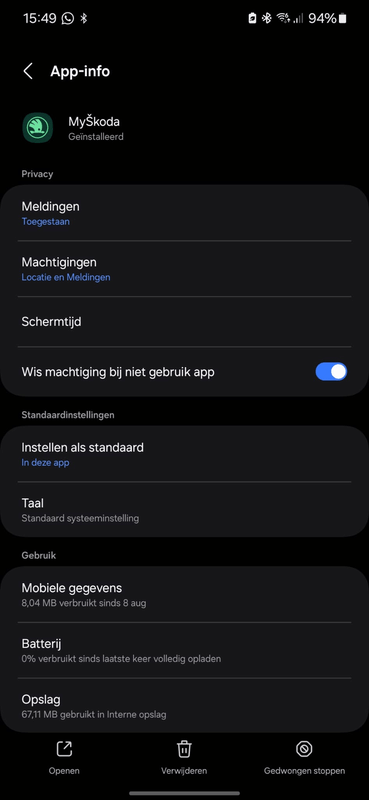

Ik heb in mijn android telefoon even gekeken.
MySkoda App --> Instellingen --> Taal --> Doorgaan. Dan kom je in de instellingen van je telefoon en daar kan ik allerlei talen kiezen. Stond bij mij op Systeemstandaard wat NL is. Maar ik kan het hier naar Engels wijzigen en dan is de app na opnieuw opstarten in het Engels.

De optie van @jaapbrandhof werkt op een iOS, helaas kan ik het niet testen op een android device.
Maar je start dus eerst in de myskoda app.
De optie van @jaapbrandhof werkt ook prima op Android. Ik zit wel op Android versie 14 zie ik.
Onder standaard instellingen en dan taal kan ik het kiezen.

Ziet er naar uit dat de taal-per-app-optie van Android 13 optie bij OnePlus niet wordt ondersteund :(

Incorrect. De skoda-app verwijst je voor 'taal' door naar een instellingenmenu van android. Maar in mijn geval, verwijst hij door naar een pagina waar die optie niet staat, omdat OnePlus die blijkbaar niet geimplementeerd heeft.

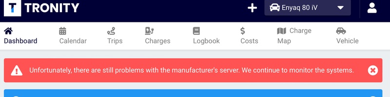

Voor degenen die Tronity gebruiken, hebben jullie ook al een week dat hij geen verbinding kan maken met de server van Skoda? De Skoda app lijkt wel goed te werken
  • superbikkel
  • Laatst online: 16-05 09:49
JazzMatazz schreef op maandag 18 december 2023 @ 19:28:
Klopt, werkt op dit moment niet.
Bij mij een knoepert van een melding hierover Afbeeldingslocatie: https://tweakers.net/i/lUs2hs29kR3mmxaxpsjq6vpsPJA=/800x/filters:strip_icc():strip_exif()/f/image/UfZpOkNNMUwS4sACaQHC1mwk.jpg?f=fotoalbum_large
