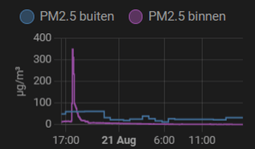

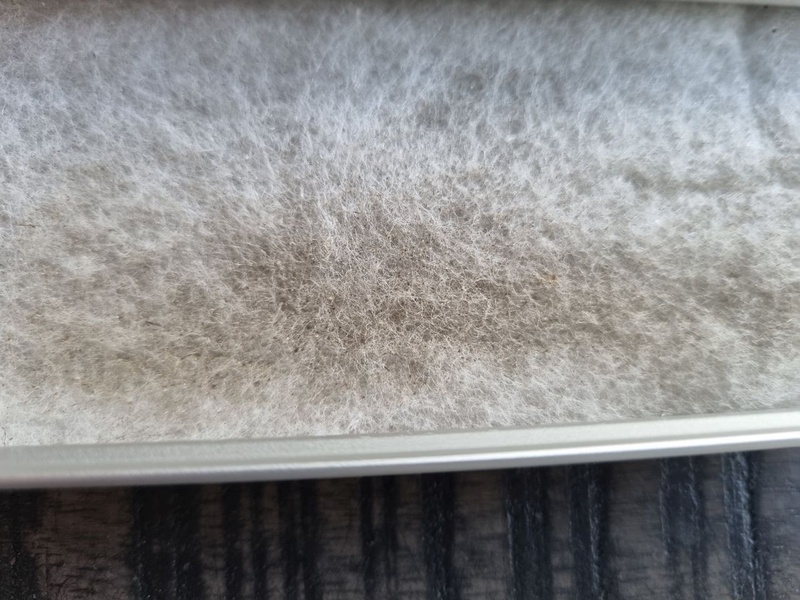

  • mkleinman
  • Laatst online: 29-11 21:20
mkleinman
8kWp, WPB, ELGA 6
Afbeeldingslocatie: https://tweakers.net/i/hxJ543aOomtDMn5mNQxwboOGVRA=/800x/filters:strip_icc():strip_exif()/f/image/kK0p2HnpVqsd8ih4pXnx3xq9.jpg?f=fotoalbum_large
Ik heb 8 maanden geleden goedkope filters geplaatst in mijn ventilatierooster in de woonkamer. Dit is het resultaat, vieze bruine drek die in het filter is blijven zitten.
Duurzame nerd. Veel comfort en weinig verbruiken. Zuinig aan doen voor de toekomst.
  • Andrehj
Andrehj
mkleinman schreef op woensdag 21 augustus 2024 @ 13:59:
Moet je eens kijken wat er bij ons elke drie maanden in het inlaatfilter van het WTW-ventilatiesysteem zit...
Al die meuk blijft mooi buiten!
  • glaswerk
Andrehj schreef op woensdag 21 augustus 2024 @ 14:35:
Maar wat ik me dan afvraag: is dit de grove meuk die bij mij (in mijn oude huis met "natuurlijke ventilatie", dus nul filtering) in m'n neusharen en slijmvliezen blijft hangen en waar ik me dus geen zorgen over hoef te maken, of is dit afgevangen PM2.5-fijnstof?

SebastiaanPs schreef op woensdag 21 augustus 2024 @ 15:29:
Als je geen ventilatiesysteem hebt, of wel een ventilatiesysteem maar geen HEPA-filters, dan kun je het volgende doen om het (ongezonde) PM2.5 te beperken: geen hout stoken, niet binnen roken, zorgen voor goede afzuiging bij koken (vooral bakken). Bron.
Het grappige is dat in ons huis (natuurlijke ventilatie, en met dit weer regelmatig ramen en deuren open natuurlijk), het PM2.5-fijnstofgehalte eigenlijk altijd lager ligt dan buiten, met kooktijd als heel duidelijke uitzondering. Dat kan ik geheel onwetenschappelijk en n=1 stellen omdat er toevallig een RIVM-meetpunt 200m verderop zit. Bijvoorbeeld afgelopen 24u:
Afbeeldingslocatie: https://tweakers.net/i/ePAV7yVHbjqFYu3Fi72wIqtpIOw=/full-fit-in/4000x4000/filters:no_upscale():fill(white):strip_exif()/f/image/jKeMJBpmUYjVBA24TkLNXrCw.png?f=user_large.
Eerlijk gezegd begrijp ik het niet helemaal, omdat ik vaak gehoord heb dat fijnstof binnen ophoopt. In ons ongefilterde en niet actief geventileerde huis had ik dus eigenlijk een PM2.5-fijnstofgraad verwacht die in de winter hoger zou liggen dan buiten, en bij open ramen en deuren op z'n best even hoog als buiten.
(of ik zit natuurlijk gewoon tegen brakke meetresultaten aan te kijken, dat valt niet uit te sluiten)
