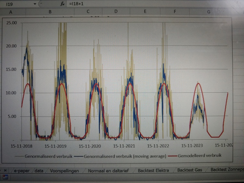

Over die WTW discussie, er was 1 argument dat me over de streep trok: de uitslag van de warmteverleis berekening. Zoals vaak helpt kwanificeren.
Met WTW:
Afbeeldingslocatie: https://i.imgur.com/dB3Lnje.png
Zonder WTW:
Afbeeldingslocatie: https://i.imgur.com/ZnwjDFt.png
(dit zijn thermische kwh's, geen electrische)
40% besparing (!), elk jaar weer. En het klopt aardig, afgelopen stookseizoen heeft de WP aan 650 kwh voldoende gehad. En in theorie kon de WP ook een maatje kleiner.
Argumenten dat je niet warme lucht uit de badkamer in de slaapkamer wil blazen zijn een beetje gek. Het alternatief is namelijk niet het ventileren maar achterwege laten maar de warmte naar buiten gooien. Dan toch maar liever de slaapkamer in zodat ik beneden minder hoef te stoken. Want die pak hem beet 16 graden van de slaapkamer moet ergens vandaan komen als het buiten 5 graden is.
Argumenten dat er veel slecht werkende installaties zijn, is ook een beetje gek om als maatstaf te nemen Er zijn/waren ook aardig wat matige electrische auto's en daar stoppen we ook niet mee. Ik heb hier met een co2 meter de boel lopen montoren en de waarden zijn op standje 1/3e van vermogen echt meer dan prima en uiteraard veel beter dan met de WTW uit. Vochtsensor in de badkamer gooit de boel helemaal open om in no-time de badkamer droog te krijgen na een douche en dat zonder schuldgevoel om warmte die ik naar buiten kieper. We zijn nog niet helemaal klaar omdat de beneden verdieping nog overhoop ligt maar ik ben al fan. En buiten het stookseizoen staan de slaapkamer ramen grootste deel van de tijd gewoon op kiep.
Oorspronlijk zaten hier roosters in mijn tripple glas getekend. Dat is pas zonde, dag mooie u-waarde :w
Ik moet er wel bij zeggen dat de WTW in een bestaand huis uit 1913 wel een uitdaging en misschien wel het moeilijkste stukje verbouwing was maar zeker geen spijt. Ik heb nog wat co2 sensroren liggen waarmee ik de boel nog wat slimmer wil maken maar eigenljk bevalt het ook al prima zo.

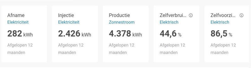

Het is maar wat je "besparen" noemt.
Wanneer je energie bijna gratis is en je persoonlijke levensstijl niet vereist dat het in heel de woning gedurende de winter 25°C warm is dan valt er weinig te "besparen".
Dit jaar heb ik al 72 kWh van het net moeten halen. Dat komt overeen met 14 €.
Op jaarbasis haal ik een 285 kWh van het net. Dat is een totale energiekost (dus voor heel de woning, niet alleen voor verwarmen) van max. 60 € op jaarbasis.
Een investering in WTW + jaarlijks onderhoud van het systeem gaat nooit een "besparing" opleveren die rendabel is.
Je kan gaan argumenteren dat je "levenskwaliteit en woonkwaliteit" veel beter is. Maar dat is louter wat je zelf ervan verwacht. Ik leef bv. persoonlijk veel liever in een omgeving waar ik dag en nacht zoveel mogelijk ramen en deuren kan openzetten om van de frisse buitenlucht te genieten dan in een gesloten betonnen doos waar ik verplicht ben om WTW te installeren in een poging om de verontreinigde buitenlucht en het lawaai buiten te houden.
Ieder zijn eigen keuzes en oplossingen. :)
De leefruimte is hier winter en zomer tussen de 19 en 21°C.
En ik verbruik, zonder WTW, maar een fractie van jouw energie voor koeling en verwarming.
Wanneer je echter een riante levensstijl nodig hebt en in een luidruchtige omgeving woont met verontreinigde buitenlucht valt er uiteraard makkelijker te "besparen" op je energieverbruik en is het een noodzaak om van enig wooncomfort te kunnen spreken.
En wat betreft "duurzaamheid" lijkt me een simpel raam dat open en dicht kan en vanuit het initieel ontwerp van de woning en eigen verwachtingen sowieso al een lage energiebehoefte nog altijd beter dan jaar in jaar uit te moeten vertrouwen op een systeem dat altijd energie verbruikt en periodiek onderhoud nodig heeft om goed te blijven functioneren.
Kortom, waar als basisuitgangspunt er al weinig energie verbruikt wordt valt er ook maar nauwelijks iets te "besparen".
Bwa, persoonlijk heb ik die argumenten niet nodig want totaal ander uitgangspunt en levensstijl.
Ik heb er nl. geen enkel probleem mee om in de zomer de slaapkamer af te schermen van de zon zodat het daar koel blijft, in de winter de zon er binnen te laten zodat ze op natuurlijke wijze wordt opgewarmd door rechtstreekse kernfusie en tijdens de nacht, winter en zomer, continu frisse lucht binnen te laten via geopende ramen. Dat je dat gek vindt mag maar dat stoort me niet en kost me, het belangrijkste, geen extra energiekost.
Wij hebben geen "boven" en de warmte in de leefruimte gaat door de dag sowieso ook deels naar de rest van het huis. In de slaapkamers is het nooit kouder, ook niet wanneer het buiten 5°C is, dan 13C. En dan moet het al vriezen. Doorgaans is het er in de winter 15 tot 16°C en dat vinden wij warm genoeg om te slapen. Warmer vinden we al oncomfortabel in de winter. Het is maar wat je zelf gewend bent.
Onze gemeten waarden, zonder WTW, mogen dan wel niet voldoen aan de hoogste normen maar voor ons voldoen ze prima. :)
Afbeeldingslocatie: https://tweakers.net/i/XYNwOVdY5b4DhbLGtM1mHRXb2eQ=/800x/filters:strip_icc():strip_exif()/f/image/eh3OARxbxWMGfBYB9bKbUkGs.jpg?f=fotoalbum_large

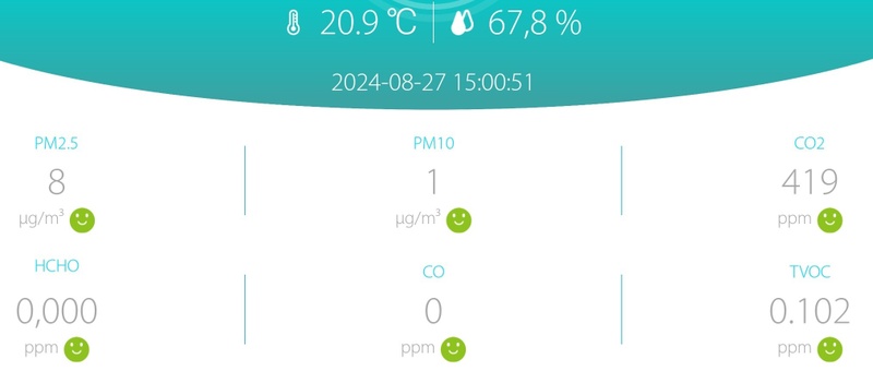

Die is behoorlijk vervuild. Uit nieuwsgierigheid: Merk je ook dat de ventilatie minder wordt bij een vuil rooster, en meer nadat je de filter hebt vervangen?
En meet je ook stroomverbruik? Volgens de theorie zou het stroomverbruik moeten oplopen naarmate de filters meer vervuild raken. Heeft iemand hier daar wel eens aan gemeten?
Vaillant Arotherm plus 55/6 - Atlantic Explorer V4 200l - Solaredge 1800wp - Home Assistant - Macte voyager twin
  • Wuursj
  • Laatst online: 28-11 09:26
Wuursj
want worst is al bezet
@Mjier Zeker. Met name in de badkamer als de WTW in stand 3 gaat door de vochtsensor. Daar hoorde ik het het merkte ook aan spiegel die opeens wel wat besloeg en langere droogtijd.

Uiteraard komt er stof uit een natuurlijke omgeving. Zie de waarden van heden in mijn eerder gepubliceerde cijfers. Niet de perfectie maar voor mij best leefbaar.
Maar het is dan ook niet mijn uitgangspunt om 24/7 in een bijna artificiële steriele omgeving te wonen. Integendeel. Ik wil juist de voeling met de natuurlijke omgeving niet verliezen. Zomer is dus nog steeds zomer, winter is winter, vochtig is vochtig en droog is droog. De ene dag/seizoen moet hier niet exact hetzelfde aanvoelen als de vorige en de volgende.
Ik heb wel een idee ja. Ik woon al meer dan tien jaar aan een bosrand en de tuin is geen steriel biljartlaken maar o.a. een natuurlijke planten- en bloemenweide vol insecten die ook wel eens binnen willen dringen in de woning. :+
Maar ik heb niet het idee dat ik daar vroegtijdig het loodje door ga leggen.
Ik denk dat je eerder ongezond bezig bent door je zoveel mogelijk van je omgeving af proberen te sluiten en van je luchtdichte geforceerd gefilterde blokkendoos 's morgens in je voorverwarmde/voorgekoelde auto (uiteraard voorzien van de nodige filters tegen de buitenwereld) te rollen en op kantoor lekker in een geconditioneerde omgeving door te brengen en 's avonds de omgekeerde weg te volgen. :+
Maar dat is maar mijn mening en handelswijze en daar draag ik alleen de (negatieve) gevolgen van.
Geen probleem dat een ander andere keuzes maakt met telkens andere gevolgen.
Uit nieuwsgierigheid, welke meetwaarden (leefruimte) vind je levensbedreigend?

De cijfers die ik gaf zijn dan ook het gemeten verbruik (hoofdzakelijk onafhankelijke bron, de energieleverancier) en niet de cijfers van de eigen opwek. Ook voor mij zijn dat gesplitste zaken.
Volgens mij is een kWh productie minus kWh injectie + kWh netafname nog altijd het objectieve verbruik.
Wanneer ik niet verkeerd gerekend heb dan is het verbruik gemeten over de laatste 12 maanden dus:
4378-2426+286 = 2238 kWh verbruik.
En daar zitten dan nog de verliezen van de thuisaccu in meegerekend en de energie geleverd door de laadpaal.
Zonder thuisaccu en zonder EV zou ik nog minder verbruiken (maar wel een lagere zelfvoorzienigheidsgraad hebben en een lager zelfverbruik van eigen opwek).
Zelf vind ik het idd redelijk romantisch wonen maar dat is persoonlijk.
Ik bouw/renoveer een woning naar mijn uitgangspunten en niet naar die van een ander.
Voor de rest, cijfers zijn cijfers.
Uiteraard zijn er door systeem A meer verliezen dan bij systeem C/D en uiteraard profiteert het niet verwarmde deel van de woning (gelijkvloers) mee van de verwarmde leefruimte.
Maar dat heeft geen invloed op het totaal aantal verbruikte kWh.
Dat is net mijn punt. Door te ventileren met WTW ga ik enerzijds besparen op het onderdeel verwarming doch anderzijds meer uitgeven aan onderdeel ventileren. Het verschil, bij een jaarverbruik van 2238 kWh, is niet groot genoeg om de investering te verantwoorden.
En de gemeten cijfers van de luchtkwaliteit binnenshuis zijn ook niet zo slecht om die investering te verantwoorden.
[ Voor 59% gewijzigd door IvoB2 op 27-08-2024 16:34 ]

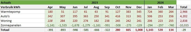

  • assje
  • Laatst online: 07:28
IvoB2 schreef op dinsdag 27 augustus 2024 @ 16:22:
Opwek is een bron, geen verbruik.
Maar daar heeft dus niemand iets aan; mijn objectieve verbruik in de oude woning was -29kWh maar ik verbruikte toch echt 2.966kWh voor verwarming.
  • IvoB2
  • Registratie: April 2019
IvoB2
assje schreef op dinsdag 27 augustus 2024 @ 16:30:
Behalve dat de totale opwek nog ontbreekt; dan blijft duidelijkheid m.b.t. werkelijk verbruik dus uit.
Wat begrijp je niet aan het cijfer "productie zonnestroom afgelopen 12 maanden"?
Dat geeft nu net de totale opwek over de volledige voorbije periode van 365 dagen weer (wordt dagelijks bijgewerkt dus altijd actueel).
Wonend in Vlaanderen (BE)
  • IvoB2
IvoB2
assje schreef op dinsdag 27 augustus 2024 @ 16:34:
Je kan geen objectief verbruik van -29 kWh hebben. Je kan wel meer terugleveren aan het net dan afnemen van het net of zelfs meer produceren dan je zelf verbruikt (of een combiantie) maar dat heeft niets te maken met je verbruik.
Het totale verbruik is, nogmaals, de som van je totale productie minus de teruglevering aan het net (want dat laatste verbruik je zelf niet :) ) vermeerderd met de afname van het net (want dat verbruik je in surplus of je eigen productieverbruik). Moelijker is het niet hoor.
Dat jij voor verbruik een andere definitie wil hanteren is iets anders.
[ Voor 12% gewijzigd door IvoB2 op 29-08-2024 12:32 ]
  • assje

  • IvoB2
IvoB2
En welke component mis ik dan?
Mijn totale opwek over de laatste 365 dagen was:
4378 kWh
*knip op de man
Voor je eigen energiebalans mag je natuurlijk rekenen hoe je wil. Als je echter wil rekenen wat de energiebehoefte van je woning is (en dit als argument gebruikt in een discussie) dan werkt het zo niet.
Ik kan me uiteraard altijd vergissen maar allee, hoe werkt het volgens jou dan wel?
Met welke componenten reken jij dan om je totale energieverbruik van de woning te berekenen?
Mijn PV heeft 4378 kWh opgewekt.
Daarvan heb ik - tegen een vergoeding - 2426 kWh teruggeleverd aan mijn energieleverancier.
Van die 4378 kWh heb ik dus (4378-2426) zelf 1925 kWh verbruikt.
Daarboven heb ik nog 282 kWh van het net afgenomen en verbruikt.
1925 + 286 is nog altijd => 2238 kWh.
Wanneer je het wil toespitsen op de woning zelf zou ik de verliezen van de opgeslagen energie in de thuisaccu (zo'n 10%) er nog moeten van aftrekken (want dat is technisch verlies en niet noodzakelijk voor de woning) en het verbruik van de laadpaal (want is mobiliteitsenergie en niet noodzakelijk voor de woning) maar dat laat ik er juist instaan want ik ga me niet rijk rekenen.
[ Voor 103% gewijzigd door Proton_ op 19-09-2024 11:32 ]

  • IvoB2
IvoB2
Je maakt gewoon eigen veronderstellingen.
Uiteraard is de weergegeven energie de daadwerkelijk opgewekte energie zoals afgelezen door de MID gecertificeerde energiemeter (die iets hoger meet dan de meter van de omvormer maar deze is niet correct en niet MID gecertificeerd).
De gemeten MID waarde is de opwek waar de netbeheerder rekening mee houdt om mijn groene stroomcertificaten mee uit te betalen.
Als dat het geval is dan is je verbruik dus 4.378kWh+282=4.663kWh
Zeg, ga iemand anders met zijn voeten spelen.
Van het deel opwek werd een deel teruggeleverd. Dat cijfer staat er net naast en werd je al bij herhaling voorgerekend.
Je kan niet gelijktijdig je energie via het net terugleveren en het ook nog eens zelf verbruiken.
Ik zou ook willen dat het kon maar spijtig genoeg kan dat in Vlaanderen niet. In Nederland waarschijnlijk dan weer wel maar daar woon ik niet.
[ Voor 37% gewijzigd door IvoB2 op 27-08-2024 17:02 ]

  • IvoB2
IvoB2
Die laatste twee weet je energieleverancier niets van en ga je dus ook niet uit hun data halen.
Dat is een veronderstelling die jij maakt vanuit jouw uitgangspunt.
Je moet jouw situatie niet projecteren op die van een ander.
Uiteraard weet mijn energieleverancier dat in mijn geval wel want hij krijgt, met mijn toestemming, alle data en op basis van een MID meter gekoppeld aan mijn PV installatie (die nodig is om a rato van 33 cent/kWh de effectieve productie te vergoeden per geproduceerde MWh).
Hij kan ook, met mijn toestemming, alle kwartierwaarden uitlezen.
Dat je zelf nog niet gehoord hebt van een MID gecertificeerde kWh meter voor productie kan ik ook niet helpen.
Maar je moet er dan geen eigen veronderstellingen aan gaan koppelen om er je eigen verhaal van proberen te maken.
[ Voor 11% gewijzigd door IvoB2 op 27-08-2024 18:11 ]

  • IvoB2
IvoB2
assje schreef op dinsdag 27 augustus 2024 @ 17:04:
Als we dan in ieder geval vast kunnen stellen dat het werkelijke verbruk (exclusief opwek) 4.663kWh is dan kunnen we dat verder laten rusten.
Maar dat is het niet. Dat is jouw totaal verkeerde interpretatie van een ander zijn cijfers.
Wanneer ik opwek buiten beschouwing zou laten zou ik maar 286 kWh verbruik hebben want meer heb ik niet van het net gehaald. :+
  • IvoB2
IvoB2
assje schreef op dinsdag 27 augustus 2024 @ 17:02:
Niet zo'n vreemde veronderstelling vanuit Nederlands perspectief.
Betwist ik dan ook niet en zoals ik al schreef: ik woon NIET in Nederland en doe dus ook NIET aan salderen. De opgewekte energie die ik niet zelf direct verbruik noch zelf opsla wordt direct teruggeleverd aan het net (en daar krijg ik een kWh vergoeding voor) en kan ik later NIET meer zelf verbruiken.
Van de teruggeleverde energie koop ik op een later tijdstip 286 kWh in van het net aan de volle netprijs van dat ogenblik.
Teruggleverde energie is vanaf het ogenblik dat ie het net opgaat niet meer van de producent want voor altijd verkocht (tegen de terugleververgoeding). Hij wordt dus ook NIET verbruikt door de prosument.
Dat doet ie alleen met de energie die buiten het net en de tellers van de digitale meter blijft.
(Kom je nog wel achter wanneer bij jullie het salderen wordt afgeschaft.)
  • IvoB2
IvoB2
Bij nader inzien is dit ook hoe ik het lees.
Oef. _/-\o_
Ik snap er niks van, dit is praktisch onmogelijk met een EV in de mix.
Daar is niets onmogelijk aan.
Ik saldeer niet meer en probeer zo duurzaam mogelijk om te gaan met energie.
Dat betekent dat energie die ik niet zelf kan verbruiken noch zelf kan opslaan direct verkocht wordt op het net (en volgens mijn energiecontract momenteel aan 7,5 cent/kWh).
Dat betekent dat de energie die ik van het net moet inkopen (omdat bv. in de winter ik niet genoeg productie heb om 100% zelfvoorzienend te zijn via productie en eigen opslag) inkoop aan de volle prijs (volgens mijn energiecontract momenteel all in rond de 19 cent/kWh).
Dat betekent dat ik er alles aan doe (maar dat is een individueel uitgangspunt) om zo weinig mogelijk energie terug op het net te zetten maar wel te pompen in de HV accu van de EV want voor iedere kWh die richting EV gaat en niet naar net krijg ik nu netto 27,5 cent/kWh. En met dat geld kan ik in de winter terug van het net energie inkopen (met nog een beetje overschot om de systeemverliezen te coveren :) ).
In de winter gebruik ik de laadpaal dus niet (want nauwelijks genoeg voor de woning), in de tussenseizoenen rijdt de EV maar deels op zonnestroom en tijdens de zomer rijdt de EV dus volledig op eigen zonnestroom (en moet er nog een deel richting net omdat de EV niet altijd aan de laadpaal kan gekoppeld worden wanneer de zon thuis schijnt, het primaire doel van de EV is hier mobiliteit en niet een vervanger van de thuisaccu).
Wanneer de EV niet bij ons thuis staat (we delen deze met drie andere gezinnen, lekker duurzaam :+ )
wordt ie uiteraard ook alleen maar geladen op onze eigen zonnepanelen voor vetrek en niet tijdens de duur van het buitengebruik. Dan wordt er gewoon geladen op de plaats van bestemming of openbaar.
Duurzaam omgaan met energie betekent hier ook dat in de zomermaanden ligt de WP er bv. volledig uit want geen verwarming nodig en op een uitzonderlijke hittegolf na en gelijktijdig gebruik van de thuiswerkruimte na ook geen airco.
SWW wordt nu ook niet via de A2W WP aangemaakt maar rechtstreeks op de zon (buizenzonnecollector). Alle dagen dat in de winter de zon minstens drie uur schijnt (ook bij vriestemperaturen, ik heb in deze context liever blauwe lucht bij -5°C dan grijze lucht bij +5°C) moet de verwarming niet aan, tussen 22:00 en 06:00 uur gaat de verwarming nooit aan want 's nachts nauwelijks warmteverlies in de leefruimte.
Buiten de leefruimte en bureelruimte (indien iemand daar aanwezig) wordt de woning niet verwarmd.
In de winter is het dus alleen in de leefruimte 19 tot 20°C en in de bureelruimte (indien iemand aanwezig) 20-21°C. Enz.
Niet dat iemand dit voorbeeld moet volgen maar gewoon ter duiding van de cijfers.
En we zijn nog allemaal - na elf jaar in de woning - in goede gezondheid.
Volgend project wordt weer helemaal anders: groendaken, regenwaterrecuperatie, gemeenschappelijke geothermische boring voor SWW, CV en koeling, gemeenschappelijk PV park, ........
[ Voor 37% gewijzigd door IvoB2 op 27-08-2024 17:41 ]

Als ik het goed begrijp:
  • 4.378 kWh opwek zonnepanelen
  • 2.426 kWh van opwek wordt tegen terugleververgoeding gevoed in het net
  • 1.952kWh van opwek wordt verbruikt
  • 282kWh wordt netto geleverd via het net
Totaal verbruik zodoende 1.952+282kWh = 2.234kWh.
Ja en zo heb ik het in het begin ook meermaals met hand en tand proberen uit te leggen.
Jij wou geen rekening houden met de netinjectie en zelfs de mogelijkheid voorzien om netinjectie nog eens gelijktijdig te verbruiken ook. Van het onnodig moeilijk en ingewikkeld maken gesproken. 8)7
Eigen verbruik/opwek/teruglevering/accu veranderen daar verder allemaal niets aan. Dit is het verbruik zoals het ook zou zijn als je GEEN zonnepanelen zou hebben.
Heb ik dan ook nooit beweerd.
Maar om helemaal correct te zijn: wanneer ik geen PV zou hebben zou ik ook geen thuisaccu hebben en zou het huishoudelijk verbruik nog lager zijn. De thuisaccu heeft nl. een 10% systeemverlies dat er niet zou zijn zonder thuisaccu/PV. Maar gezien ik dit systeem nu wel heb heb ik de verliezen ook van in het begin gewoon meegerekend als verbruik. Net zoals ik met de energie naar laadpaal deed.
Mijn systeem (inclusief BEV, thuisaccu) verbruikt in totaliteit idd het aanvankelijk al gegeven cijfer. Zonder BEV/laadpaal en zonder systeemvertliezen zou de benodigde energie voor de woning lager zijn.
Ik heb ook alle details per verbruiker. Maar wie daar interesse in heeft moet dat maar de eerste week van iedere maand opsnorren in het topic over "Wat is je energieverbruik".
Dat heeft nog maar weinig te maken met dit topic.
Waar bij de meeste huishoudens alle drie die componenten groter zijn dan dit totaal. Vandaar dat het voor mij lijkt dat er iets niet klopt.
Begrijp ik dat dit voor jou zo lijkt.
Maar ik leef dan ook niet zoals de "meeste" huishoudens en tracht me daar ook helemaal niet aan te spiegelen. Ik leef voor mijn huishouden en ga uit van de eigen uitgangspunten en dat is tegen 2031 in de huidige woning 100% energetisch zelfvoorzienend te zijn. En dat haal je - buiten een voldoende grote PV installatie en een stationaire en mobiele opslageenheid - doorgaans niet op een betaalbare wijze wanneer je energieverslaafd bent maar alleen wanneer je zuinig omgaat met alle beschikbare energie.
De "meeste" huishoudens hebben dan ook maar weinig op met individuele duurzaamheid en willen in de eerste plaats dat anderen dat voor hen doen. Laat staan dat ze ooit energetisch zelfvoorzienend zullen zijn of de FIR status gaan bereiken. :+
En zo zijn we op dat vlak dan weer bij de duurzaamheid aanbeland. :+
[ Voor 4% gewijzigd door IvoB2 op 27-08-2024 18:01 ]
