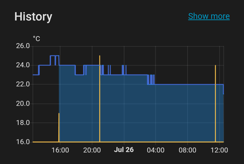

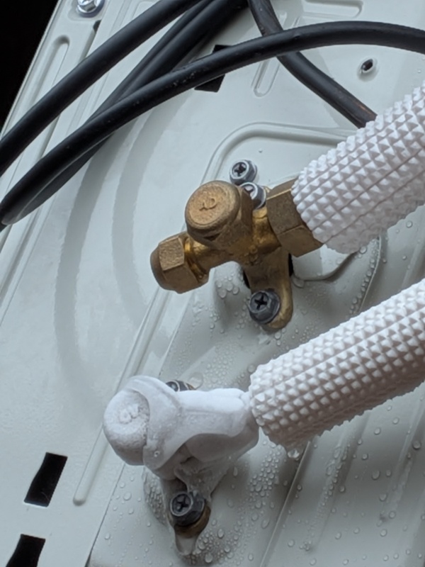

Mijn buitenunit bouwt ijs op de leiding connector. En krijg binnen geen koude lucht meer. Weten jullie wat hier mis gaat?
Afbeeldingslocatie: https://tweakers.net/i/JgWNAgsvV80MuT1sOSsAkAwSL08=/x800/filters:strip_icc():strip_exif()/f/image/RL5GthDddqWbUmkN7oCMxY6R.jpg?f=fotoalbum_large
Afbeeldingslocatie: https://tweakers.net/i/cTadJnp4AmIHteJuAYQgBgoePnw=/800x/filters:strip_exif()/f/image/7PK4I3229eWwWa2iUG1rLyB3.png?f=fotoalbum_large
  • martijn v o
  • Registratie: Januari 2020
  • Laatst online: 07:25
martijn v o
Certified by Enphase
lekkage koelmiddel.
  • harmz
  • Laatst online: 03-11 16:02
als de ac uit staat komt er geen ijs op. Betekend dit dat die alleen maar lekt als die aanstaat? En dat ik dus moet ontdooien en aandraaien?
  • SebastiaanPs
  • Registratie: Oktober 2022
  • Laatst online: 07:14
harmz schreef op zondag 26 juli 2026 @ 13:11:
Je mag daar niet zomaar zelf aan draaien, zit koudemiddel in, waarschijnlijk R32 met GWP 675. Apparaat uitschakelen en installateur bellen! Succes
SebastiaanPs schreef op zondag 26 juli 2026 @ 14:04:
Je maakt een aanname dat ik niet de juiste certificaten heb zoals stek en fgas. En dat ik in een land woon waar dit verplicht is. Moreel vinger wijzen wordt hier niet gewaardeerd.
Maar mijn vraag blijft staan

  • harmz
Dubbel
[ Voor 97% gewijzigd door harmz op 26-07-2026 14:47 ]
  • martijn v o
martijn v o
kom op het als jezelf fgas certificaat hebt hoef je de vraag hier ook niet te stellen, dan was het al gefixt.
  • harmz
martijn v o schreef op zondag 26 juli 2026 @ 14:45:
Waar zeg ik dat ik die certificaten heb?
  • esphome
  • Registratie: Oktober 2023
harmz schreef op zondag 26 juli 2026 @ 12:36:
Als naar de warmtewisselaar kijkt aan de zijkant en achterkant staat er daar ook ijs op, aan de onderzijde van die?
Anders de airco een tijdje uitzetten en dan opnieuw opstarten als alles weer op temperatuur is gekomen.
Update: was er laat bij en ik lees nu dat het een lek is.
[ Voor 3% gewijzigd door esphome op 26-07-2026 15:02 ]
Wat te doen bij APP dwang: https://appdwang.nl und auf Deutsch: https://appzwang.de/ - nood breekt wet
  • rube
@harmz hier impliceer je dat je wel de certificaten hebt of dat je niet in een land woont waar dit verplicht is:
harmz schreef op zondag 26 juli 2026 @ 14:41:
En over het land:
Aangezien dit een Nederlandstalig topic is, is die aanname natuurlijk ook best logisch. Bovendien heb je in het verleden aangegeven dat je in Friesland woonde. Als die aanname niet (meer) klopt, kan dat ook vriendelijk uitgelegd worden. Je komt tenslotte hier voor hulp.
[ Voor 3% gewijzigd door rube op 26-07-2026 14:58 ]
  • Andrehj
Andrehj
Je kunt deze vraag beter stellen in het juiste topic over lucht/lucht warmtepompen: Lucht/lucht warmtepomp om mee te verwarmen en te koelen - #2 (even aangenomen dat het hier de buitenunit van een airco betreft).
Anders in het topic over L/W: Lucht/Water warmtepomp om mee te verwarmen en te koelen #11
[ Voor 11% gewijzigd door Andrehj op 26-07-2026 15:01 ]
