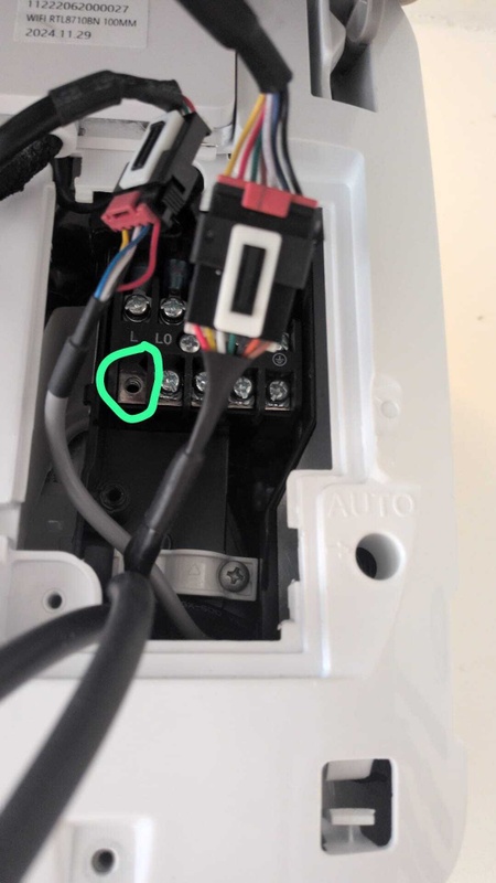

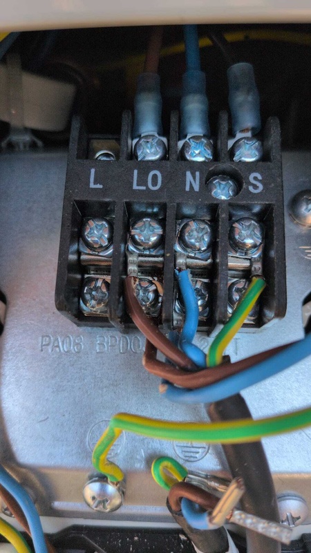

Ik loop een beetje vast met het aansluiten van de stroom kabels tussen de binnen unit en de buiten unit. Er mist een schroef bij aansluiting L en volgens het boekje kan je aansluiten met 4 en met 5 aders voor een variable snelheid. Ik heb het nu aangesloten met 4 aders. Ik heb spanning op lo N S. maar de binnenuit doet helemaal niks.
Klopt het dat de schroef mist op de L?

  • Tommie12
  • Laatst online: 17:16
harmz schreef op dinsdag 14 juli 2026 @ 11:24:
Binnenunit:
Buitenunit:
Boekje:
In elk geval mag je geen aardingsdraad gebruiken op de S, want dat is waarschijnlijk een 'schakeldraad' of 'switch'.
Maar voor de rest snap ik het schema ook niet helemaal.
  • harmz
  • Laatst online: 09-09 14:19
ik heb 2x 3 aders getrokken. tussen de binnen en de buiten unit. En heb inderdaad de aarde van de 2e kabel gebruikt als schakel draad. Je hebt gelijk dat dat niet hoort en zal dit aanpassen naar de de bruine.Afbeeldingslocatie: https://tweakers.net/i/neVXzre8XfyOevT5zwKvcC0Ih5c=/x800/filters:strip_exif()/f/image/DhH6bxqKutEHgZWajPSvgWFS.png?f=fotoalbum_large

  • Surfari
  • Registratie: Mei 2021
  • Laatst online: 15:04
Binnenunit:
Buitenunit:
Boekje:
Heb je een duidelijke foto van de aansluiting van de binnenunit? Nu hangt er een connector voor.
Staat er aan de binnenzijde van het klepje wat ervoor zat misschien een schema afgebeeld?
  • DavidZH
  • Registratie: Oktober 2008
  • Laatst online: 18:54
@harmz Ik zou wel kijken of je die schroef kan vinden. Die is er waarschijnlijk bij het transport uitgetrild. Als die over een elektrische verbinding ligt, of in de ventilator, heb je een zure dag bij de eerste keer inschakelen.
Helaas ziet dit er uit als het pisbakken-RVS waar ze in Azië dol op zijn en graag schroeven v an maken, dus met een magneet kom je niet ver.

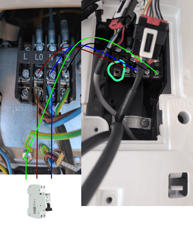

  • harmz
Surfari schreef op dinsdag 14 juli 2026 @ 12:57:
Staat er aan de binnenzijde van het klepje wat ervoor zat misschien een schema afgebeeld?i
@DavidZH Ik denk dat je gelijk hebt. Dat er een schroefje mist. En dat ik de L0 en de L moet omdraaien in de buiten unit. En op de binnen unit. En een extra ader moet gebruiken tussen uitenunit L0 en binnenunit L0
Afbeeldingslocatie: https://tweakers.net/i/P3eeFJ-coi6RQkQLjtOns-cDWxU=/x800/filters:strip_exif()/f/image/vR9JE0U1BUPayv6DEQ6IK0xu.png?f=fotoalbum_large
Afbeeldingslocatie: https://tweakers.net/i/1Ty4oMurv9e1300s53qdt079dlk=/x800/filters:strip_icc():strip_exif()/f/image/5WKGoJYXbyc1tXSyYimwY807.jpg?f=fotoalbum_large
