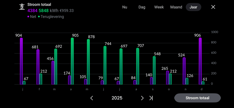

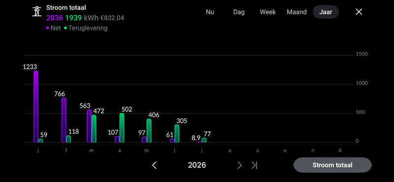

Gewoon even hier droppen. De impact die een PHEV van 20kWh en een setje thuisbatterijen van 13kWh doet in je energieverbruik…
2025:
Afbeeldingslocatie: https://tweakers.net/i/Z5KH0slXW6ccIDQnP4FaEQVoJIE=/800x/filters:strip_exif()/f/image/3HRUOLiscWd2O2ms9WEay5Ex.png?f=fotoalbum_large
En eerste helft 2026:
Afbeeldingslocatie: https://tweakers.net/i/TqeDCtKjk1ynQxxXHkBoUeMShdU=/800x/filters:strip_exif()/f/image/OOY4i8QWW0lM5r6Beb409Ooj.png?f=fotoalbum_large
PHEV kwam eind 2025, thuisbatterijen april 2026. Die hele curve van 2025 is straks omgekeerd 🫣
[ Voor 6% gewijzigd door Gramser op 07-07-2026 08:39 ]

@Gramser Ik begrijp niet goed wat je met voorgaande statistieken wil aantonen?
Een thuisbatterij heeft toch geen grote invloed op je energieverbruik (alleen een licht meerverbruik voor de omzettingserliezen) en een PHEV zal uiteraard thuis meer elektriciteit verbruiken maar dat is afhankelijk van hoeveel je er thuis mee gaat laden en hoeveel km je op elektriciteit gaat rijden.
De statistieken die je toont laten - wanneer ik ze goed interpreteer - alleen je netafname en netteruglevering zien, niet je energieverbruik.
En of een PHEV duurzaam is valt ook nog eens te betwijfelen. Je hebt in één auto nl. een batterij, een elektromotor en een brandstofmotor met brandstoftank. De statistiek laat ook niet zien hoeveel CO2 en fijnstof je minder uitstoot in verhouding tot een BEV of brandstofauto.

Ivo, het is voor jou niet snel goed genoeg he :+?. Geeft niet, we houden toch wel van je. Maar vooruit, voor jou, of andere mensen die het interesseert een hele korte samenvatting: het laat zien dat in de winter mijn verbruik danig is gestegen (door de PHEV, paarse staven zijn hoger), en er minder teruglevering plaatsvindt (groene staven, wordt verklaard door veel meer direct verbruik van zonnestroom door de PHEV). Ook vindt er in de zomer weer minder netafname plaats omdat de batterij het een en ander opslaat en 's nachts afgeeft aan mijn huis. Dat vind ik het mooie eraan, ik heb veel meer verbruik door de auto, maar ook meer eigenverbruik van de panelen door zowel auto als accu. Als ik ooit een laadpaal heb, kan het allemaal nog wat beter bestuurd worden, ik laad nu met de grannycharger.
Of de PHEV duurzaam is, is ook helemaal geen vraag hier, dat ding is nu een gegeven. Het ging om energieverbruik van mijn huishouden en daar heeft de PHEV, net als de thuisbatterij, nu zijn plek in. Maar aangezien we bijna alles elektrisch rijden (het is al bijna 2000km geleden dat we voor het laatst een benzinepomp zagen en de vrij kleine tank zit nog voor tweederde vol), en de PHEV eigenlijk alleen hebben om de caravan mee te trekken én we deze konden betalen itt een EV waar ik met mijn rijbewijs de caravan niet mee mag trekken, mag ik graag denken dat het geen gekke keuze is. Maar daar heb jij vast je vraagtekens bij. Dat mag.

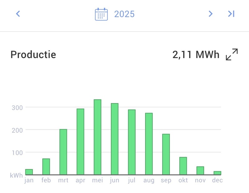

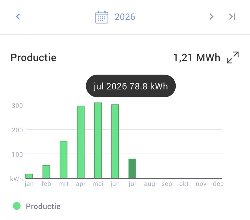

Ok, here goes. Twee systemen, een Goodwe en een SolarEdge. Sorry, geen aparte kWh-meter.
Goodwe 2025: 5,5MWh
Goodwe 1e helft 2026: 3,1MWh
SolarEdge 2025: 2,11MWh
SolarEdge 1e helft 2026: 1,21MWh
Paar plaatjes erbij (zonder paarse staven):

SolarEdge:
Afbeeldingslocatie: https://tweakers.net/i/VYolZL5cGj0xYsPeOJAOrXuVnrE=/800x/filters:strip_icc():strip_exif()/f/image/WypTK0qvN1kFPP0gQlJFknRn.jpg?f=fotoalbum_large
Afbeeldingslocatie: https://tweakers.net/i/c5epD1NrDciINlYzdEhP2hWnLuU=/800x/filters:strip_icc():strip_exif()/f/image/RQzZMwIubMF6AN0cqVoU1S7E.jpg?f=fotoalbum_large

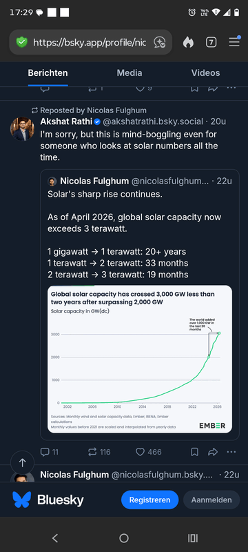

Afbeeldingslocatie: https://tweakers.net/i/B--HZZtleFTmpSyBA3S5C9q0Mu8=/x800/filters:strip_exif()/f/image/tBPr3DicsVfGWBUjPsMCD9DO.png?f=fotoalbum_large
Afbeeldingslocatie: https://tweakers.net/i/JM6ROjw30FG_Mv3TjwahNL4LCSI=/x800/filters:strip_exif()/f/image/Fj2Kw8lMglqm7BNGkSVbnoGY.png?f=fotoalbum_large
Ondertussen gebeurd er wel een en ander wereldwijd. Van 2 naar 3TW vermogen in 19 maanden.
  • Tommie12
  • Laatst online: 16:14
Wozmro schreef op vrijdag 10 juli 2026 @ 17:31:
Inderdaad, zeer interessant. Ik zou dezelfde evolutie willen zien voor stationaire batterijen.
Dan hebben we minder problemen met aircobelasting net na zonsondergang.
