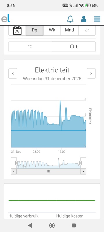

Ik heb naar je nieuwe versie gekeken, veel mooie verbeteringen. Je toevoeging van de warmtepomp is netjes, met alleen een ja/nee vinkje en een jaarverbruik. Het plaatje van je dagverbruik is inclusief de wp, tof. Ik zie nog niet helemaal hoe je het wp verbruik gedurende de dag hebt bepaald. Bij mij draait de wp op koude dagen 24/7 op vrijwel constant vermogen, zie plaatje. Bij jou meen ik een curve te zien. Het maakt trouwens niets uit voor de berekeningen, dus het is niet zo belangrijk.

De warmtepomp volgde geen eigen curve. Ik telde het op bij het dagelijkse verbruik per uur (vandaar de curve). Dat is makkelijk, maar inderdaad niet waarheidsgetrouw - vooral tijdens koude dagen. Het seizoens effect zat er al wel in. Heb het nu aangepast zodat het zijn eigen curve heeft.
