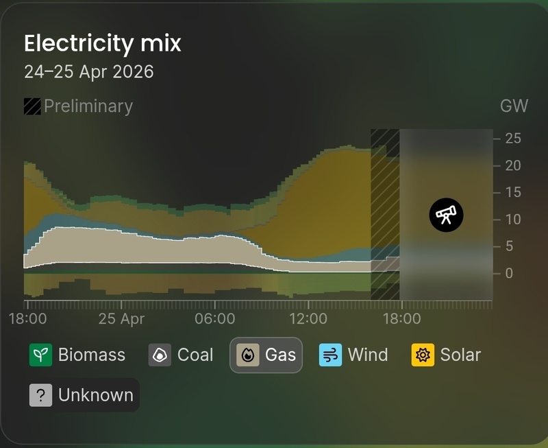

  • assje
  • Laatst online: 23:49
Termy schreef op zaterdag 25 april 2026 @ 14:37:
Ik denk dat we veilig kunnen stellen dat die negatieve prijzen er niet zijn omdat de gascentrales op hol geslagen zijn...
Nee, maar toch draait er nog wel wat gascentrale mee. Zal vast wel een reden hebben.
Afbeeldingslocatie: https://tweakers.net/i/Du2rJDNVvwBfT3wrnZbbFJlPo9k=/800x/filters:strip_icc():strip_exif()/f/image/gNUOHPeN8BlVBogherVrEgS7.jpg?f=fotoalbum_large

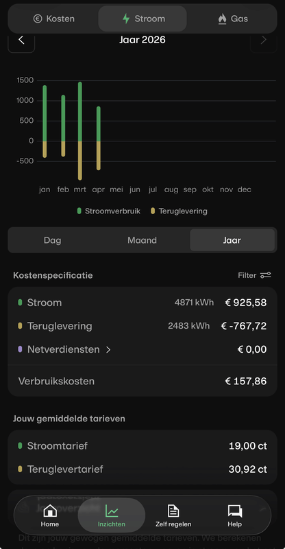

Sport_Life schreef op zondag 26 april 2026 @ 09:14:
In januari was mijn verbruik 2012kWh (2 ev's + warmtepomp voor een woning van 275m2) , ik geloof niet dat een dynamisch contract dan heel veel voordeliger is/was.
In januari hier gemiddeld afnametarief van 23 ct/kWh en teruglevertarief van 33,4 ct/kWh met 2 EV's en combinatie 3xwarmtepomp L/L en HR-ketel met gas tbv vloerverwarming.
2026 tot nu toe:
Afbeeldingslocatie: https://tweakers.net/i/0YbJG-s_wQ2mSUoxntEbFZ3wxYA=/x800/filters:strip_exif()/f/image/Sx97pfbPHwPLCdRROHnrPwGQ.png?f=fotoalbum_large
Die 157 Euro poetsen we volgende maand wel weg en dan in de min over dit jaar, als ik gas niet meereken. Maar daar kan ik hier verder niet op sturen. Vermoedelijk krijg ik het gemiddelde afnametarief dit jaar wel rond de 17 ct/kWh all-in en terugleveren probeer ik boven de 30 ct/kWh te houden. Leuke sport :)
  • Sport_Life

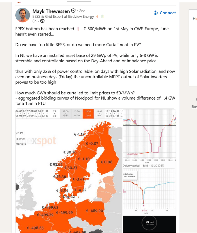

Even een hele domme vraag: waardoor komen de day ahead prijzen nu regelmatig op -0,40 tot -0,50 eur /kWh?
Is dat omdat er nog zoveel PV opwek door de salderingsregeling altijd blijft produceren? wat in combinatie met must run en kerncentrales dan teveel stroom produceert?
De grote pv parken en windmolens zullen inmiddels toch aangestuurd worden hierop? Of is dit via PPA's daarvan afgeschermd?
[ Voor 18% gewijzigd door BarryH op 30-04-2026 17:33 ]
  • JBtL
  • Registratie: Oktober 2021
  • Laatst online: 00:22
@BarryH Het wordt internationaal bepaald - er draaien veel kerncentrales in Frankrijk die niet zomaar even afschakelen overdag. Over 28 dagen gaat het overigens tot -0,60 eur. Morgen (1 mei, dus een feestdag overal behalve in NL) de 2e dag in korte tijd dat de prijzen op -0,50 komen. Dat is aanleiding om de grens op te schuiven. Halen ze dan de -0,60 dan wordt het een maand later -0,70 eur etc.
