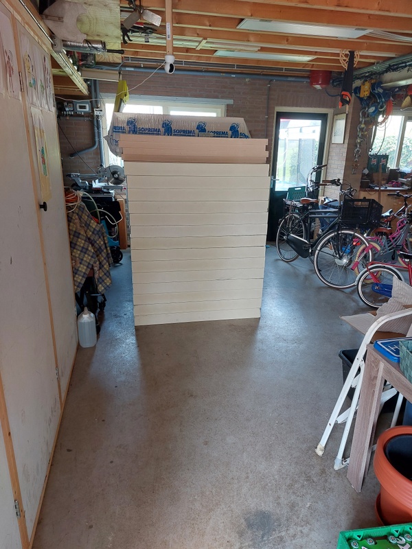

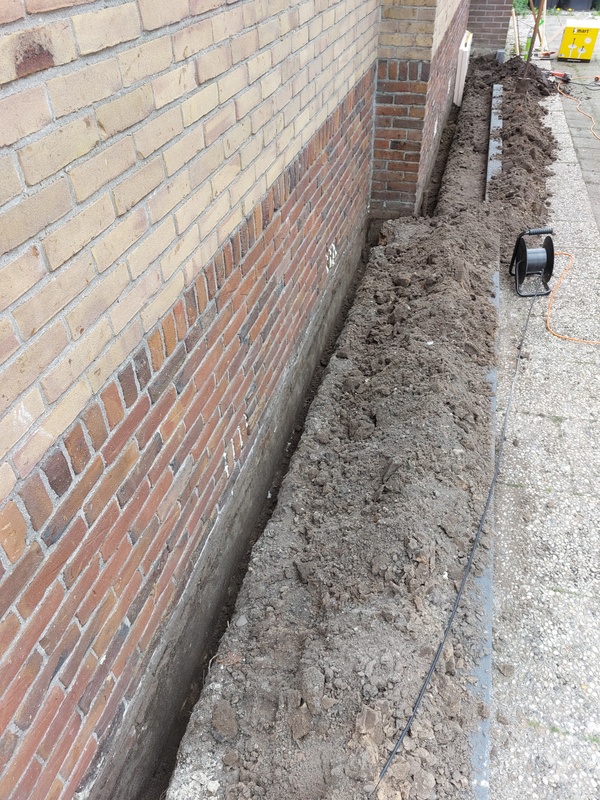

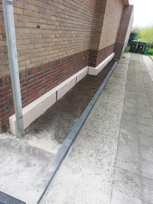

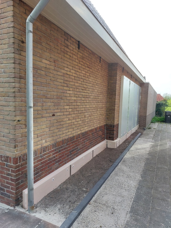

Volgens mij een poos terug in dit topic al eens gehad over het na isoleren van een halfsteens met klamp muur van een 1930 woning.
Ik ben inmiddels begonnen.
In de grond tot onderkant funderings balk zit xps en dan verder richting dakgoot pir wat uiteindelijk wordt afgewerkt met thermowood.
Het is nu ongeisoleerd.. nou ja aan de binnenkant zitten latten met noppenfolie afgewerkt met 15mm fermacell maar dat schiet niet op.
Het zou ongeveer 9000kwh aan energie moet opleveren(minder verlies) per stook seizoen.
En uitgaande van een soortelijk gewicht van 270kilo per m2 komt er ook nog een paar ton massa bij binnen de geïsoleerde schil.

Hoe is de vochthuishouding van de wand nu in stand te houden? Is deze behandeld voordat je de isolatie bent gaan plaatsen?
De muur zal eerder droger worden dan dat er vochtproblemen komen.
Er kan geen regen meer tegen de muur komen.
Optrekkend vocht was aan de binnenkant al niet meer mogelijk door folie en schuimbeton tot ver voorbij onderzijde funderingsbalk.
Optrekkend vocht is nu van buiten ook nagenoeg niet meer mogelijk omdat de xps voorbij onderzijde funderingsbalk zit.
Hooguit nog vocht via de palen waar de betonbalk op ligt daar zie ik niet zo'n probleem in.
Grootste probleem met vocht dat ik wel had was in de hoek van de muur tussen oud en nieuwbouw.
De bestrating liep af naar die hoek en er stond dan altijd een plens water.
Dus de grond wat omhoog gehaald en de bestrating pas ik gaandeweg ook aan zodat het water weg loopt van ons huis.

Inmiddels operatie geslaagd met de isolatie.
Stukje wensdenken mischien maar volgens mij merken we het nu al.
De keuken (het brede deel achter)koelde anders in de nacht meer af dan voor.
De temperatuur blijft nu nagenoeg gelijk.
En het is nu ook nog steeds 22 graden in het hele huis terwijl we de zon nog niet gezien hebben.
Kleine kanttekening is dat het buiten ook niet echt koud meer is natuurlijk.. :+
Afbeeldingslocatie: https://tweakers.net/i/RE2Cou-WjVpC-3gYEupqfokb2jI=/x800/filters:strip_icc():strip_exif()/f/image/ijyssTF2FeOWMJQB8wXt8vNG.jpg?f=fotoalbum_large

Gramser schreef op dinsdag 9 mei 2023 @ 17:14:
Lekker bezig! Hier komt toch nog wel wat tegenaan, iets van steenstrips ofzo? En was het lastig om hier een vergunning voor te krijgen?
Er komt thermowood voor.
Dus eerst ventilatie latten en dan verticale planken.
Vergunning? Ik heb mijn vrouw gevraagd en die vond het wel goed ;)
Het zou waarschijnlijk wel moeten omdat het huis wat groter wordt, maar geen slapende honden wakker makken dacht ik..
Het zit ook nog onder/binnen de oversteek van de dakgoten dus behalve het uiterlijk steen naar hout zie ik het probleem niet O-)

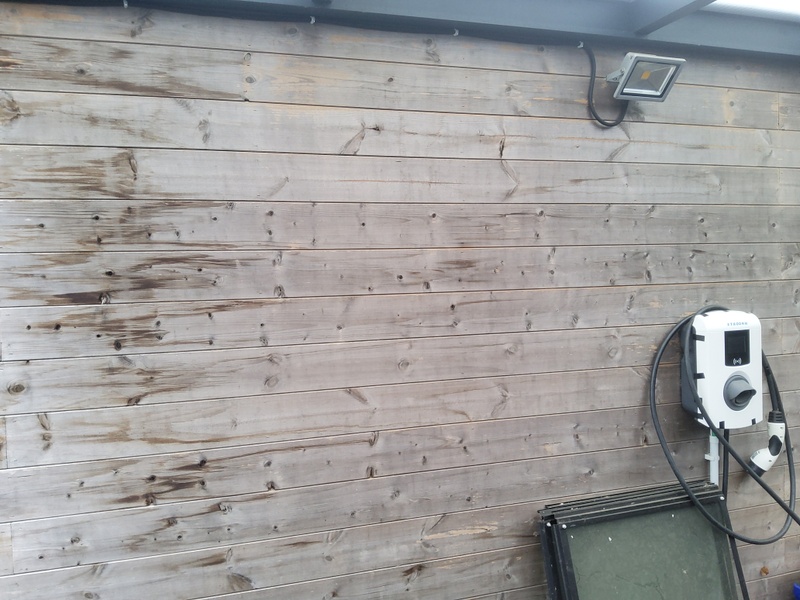

Heb jij overigens ook nog iets op dat thermowood gedaan?
Iets van olie of beits?
Ik was van plan er niks aan te doen namelijk.

Nee, niets.
De bedoeling was net dat ik er nooit nog onderhoud aan zou moeten hebben.
Staat wel op de noordzijde (het verschil in regenslag zie je duidelijk op de voorgaande foto's) en voor de helft droog onder een carport:
Droge helft:
Afbeeldingslocatie: https://tweakers.net/i/yashmwQrsDrBhI9tFLppF-u6zZ4=/800x/filters:strip_icc():strip_exif()/f/image/7hGuzCThqbN8J9iWFylQXEIo.jpg?f=fotoalbum_large
De thermowood staat er van 2015 en de ceder van 2019.
Het open deel van het thermowood is na een aantal jaren onderaan wel groenig geworden.
In 2022 gewoon met de rugdrukspuit eens overgegaan met een bioproduct tegen groenaanslag en verder niets.
Groenaanslag na een paar dagen ook totaal verdwenen.
