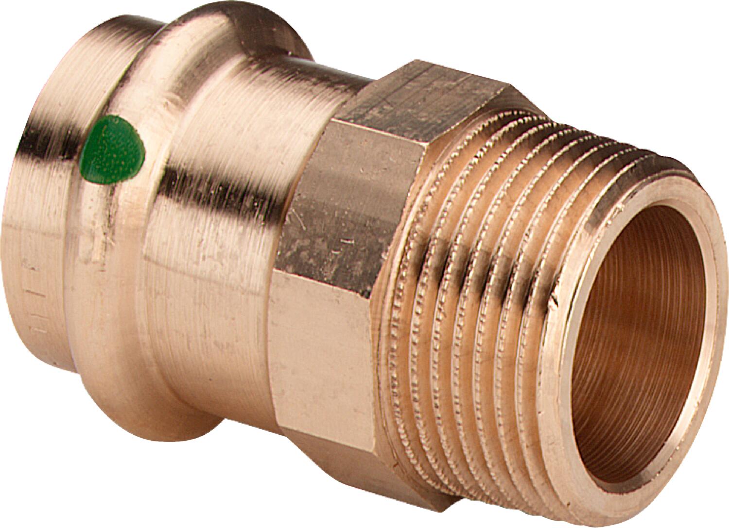

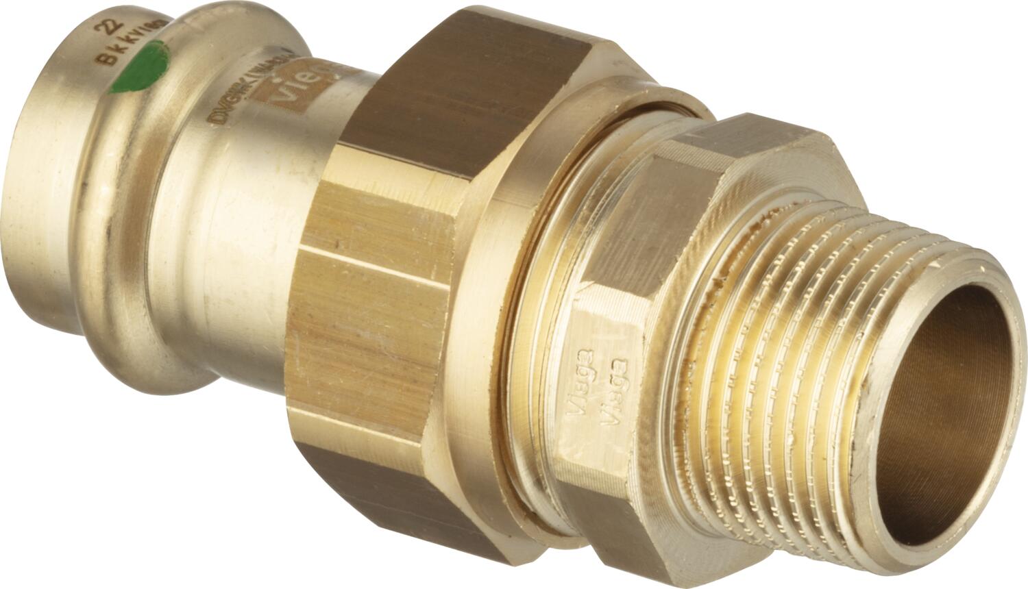

Ben bezig met wat voorbereidend werk voor het plaatsen van de koperleidingen naar de verdelers voor de vloerverwarming. Wordt 28mm koper met Viega Profipress fittingen. Dit wordt voor mij de eerste keer dat ik dit doe. Nu heb ik voor de aansluiting van de verdeler op de koperen leidingen twee opties:
1" schroefdraad naar 28mm pers
Afbeeldingslocatie: https://web-catalog.viega.com/Images/PPm2211i297978v01.jpg
1" schroefdraad met wartel naar 28mm pers
Afbeeldingslocatie: https://web-catalog.viega.com/Images/PPm2265i119133v01.jpg
Ik neem aan dat de tweede verstandiger is aangezien je dan bij niet volledig dichten em nog lost kunt schroeven en opnieuw kunt proberen?
  • ASW1
  • Laatst online: 07:30
aaahaaap schreef op zondag 17 december 2023 @ 20:49:
Precies dat ja, je kunt hem desnoods helemaal losmaken.
Want je ziet pas of het dicht is als je het systeem gevuld is en onder druk staat en deze kun je dan nog corrigeren.
Anderzijds kun je soms ook de kogelkraan die met een wartel op de verdeler geschroefd zit nog losmaken
  • dof
