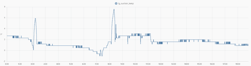

Ik lees mee in een aantal hybride topics en lees dat de Intergas systemen met dit weer veelvuldig defrosten. Dat is toch vreemd? Of is dat inherent aan L/W? Ik heb hier met mijn L/L de laatste 04 december gezien. Mag toch hopen als ik overga op L/W ik met dit weer gewoon ook zonder kan.
  • Andrehj
Andrehj
MotorBeast schreef op donderdag 14 december 2023 @ 16:16:
Ik heb alleen defrosts onder de ca 3 graden. Alleen bij SWW ook wel eens een defrosts bij 4 graden.

Ik heb er net voor het middaguur toch twee gehad, kan geen logica ontdekken. Net 4 graden en luchtvochtigheid 90% maar dat was de hele nacht al en toen gebeurde er niks.
Veelvuldig, nee dat niet.
  • verkeerslicht
verkeerslicht

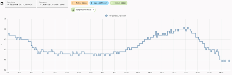

@MotorBeast Hier vanaf 2°C en lager regelmatig defrosts, en een enkele keer bij 3°C (ook afhankelijk van de luchtvochtigheid)
Even terug op de koudere dagen was er wat discussie over wat invloed zou hebben op hoe vroeg en hoe frequent defrosts gebeuren. Het lijkt erop dat de kabouters in kleinere units (met kleinere verdamper) eerder op het defrostknopje drukken. Wat een soort van logisch is, want minder verdamper is sneller capaciteitsverlies als deze aanvriest. Helaas gebeurt het ook wel eens te snel omdat de warmtepomp niet "weet" dat de unit bevroren is, maar omdat het gebaseerd is op een aantal variabelen en een trend in temperatuurdaling van de verdamper "verneemt" binnen een bepaalde tijd. Dat levert bij sommige units weleens onterechte defrosts op.
Mijn WP (Omnia M3.2 10)

Ja maar die dingen vriezen zelfs aan nu. Ik heb werkelijk nergens last van.
Hybride loopt toch minder mooi dan full electric volgens mij.

@MotorBeast Ook hier pas defrosts bij temperaturen lager dan 2 °C of bij 3 °C met hoge luchtvochtigheid. De laatste defrost was hier 8 december.
Onterechte defrosts heb ik maar een enkele keer gezien.

  • SBL
  • Registratie: November 2022
  • Laatst online: 24-07 01:01
SBL
MotorBeast schreef op donderdag 14 december 2023 @ 18:32:
Dat snap ik maar het is nu toch nergens in Nederland iets boven het vriespunt? Groningen 6 graden, de Bilt 6 graden, Middelburg 7 graden vanmiddag. En ik lees dat veel van Intergas Hybrides om het 1/2 uur defrosts hebben met dit weer. Om het 1/2 uur een defrosts? Sorry, maar dan zou ik geen hybride willen. Ik vind dat kansloos.
Ik woon daar waar die 2,0 staat. 3 defrosts gehad vandaag.Afbeeldingslocatie: https://tweakers.net/i/8ykFx8mR6f_J6hUNKp0WJRMiq8A=/full-fit-in/4920x3264/filters:max_bytes(3145728):no_upscale():strip_icc():fill(white):strip_exif()/f/image/t7Pk5WSe7nUftOnJw0NwjkTF.jpg?f=user_large

Jojan265
Ik woon in ZO Groningen en zit nu niet ver meer af van de eerste defrost:
Afbeeldingslocatie: https://tweakers.net/i/Us-k0yDj8gsacetyFliDajfFp6o=/800x/filters:strip_exif()/f/image/ilaJPYfcRAv8TkezrLgy8xK2.png?f=fotoalbum_large
Zodra de aanzuigtemperatuur onder 0 komt, gaat automatisch de "Stille Modus" eraf en kan ik de defrost enigszins rekken:
Afbeeldingslocatie: https://tweakers.net/i/rf5jHAb2vIAiDK4Fp5LOYM5Op1g=/800x/filters:strip_exif()/f/image/wmjZm0f7xzQ8pTX1ettLcpjq.png?f=fotoalbum_large

Wat veel verhalen weer vandaag.
Dacht dat in de donkere dagen voor kerst soms mensen de winterslaap ingingen maar het lijkt dat sommigen door de hoge buitentemperaturen de slaap niet kunnen vatten en hun nest weer hebben verlaten :+
Vandaag hier een buitentemperatuur tussen de 4 en 6 graden bij een luchtvochtigheid rond de 95% en op mijn 9J nog geen enkele defrost gehad vandaag. Even afkloppen ;)
