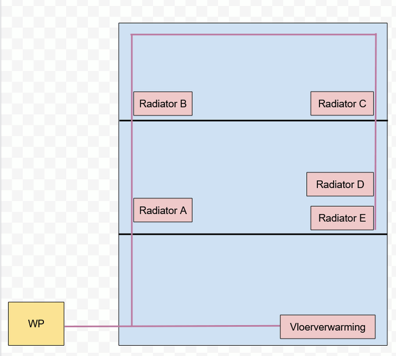

ik heb een vraag over waterzijdig inregelen. Ik hoop even dat dit een logische plek is. Mijn situatie is vrij veel voorkomend denk ik, begane grond vloerverwarming met een gesloten (pomploze) verdeler en op de bovenverdiepingen radiatoren. Waar ik nu mee zit is dat de verdeling van flow / warmte nog niet goed is en dat ik me afvraag hoe ik dat verbeter. Het toverwoord is natuurlijk waterzijdig inregelen, maar hoe doe je dat in een dergelijke situatie?
Ik heb mijn warmtepomp (panasonic mono 9J) ingesteld op vast pompdebiet van ~18L/min. Verder is het systeem zo opgebouwd:
Afbeeldingslocatie: https://tweakers.net/i/8DAbKPzlH-P02dTh9_A0C7iPV-U=/full-fit-in/4000x4000/filters:no_upscale():fill(white):strip_exif()/f/image/6z1AQXM8hB6jfViCswNKlUSZ.png?f=user_large
Ik heb flowmeters op de vloerverwarmingverdeler en kan daar per groep (heb er 6) een beetje knijpen of juist niet. Per radiator heb ik een voetventiel en een radiatorknop. Nu wil ik eigenlijk de eindsituatie bereiken dat elke radiator ~1 tot 1.5 L/min krijgt, en dat bij wat hogere warmtebehoefte in de betreffende ruimte de heatboosters ingeschakeld worden om die Liters water wat meer af te koelen en dus wat afgifte te halen. Punt waar ik tegenaan loop is dat ik niet kan zien hoeveel liter water er door de leiding naar de radiatoren gaat (al kan ik dat wel benaderen door de totale flow uit te lezen in de panasonic en de liters uit de vloerverwarmingverdeler op te tellen). Maar ik weet vooral niet per radiator hoeveel liters daar nou doorheen gaan en hoe hard ik die dus moet knijpen of niet.
Wat is nu een logische volgorde om dit systeem een beetje in balans te krijgen? Moet ik bijv. een inregelventiel plaatsen in de aftakking naar de radiatoren toe? Moet ik gewoon zoveel mogelijk open zetten en dan van radiator A t/m E het voetventiel iets knijpen tot ik overal dezelfde delta-T haal?
edit: leidingen beneden zijn allemaal 32mm alupex, de aftakking naar de radiatoren is 22mm staal en per radiator is het 15mm staal.
[ Voor 3% gewijzigd door Fr33z op 11-12-2023 22:44 ]

Ik zou dan op dT inregelen.
Ik neem aan dat je de vv niet wilt knijpen, dus als er teveel flow naar de radiatoren gaat moet je die knijpen.

Veelal hebben de meeste (merken) kranen en voetventielen een app, hierin kun je de benodigde waardes ingeven en de uitkomst wordt zo eruit gestampt, voor 90% goed ingeregeld mits hoofdleidingen juist gedimensioneerd.
Andere optie is de IMI HyTools app om de benodigde flow per radiator op een delta T van 5K te weten.

Verwijderd schreef op dinsdag 12 december 2023 @ 00:00:
maar dat soort dingen (welke.kv-waarde je.probeert in te stellen bij een voenventiel) gaan uit van een bepaalde druk/dP toch? ik kan dat slechts benaderen en zit dan nog steeds met de vraag hoe.ik t goed verdeeld krijg. Is jouw suggestie vooral 'reken t theoretisch uit en probeer je kv-waardes dan goed te krijgen?' want dat is een mogelijkheid maar niet per se eenvoudig.
edit: flow.per.radiator bij een bepaalde dT weet ik wel.en heb ik zelf wel.uitgerekend. het gaat mij er meer om hoe.ik.de voetventielen zo krijg dat die flow er ook ongeveer is in die radiator EN dat niet alles door A gaat en niks meer door E.

Fr33z schreef op dinsdag 12 december 2023 @ 00:10:
Als het goed is en je gebruikt de app van de fabrikant hoef je hoofdzakelijk alleen de drukverschil aan te geven. Je kan als startpunt 20-30 kPa gebruiken voor alle voetventielen.
Zo heb je enigszins een baseline vanwaar je verder kunt inregelen, inregelen zonder de juiste spullen blijft gewoonweg lastig.
Als je de dT meet per radiator kun je de radiator A met een te kleine dT toch knijpen zodat er meer door radiator E gaat?
Na het ontregelen zouden ze dan allemaal gelijk moeten zijn zonder dat je de flow kunt meten.

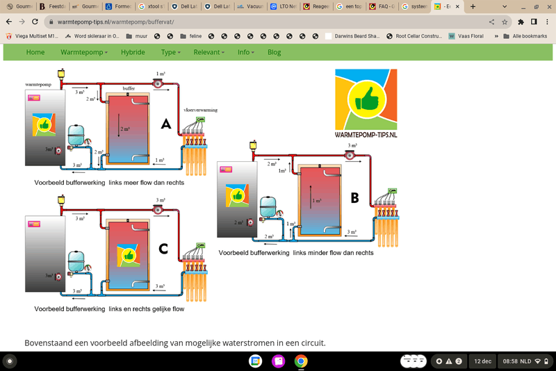

Toch nog even proberen....
Warmtepomp draait op buffervat van 120L
Geen mengklep
Geen thermostaat
M.a.w. ik geef de minimale temperatuur aan die de wp moeten maken voor de buffervat en vloer....
Het lijkt of de stooklijn niets uithaalt en alleen de minimale waarde voor het buffervat bepalend is.
Doel is om een minimale en maximale (zeg 20 tot 31 graden) temperatuur in te stellen voor het buffervat en dat de stooklijn van de woning de rest doet...Ik gebeurt niks alleen de minimale waarde die is gegeven, wordt gehaald.
Wat kan ik doen?

Tony71 schreef op dinsdag 12 december 2023 @ 08:35:
Geen mengklep
Geen thermostaat
Wat kan ik doen?
@Tony71 Ik heb je vorige berichten niet goed gevolgd. Maar kun je iets specifieker zijn? bijv. Hoe is het buffer aangesloten (schematisch/foto's), mengverdeler op de vloerverwarming etc?

Ik heb geen mengverdeler. Ik stel de temperatuur in van het buffervat. Deze bepaald dan de aanvoer van de warmtepomp. Dit is dan ook de temperatuur die ik krijg. Als het buiten bijvoorbeeld kouder wordt, stel ik dezelfde temperatuur hoger in en andersom bij hogere buitentemperaturen.
Dus geen bijmenging via de verdeler! Enkel via het buffervat wordt er verwamt. De reden voor het niet hebben (heb hem wel, maar niet in de installatie :) is omdat ik niet achter bijmengen sta. Slecht voor COP etc. Daarnaast gebruik ik het enkel voor verwarmen en niet voor kraanwater.
De installatie is zoals type C op de fotoAfbeeldingslocatie: https://tweakers.net/i/P2Q3HlcrOslkG7nnMUAhf1VXQyc=/800x/filters:strip_exif()/f/image/m2aNArAMidtbew7HT4VuF5Yn.png?f=fotoalbum_large
Het doel is...
Om het buffervat zonder bijmenging toch op basis van buitentemperatuur te laten draaien en deze zelf bepaald welke temperatuur nodig is, waarbij geen gebruik gemaakt wordt van mengklep

Tony71 schreef op dinsdag 12 december 2023 @ 09:05:
De installatie is zoals type C op de foto[Afbeelding]
Het doel is...
Haal dat hele vat dan gewoon weg.
Het doel is...
Maar daar dient de stooklijn toch voor, dat de weersafhankelijke stooktemperatuur in het systeem wordt afgegeven. Het buffervat doet in die zin toch niet ter zake? Of begrijp ik je verkeerd?
Je hebt het over het handmatig regelen van de temperatuur in het buffervat, hoe doe je dit?
Bij opstelling C doet het buffervat precies niks. Dan heb je er geen last van, en tegelijkertijd heb je er niks aan ook.
In de praktijk is de flow van de wp toch niet gelijk aan de secundaire pomp. Want de wp-pomp moduleert op de dT, en de secundaire pomp heeft een vaste snelheid.

verkeerslicht schreef op dinsdag 12 december 2023 @ 09:24:
Dat lijkt me ook, maar er verandert niets als ik de stooklijn aanpas aan de aanvoertemperatuur. Enkel wanneer ik de temperatuur verander van wat het buffervat mag zijn.
Je hebt het over het handmatig regelen van de temperatuur in het buffervat, hoe doe je dit? Ik heb een rgelesysteem, de Ecologic L, daar kan ik alles inregelen, ook het buffervat.
Het buffervat hebben we enkel geplaatst voor eventuele de ontdooicyclus, al merk ik soms op dat de temperatuur niet daalt tijdens het ontdooien.
Ik heb een circulatiepomp en laadpomp. Beiden zijn ingesteld op dezelfde snelheid, 1,72m3/h. Dan i de flow toch gelijk is de leidingen ongeacht wat de warmtepomp doet??

flippy schreef op dinsdag 12 december 2023 @ 09:21:
Het hangt daar als extra buffer ontdooicyclus vermoed ik.

@Tony71 Heeft je warmtepomp geen eigen pomp?
Inderdaad, als je ze beiden op een vaste snelheid hebt geforceerd dan is de flow overal gelijk.
Maar zoals gezegd: Dan is het buffervat geheel nutteloos.
Als dus het buffervat niet opwarmt (want hij doet niks), wat is dan precies z'n nut tijdens de defrost?
Sowieso is een defrostbuffer iets discutabels. Die vloerverwarming is prima (zo niet beter) in staat om de defrost te doen. Dit zit 'm niet (alleen) in het aantal liters, maar in de thermische capaciteit.

verkeerslicht schreef op dinsdag 12 december 2023 @ 09:48:
Buffervat wordt even warm als de aanvoer. Maar het valt me wel op dat er geen temperatuurverschil optreedt in het buffervat tijdens een ontdooicyclus. En dus vraag ik mezelf af of deze nut heeft en tegelijkertijd waarom er geen temperatuur verandering is. Een hydraulisch nulpunt.

Tony71 schreef op dinsdag 12 december 2023 @ 09:53:
Dat er geen temperatuursverschil optreedt tijdens een ontdooicyclus klopt, want het water in het vat staat stil in configuratie C.
De vraag is waarom het buffervat überhaupt op temperatuur komt. Ik vermoed dat er een flow-verschil tussen beide pompen (Ik weet niet hoe nauwkeurig de flow in te stellen is), maar als er maar een klein verschil is tussenbeide zal na verloop van tijd het buffervat toch de temperatuur van het volledige systeem benaderen.
De defrost duurt vervolgens te kort om het buffervat te laten afkoelen. Er "lekt" zo te zeggen te weinig water uit het buffervat het systeem in, en ~99% van de defrost-energie wordt uit de vloer gehaald.

verkeerslicht schreef op dinsdag 12 december 2023 @ 10:09:
Het zou idd kunnen wat je zegt. De pompen staan nagenoeg gelijk op 1,72m3/h. Echt 100% gelijk is technisch al onmogelijk omdat de pompen niet in decimalen naukeurig kunt inregelen.
Het systeem draait op zich prima nu:
Buffervat op min. 24 en max 32 graden...
Aanvoer is 25,9 graden
Retour is 24,7 graden
Buffervat is 26 graden (afgerond op gehel getallen 25,5 is 26)
Warmtepomp draait op 20% capaciteit
Maakt nu 4 x ontdooicyli per 24 uur
Kamertemperatuur 20,9 graden
Alleen het vraagt handmatige aanpassingen bij verschil in buitentenperatuur van ca. 3 graden hoger of lager gedurende meerdere dagen
Het buffervat is wel of niet nuttig? Volgens wartepomp tips is het de verstandigste opstelling! Ik heb daarnaast ook nog een expansievat....is mijn buffervat nu niet ook een soort expansievat vanwege het hydraulisch nulpunt?????
[ Voor 13% gewijzigd door Tony71 op 12-12-2023 11:22 ]

Proton_ schreef op dinsdag 12 december 2023 @ 13:58:
@Tony71 WAR=stooklijn instellen, hoe dat voor jou moet kun je het beste in een eigen topic of in het juiste merktopic vragen.
@verkeerslicht
Warmtepompweetjes raadt de seriebuffer af met de volgende redenatie
Wat ik niet begrijp is waarom een groot vermogen (nouja, debiet) door een bypass zou moeten (zonder afgifte moet de warmtepomp gewoon uit) en waarom het vervelend is om de boel fatsoenlijk in te regelen: parallel slecht ingeregeld geeft stilletjes onnodig hoge stookkosten, serie slecht ingeregeld geeft foutmeldingen totdat de vakman zijn werk goed gedaan heeft.
Enige zou een defrost kunnen zijn vlak nadat een zoneregeling echt alles heeft dichtgegooid, hoewel dat toch al niet optimaal is (de restwarmte uit de defrost kan dan niet gebruikt worden). Dan kom je weer dat je altijd wel iets ongeregeld wil hebben...
Ik deel je onbegrip. Het beste wat ik me voor kan stellen is dat ze een generieke oplossing voorstaan die voor iedereen werkt - een "Jack of all trades" (and master of none). En dat is de oplossing met parallel buffervat. Want dan kun je alles probleemloos dichtregelen, je hoeft het afgiftesysteem niet te upgraden, de installateur hoeft niet meer na te denken. Hoe mooi kun je het hebben ;)
Dat dit in veel gevallen dan niet nodig is, is helaas. Maar... Het huis wordt er warm mee.

Ik heb een buffervat en laadpomp en geen mengklep.
De heetgas storingen kwamen niet van te lage stooklijn, maar van debiet.
De laadpomp stond nml 26% lager ingesteld dan circulatiepomp. Hierdoor wilde de installateur voorkomen dat het buffervat dezelfde temperatuur had als de aanvoer, warmte lek voorkomen! Echter hierdoor was de debiet richting de warmtepomp te laag en kregen we heetgas storingen. Want nadat ik dit constateerde en de laadpomp als ook de circulatiepomp op dezelfde hoogte liet lopen 1,72m3/h ging inderdaad de temperatuur in de buffervat omhoog na een tijdje, gelijk aan de aanvoer. Deze warmte lekken onstaan omdat de pompen niet op decimaal nauwkeurig ingesteld kunnen worden op dezelfde flow. Een literje verschil zal uiteindelijk leiden tot warmte lekken richting het buffervat. Daarnaast is het nu zo, aangezien de pompen nagenoeg gelijk staan afgesteld dat het buffervat in een soort hydraulische nulpunt terecht is gekomen en geen functie meer heeft omdat er maar 1 bron is. Nu is mijn warmtepomp de buffervat van 120L te voeden voor no rerason en draait er een laadpomp op 50W per uur te draaien voor niks. Als je dit ook mee zou nemen in de COP berekeningen, staat het huilen je nader bij dan...
Oh ja er was nog een reden waarom ik niet het buffer uit het systeem durfde te halen...het buffer heeft een functie bij ontdooicycli, echter zie ik geen enkele veranderingen optreden in de temperatuur in het vat bij een dergelijke cycli, wat ook wel weer klopt omdat het een hydraulische nulpunt is.
Met andere woorden er wordt nogal wat prutswerk afgeleverd uit ontwetendheid, maar dat neemt niet weg dat jezelf kritisch (devels advocate) moet kijken naar je systemen. Tweakers heeft mij geholpen hierbij...handige tool;)
