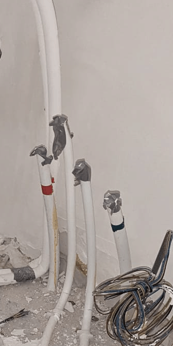

Was zojuist nog even goed aan het kijken naar de leidingen in de technische ruimte. Het viel me daarbij op dat een paar vervangende leidingen aanzienlijk dunner zijn dan de oorspronkelijke leidingen welke door de breedplaatvloer liepen (deze bleken niet bruikbaar omdat ze uitkwamen op een locatie waar een schuifdeur uit moet komen, dus geen ruimte voor een koof. Vervolgens heeft de installateur een vervangende leiding aangelegd over de breedplaatvloer heen welke vervolgens door de breedplaatvloer heen in de muur is gefreesd waar zich ook de verdeler bevindt. Het totale traject is naar ik schat zo'n 7 meter lang (dus relatief kort). Op de verdeler zitten zo'n 12 groepen van ca 90 meter welke in totaal ruim 100m2 leefruimte warm moeten houden (kamer, keuken en werkkamer in dit ontwerp).
Moet ik me hier zorgen over maken? Ik heb helaas nog niet de diameters gemeten, ik schat dat de dikste 32mm is, de dunnere weet ik niet. Zie ook onderstaande foto: de 2 lagere rood en groen gelabelde leidingen zijn de oorspronkelijke leidingen, de leidingen daartussen zijn de vervangende leidingen, dat lijkt me toch een behoorlijk verschil qua capaciteit. Zien jullie problemen qua capaciteit voor verwarming, of extra geluid vanwege een hogere benodigde flow door deze dunnere leiding?
Overigens lopen deze aan en afvoer leidingen ook nog over een aantal meters tegen elkaar aan, maar dat lijkt me van minder belang.

Batilan schreef op zondag 10 december 2023 @ 23:54:
De middelste lijkt 26 of 25mm meerlagenbuis.
Inwendig is dit 20mm.
Dan zou je een warmtepomp van maximaal 5-6kW hierop kunnen aansluiten, dan reken ik wel met een delta T van 5K
Dikkere diameters zou in deze situatie wel wenselijker zijn:
- Hogere volumestroom.
- Minder kans op stromingsgeluiden.
- Circulatiepomp hoeft minder hard te werken, efficiënter.
- Minder hoge aanvoer temperaturen en lagere delta T, efficiënter.
Was het geen optie om 32mm meerlagenbuis via de kruipruimte te trekken?
Wat ligt er helemaal links dan? Die is ook rood gemarkeerd en dat lijkt me wel dezelfde diameter. Die andere 2 zijn misschien voor kranen?
Als het 25mm buitendiameter is, dan is het te krap. Met 12 groepen continu open heb je zo een volumestroom van zo'n 25 liter per minuut. Dan wil je een maatje groter om niet al te veel weerstand in je leidingen te creëren.
Die leidingen helemaal links lijken wel geknikt trouwens. Wellicht goed om ook na te kijken voordat er beton gestort wordt.
