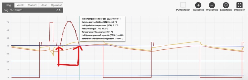

daan256 schreef op donderdag 7 december 2023 @ 20:51:

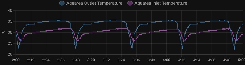

Ik wilde iets voorleggen aangaande defrosts.
Mijn WP haalt warm water uit het circuit om te ontdooien bij een defrost.
Nu heb ik in de aanvoer naar de vloerverwaming een caleffi kraan die ik via home assistant zou kunnen aansturen. Nu was mijn idee om bij een defrost de kraan dicht te gooien zodat het warme water in de vloer blijft. Ik zie namelijk dat de aanvoer daalt op het moment dat de defrost wordt gedaan. Ik verwacht dat er genoeg water in het circuit ook zit er een 40 liter vat in de retour. Goed idee?
Ik doe dit deels. Bij de defrost wordt de circulatiepomp van de verdeler boven uitgeschakeld om ervoor te zorgen dat de WP zijn defrost niet draait op warmte uit de badkamer. Die vloer reageert heel snel en ik heb elke kWh warmte die ik daar in kan krijgen nodig om die ruimte op temperatuur te houden.
Mijn WP heeft een 50 liter buffer. Ik heb eerder een grafiekje gepost waarin je duidelijk kunt zien dat de defrost vrijwel geheel op de inhoud van die buffer gedaan wordt, zonder backup heaters. In het ergste geval (als beneden alle zones dicht staan) is de buffer plus 1 vloerlus in de hal beneden alles aan warmte wat de WP tot zijn beschikking heeft voor de defrost.
Dus ja, het kan zeker wel. Of het zin heeft moet je zelf vooral bekijken.

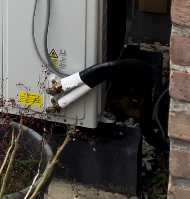

Kan er iemand wat zeggen over hoe flexibel 1/2 leiding is?
Ik heb een simpele warmtepomp in de achtertuin staan die naar mijn smaak te luidruchtig is, dus ik heb er een geluidswerende kast voor gekocht. Wil ik die plaatsen, dan moet ik de unit verder van de muur de tuin in plaatsen. De installateur heeft mooi een soort 'loopje' in de leiding gemaakt die omhoog gaat, dus in theorie heb ik meer dan leiding genoeg. Met de dunne leidingen die normaal op airco's zitten zou ik blind zo'n apparaat naar achteren trekken.
Gaat dat ook goed met 1/2 leidingen? (over de 1/4 maak ik me geen zorgen).
Afbeeldingslocatie: https://tweakers.net/i/zP0PvklzTYHDp7A1ZHsoe-UCzhw=/x800/filters:strip_icc():strip_exif()/f/image/MlI8nroopIacqkNg9wJbsE4c.jpg?f=fotoalbum_large
Beetje donkere foto, maar wel duidelijk denk ik :)
Hij komt ook nog iets lager te staan op bigfoots, omdat het geheel nu iets te hoog is :)

Blihi schreef op vrijdag 8 december 2023 @ 07:35:
Dank voor je uitleg. De grafiek die je poste gaf ook de reden tot mijn denken.
Vraagje nog. Heeft deze aanpassing bij jou ook invloed gehad op de defrost tijd?... alsin... duurde de defrost langer omdat er minder water beschikbaar was?... met je eens hoor... het is ook gewoon een kwestie van uitproberen.

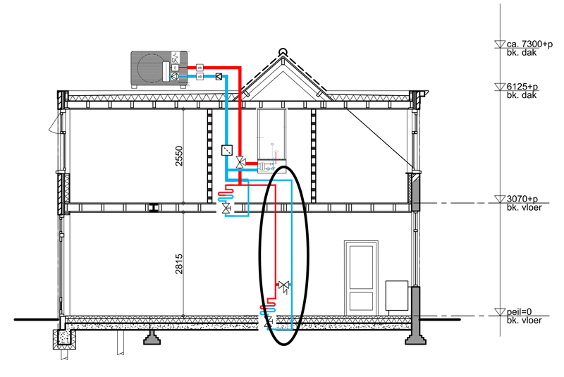

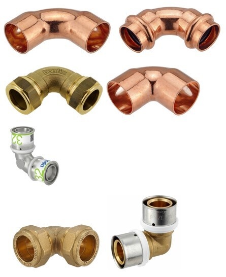

Ik ben bezig met de voorbereidingen voor de warmtepomp en vroeg me af of er nog iets op tegen is om de omcirkelde leidingen in (28mm) koper te doen? Deze komen in de wand.
Reden voor koper is omdat ik dan alles in koper kan doen (alle leidingen in de technische ruimte worden koper) en dat de koper bochten een stuk minder weerstand hebben dan de bochten voor meerlagenbuis waardoor het system/leidingwerk inherent meer in balans is tussen boven en beneden.
Afbeeldingslocatie: https://tweakers.net/i/oMgnofzbCsP3vo8z1g0gIzjJNdY=/800x/filters:strip_exif()/f/image/mMTJ3Lz1RtPubxRcdiUFeX8y.png?f=fotoalbum_large
P.S. De tekening is niet compleet, dat weet ik ;)
28mm is prima. Met minder weerstand bedoel je denk ik, dat een pers bocht/knie een kleine binnendiameter heeft, dat is bij koper idd niet het geval.
Als je meerlagen buis buigt heb je dit natuurlijk ook niet. Maar je zal altijd pers koppelingen nodig hebben dus vernauwing. Hoeft geen probleem te zijn , zolang het er niet te veel zijn en niet teveel knietjes :)
Ter verduidelijking, ik bedoelde specifiek de weerstand van 90 graden bochten voor 28mm koper vs 32mm meerlagenbuis. Da's best wel een hoop meer voor meerlagenbuis (zie https://www.viega.nl/cont...60978_DB_Zetawerte_NL.pdf, profipress is koper, smartpress is meerlagenbuis).
En je hebt helemaal gelijk natuurlijk, meerlagenbuis kun je buigen. Nadeel is wel zelfde binnendiameter als 28mm koper is 32mm meerlagenbuis en dat is wel een stevige jongen, minimale buigradius is ~15cm, wat sowieso teveel is om in/uit de muur te komen (muur is 7cm "dik"), dus daar heb ik sowieso bochtjes nodig.

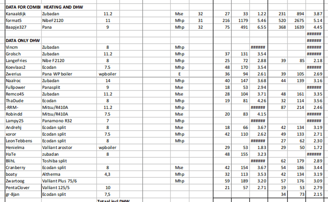

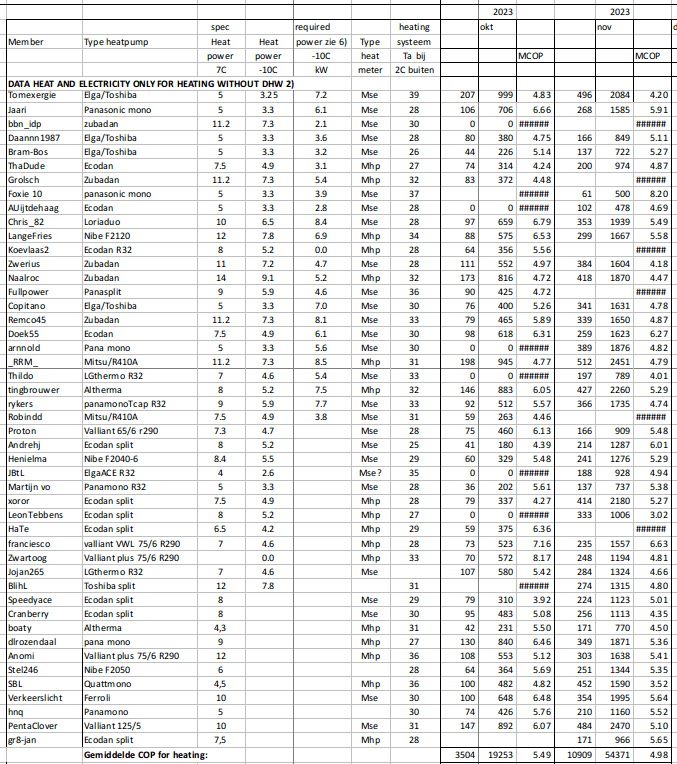

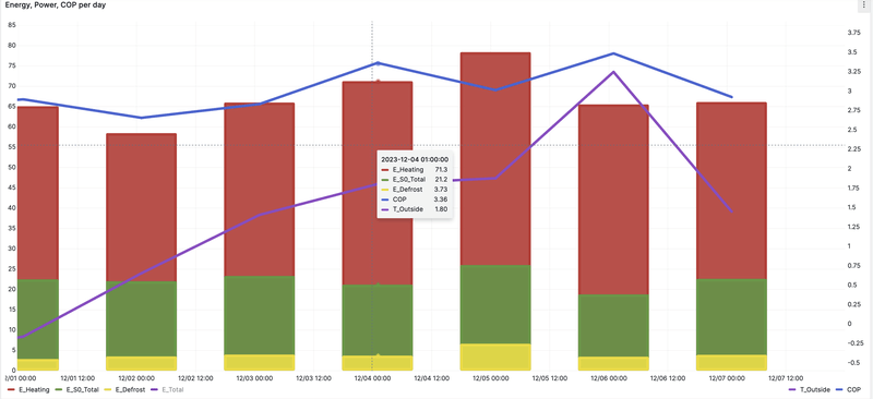

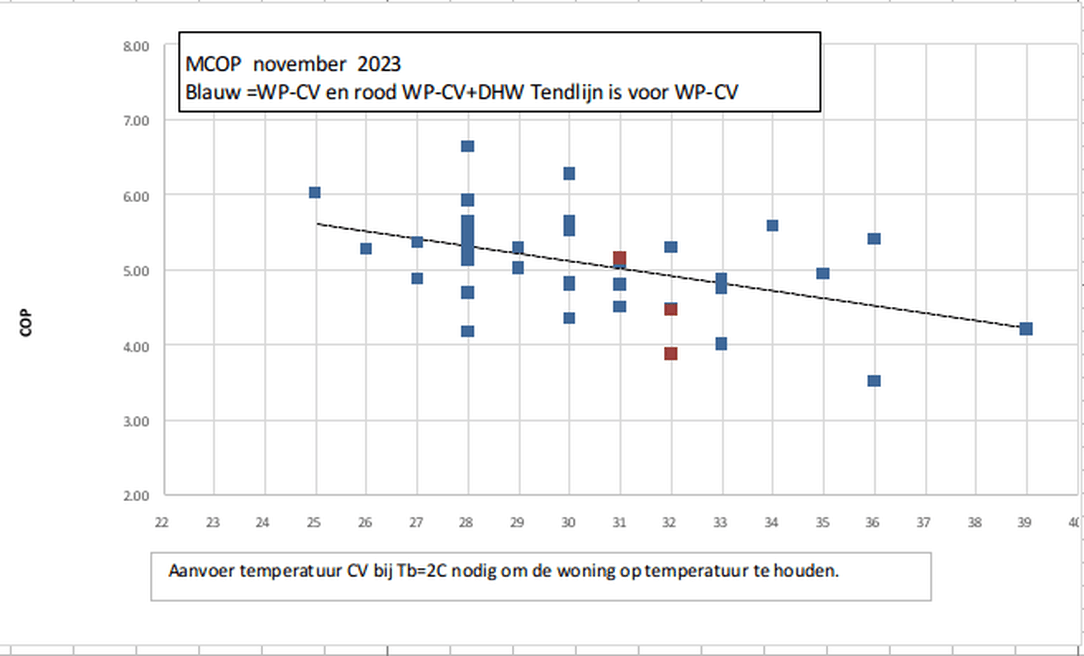

Monitoring November 2023
Toch wel hoge COP's. Je ziet duidelijk een trendverhoging t.o.v. een aantal jaren geleden. De oorzaak van deze verbetering ligt bij de T2=x Duidelijk lagere aanvoer temperaturen mogelijk door:
* Meer vloerverwarming
* Boosten radiatoren/convectoren
* Verbeteren isolatie
Ook de COP's door toepassen mono WP verbeterd.

daan256 schreef op vrijdag 8 december 2023 @ 09:14:
Ik kan niet in de statistieken zien dat de defrosts langer duren, maar dat heeft misschien met de logging te maken. De defrosts duren gemiddeld 3.2 minuten en ik log op een 30 seconde interval, terwijl de warmtemeter zelfs maar per minuut registreert (deze zit nog op een accu, in plaats van een directe voeding).
Ik durf op basis hiervan wel te zeggen dat je er helemaal niets van merkt (maar let wel op, ik schakel dus de helft van de afgifte uit, niet alle afgifte. Ik heb twee verdelers, waarvan er eentje uitgeschakeld wordt).
De buffer heeft gewoon voldoende inhoud voor de defrost. In jouw geval zou je ook nog kunnen kiezen voor een iets grotere buffer.

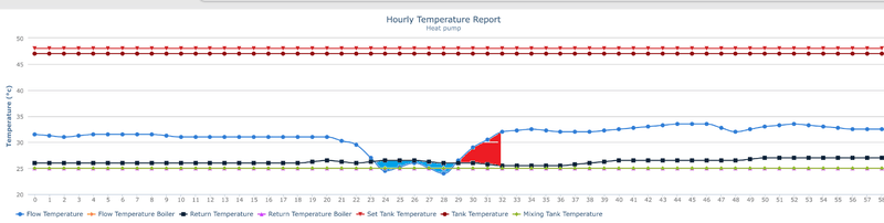

Het viel mij op dat mijn radiatoren warm blijven aanvoelen tijdens een defrost, gisteren avond eens met een warmtebeeld camera zitten kijken wat er gebeurd tijdens een defrost.
Het blijkt dat het koude water direct naar beneden valt richting de retour buis en wordt afgevoerd, alleen aan het einde van de defrost is de rand aan de aansluit zijde en het onderste randje van de radiator een paar graden afgekoeld, maar de rest is nog steeds net zo warm als ervoor.

Blihi schreef op vrijdag 8 december 2023 @ 10:51:
Klinkt logisch. Het is natuurlijk iets anders bij vloerverwarming.
Dit is wel een goede reden om bij radiatoren altijd een schakelbuffer in de retour op te nemen, zodat de defrost uit de retourbuffer gevoed kan worden.
Ik heb mijn vloer verwarming in serie staan met de radiatoren, dus dat is mijn thermische buffer die het water ook weer opwarmt. Tegen de tijd dat het weer bij mijn WP komt is het afgekoelde water alweer opgewarmt, en is de Tr nog slechts 2.4oC kouder dan voor de defrost.

De Ta zakt bij de WP wel heel fors. Van 30 naar 18 graden. Dat vind ik een behoorlijk verschil.
Bij een unit van 10 kW is dat een flow van 12 liter/min is dat niet aan de lage kant, of is dat bewust zo gekozen?
EDIT: de flow zal rond de 20 liter/min liggen, want je moet van 26 naar 18 uitgaan...

De Ta zakt bij de WP wel heel fors. Van 30 naar 18 graden. Dat vind ik een behoorlijk verschil. Bij een unit van 10 kW is dat een flow van 12 liter/min is dat niet aan de lage kant, of is dat bewust zo gekozen?
De Flow is 28 l/min, de koel delta is op zijn max Tr - Ta = 25.8-18 = 7.8oC dat geeft dan zo'n 15 kW aan koel vermogen op dat moment.

aaahaaap schreef op vrijdag 8 december 2023 @ 10:21:
90 graden bochten of knietjes? ik heb soldeer bochten gebruikt, geen knietjes.
knel bochten kan ook, zijn wel erg duur
persbochten heb je ook, zal ook niet voordelig zijn.
plaatjes zeggen meer:bochten vs knietjes, voor de flow beste boven slechste onder naar mijn inschatting.
Afbeeldingslocatie: https://tweakers.net/i/_8a5reIhvcFbaHbqpDkiRCxayoU=/full-fit-in/4920x3264/filters:max_bytes(3145728):no_upscale():strip_icc():fill(white):strip_exif()/f/image/AbQyEj4bAllYlAGyZ9BxxJro.jpg?f=user_large

Tony71 schreef op vrijdag 8 december 2023 @ 13:27:
Het staat parallel. Maar waarom is de temperatuur dan veschillend. De retour komt toch in het buffervat en zou dan toch gelijk moeten zijn.
@Tony71 als de flow over je systeem groter is dan die over je buffervat dan zal dit buffervat bij de defrost run worden leeggetrokken (qua temperatuur) en daarna langzaam opwarmen als je huis de warmte nodig heeft.
Heb je een abbo op je systeem via een SMO 40 of S40?
Dan kun je dit zien aan een verlengde defrost piek van de compressor.
Afbeeldingslocatie: https://tweakers.net/i/NfVmcUb8B0uxYTCEn2zcc_5WMxw=/800x/filters:strip_icc():strip_exif()/f/image/LgxdK7GOqoGAph2SYL2wkOLl.jpg?f=fotoalbum_large

Maurice1066 schreef op vrijdag 8 december 2023 @ 13:41:
@Maurice1066 zooo herkenbaar!
Heb zelf hier ook mee geworsteld!
Veel gebogen bochten van 32x3 Pipetec met buigtang van Heima24.de (patent van Uponor is in Duitsland verlopen en daardoor minder dan 50% van de prijs in NL) en uiteindelijk twee domme haakse persknietjes geplaatst waar de leidingen van de buitenunit in de koof haaks naar boven door het plafond heen moesten.
Heb je maar een paar knietjes op 32x3, don't worry, je Nibe pomp compenseert dat wel en qua geluid geen issue!

aaahaaap schreef op vrijdag 8 december 2023 @ 09:25:
Nee. Ik doe alles in koper van 28mm stamleiding tot aftakkingen met 22 mm of soms zelfs 15 mm. Dan met knel (waar het handig is) of soldeer (waar ik het slank en netjes wil hebben). Het CV water door de leidingen maakt het niet uit wat voor soort leidingen er zijn (materiaal dan, de diameter is natuurlijk wel zeer relevant).
Koper is natuurlijk goed te buigen (met buigijzer) maar je hebt ook heel goedkope, mooie, ruime soldeer bochten. Werkt mooi af.
Voor fittingen is het natuurlijk gezoek wat nodig is wanneer je van kunststof naar metaal gaat.
BTW, ik las hier ergens dat er altijd een persfitting nodig is. Waar dan? Ik heb nergens persfittingen, is niet nodig.

dof schreef op vrijdag 8 december 2023 @ 21:44:
Terugkijkend naar mijn persavontuur en jouw mooie koperen (pipetec! 8) ) bochten zou ik een volgende keer zomaar door koper verleid kunnen worden.
MLC vind ik echter qua trilling geleiding net iets beter maar beide hebben voor en nadelen.
Werkt denk ik ook ietsjes sneller maar met koper kun je wel verrekt mooie bochten en leidingroutes maken.
Nibe F2120-16, UKV300, SMOS40, RMU-S40, 10kWp, 15KVA / 30kWh Victron ESS
Bedankt voor de bevestiging en informatie. Ik kan er op de meeste plekken niet heel goed bij plus geen ervaring met solderen, dus ga voor pers. Ik weet dat het duurder is, maar dat heb ik er wel voor over voor het gemak en de zekerheid.
Wat betreft buigen, heb je ervaringen/suggesties voor een goed buigijzer voor 28mm koper?
@bioscrasher trillingen/geluid (doorgeven) was inderdaad ook een aspect waarvan het mij logisch lijkt dat meerlagenbuis iets beter is. Ik doe sowieso nog een koker isolatiemateriaal om de buis heen waardoor die nooit in direct contact met de constructie komt. Ik ga er vanuit dat dat voldoende is om er niet meer van te horen dan bij meerlagenbuis.
[ Voor 12% gewijzigd door aaahaaap op 08-12-2023 22:17 ]

bioscrasher schreef op vrijdag 8 december 2023 @ 22:01:
Ja, ik kan koper en solderen echt van harte aanraden. Ik snap dat professionals vanwege de snelheid van werken persen gebruiken, maar voor DHZ is koper en solderen echt aantrekkelijk.
In m'n stamleiding (van WP naar beide VVW verdelers) zit vrijwel geen haakse bocht (of het moet de VVW verdeler zelf zijn :) ). Ik heb ook absoluut geen geluid uit de leidingen (behalve bij twee radiatoren, in de radiator zelf)
Ja, koperbuis is duurder met 5 mtr voor ~90€ , maar dit soort bochtjes kosten bijna niks (paar euro in .de), en buigen natuurlijk nog minder. Kost iets meer tijd omdat je passtukken meestal niet ter plekke kunt maken, maar gesoldeerde verbindingen zijn 99% goed in 1 x. En het werkt slank af waar knelkoppelingen vaak lelijke verdikkingen zijn.
En...
- Cu roest niet,
- Je kunt en persen, en knellen, en solderen met Cu,
- goed recyclebaar
- behoud veel waarde,
- buigen is geen workout zoals bij staal,
- het is te poetsen (serieus, 'k heb wel eens een Gooise villa met gepoetste CV leidingen gezien :) )
Enfin, ik val in herhalingen :)

aaahaaap schreef op vrijdag 8 december 2023 @ 22:15:
Solderen is snel te leren, maar snap je overweging.
'k Heb vooraf aan m'n project een Rothenberger 28 mm buigtang met slede voor mooie prijs op Marktplaats gekocht. Die was nog helemaal nieuw en werkt prima. Dingen zijn bij Boels etc. te huur, maar vond het wel zo handig zelf te hebben.
In m'n kruipruimte (waar bij mij veel van de cv leidingen zitten), gebruik ik van die beugels met rubber, werkt prettig. Daarna krijgen ze een isolatiedichting met Armaflex.
Afbeeldingslocatie: https://tweakers.net/i/PUb4_PzLRCxs6vjQx_p_2Xn06PY=/full-fit-in/4000x4000/filters:no_upscale():fill(white):strip_exif()/f/image/uSHE7WR06TJHoFT2fJnQmamZ.png?f=user_large

Recent waren er ongelooflijk veel berichten over defrosts bij temperaturen rond het vriespunt, dus blijkbaar leeft het onderwerp :)
Deze post gaat over de invloed van defrosts op het elektriciteitsverbruik en verwarmingscapaciteit.
1. Invloed van defrosts op het elektriciteitsverbruik.
Recent liet Andrehj zien dat de koeling (in kWh) door defrosts zo'n 3,6-7,6% bedraagt van de verwarming (in kWh) op een serie koude dagen met daggemiddelden rond het vriespunt (29 nov t/m 5 dec). Uiteraard moet de WP na het onttrekken van warmte voor een defrost eerst compenseren om weer op pre-defrost warmteniveau te komen, dus de benodigde warmte voor defrosts is denk ik circa 7,2-15,2% van de totaal geproduceerde warmte. De verbruikte elektriciteit voor defrosts als percentage van de totaal verbruikte elektriciteit voor verwarming zal nog wat hoger liggen doordat de COP aan het begin van runs (zowel de koelingsrun als de daarop volgende verwarmingsrun) relatief laag is.
Hieruit volgt de vraag: heeft iemand ooit het elektriciteitsverbruik van begin defrost tot einde compensatie defrost wel eens gemeten? Mijn WP is nog niet gearriveerd dus heb het zelf nog niet kunnen meten.
Gelukkig hebben de defrosts een beperkte invloed op het totaalplaatje en blijven de warmtepompen van de Tweakers op dit forum efficiënte apparaten. De MCOP voor verwarming van november, zoals bijgehouden door Tomexergie, lag gemiddeld op 4.98 dit jaar. Er waren wel maar weinig dagen met daggemiddelden rond het vriespunt in november.
2. Invloed van defrosts op verwarmingscapaciteit.
Recent werd deze afbeelding gedeeld.
Vermogen = L/s * 4.2 * Dt = kW
De oppervlakte tussen de Ta en Tr curves van 1 uur kunnen worden vermenigvuldigd met 4.2 en de flow, waarop men de warmte- of koudeproductie in kWh krijgt.
Hieronder heb ik gevisualiseerd: de koeling voor een defrost (blauwe oppervlak) en de compensatoire verwarming nadien (rode oppervlak) om op pre-defrost warmteniveau in huis uit te komen.
Afbeeldingslocatie: https://tweakers.net/i/GdPYOWO7YMRL6kQvaJatBOYczfQ=/800x/filters:strip_exif()/f/image/cnpkcpSaRk8cy7GOhqxcEcbp.png?f=fotoalbum_large
Je ziet dat er in de 49 minuten tussen twee defrosts ~19 minuten verloren gaan aan de defrost. Resteert er nog ~30 minuten om effectief te verwarmen. En tijdens deze ~30 min is de Ta ook nog aan het opklimmen naar de ingestelde Ta. Een vaste Ta die zonder defrosts voldoende was, kan in deze situatie opeens onvoldoende blijken. Inderdaad waren er enkele WP gebruikers (voorbeeld en voorbeeld) bij wie het in de defrost periode net aan warm bleef in huis.
Bij een andere gebruiker leek de invloed van een defrost veel beperkter: zie de afbeelding hieronder. De defrost en compensatie duren ~9 minuten en de Ta kwam snel weer op het ingestelde niveau. Hier verwacht je geen problemen.
Afbeeldingslocatie: https://tweakers.net/i/jCIIRheJKG3WH-NT_7gYksEeGvU=/800x/filters:strip_exif()/f/image/ID2RGQpzApAGebReUk81SuHq.png?f=fotoalbum_large
Welke factoren zouden invloed hebben op de impact en duur van defrosts?
Wat ik kan bedenken:
- Buffer in de vorm van water (CV systeeminhoud en evt. buffervat in de retour)
- Buffer in de vorm van zandcement en beton
- Vermogen WP: bij hoger vermogen snel ontdooien en snel terug naar de ingestelde Ta.
Manieren om de defrosts effectief op te vangen:
- Buffer vergroten (in de vorm van CV systeeminhoud, buffervat in de retour, en/of zandcement en beton)
- Overcapaciteit WP (met als nadeel sneller pendelen en daarom hogere Ta benodigd in het tussenseizoen, het bekende "kwakkel"seizoen :) )
Misschien kunnen wij de mede-Tweakers helpen om de defrosts effectief op te vangen en het warm te houden in huis.

@SebastiaanPs ik heb deze data ter beschikking over de periode 1-12 t/m 7-12:
Afbeeldingslocatie: https://tweakers.net/i/GQ1-B3X1bwR96dpl2f1H1Wryjhk=/800x/filters:strip_exif()/f/image/rRiV4oRgRAOkHav7v6yZgMBx.png?f=fotoalbum_large
E_Heating (rood) is de netto toegevoegde warmte, dus exclusief defrosts. In deze dagen zit er nog DHW bij ook, dat heb ik inmiddels ook afgesplitst.
E_Defrost is de onttrokken energie tijdens de defrosts. De WP heeft dus E_Heating + E_Defrost aan warmte geleverd.
E_S0_Total is de totale elektrische energie die de WP heeft verbruikt, dus inclusief backup element en extern element in de boiler.

Interessante analyse, mijn inschatting was dat ik iets van 50-60% van het vermogen over hield toen het heel erg mistig was en ik op twee defrosts per uur zat.
Afbeeldingslocatie: https://tweakers.net/i/I1r3H5tKhVi0WIejlEeJCkKxo-E=/800x/filters:strip_icc():strip_exif()/f/image/q3EjzPSdojv74v27lzpnYoBI.jpg?f=fotoalbum_large
Wat ook nog per warmtepomp kan verschillen is of er een backup element mee doet tijdens de defrosts. Bij de Panasonic is dat normaalgesproken wel zo als de retour onder een bepaald punt zakt, maar heb ik hier uitgeschakeld.
