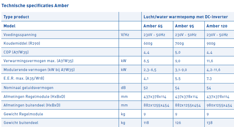

Proton_ schreef op dinsdag 5 december 2023 @ 11:15:
1200*8/1650 komt op 5.8 kW, dus dan heb je de 120 nodig: die staat voor 7,6 kW in de boeken en de 95 is met 5.5 kW te klein. Dat is bij -7 dus als je bij -10 wil dimensioneren dan is dat gat nog groter, al is het verdedigbaar dat je dan het hulpelement gebruikt.
De 65 doet vziw geen 4 kW bij -7, laat staan gemiddeld inclusief defrosts. Cijfers zijn bij A-7W35 dus als je meer dan 35 graden nodig hebt bij strenge vorst blijft er nog iets minder vermogen over.
Iedereen een 12 kW WP.

  • Proton_
  • Laatst online: 31-10 18:36
Proton_
Team Welles
@koevlaas2 als we @flippy's "5 kW ought to be enough for anybody" bij -7 (niet -10) aanhouden kom je op een Amber 95 uit met 9 kW op de sticker die 5.5 kW overhoudt als je het nodig hebt.
Maar het staat iedereen vrij om COP1 bij te stoken om het gat te dichten hoor :)
Als je 1200 m³ gas met een Amber 65 wil vervangen kom je anders rond het vriespunt al niet uit ivm defrosts.

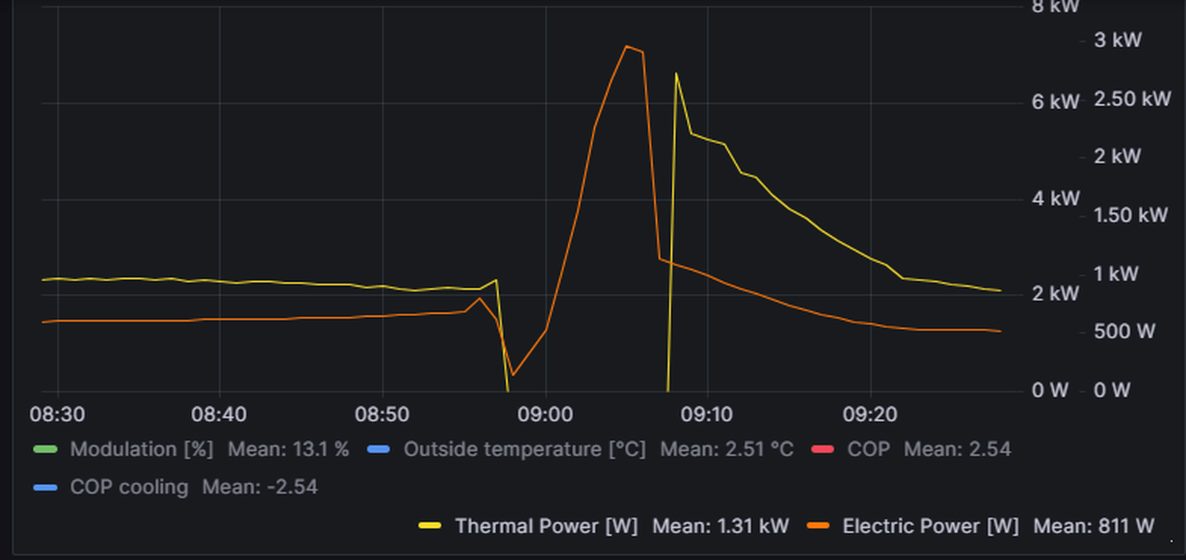

Een vraag/opmerking wat betreft de COP-berekening tijdens een defrost:
Mijn gelogde thermisch geleverde energie is zonder aftrek van de negatieve thermische energie tijdens een defrost. 0kWh dus. Hoe kijken we hier eigenlijk tegenaan?
Enerzijds klopt de resulterende COP -> energie uit/in. Echter, voor de effectief benodigde warmtebehoefte geeft het een vertekend beeld op die manier. De warmtevraag neemt namelijlk toe door een defrost. Tegelijkertijd is de "technische" COP hoger dan de "effectieve" COP als je begrijpt wat ik bedoel.
Zou het niet zo moeten zijn voor een realistisch beeld om de ontrokken warmte-energie in mindering te brengen op de geleverde warmte-energie?
Mijn WP (Omnia M3.2 10)

verkeerslicht schreef op dinsdag 5 december 2023 @ 21:23:
dat is lastig omdat die factor flink kan varieren per defrost. denk alleen maar aan de invloed van wind. daarop nog wisselende watertemperatuur en dus de COP die daaruit leid en dat sommige WP's (vooral de grotere jongens) een hot gas bypass gebruiken en niet of deels het water omzeiken en alleen op de compressor ontdooien. een kampstrump verkeerd om in het systeem zetten zal weinig zinvolle info geven op dat gebied.
dan nog heb je het verschil in COP gedurende de periode dat de WP bezig is om terug te komen naar zijn Ta.
beste wat je kan doen is kijken naar het daadwerkelijke stroomverbruik gedurende de defrost en daar een natte duim bijpakken qua COP. in de prakijk is het vrij nutteloos omdat het voor echt iedereen anders is en constant verandert.

flippy schreef op dinsdag 5 december 2023 @ 21:33:
M'n warmtemeter kan ook koelenergie meten, dus op zich moet het wel kunnen. Die koelenergie in mindering brengen op de gemeten warmteenergie zou dan resulteren in de "echte" warmtebehoefte.

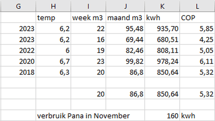

  • PASware
Ik weet niet helemaal of dit het juiste topic is, ik vraag mij af of de berekening die ik doe wel een beetje realistisch is.
Ik houd al jaren mijn weekverbruik bij met daarbij o.a. ook de gemiddelde temperatuur (bron KNMI, locatie Deelen). Zodoende kan ik dus historisch verbruik vergelijken. Sinds 1.5 maand draait mijn Pana J-serie 5kW en probeer ik het verbruik te vergelijken.
Verbruik Pana in November was 160kWh en de gemiddelde temperatuur was 6.11 graden.
Voor het vergelijk heb ik weekdata, niet maanddata. Zo heb ik terug gekeken naar mijn weekdata en weken gepakt waarin een vergelijkbare temperatuur was en het verbruik van die week keer 4.34 gedaan (4.34 week = 1 maand). Zo doende is de kolom Maand m3 dus week M3 x 4.34.
Kolom kwh is maand M3 x 9.8. En kolom COP is kwh / 160.
Afbeeldingslocatie: https://tweakers.net/i/L6yEzteZZ9tA4aW9vPnZk4Sgye4=/full-fit-in/4000x4000/filters:no_upscale():fill(white):strip_exif()/f/image/3hxRAhtg1GoJfy5qDOvONvyK.png?f=user_large
Klopt dit een beetje? Natuurlijk heb ik niet de weersinvloeden zoals wind/zon in meegenomen, maar geeft dit een beetje indicatie?
Tesla Model 3 SR+ | 4425wp (Dak) - 1920wp (platdak) - 840wp (gevel 90gr) | Panasonic 5kW warmtepomp | Hewalex WPB 200L boiler

PASware schreef op woensdag 6 december 2023 @ 09:43:
De warmteopbrengst van een kuub gas is eerder 8 kWh ipv 9,8 kWh als je alle verliezen meeneemt. Dus dan kom je al iets anders uit.
Verder snap ik niet helemaal waarom je niet de weken bijelkaar optelt, nu pak je 1 week en doet alsof deze week representatief is voor de hele maand? Je kan het ook gewoon terugrekenen naar 1 dag, dus weekverbruik delen door 7. En je maandverbruik elektrisch delen door 31/30/29/28 :-)
Zelfinstallatie Vaillant Arotherm Plus 55/6 | Zehnder Q450 | Variotherm DWTW | Enphase Envoy S + IQ7x Panasonic 7x335WP
  • PASware
bensss schreef op woensdag 6 december 2023 @ 10:01:
Week naar maand is niet representatief, maar van mijn WP heb ik over november geen weekdata, alleen maanddata. Terugrekenen naar 1 dag zou ook kunnen ja.
En als ik deel door 8 kom ik lager uit, dan is het gemiddelde over de hele maand 4,34. Vind ik nog niet slecht voor een WP die nog niet geoptimaliseerd is.

  • bensss
  • Registratie: September 2020
  • Laatst online: 14:17
PASware schreef op woensdag 6 december 2023 @ 10:07:
Dan is terugrekenen naar 1 dag robuuster idd. En 4.34 is idd helemaal niet slecht voor je eerste stookmaand.

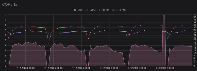

Afbeeldingslocatie: https://tweakers.net/i/b6ezMZdIYvV0IlmFSK2JqGP8R0s=/800x/filters:strip_icc():strip_exif()/f/image/BAqmrq0HTamcVHWkPstT6k4B.jpg?f=fotoalbum_large
Vanmorgen voor het eerst sinds tijden geen defrrosts meer bij een buitentemp van 4,5 graad. Pomp loopt
na een paar uur weer rustig op ca 600 watt opgenomen vermogen en dan zonder onderbrekingen in TA.
Ik kom dus best op een groot verschil tussen wel of geen defrostfeest.

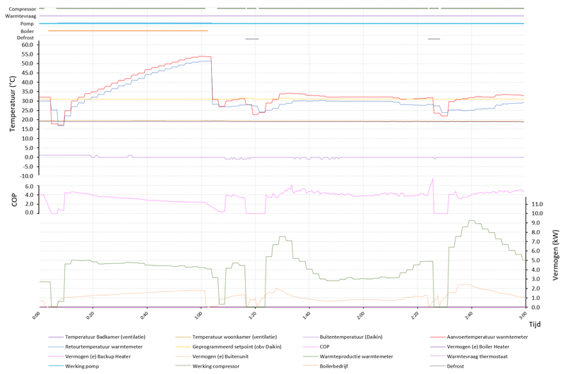

  • verkeerslicht
verkeerslicht
Proton_ schreef op woensdag 6 december 2023 @ 09:56:
Mijn warmtemeter heeft een enkel telwerk dat alleen optelt, maar de momentane thermische energie wordt ook per minuut gelogd.
De (effectieve @verkeerslicht-) COP over een periode is de netto warmteopbrengst gedeeld door het elektriciteitsverbruik, dus over die periode is dat hetzelfde als het gemiddelde warmtevermogen gedeeld door het gemiddelde elektriciteitsverbruik en die zijn eenvoudig te queryen. Als we als periode een uur nemen is dat gemiddelde gelijk de energie in kWh :)
Dan valt op dat niet elke defrost gelijk is, deze is na een run van een uur of vier, met een uur-COP van slechts 1.6 (=1310/811). Het uur ervoor en erna zaten rond de 4, en deze defrost duurt maar liefst tien minuten. Flink wat ijs blijkbaar, netto is in dat uur maar 1.3 kWh toegevoegd.
Een andere dag heeft een defrost die maar vijf minuten duurt waardoor de uur-COP op 2.9 komt met een flink hoger gemiddeld thermisch vermogen.
Let op dat de meetkundig gemiddelde COP er in deze plaatjes compleet naast zit.
Andere warmtepompen zullen andere defrostkabouters (condities voor het starten en duur van een defrost) hebben dus YMMV.
Handig, dus ondanks dat er geen koel-energie geteld wordt, wordt het wel op het moment gemeten. Die berekening is dus ook over de dag/week/maand te doen om te zien wat de invloed is in het totaalplaatje.

verkeerslicht schreef op woensdag 6 december 2023 @ 16:41:
Ik heb in 't "Kamstrup Multical 302 met Pi uitlezen en domoticz" topic een bericht gezet met een aangepaste nodered flow waarmee ik ook, op basis van negatieve powervalue en het defrost signaal van mijn Panasonic WP CoolEnergy en DefrostEnergy bereken. Ook berekening ik DHWEnergy op basis van de status van de 3wegklep.
Met deze waardes bereken ik dan ook weer HeatingEnergy, dit is TotalHeatEnergy (van de Kamstrup) minus DefrostEnergy en DHWEnergy

  • Andrehj
Andrehj
Ik had dat bericht gezien, maar lees nergens wat dan wel de juiste vermogens zouden zijn. Tot er betere gegevens zijn hebben we (of de potentiële klanten) toch geen andere keus dan uit te gaan van de data zoals Itho die zelf afgelopen zomer verspreidde? In die brochure staat deze tabel:
Afbeeldingslocatie: https://tweakers.net/i/_nWJx7lIDsNjq9t8816L5Fkt6KQ=/full-fit-in/4000x4000/filters:no_upscale():fill(white):strip_exif()/f/image/LaBC5md0rvUA6g0nJ7caf9CU.png?f=user_large
Als je nu de Amber brochure download staat er enkel onderstaande tabel, waar je als klant al helemaal niks aan hebt, want er worden enkel vermogens bij +7 :? vermeld, en daar kan niemand een warmtepomp op dimensioneren:
Afbeeldingslocatie: https://tweakers.net/i/KssKY1FGKXn5-B7QD0Tf6ZWyq6o=/800x/filters:strip_exif()/f/image/c7Cq0PUQIS8fNSrOCGPEQ4ot.png?f=fotoalbum_large
Ik kan nergens op de site van Itho betere of meer data vinden. Als Itho haar klanten serieus zou nemen, zou ze fatsoenlijke data (denk aan COP's en vermogens bij verschillende buiten- en watertemperaturen) moeten verspreiden, zoals andere fabrikanten (bijv. Mitsubishi, Toshiba, Panasonic) dat wel doen.
Jij hebt blijkbaar goede contacten bij Itho, misschien moet je ze dat eens uitleggen. Want zoals het nu gaat is Itho zélf de oorzaak van de slechte informatievoorziening.
Edit: Hier staan wel de vermogens bij -7: https://www.ithodaalderop...l/productoverzicht/a02_02
Maar met 4.3 / 6.3 / 7.9 kW liggen die aardig in lijn met de vermogens bij -10 uit de brochure van afgelopen zomer.
[ Voor 7% gewijzigd door Andrehj op 06-12-2023 19:27 ]

Heb het m'n warmtepomp nog niet eerder zo moeilijk zien hebben. Binnen merk ik er niks van, maar de prestaties kakken aardig in.
Open deur, maar ik kan nu bevestigen dat mist met -1°C een uitzonderlijk ongelukkige situatie is!
(let niet op Tb, door een foutje in mijn huidige software log ik die momenteel niet)
Afbeeldingslocatie: https://tweakers.net/i/Om9NHILBHRt_CVcDUW9YzNqvjMY=/800x/filters:strip_exif()/f/image/uphYC9l8D9SfZ7iIBI8BBMaG.png?f=fotoalbum_large
Afbeeldingslocatie: https://tweakers.net/i/QKZveqFTtOnz9lMn0Fw5h8vcuTI=/800x/filters:strip_icc():strip_exif()/f/image/KTn5KXSy6Nc7ATfspUMG5BK1.jpg?f=fotoalbum_large

Herkenbaar, hier ook elke 45 min een defrost. TB = 1.2 en dauwpunt is 0.8 C (volgens www.wunderground.com/). Dan is er weinig ruimte...

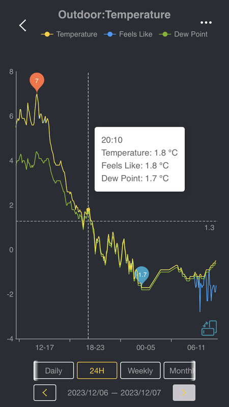

Mijn weerstation van Ecowitt zit ook op het KNMI WOW netwerk. Nog leuker is het eigen dashboard, daar kan je mooi visueel zien hoe de temperatuur in sommige gevallen heel erg dicht tegen dauwpunt aan zit. Een illustratie van de afgelopen 24 uur met defrostmania vanaf een uur of 20.00:
Afbeeldingslocatie: https://tweakers.net/i/gY3sUCc7t28EZNaw9vTIwOrEhyc=/x800/filters:strip_exif()/f/image/HF9J5MtKddzoYkSUJLd6VF7q.png?f=fotoalbum_large
Afbeeldingslocatie: https://tweakers.net/i/OOtxo_NsXdTapS6HsY5VMIGrAlw=/800x/filters:strip_exif()/f/image/iTh1dTGdiFPVmt7yAAtAjaWJ.png?f=fotoalbum_large

Ben ik even blij met mijn Toshiba. Die doet duidelijk aan vraaggestuurd omgekeerde-cyclus ontdooien (waarbij de vraag dus afhangt van de snelheid van afkoelen van de verdamper in relatie tot de snelheid van afkoelen van de buitenlucht).
Hier een mooi overzicht van 0:00 tot 3:00 vannacht. Eerst een SWW cyclus tot 1:05 ongeveer, daarna twee keer een defrost.
Afbeeldingslocatie: https://tweakers.net/i/qKYMcPVNsAuRN_K0q1jtOvBHui4=/800x/filters:strip_exif()/f/image/Yaz0tOUHgSKEjlPOJPW0x55T.png?f=fotoalbum_large
Buitentemperatuur rond de 0. Beide defrosts duren 3 minuten (gemiddeld 3.3 minuten, de langste die ik gezien heb 5.5 minuten). En dat allemaal zonder backup heaters.
Je ziet ook mooi de Ta direct zakken bij start van de defrost, maar de Tr pas na een minuut of 2.5. Dat klopt, want er zit een 50 liter seriebuffer in de retour en met een flow van 20 l/min is er dus voor 2.5 minuut warm retourwater gebufferd. Nadat de WP terug op verwarmen gaat heeft deze eerst een piekje in vermogen om de Tset te halen (op dit moment is de Tr behoorlijk laag) en na een minuut of 6 wordt de Ta gelijk aan het setpoint en begint de WP terug te moduleren. Dat terugmoduleren gaat in stapjes en duurt ook weer even.
Nadeel van de Toshiba is dat de compressor bij elke defrosts twee starts heeft. Hij stopt namelijk net voor de defrost en ook net erna (voor 40 seconde).
