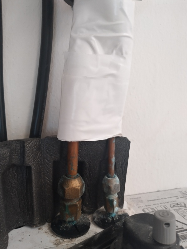

Net even de isolatie rond de aansluitingen van de koelmiddelleiding op de binnenunit van mijn split warmtepomp afgehaald. Vond wel wat groene aanslag/corrosie - waarschijnlijk doordat er wat condensvorming op plaats heeft gevonden over de laatste 2 jaar. Kan dit kwaad/moet hier iets aan gebeuren?
Afbeeldingslocatie: https://tweakers.net/i/KLQGo6H_iSgZgiuiLshje9zjr28=/x800/filters:strip_icc():strip_exif()/f/image/ACSj895vrpernuMh8m3NMKgE.jpg?f=fotoalbum_large

JBtL schreef op zaterdag 21 oktober 2023 @ 17:18:
Ja en nee.
Doekje er over, even afvegen en dan even wat wd40 of imal oid erop dan wordt het niet weer groen.
Maar echt kwaad kan het niet.
Tegen de tijd dat het door gerot is is hij toch al einde levensduur waarschijnlijk.
Wil je het echt voorkomen moet je alles dampdicht isoleren...
