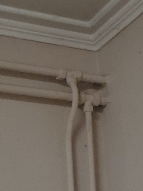

Ja dat klopt wat je stelt, het is een U-vorm, hier vanaf de ketel lopen buizen van 22mm (denk ik, ik had alleen even een kledingmeetlint bij de hand :') ), opeens wordt het naar radiator slaapkamer en woonkamer (die weg gaat) 15mm. In de keuken ook, lopen van die iets dikkere buizen en die takken naar de radiator af in dunnere:

Het afgistesysteem probeer ik dus nu af te gaan stellen op de warmtepomp. Ik wilde kijken hoeveel kw de vvw wordt. Dan ben ik naar fancoils aan het kijken voor de slaapkamers (2x) en eventueel eentje op de gang. Eventueel kan ik nog kw's toevoegen door T33 in atelier en werkplaats neer te zetten.\
