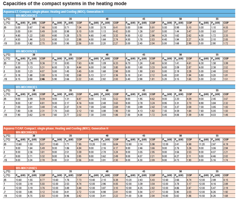

dof schreef op zaterdag 14 oktober 2023 @ 12:28:
Klopt niet lijkt me. De 5, 7 en 9 J type Pana's zijn vrijwel gelijk qua constructie alleen kunnen de laatsten iets hoger "opschalen". Dus ik zie niet hoe die 7 en 9 slechtere COP's hebben bij hogere buitentemperaturen.
Mijn 9kW J draaide in april/mei toch echt dagen achtereen op minimale stand van ~400-500 W verbruik met warmtecapaciteit van 2,5-3,5 kW.
Een 5 J had dat niet kunnen verbeteren volgens mij.
De 7 en 9kW J-serie mogen dan identieke onderdelen hebben, ze hebben kennelijk verschillende software want hun karakteristieken zijn verschillend.
Volgens de grafieken in de SM heeft de 07J bij +2° en 30/35° water een vermogen van 7kW bij een input van 2,05kW. Bij de zelfde temperaturen heeft de 09J een vermogen van 7,45kW bij een input van 2,4kW. De 7J heeft daar dus een 10% hogere COP.
Afbeeldingslocatie: https://tweakers.net/i/Uz3sHv6JzClS3udKBfFHjfUc760=/full-fit-in/4000x4000/filters:no_upscale():fill(white):strip_exif()/f/image/dmm620TgX0s1GZLKQrgXLv7N.png?f=user_large
Afbeeldingslocatie: https://tweakers.net/i/UrcD5UpeVmPOx3AbMcTfL8yWSmc=/full-fit-in/4000x4000/filters:no_upscale():fill(white):strip_exif()/f/image/Ub047npOF5diTmY6vOhSDZpO.png?f=user_large
Ik vind het trouwens merkwaardig dat je een krachtiger model kiest omdat die relatief lager kan terugmoduleren. Logischer lijkt me te kiezen voor het model dat het in de koudste periode van het jaar nog volhoudt. En dan zie ik de 9J nog 7kW leveren bij -18° terwijl de 7J het al bij -8° laat afweten.
  • verkeerslicht
FransvWoerkom schreef op zaterdag 14 oktober 2023 @ 22:00:
Ik weet niet of de grafieken max-load of part-load tonen (ik vermoed het eerste), maar je vergelijkt hier COP-waarden bij verschillende vermogens. Het is logisch dat de COP-waarden verschillend zijn bij verschillende lasten (en zeker bij max-load). Jammergenoeg is niet in de grafiek terug te zien wat het afgegeven vermogen is als de 9J terugmoduleert tot 7kW, maar het zou maar zo kunnen zijn dat de COP dan 10% hoger is.
De verachilen komen doordat je tegen de fysieke limieten van de machine loopt omtrent hoeveel lawaai die maakt en de warmtewisellaars. Het is meer koeltechnisch gebaseerd. Omfat de 5kw zoveel speling heeft maalt die het geen biet uit tot ver onder 0.
  • dof
  • Laatst online: 00:47
dof
Ja interessante grafieken. Dat aansturing c.q. software anders is lijkt mij ook aannemelijk want ik neem aan dat het grotere vermogen van de 9 j niet simpel een lineaire vergroting is van alle waarden in de WP. Er zal vast het e.e.a. anders aangestuurd moeten worden.
Ze ( 5j, 7j en 9j) zijn vrijwel gelijk maar bij m'n aanschaf van de 9 J al eens preciezer gekeken en sommige interne onderdelen van de 9 j zijn iets anders dan de andere modellen. Lijkt me ook logisch want specificaties zijn zwaarder, dus moeten er vast een paar onderdelen zwaarder.
Daardoor verwachte ik ook dat het iets mindere COP heeft dan de andere modellen, maar dat is bij de specs (van de maximale capaciteit ! van het betrokken model) binnen erg kleine marges en dat vond ik heel acceptabel. Ik heb destijds wel zwaarder (T-Cap) overwogen, maar het verder terug kunnen moduleren van de J types was me toen al duidelijk en vond ik waardevol.
De grafieken uit de SM laten ook de maximale capaciteit bij een Td van 5 C en Ta 30 C van een model zien, dus dan is het mooi om te zien dat de COP van de modellen nog erg dicht bij elkaar zit. Maar ik zou ook nieuwsgierig zijn naar een vergelijking van de modellen wanneer ze niet zo op hun tenen lopen.
Want b.v. de 9 J in de grafiek bij een buitentemperatuur van 10 C, met dus een Td van 5 C en Ta 30 C, geeft dan (afgelezen uit grafiek) ~9kW met verbruik van ~1900 W.
Toevallig dezelfde Td en Ta die ik veel gebruik, maar ik gebruik (in mijn afgifte) beduidend minder capaciteit dan die 9 kW (ik denk een derde) en dus ook beduidend minder stroomverbruik.
Ik zou het interessant vinden om vergelijkingen tussen de drie modellen te zien wanneer ze onder het maximum lopen. B.v. hoe zou de vergelijking tussen de drie modellen zijn wanneer ze op b.v. twee-derde, een-derde, of minimaal draaien.
Destijds (3Q 22) heb ik gekozen voor een model waarvan ik verwachte (hoopte) dat die het zou redden om het huis te verwarmen bij koude periodes, maar tegelijkertijd ook zuinig kon stoken bij mindere koude en dus mindere warmtevraag.
Ons huis (vrijstaand, ~200m2, 1987, in '22 matig geïsoleerd) verbruikte bij vorige eigenaars 3600m3/jr. Vandaar dat ik eerst nog overwoog om zwaarder te gaan naar T-Cap, maar door discussies hier, voor de J 9 heb gekozen.
En hij blijkt het prima te kunnen doen, zij het dat ik tegelijkertijd flink aan het isoleren ben geslagen (vloer, dak, ramen naar HR++, nieuwe deuren etc.). En ik ben blij dat hij zuinig werkt bij minder koude dagen.
Een lichter model kiezen? Lijkt me riskant, en vanwege het lage verbruik onnodig. Riskant omdat het nog geen -20 C geweest (zelfs niet < 10C) , dus echte vuurproef moet nog komen. Maar dat wordt bij de volgende Elfstedentocht dunkt me...
  • FransvWoerkom
  • Registratie: Maart 2018
  • Laatst online: 26-09 00:57
dof schreef op zondag 15 oktober 2023 @ 00:01:

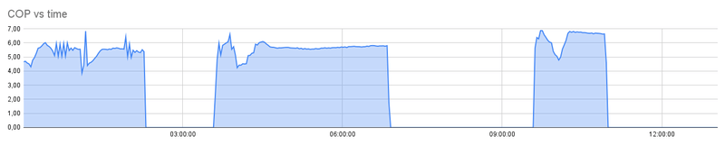

  • verkeerslicht
Volgens mijn grafiekjes van afgelopen ochtend zie ik duidelijk dat ik aan nachtverlaging moet doen, of de stooklijn lager zetten, of beiden:
Afbeeldingslocatie: https://tweakers.net/i/CQTRybVbJnmOcMXCAbOoGt-Nf2M=/800x/filters:strip_exif()/f/image/g9ru8gVzdCQ1eJ6zrVBk9T4m.png?f=fotoalbum_large
De laatste run bijna een hele COP-punt hoger. Het was hier vannacht 4-5°C, en de laatste run iets van 9°C

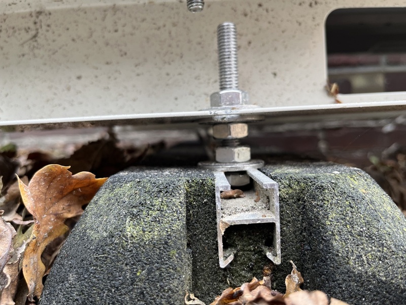

Een een praktische vraag tussendoor:
Mijn opstelplaats is klaar, volgende stap is de buitenunit (Panasonic Mono J7) op de bigfoots plaatsen. Het voorwerk (betonnen stapelblokken op betontegels op wit zand) is zo waterpas mogelijk, maar niet volledig waterpas gekregen.
Kan ik dit op de bigfoots achteraf nog stellen? Moet het op de mm nauwkeurig?
De bevestigingsbouten van de foto zijn meegeleverd. De buitenunit lijkt dan te rusten op de losse ring en daarboven vast gezet te worden met de moer. Hier lijkt geen verstelling in hoogte mogelijk.
Wat is hier de "best practice"?
Afbeeldingslocatie: https://tweakers.net/i/4SSfauN6NBXjE5zqiWvuZSGfR1w=/full-fit-in/4000x4000/filters:no_upscale():fill(white):strip_exif()/f/image/5LazKzJaF6mddZ6HsuMp5YcD.png?f=user_large
Afbeeldingslocatie: https://tweakers.net/i/fzHeKVP8NM-KwF2QKC-RGVnLs74=/full-fit-in/4000x4000/filters:no_upscale():fill(white):strip_exif()/f/image/jCdoYMYAN9BGuYrlkA2YZXoG.png?f=user_large
  • elektriekert
  • Laatst online: 18:41
Separator schreef op woensdag 18 oktober 2023 @ 10:59:
Ik heb voor mijn lucht/lucht WP gebruik gemaakt van extra plaatjes (rvs 3mm) en moeren om de unit te kunnen stellen. Ook had ik de bouten vervangen omdat de oude te kort waren om met een stelmogelijkheid te werken.

@Separator , je kunt altijd nog een extra ring/moer toepassen. Dan kun je hem wel stellen.
Mijn WP heeft een steloptie in de pootjes en kon ik op die manier dan ook netjes waterpas afstellen. Daar schroef ik de schroefdraad in de basis en vergrendel ik die afstelling met de moer. Ik zou verwachten dat dit bij jou ook zo werkt maar even rustig kijken kan geen kwaad.
Sowieso heb ik het hele proces rustig aan gedaan, achteraf denk ik dat het veel sneller te doen is maar goed, dat heet ervaring en is de reden dat het bij de echte vakmannen alsnog een prijzig klusje kan zijn.
  • Blihi

  • Separator
  • Registratie: Juli 2023
  • Laatst online: 27-09 20:06
Nico_GTR schreef op woensdag 18 oktober 2023 @ 11:52:
Hier ook rustig aan hoor, ben inmiddels anderhalve maand bezig. Aan de ene kant is het heel overzichtelijk: even wat leidingwerk en wat elektra naar buiten. Maar in de praktijk, zoals vaak met klussen, een enorme klus. Leuk en leerzaam, dat wel gelukkig.
Zover ik heb kunnen zien heeft de Panasonic monoblok geen stelpoten. Die heeft een stalen plaat met gaten erin.
Het toepassen van extra ringen is een goede tip. Ik moet wat mensen optrommelen om hem te helpen tillen. Zal zorgen dat de waterpas en een stapel RVS ringen bij de hand zijn. Dan kan ik hem daarmee direct stellen. Bedankt voor de tip.
Goede vraag, heb zelf precies hetzelfde systeem, en heb deze zo waterpas gemaakt dat stellen vooralsnog niet nodig is. Maar dat zal op termijn wel een keer komen.
Sowieso heb ik de sluitringen vervangen voor nylon varianten. Vind het zonde als het staal op de voeten van de warmtepomp meteen bloot komt te liggen door het aandraaien van de bouten. Met regen krijg je dan misschien snel last van roest.
Mijn WP (Omnia M3.2 10)

@Separator Daarvoor gebruik ik een bout met kopmaat die "precies" in de sleuf past en een veel langer stuk draad heeft.
Paar moeren en carrosserie ringen en ik kan de pomp nu ook achteraf verstellen.
Ter inspiratie.
Afbeeldingslocatie: https://tweakers.net/i/wIBndhulPPQJ7yUqAiv70ApeI34=/800x/filters:strip_icc():strip_exif()/f/image/YLAYTzmyYUJuAX1M5NdLuyPE.jpg?f=fotoalbum_large

  • elektriekert
Separator schreef op woensdag 18 oktober 2023 @ 12:19:
Met alleen extra ringen is het nog makkelijker, bij mij was het euvel dat er een aardige zonk in het platdak zit wat fors scheelt
Edit: zoals Dennenappel heeft

  • Novagoat
  • Laatst online: 03-01-2025
Weet iemand een website waar je merken warmtepompen met elkaar kunt vergelijken?
https://warmtepomp-panel.nl/ ken ik al maar daar staan Toshiba niet tussen (?? of kijk ik verkeerd??)
  • bioscrasher
  • Laatst online: 15-01 21:53
bioscrasher
Wie leert, die groeit
Grolsch schreef op woensdag 18 oktober 2023 @ 12:19:
Gelukkig draait de WP bij mij nog geen hele dagen, 2~3 uur in de ochtend ff en dat was het.
Wel 1 run per dag, maar dat heb ik eigenlijk al jaren.
@Grolsch vloerverwarming zeker? 😎
hier radiatoren en veeeel te veel runs op een dag....
zal aan radiatorventilatoren toe moeten vrees ik.
Let even niet op de compressorfrequentie, iets in de data (transport) klopt nog niet.
Afbeeldingslocatie: https://tweakers.net/i/2anpkyPHsdG3TACywSjT4zAwuTI=/800x/filters:strip_icc():strip_exif()/f/image/0VqDHLpIuCwBuxw31xoSk6wS.jpg?f=fotoalbum_large
Nibe F2120-16, UKV300, SMOS40, RMU-S40, 10kWp, 15KVA / 30kWh Victron ESS
bioscrasher schreef op donderdag 19 oktober 2023 @ 06:53:
Dit lijkt mij toch een overactieve thermostaat of pendelgedrag :?
Wat zorgt ervoor dat je WP elke keer uit gaat :?
PVOUPUT - 13.400WP - Twente
Je hebt ca 1 start per uur. Dat zou ik met VVW niet acceptabel vinden, maar met radiatoren zal het wel niet veel beter worden zonder op comfort in te boeten. En een compressor schijnt hier tegen te kunnen.
Wat wel belangrijk is (en wat @Grolsch ook al zei):
Zoek uit waarom de WP steeds uit gaat. Als dat door de thermostaat is, dan is het OK, maar als de WP zijn warmte niet kwijt kan (en dus uit gaat omdat de Ta te hoog wordt), moet je de watertemperatuur (of de flow) omhoog zetten.
Verder kun je dit gedrag wellicht nog wat verbeteren door nachtverlaging toe te passen. Dan heb je in ieder geval 's ochtends een lange run, en hoeft de WP niet te draaien op de koudste uren van de dag, waardoor je gemiddelde COP hoger wordt (en je energiekosten dus lager). Hierdoor kun je het aantal starts per dag misschien wel halveren.
(Hier is het binnen trouwens nog 21.1°C, WP is dit seizoen nog niet aan geweest)

Hier snort de wp inmiddels ook weer.
Setpoint wp is 29 graden vorig jaar was 35 graden
Pomp van de wp staat nu een trapje langzamer en meer in evenwicht met de pompen die het vanuit de buffer het huis in pompen.
Vanmorgen een run van 2 uur waar het huis van 20 naar 21 graden ging.
Vanmiddag heeft de waf de thermostaat op 22 gezet dus weer een run van 2 uur maar dan was er ook wat afname in de schuur omdat ik nog wat spul moest voorbereiden voor een klusje morgen (de laatste loodjes en de gaskraan dicht, weer een huis gasloos) daar zie je hem ook wat meer op en neer gaan in vermogen.
Plaatje van vandaag.
Afbeeldingslocatie: https://tweakers.net/i/XBNpqyYEMkdTRfr-wSDbGso_qPE=/800x/filters:strip_icc():strip_exif()/f/image/Me2fOex9yOBaNiIG1zrqbnof.jpg?f=fotoalbum_large
En het plaatje van vorig jaar.
Geen idee wat het weer toen buiten was maar vandaag een knap stuk wind in ieder geval.
Afbeeldingslocatie: https://tweakers.net/i/UhOzXiJII3CsW1apclMrft542IM=/800x/filters:strip_icc():strip_exif()/f/image/xorIsqjvLhdUDhNpEkmBSQxw.jpg?f=fotoalbum_large
bioscrasher schreef op donderdag 19 oktober 2023 @ 16:04:
Ik wil echter niet de compressor vroegtijdig zien overlijden door de vele starts en stops....
Zal wel meevallen in dit geval hoor! ;)
Grootste nadeel is door meer start/stops een lagere COP…

Maikie18 schreef op woensdag 18 oktober 2023 @ 19:36:
Ik sta op het punt om Panasonic 9kW te gaan bestellen, heb nog steeds enkele twijfels. Qua kleur bij het huis zou een nefit enviline of nibe beter staan ...
Eventueel kun je een mooie omkasting in gewenste kleur overwegen. Blijft de warmtepomp ook een beetje beschermd tegen weer en wind. Er zijn best wat mooie creaties te vinden hier op Tweakers.
Al moet ik zeggen dat puur op looks afgaand een mooie hedendaagse Vaillant, Daikin of Itho het prima afkan zonder omkasting.
Ik sta op het punt om Panasonic 9kW te gaan bestellen, heb nog steeds enkele twijfels. Qua kleur bij het huis zou een nefit enviline of nibe beter staan, mensen met ervaring met 1 van deze? Ik zie wel dat beiden een aparte controller hebben dus prijs technisch worden ze dan ineens een stuk minder interessant.
Ook qua sww twijfel ik nog steeds. Heb sterk de neiging er een Atlantic explorer bij te zetten dit kost me netto het minste maar krijg dan wel redelijk wat buiswerk in het zich
Je kunt de metalen panelen er af schroeven en bij spuiterij in andere kleur laten spuiten. Volgens mij hebben verschillende mensen dat al gedaan.
Zelf ben ik van mening dat een dakje of een omkasting te prefereren is. Ik vind het gewoon vervelend om te zien dat zo'n metalen kast met electronica en allerlei hydrauliek maar gewoon in weer en wind staat te verkleumen. Ik weet natuurlijk wel dat het er allemaal voor ontworpen is, maar 't is verder allemaal behoorlijk open qua kast naar mijn mening.
'k Heb hier op dak van het huis ook nog een Daikin Airco (wordt weinig gebruikt) van 6 jaar oud en die is al aardig verweerd. Zo'n WP wil ik wel 15 jaar mee doen (hoop ik) en dan is een beetje extra bescherming van een paar tientjes toch wel de moeite waard. Bovendien werkt het WAF bevorderend. :)

dof schreef op vrijdag 20 oktober 2023 @ 10:18:
Het is ook voornamelijk voor de WAF, ik stoor me er niet aan, heb nu een Mitsubishi ecodan en vind het zelfs gewoon mooi, het hoort er tegenwoordig bij. Omkasting e.d. ben ik niet zo kapot van eerlijk gezegd heb toch altijd het idee dat dit wat met de prestaties doet

Ronald.42 schreef op donderdag 19 oktober 2023 @ 22:38:
Een run van slechts 2 uur op maar liefst 1.5 kW elektrisch verbruik toont bij de meeste warmtepompen aan dat je watertemperatuur te hoog staat. Ligt het minimum opgenomen vermogen van die Sprsun echt zo hoog? Bij mijn Mitsubishi (met vergelijkbaar thermisch vermogen) zit dat onder de 500W...
Ik zou eens proberen die temperatuur naar beneden schroeven, zodat je WP netjes op minimaal vermogen gaat draaien (wat je bij een buitentemperatuur van rond de 10 °C zou verwachten).
[ Voor 9% gewijzigd door Andrehj op 20-10-2023 11:50 ]

Andrehj schreef op vrijdag 20 oktober 2023 @ 11:48:
Als ik geen buffer en mengverdelers had zou dat een goeie zijn.
29 graden is wel wat minimaal nog een beetje werken wil met mijn opstelling.
En de 6kwh voor 24 uur een warm huis vind ik eigenlijk ook niet wereld schokkend.
Als je het omrekend kom je op 250wh continu uit
[ Voor 7% gewijzigd door Ronald.42 op 20-10-2023 11:56 ]
Ronald.42 schreef op vrijdag 20 oktober 2023 @ 11:53:
Dat snap ik niet. Als in twee uur je huis warm is, dan toont dat aan dat je qua afgiftesysteem (waar die buffer en die mengverdelers een onderdeel van zijn) qua temperatuur nog een flink stuk naar beneden kunt. Daarmee kun je een stuk COP winnen.
Dan blijft dus de WP over. Kan die echt niet lager dan die 1.5 kW @Ta 29°C?

Andrehj schreef op vrijdag 20 oktober 2023 @ 12:12:
Als ik onder de 29 ga zitten willen die mengverdelers niet meer lekker op de één of andere manier.
En als ik de houtcv stook heb ik ze toch wel nodig dus afscheid daarvan nemen wil ik nog niet.
Ik zal nog eens even voor die wp gaan zitten volgens mij moet ik hem wel lager kunnen krijgen.
Volgende week een weekje vrij en kut weer dus dan kan ik nog wel eens wat proberen.
Ramen open en zien wat er nog lukt.
Hij kan sowieso stabiel op 800 watt draaien heb ik al wel eens gezien toen ik ergens anders mee aan het testen was.
Zal er nog eens even mee stoeien.
Even hier op aanhaken. Als je een wp hebt die inderdaad zo'n hoog minimum vermogen heeft, en pendelt onder de TA 29 graden. Dan is het toch goed om de minimum temperatuur op 29 graden te zetten?
Dan klopt het natuurlijk wel dat de wp te groot bemeten is maar dan is dat misschien wel de beste oplossing
