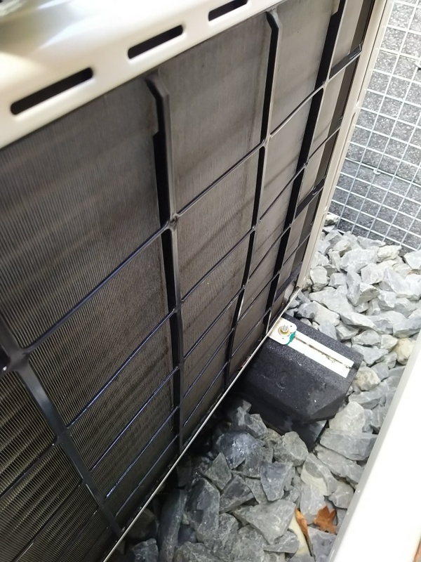

De buiten unit hoef je alleen maar schoon te maken indien nodig. Haal het voorste rooster er even af en kijk of er veel blad of andere bende in ligt.
De lamellen voorzichtig schoonmaken want die vouwen snel dicht bij aanraking. Maar zolang de lucht er vrij door kan waaien is het goed.
Op YouTube zijn wel instructies te vinden hoe je die lamellen kan schoonmaken.
En hier nog een kopietje uit het Daikin topic:
RonJ schreef op maandag 9 oktober 2023 @ 15:30:
Ik heb hier afgelopen weekend de warmtepompen maar eens de eerste (schoonmaak-)beurt gegeven voor ergens de komende weken het stookseizoen weer begint, zo'n anderhalf jaar na installatie. Ik heb eerst de drie (3e/airco bu is niet zichtbaar op de foto, die hangt elders boven aan de gevel) buitenunits gereinigd.
Ik gebruik daar altijd licht verdunde velgenreiniger in een sprayflesje voor. Nog beter is hiervoor speciaal bedoelde "coil cleaner", maar dit werkt al jaren ook prima voor mij. Die spuit ik, na het losschroeven van de grill, op de buitenkant, voor- en achterkant van de ventilatorbladen en een flinke dosis tussen de lamellen van de radiator en laat ik dan zo'n 10min inwerken op alle oppervlakken, daarna spoel je het simpelweg goed uit en af met de tuinslang op de zachtste nevelstand. Vervolgens zeep ik de behuizing van de buitenunits nog een keer goed in met autoshampoo met wax, dan worden ze een stuk minder snel weer vuil. Alles bij elkaar zo'n anderhalf uur werk voor 3 buitenunits op een ontspannen tempo. Die zien er allemaal weer als nieuw uit! Het viel me wel op dat de grotere maat muurbeugels nu al wat beginnen te roesten rondom de gaten die erin zitten, die ga ik dus v/d week maar eens even bijpunten met wat witte Hammerite oid.

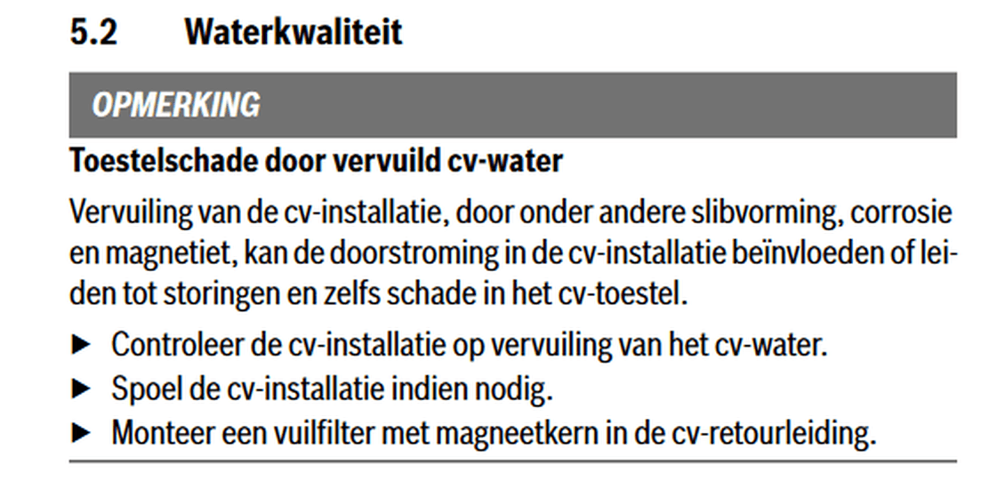

Dit staat er tegenwoordig in alle Nefit CV ketel instructies:
Afbeeldingslocatie: https://tweakers.net/i/CSr0aAS1ZMkxmpNZKTn5uItmLeY=/full-fit-in/4000x4000/filters:no_upscale():fill(white):strip_exif()/f/image/2QNtsTTXpATk1qeLyh28flzL.png?f=user_large
Vervuiling in je systeem kan problemen met de garantie veroorzaken en geloof me, het zijn zeikerds bij Nefit.

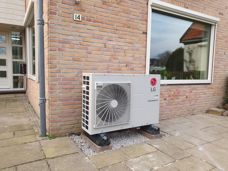

Hier ongeveer zelfde situatie. Binnen eigenlijk geen ruimte voor nieuwe apparaten.
Dus, voor verwarming, LG Monobloc (buiten) direct op de vloerverwarming aangesloten. Vloerverwarmingverdeler met pomp\thermostaat vervangen door een pomploze (2 uurtjes werk). Binnen 0 ruimteverlies en direct enorme besparing op gas.
Daarna voor warm water, CV ketel eruit, boiler erin, de Calypso split heeft een buiten-unit, iets kleiner dan van een Airco, die kwam bij ons op de dakkappel te staan. Neemt iets meer ruimte in dan de oude CV maar was toch al verloren ruimte.
Onze gasmeter wordt volgende maand verwijderd (winnen we toch weer wat ruimte binnen 8) )
OUD (let niet op de pijlen, een grappenmaker had onze leidingen verkeerd aangesloten)
Afbeeldingslocatie: https://tweakers.net/i/lM-TUtvIBvvnUWlm0Oc0rk6VKFQ=/800x/filters:strip_icc():strip_exif()/f/image/BBQrDZBE4u5c3fSAcHvXvOKt.jpg?f=fotoalbum_large
NIEUW
Afbeeldingslocatie: https://tweakers.net/i/-o08kgzJh69SNdyDniGApMV5-0I=/800x/filters:strip_icc():strip_exif()/f/image/1bGbZB45KHrR9vDWkbLlFzn3.jpg?f=fotoalbum_large
Afbeeldingslocatie: https://tweakers.net/i/c2znl5EcPWn0wqD8fBtOwikEXdA=/800x/filters:strip_icc():strip_exif()/f/image/VRfdw236KvvZoB2q5e02Lz0p.jpg?f=fotoalbum_large
OUD
Afbeeldingslocatie: https://tweakers.net/i/57E0KZNA8ejnKmvjPH3F7MVTWtI=/x800/filters:strip_icc():strip_exif()/f/image/TcL6BkxrfZ8uktXFN53M5zsw.jpg?f=fotoalbum_large
NIEUW
Afbeeldingslocatie: https://tweakers.net/i/UsIjkdbtZ67TEcqdy6j4lSdoIWM=/x800/filters:strip_icc():strip_exif()/f/image/0iMSC1L3gtc8Jh8a9FlYWmRJ.jpg?f=fotoalbum_large
Afbeeldingslocatie: https://tweakers.net/i/d4KfC1QVnFL8Qmp8GvMVoB2PD10=/800x/filters:strip_icc():strip_exif()/f/image/2keMZVu6l7eQ8RO3OGTKljl5.jpg?f=fotoalbum_large
  • Nico_GTR
  • Registratie: November 2015
  • Laatst online: 11-10 14:52
Ziet er netjes uit @Pixal

Afbeeldingslocatie: https://tweakers.net/i/91-UA1QpJt50VIFD-zviPLtAYNE=/x800/filters:strip_icc():strip_exif()/f/image/WcCUx4nObxelgIbmEjy8v6f3.jpg?f=fotoalbum_large
Afbeeldingslocatie: https://tweakers.net/i/MleQIGikweAy-pzgWdSg9NZdkzg=/x800/filters:strip_icc():strip_exif()/f/image/5a5lA69Nwm7OIzhKNn65hEST.jpg?f=fotoalbum_large
Mooi schoon, zat niet veel vuil aan. Netje helpt tegen aankoekende troep. Boel ontvet, gekuist en laagje wax erover.
Nu nog ff de vuilafscheider.
