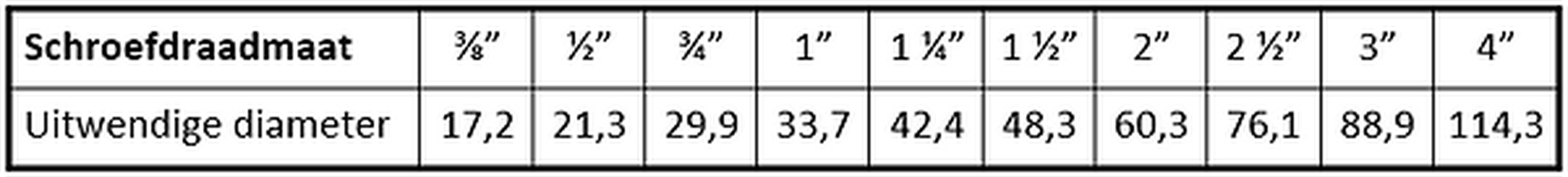

Rimco schreef op dinsdag 26 september 2023 @ 18:55:
@silverball de knelkoppelingen zien er oud genoeg uit om voor dikwandig staal te zijn. Echter alsnog niet helemaal zeker. Met de schuifmaat nameten geeft veel meer informatie. Is de buitenkant 15, 22 of 28 of een afwijkende maat daartussenin?
@Blihi
Beetje lang terug maar:
De hoofdleiding is 22,5mm , die aftakking naar een enkele radiator is 15mm. Dus het is dunwandig?
Afbeeldingslocatie: https://tweakers.net/i/vQeUIUT3FBc_FdCnFjeuzjXWfkM=/full-fit-in/4920x3264/filters:max_bytes(3145728):no_upscale():fill(white):strip_exif()/f/image/b1xVffbOXBY6UIhRzfyHxGSF.webp?f=user_large

silverball schreef op vrijdag 6 oktober 2023 @ 20:01:
@Blihi
Is inderdaad de beste conclusie op basis van de gegeven informatie (y).
