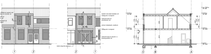

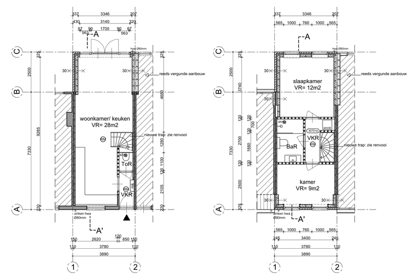

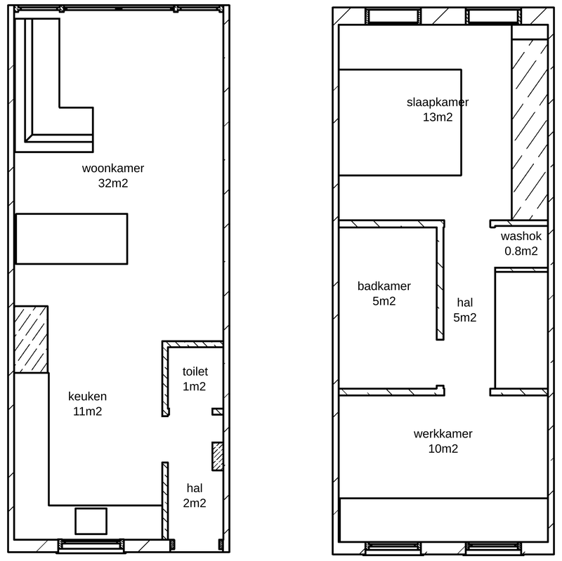

Ik heb de plattegrond en de bouwtekeningen hieronder toegevoegd. De maten van de bouwtekeningen zijn niet helemaal meer correct, het washok is bijvoorbeeld iets groter geworden/gemaakt dan het op de bouwtekening staat.
Afbeeldingslocatie: https://tweakers.net/i/pDN1qpBOQt4OlrOp_KPSUWa60PU=/800x/filters:strip_exif()/f/image/e9WV6rRZW9rHeUruEmaJT7PK.png?f=fotoalbum_large
Afbeeldingslocatie: https://tweakers.net/i/kpRJFpPFIvoMcTTlSqUAXWWwK4o=/800x/filters:strip_exif()/f/image/ZjigbmAhjrRy0ACOp5fHbQqG.png?f=fotoalbum_large
Afbeeldingslocatie: https://tweakers.net/i/nU0TgRdYTWslhYW8P6smaDdcbSo=/800x/filters:strip_exif()/f/image/KLmm6H6uG8EKfVQp1KOiKdNQ.png?f=fotoalbum_large

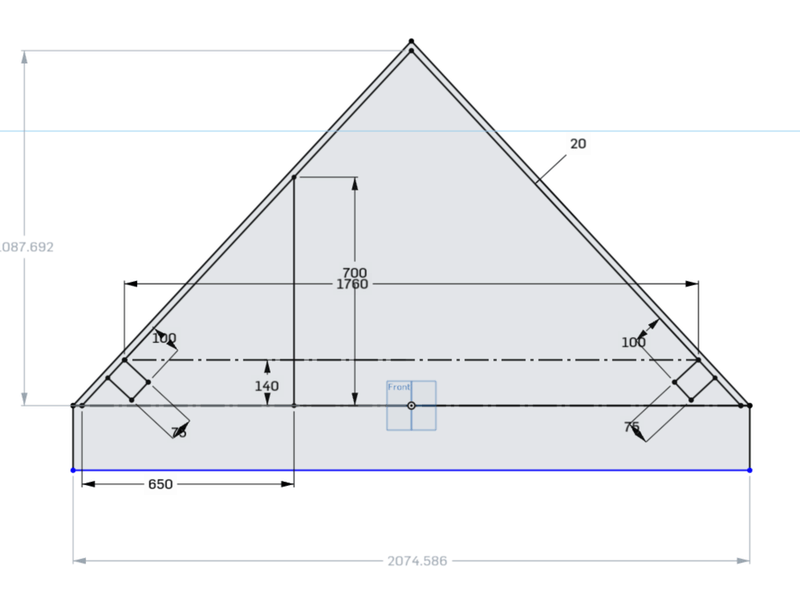

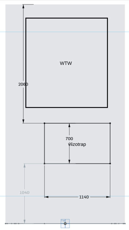

De vliering is niet heel groot, ~1m hoog op het hoogste punt en vanaf het gat voor de vlisotrap ~1m naar de zijgevel. Dus wordt waarschijnlijk ook krap.
Zijaanzicht vliering
Afbeeldingslocatie: https://tweakers.net/i/i0y6TtbYNT3hUjA7pzR93uiMCwQ=/800x/filters:strip_exif()/f/image/sI6me8piACtL9hBxupSBXgLU.png?f=fotoalbum_large
Bovenaanzicht vliering, met WTW en gat voor de vlisotrap erin
Afbeeldingslocatie: https://tweakers.net/i/0bgCVi99DW62Y2224BStsSBt5cM=/x800/filters:strip_exif()/f/image/SrMOPaeXea50sq6iMrVtO2xx.png?f=fotoalbum_large
De wand eronder op de overloop zit al dicht, maar als het echt moet zou die nu nog open kunnen, er is nog niet gestuct.

Oogt alsof er 60x60 in past, al zal het er in krijgen spectaculair zijn.

Anyway, net even zitten tetrissen met een blok met de afmetingen van de kleinste versie, maar die krijg ik zoals ik al verwachtte ook niet op de vliering, hij steekt of over het trapgat heen of door het dak :P
De ruimte tussen trapgat en linker zijgevel (het bovenste deel op het bovenaanzicht) zit al helemaal vol met de WTW, ik zal dat er nog even bijzetten in de tekening in de vorige post. Dus gaat helaas niet lukken.
De kleinste is ook al 200L, 120/100/80 oid zou al wat haalbaarder zijn verwacht ik, maar die hebben ze helaas niet zo te zien.

  • aaahaaap
  • Laatst online: 21-10 00:20
flippy schreef op vrijdag 6 oktober 2023 @ 23:28:
je kan makkelijk een tank kwijt op de vliering van rond de 100L met spiraal, die zijn ongeveer 1 meter hoog. mogelijk moet we een ondervloer of valse wand worden gemaakt om het gewicht te dragen maar dat is dan ook alles.
warmtepomp van 5kW moet je gebuik makkelijk af kunnen dekken.
Die 1m is alleen beschikbaar precies bij de nok/punt, zodra je iets van ~60cm breed wilt plaatsen blijft er nog maar ~70cm hoogte over.
In het originele plan zou de CV op de vliering komen, dit was toen gepland met een Tzerra Ace omdat dat een van de kleinste CVs is (~50cm hoog). Helaas bleek met alle aansluitingen erbij deze ook al gauw richting de 1m in de hoogte nodig te hebben, en zelfs als we dit deels in de vloer van de vliering zouden plaatsen ging dit niet passen.
Bedankt voor de bevestiging van het vermogen. Ik hou 4-5kW aan als richtpunt denk ik, meer lijkt niet nodig te zijn.

  • flippy
flippy
Alle rechten voorbehouden.
aaahaaap schreef op vrijdag 6 oktober 2023 @ 23:41:
dan moet je een hangtank nemen en een wasmachine/droger combi pakken als het in het washoek moet.

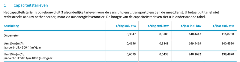

  • aaahaaap
Ik zie trouwens net dat bij mijn netbeheerder de vaste lasten voor een gasaansluiting 50 euro lager zijn wanneer je minder dan 500m3 per jaar gebruikt.
Afbeeldingslocatie: https://tweakers.net/i/ebPqjnhSsyHCOLmQ6LX8mymoEWY=/800x/filters:strip_exif()/f/image/y26Bmqp7CB9Y1urdd40xjY7F.png?f=fotoalbum_large
Scheelt nog meer dan de veranderde energieprijzen op de terugverdientijd (in negatieve zin).
[ Voor 8% gewijzigd door aaahaaap op 08-10-2023 23:30 ]
