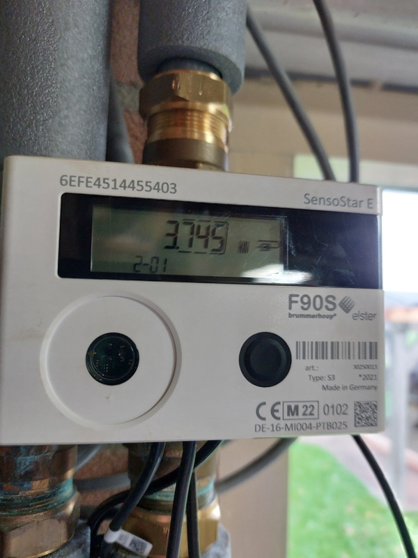

  • Simpel360
  • Registratie: Mei 2022
  • Laatst online: 23:52
Dit was mijn beginvraag O-)
Simpel360 schreef op zaterdag 21 oktober 2023 @ 10:13:
Vraagje,
Welke WP's kunnen terug moduleren naar een ca 800 Watt thermisch bij Tb van +15 graden?
Heb een voorkeur voor monoblock.
Nu de VV met pomp op de SV aangesloten.
Op de Kamstrup (van de SV) doe ik swinters ca 0,8 tot 3 kW, bij een 22 -29 graden watertemp de vloer in. Delta T VV tussen de 1 en 2 graden.
Wil de Ta stabiel en dT laag houden ivm gedeeltelijk parket.
Veel massa, 120 m2, 15 hoh, 18 mm buis, 8 groepen, de pomp naar hoger debiet als dT meer is, human activated :+ , wel alles qua temp middels HA inzichtelijk. Afgelopen winter WP style gestookt, geen issues met comfort en ruimtetemps, VV groepen staan vast ingesteld, werkt naar wens.
Heb voor de snelle warmtevraag ook nog convectorputten en radiatoren ( niet gebruikt afgelopen winter) welke samen met SWW op de SV blijft.
  • bioscrasher
  • Laatst online: 15-01 21:53
bioscrasher
Wie leert, die groeit
Simpel360 schreef op dinsdag 24 oktober 2023 @ 14:33:
@Simpel360 I am sooooo sorry |:( :)
Ik lees: Kamstrup O-)
Kun je me wat meer vertellen hoe je deze monitort en logt?
welk type? 302, 402, 403?
Ik heb al een 1" koppelpijpje tussen twee schroef aansluitingen en afsluiters zitten dat mag worden ingeruild voor een 403 met modbus zodra ik begrijp hoe je de Nibe en de kamstrup plus een modbus kWh meter van Carlo Gavazzi (EM24) uitleest en opslaat.
Eerst maar even de leidingen van de warmtepomp op het tussendak die door de muur naar binnen komen in de slaapkamer van de jongste aftimmeren zodat ze het weer een beetje gezellig heeft.
Dan de disks plus OS van mijn Qnap nas vervangen door betere (één HDD heeft bad clusters).
En dan het échte puzzel speelgoed :/
SV staat voor sanitair?
of vloerverdeelset?

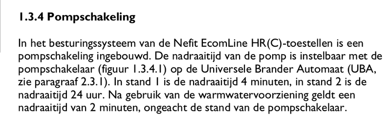

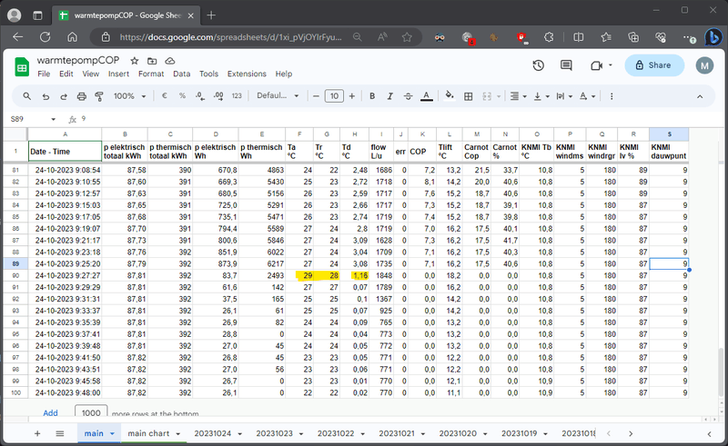

  • verkeerslicht

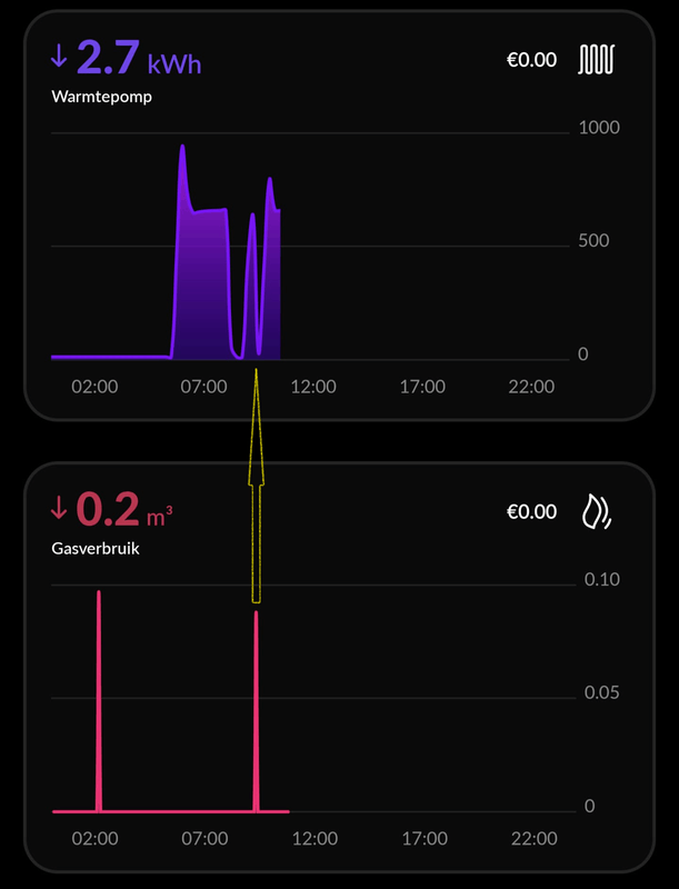

Ik zie af en toe gebeuren dat mijn warmtepomp afslaat, op het moment dat er SWW gevraagd wordt uit de
gasketel. Ik heb dit fenomeen nu al meermaals gezien, en ben benieuwd of iemand dat probleem herkent en wat eraan te doen is.
Voordat iemand zegt: "waarom heb je nog een gasketel en geen (wp)boiler". Dat is toekomstmuziek. De gasketel hangt mij er op zich nog prima om mee te douchen al zijn het dure kuubs
Ik heb de gasketel (Nefit Ecomline) met een terugslagklep aangesloten als volgt:
Afbeeldingslocatie: https://tweakers.net/i/cMzFkkZJb0xoB2E8UxG8Kpub-xA=/232x232/filters:strip_icc():strip_exif()/f/image/TS72zWoeXXM0TFaa2H6phomQ.jpg?f=fotoalbum_tileAfbeeldingslocatie: https://tweakers.net/i/d1X_kCbnaRrffxz4BfOmZUahDZI=/232x232/filters:strip_icc():strip_exif()/f/image/m8XFXfErybw8z6mTpwI6kn5x.jpg?f=fotoalbum_tile
De warmtepomp was net bezig om z'n gewenste Ta te bereiken, en ineens schiet Ta met 2 graden omhoog, en de Td schiet omlaag. Deze Tdelta is denk ik de reden dat de warmtepomp in het ho-ijzer gaat.
Afbeeldingslocatie: https://tweakers.net/i/q7ElA141YaPxRe0hRrWI1-hpMPQ=/800x/filters:strip_exif()/f/image/vedaV5DYbbHj8F5Q6JunRkyM.png?f=fotoalbum_large
In de app van homewizard zie je precies de piek van het SWW gebruik.
Afbeeldingslocatie: https://tweakers.net/i/XwaBSfZnYWXhkhK7kCScXeyPIvo=/x800/filters:strip_exif()/f/image/Ythdjlo6vSVWY10vSDT10PaD.png?f=fotoalbum_large
Mijn WP (Omnia M3.2 10)

verkeerslicht schreef op dinsdag 24 oktober 2023 @ 16:54:
[Afbeelding][Afbeelding]
Is dit een Ecomline met Boiler?
Sinds dat ding er hier uit is en er een Xtreme36 hangt is ons gasverbruik (alleen sanitair) dramatisch verlaagd. (Elke boilerloze ketel volstaat)
Voor 10 seconden heet water ging ie die boiler opstoken waaraan we meteen 0,08-0,09m3 gas aan kwijt waren.
Dat is nu 0,01

Ecomline gaat de interne boiler opwarmen. Warmte lekt via de leidingen weg naar de WP, WP gaat in storing?
Zou mijn gok zijn.

Klopt inderdaad. Als je een idee hebt hoe die boiler is te omzijlen hoor ik het graag ;)

Is mijn gok ook ongeveer. Is het mogelijk dat de driewegklep stuk is waardoor er werkelijk water lekt naar het CV circuit?
Al toont de wp geen storing. Die lijkt pendelmaatregelen te nemen (Td te laag of zoiets)
Vraag is eigenlijk of dit makkelijk te fiksen is. Nu maakt het me nog niet uit, maar straks in de winter wel

Is het niet gewoon een kenmerk van de Ecomline? Ik had ook een Ecomline en ik ben er vrij zeker van dat hij, nadat hij SWW heeft verwarmd, het cv-circuit gedurende twee minuten laat circuleren. Zo gebruikt hij de resterende warmte van SWW voor de radiatoren. Ik denk dat de mijne het alleen in de winter deed en niet toen de Moduline in de zomermodus stond, maar ik weet het niet meer zeker. In jouw geval zou hij dan gedurende twee minuten warm water in het CV-circuit pompen terwijl de warmtepomp bezig is... zou dat verklaren wat je ziet? Misschien de moeite waard om te proberen om uw Ecomline via het besturingssysteem in de zomermodus te zetten.
In de handleiding van de Ecomline Classic staat dit vermeld:
Afbeeldingslocatie: https://tweakers.net/i/nhgA81g2fKnyCJO0c9tTvdDJcVU=/800x/filters:strip_exif()/f/image/IpjqRcXiK5itPJaToJXcdtuZ.png?f=fotoalbum_large

argafal schreef op dinsdag 24 oktober 2023 @ 20:15:
Dit ga ik eens uitproberen (de zomermodus) d:)b

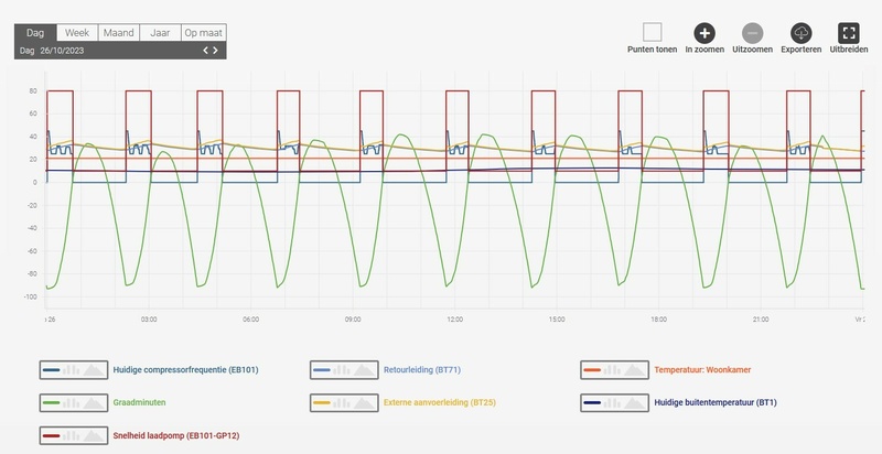

Ik heb een Atag lucht water warmtepomp. Draait sinds vorig jaar en dit jaar de mengverdeler vervangen voor een versie zonder pomp. Dit geeft aanzienlijk meer flow wat er nu in resulteert dat ik het huis met dit soort tempraturen op een aanvoer van 25 graden kan warm houden. Dit is natuurlijk een resultaat waar ik blij mee ben, alleen ik merk dat de 5kw van atag niet zover kan terugmoduleren. ik heb het vermoeden dat mijn warmtevraag onder het minimale vermogen ligt waardoor de warmtepomp voor korte moment inslaat en dat de hele dag door, gemiddeld een schakeling van eenmaal per uur.
Mijn idee is om de minimale aanvoer nu te verhogen naar 30 zodat de warmtepomp even aan het werk kan, ik een lichte overshoot krijg en de warmtepomp weer een poosje uitgaat. Zeg een 2 uur draaien en daarna 3 uur uit.
Is dit iets wat men herkent en toepast?

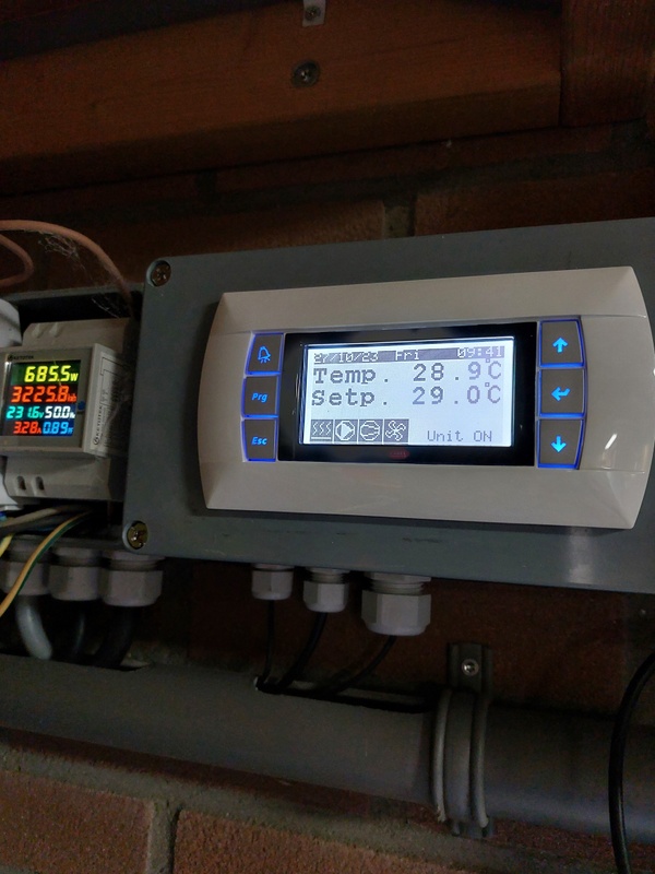

Andrehj schreef op vrijdag 20 oktober 2023 @ 12:41:
Jawel, maar in dit geval is helemaal niet duidelijk dat die minimale temperatuur 29 graden is. @Ronald.42 geeft zelf immers aan dat ie ook wel eens een opgenomen vermogen van 800W heeft gezien. Daarmee is het bijzonder onwaarschijnlijk dat die ca 1.5 kW waarmee de WP bij Ta 29 draait het minimum vermogen is.
Eindelijk even tijd om wat te klooien.
In huis was het redelijk afgekoeld 20.3 graden.
Ramen en deuren open
Buiten is het 8 graden
Sensor op het buffervat verplaatst zodat hij dichterbij het instromende water uit de wp zit en dus wat sneller kan reageren/moduleren.
Eerste run was hij vlot over zijn setpoint dus de pomp van de wp iets sneller gezet.
Draait nu al een poosje stabiel.
Afbeeldingslocatie: https://tweakers.net/i/OFPtw5RfvnQcTYpIBUZUnVMXrnk=/x800/filters:strip_icc():strip_exif()/f/image/TeuedbUzo398xIHvBn1TGd00.jpg?f=fotoalbum_large
Afbeeldingslocatie: https://tweakers.net/i/vmXIZjrFGFZmRSwEMM6X9EE1bok=/x800/filters:strip_icc():strip_exif()/f/image/np5nL3eDSoFYAWrop9l6EMK7.jpg?f=fotoalbum_large

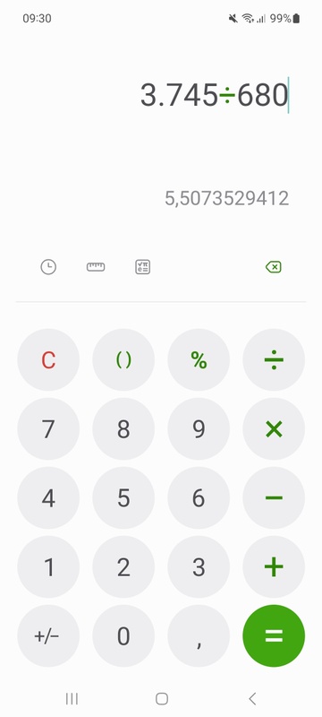

Kom ik uit op een cop van plusminus.
Afbeeldingslocatie: https://tweakers.net/i/0O0OqBT9teT_Pxxi8Xcxb4GoTj4=/x800/filters:strip_icc():strip_exif()/f/image/rjxJjfSZn4OTj0UuTyllVZxC.jpg?f=fotoalbum_large
@Ronald.42 wat gaaf deze waarde voor je COP!
Ik meen een Carel regeling te herkennen, kun je me wat meer vertellen hoe je deze toepast?
Ik zoek nog steeds een redelijke out of the box manier om simpel de waardes van een Engelmann of Kamstrup (bv via modbus over ethernet of RS485) uit te lezen en die te vergelijken met de forward gemeten kWh waardes van een Carlo Gavazzi EM24 modbus over ethernet kWh meter op elkaar te delen en de uitkomst samen met wat andere waardes te dumpen in een Excel bestand.
Ik ben geen programmeur maar heb wel voldoende IT achtergrond om wat basis zaken in te richten.
Target zou een share op mijn Qnap kunnen zijn...
Onderstaand mijn resultaat van gisteren waarvan ik de waardes heel graag zou willen loggen zonder me als programmeur te moeten ontpoppen.
Wat jammer dat er geen of-the-shelf produkten zijn waarmee je wat standaard waarden kunt loggen via modbus over ethernet:
Afbeeldingslocatie: https://tweakers.net/i/NXqGp_-8ezdWhIlR16Nd0QpN0sA=/800x/filters:strip_icc():strip_exif()/f/image/w2UgkJa7yQQQlKIrDYXTKglp.jpg?f=fotoalbum_large

  • Ronald.42
  • Registratie: Maart 2021
bioscrasher schreef op vrijdag 27 oktober 2023 @ 10:46:
Het is inderdaad een Carel regeling deze kwam bij de warmtepomp.
Hierop kun je dus instellen wat de warmtepomp allemaal moet/mag doen.
Geen idee hoe dat verder software matig allemaal zit Carel is een standaard schermpje volgens mij, dus ik neem aan dat de slimmigheid allemaal in de wp zit.
Wat betreft je verlangen om de stroomopname en energieafgifte te loggen en zo ook de cop te loggen deel ik met je.
Ik zou graag zoiets plug en play hebben.
Kwh meter
Energie meter
Koppelen via WiFi met een database gebeuren en klaar.
Beetje homewizard achtig zeg maar.
Ik kan me er nooit echt toe zetten om dergelijke zaken zelf op te zetten.
Kwh meter
Energie meter
Tja, zelf een fan van Home Assistant en ik gebruik het al jaren voor thuisautomatisering en kan het ook aanraden. Super handig om van alles en nog wat te schakelen, te automatiseren en sensoren makkelijk opnemen (zoals heishamon), Vrijwel alles is aan te sluiten en er is een heel actieve en (inter-) nationale community.
Gewone kWh meters zijn via SO puls wel te koppelen (via Esp bordjes en EspHome software), de HomeWizard kWh meter is wat directer te koppelen (meen ik) en de Kamstrup is te koppelen via bedrade modbus naar usb interface (ook met een bordje) en dat koppelen naar de computer die HA draait (Raspi of wat anders, zelf gebruik ik een Intel NUC ) en dan is er een Node Red implementatie (kan in HA) die dat uitleest en vertaald naar HA bruikbare data.
Maarre... wel een beetje steile leercurve als je dat allemaal nog moet implementeren vrees ik. Niet direct plug en play te koop.

De Daikin 4 kW draait al drie dagen continue. Nog geen een start/stop gehad.
Opgenomen vermogen varieert van 190 W tot 260 W. Regeling is volledig WAR.
Welk precies type Daikin is dat? Want dat opgenomen elektrisch vermogen is waanzinnig laag voor een WP, en dit zou velen die een kleine WP zoeken enorm kunnen helpen.
Heb je ook enige idee van het thermisch vermogen en dus van de COP? Grafieken zouden nog mooier zijn...
Het type staat ook in mijn signature en is de Daikin Altherma H 4 kW die ik als full-electric gebruik.
Het laagste vermogen is 188 W.
De COP over de afgelopen 3 dagen is 4,9.
De COP bereken ik met mijn historisch gasverbruik per graaddag van 0,4 m3.
Bijvoorbeeld 27 oktober was 7,5 graaddag op locatie Schiphol en zou ik 3 m3 gas hebben verbruikt.
Ik heb nu op die dag 6,37 kWh verbruikt. COP is dan 30/6,37=4,7.
