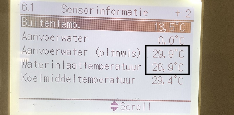

  • Pim57
  • Registratie: December 2020
  • Laatst online: 19:58
verkeerslicht schreef op zaterdag 28 oktober 2023 @ 12:49:
gezien je met radiatoren hebt gestookt, moet je eerder denken aan 8 (tot 9 als je de op een lage aanvoertemperatuur stookte).
Ik realiseer mij net dat ik met de cv-ketel een nachtverlaging toepaste. En met de wp stook ik 24/7.
Stel dat die nachtverlaging 10% besparing opleverde dan moet ik in de vergelijking met met wp van een 10% hoger gasverbuik uitgaan. Dan wordt die 9 weer 10 kWh per m3.
In mij Daikin monoblock zit helaas geen flowmeter. Dus de berekening blijft discutabel.
Iemand nog een idee om de flow in te schatten zonder flowmeter?
De gemeten dT komt zowel uit de Daikin informatie als uit mijn meting met een infrarood thermometer.
Bij installatie in de zomer waren deze twee getallen gelijk(wp draaide niet). Dus die dT van 3° klopt wel.
Afbeeldingslocatie: https://tweakers.net/i/qI_0Bw73b4C_DXOhJKSuGmCeexc=/800x/filters:strip_icc():strip_exif()/f/image/wX0GOrvKWDjrrLPVPgEF8q2X.jpg?f=fotoalbum_large
Meting van kWh met een EVE Energy Smart plug. Deze al eerder gebruikt/getest en klopt goed.
Afbeeldingslocatie: https://tweakers.net/i/cllgt7exhdRmlHj9b8jq3pvbQVI=/800x/filters:strip_icc():strip_exif()/f/image/Qf0noEJXLIIR074zdKVU95BW.jpg?f=fotoalbum_large
[ Voor 17% gewijzigd door Pim57 op 28-10-2023 14:11 ]

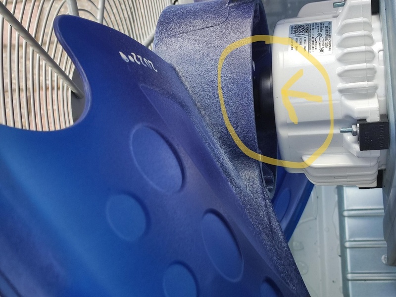

Hierbij even een update over de vreemde geluiden die mijn nieuwe Artel / Midea warmtepomp maakte bij lage vermogensvraag.
Afgelopen weekend heb ik het bovendeksel er af gepakt en hem eens goed geinspecteerd. Kwam daarbij inderdaad meerdere Midea stickers tegen trouwens ;).
Het viel me op dat het rubber van de naaf van de fan niet helemaal lekker op zijn plek zat, leek er een beetje schuin / half op gedrukt te zittten. Helaas heb ik geen vooraf foto gemaakt.
Ik kon het vrij makkelijk met 2 vingers weer op zijn plek drukken. Het schuift dan om een soort schacht.
Het gaat om dit rubber:
Afbeeldingslocatie: https://tweakers.net/i/CMuwvgQ5bPzfjuPDo0TNNbNfjcI=/800x/filters:strip_icc():strip_exif()/f/image/AUeb88YtwYQb47iCUzxlZlPH.jpg?f=fotoalbum_large
Sindsdien draait de warmtepomp nu al 2 dagen zonder lawaai op 35gr stook temperatuur.
Wellicht als het vorige week niet elke dag geregend had of donker was geweest wanneer ik thuis kwam, had ik het wel eerder opgemerkt hah. Maargoed ben blij dat het gefixt is.
Hopelijk heeft er nog iemand iets aan in de toekomst.
Reageerders bedankt voor het meedenken!

Jorgeb schreef op maandag 30 oktober 2023 @ 13:09:
let op: als je de waaier eraf wilt halen om er nog beter bij te kunnen of zo moet je niet vergeten dat de moer linkse draad heeft, dus vastdraaien om hem los te maken.

flippy schreef op maandag 30 oktober 2023 @ 19:15:
Ahja! goed om te weten.
Hetzelfde als bij de visco fan van oudere BMW's 😄

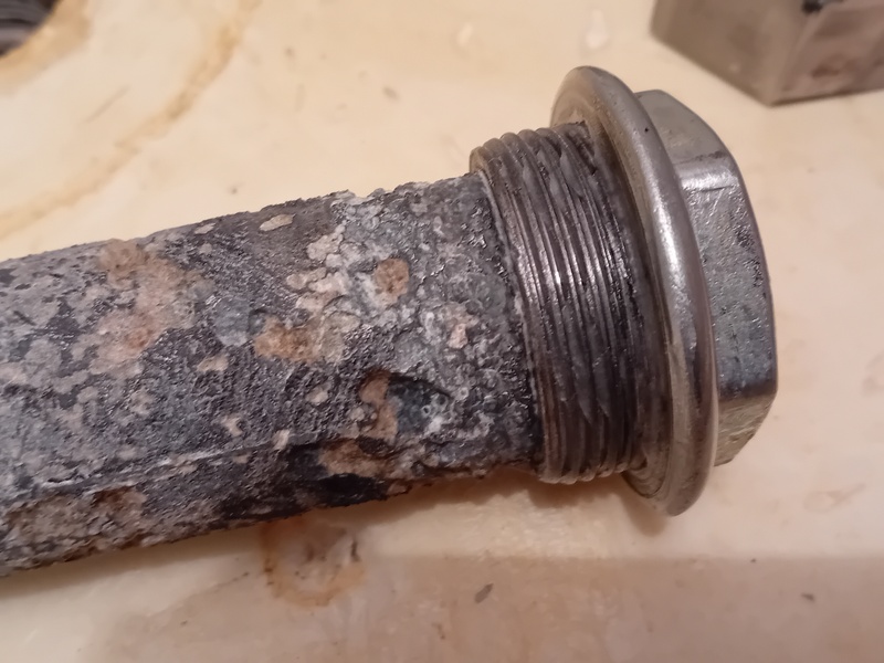

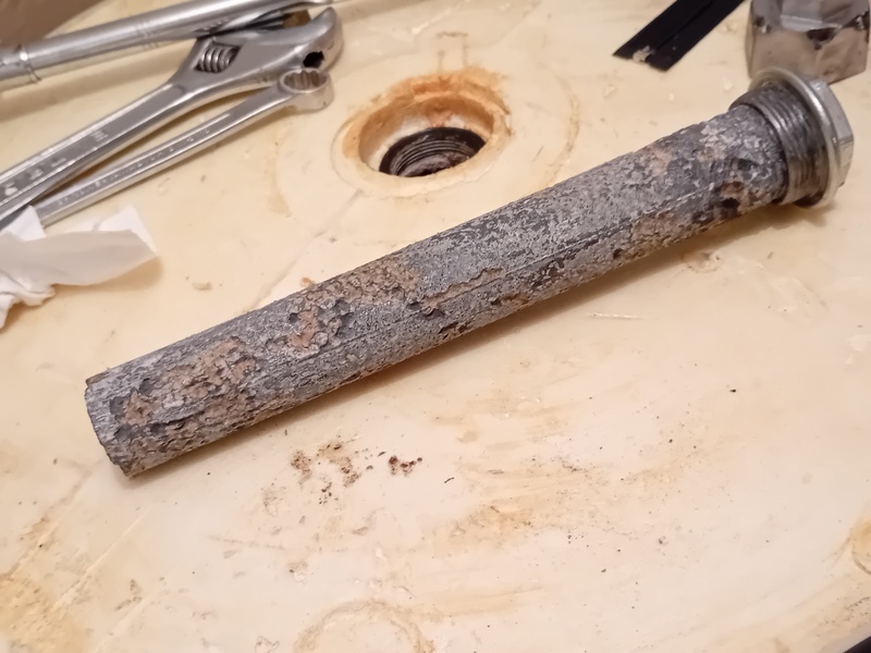

  • Naalroc
  • Laatst online: 19:09

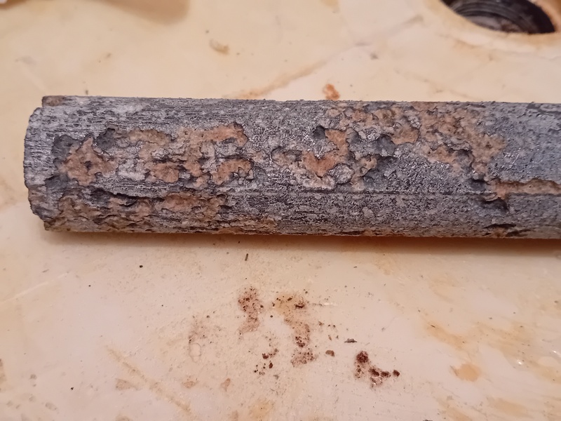

Als je een stalen, geëmailleerde boiler hebt, dan weet je dat je de offer-anode regelmatig moet inspecteren cq. vervangen. Mijn boiler staat er nu ruim 5 jaar en een inspectie was dus overdue; vanmiddag eindelijk de koe bij de horens gevat en de anode er "eventjes" uit gehaald, sneller gezegd dan gedaan. Dat ding zit onmogelijk vast, zo zelfs, dat de 200 L gevulde boiler begon te draaien op de voet en al het metalen pijpwerk aangesloten .
Voordat ik zover was, had ik al een 'probleempje' met de benodigde maat dop voor de moer, die is 46 mm zeskant; heel toevallig had ik er een, jaren geleden zelf gemaakt, en verlopend naar een 19 mm stalen boutkop. Dat ging niet werken, omdat de stalen bout begon te vloeien. Dus een nieuw zeskant er aan gefraisd van 32 mm, voor de grootste standaard dop in mijn bezit.
Dat ging uiteindelijk omdat ik nu met een ruk werkte, waardoor hij loskwam, maar over een grote lengte nog steeds zwaar draaide. het 'waarom' ziet u op de volgende foto's:
Afbeeldingslocatie: https://tweakers.net/i/NXHuQ_yGKXkrhCqF0fSc5gOFYic=/800x/filters:strip_icc():strip_exif()/f/image/KA3LyhzTe7uVGBItQlEhHOJn.jpg?f=fotoalbum_large
Afbeeldingslocatie: https://tweakers.net/i/sFIpJM7oYB-Aq38s-eTutFf_DCQ=/800x/filters:strip_icc():strip_exif()/f/image/7ffILcNe8fux86diqr5wDz6m.jpg?f=fotoalbum_large
Afbeeldingslocatie: https://tweakers.net/i/wMNJwUGfAqoTHOIAYV52hLU-ntE=/800x/filters:strip_icc():strip_exif()/f/image/nPJqKpSVWWnvUNheMH9iF0N2.jpg?f=fotoalbum_large
De afzetting had dus ook op de schroefdraad van de anode gezeten, en moest er toch uitgedraaid worden, reden waarom hij zo zwaar bleef lopen.
Alles netjes opgeschoond met een staalborstel, met name de schroefdraad, die verder onbeschadigd was en na gespoeld met ruim water.
Afbeeldingslocatie: https://tweakers.net/i/oNI09wrO20B-_RGNJyCXVLS-aug=/800x/filters:strip_icc():strip_exif()/f/image/FXabhqI74onVl1D2K1Bqu5LJ.jpg?f=fotoalbum_large
Afbeeldingslocatie: https://tweakers.net/i/ohYK5KL9smCEDv3J1fCpQv3btAs=/800x/filters:strip_icc():strip_exif()/f/image/Njx7pbg1IHF4hWjmdCNH79Lq.jpg?f=fotoalbum_large
Afbeeldingslocatie: https://tweakers.net/i/bnz1MVYn82NU-2YV5Wuri7JVLjU=/800x/filters:strip_icc():strip_exif()/f/image/mnHaYvnWRvew2WdEndGSdyCJ.jpg?f=fotoalbum_large
Deksel er weer op en klaar is Kees.
Afbeeldingslocatie: https://tweakers.net/i/hWXbcFZ7fKzDiY0wpbM1maqQF8A=/800x/filters:strip_icc():strip_exif()/f/image/FoGwODdlaiuS2O6EphVPgh33.jpg?f=fotoalbum_large
Ik denk dat de anode niet ernstig is aangetast, en nog vele jaren mee kan, maar ik hoor van de profs hier graag een bevestiging! De les hier geleerd: ik denk dat, ondanks dat de anode niet is 'versleten' het tóch handig is om hiermee niet nog eens 5 jaar te wachten, maar eerder de zaak open te trekken om de schroefdraad netjes schoon te maken, want het koppel dat nodig was om de plug er uit te krijgen, was op de grens van mijn momentsleutel, geen kleintje.
Dit even "ter lering ende vermaek".......
PS: de hardheid van mijn locale water is ca. 10 DH

martijn v o
Certified by Enphase
Die kan nog wel effe mee in je Tesy.
Wellicht heb je onderop er ook nog eentje (kleinere) zitten.
die kan je inspecteren door het luik open te maken en dan gelijk alle rotzooi die onderin zit eruit zuigen met de waterzuiger.
Schroefdraad smeer ik meestal in met Griffon silpat om hem weer makkelijker los te maken. Maar deze anode is zeker wel een aardig formaatje.

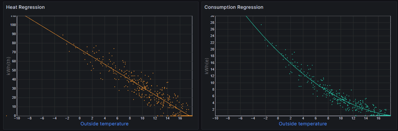

  • verkeerslicht

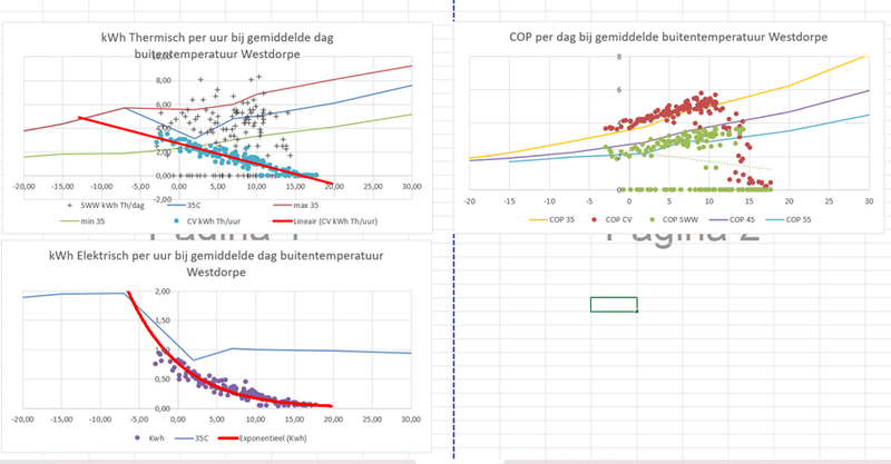

Ik probeer de warmtebehoefte voor de koudere dagen in te schatten op basis van m'n eerste meetgegevens. Ik ben geen data-analist, dus dat zal vast beter kunnen. Ook valt het daadwerkelijke nut uiteraard te betwisten, maar het leek me gewoon interessant.
Ik heb het vrij simplistisch opgezet door grafiekjes in google sheets van trendlijnen te voorzien.
Trendlijn warmtevraag en COP zijn lineair, verbruik is polinomial (geen goede reden hiervoor anders dan dat dat het meest realistisch leek).
Ben benieuwd of dit enigszins realistisch is, en of er andere Tweakers zijn die een (betere) voorspelling hebben gemaakt.
Afbeeldingslocatie: https://tweakers.net/i/DHBsG9O28Rymb5haKH6gF_jqsKY=/800x/filters:strip_exif()/f/image/Rieqk6rQJyaolx50s97K3aHB.png?f=fotoalbum_large
p.s. mocht iemand interesse hebben in de sheet, pb maar
Mijn WP (Omnia M3.2 10)

verkeerslicht schreef op woensdag 1 november 2023 @ 09:47:

Heb zelf de getallen in de curve van de WP geplot. Dan zie je wat eerder de grenzen afbuigen.
Ik heb een 6kW Viessmann en mijn curve ligt iets vlakker. Stook niet meer bij 15C.
En bij -2C 22kWh per dag . Defrosts spelen hier ook een rol en warmteverlies huis.
Maar elektrisch is ook bij mij polinomial

Dapdodo schreef op woensdag 1 november 2023 @ 09:57:
Hoe bedoel je dat eerste?
Ik stook hier ook niet bij 15, alleen een keertje bij 14°C, maar toen was het de dag ervoor gemiddeld 8°C, dus dat is meer een soort na-ijl effect (wat op zich een storende factor is in de voorspelling). Defrosts zullen inderdaad van invloed zijn. Verwacht in werkelijkheid ook wat minder gunstig uit te komen dan de grafieken nu aangeven.
Ben wel benieuwd hoe het bij jou eruit ziet.

@verkeerslicht
Afbeeldingslocatie: https://tweakers.net/i/R1S84l7sYV0wp8CxZxr2E5SnMt8=/800x/filters:strip_exif()/f/image/6gbhCNLCJxFpbTtYfPnUx6cT.png?f=fotoalbum_large
Mijn metingen zijn punten, de lijnen zijn specs WP

@Dapdodo de exponentiële fit lijkt me wat pessimistisch, in mijn data past een kwadratische veel beter (@verkeerslicht welke graad is jouw polynoom?)
Door de WAR is de gerealiseerde inverse COP (elektrisch/thermisch ipv andersom) ook ongeveer een rechte lijn, dus makes sense.
Je verwacht dat beide curves hetzelfde snijpunt hebben met de specs, bij -12 dus en niet bij -6.
Uiteindelijk is de limiet COP1 en wordt linksonder dus ook een rechte lijn - elektrisch wordt nooit meer dan thermisch. Nog een argument tegen exponentieel :)
[ Voor 4% gewijzigd door Proton_ op 01-11-2023 12:48 ]

Proton_ schreef op woensdag 1 november 2023 @ 12:06:
@Dapdodo
En er is een beperking aan COP=1, namelijk max vermogen WP, hoeveel dat dan ook is.
Ik verwacht dat linksonder terug afbuigt en de blauwe WP lijn horizontaal gaat volgen.
Als omgekeerde S.
Maar zo koud is het afgelopen 2 jaar niet geweest. Daarom nog geen meting ;-).
Naalroc schreef op dinsdag 31 oktober 2023 @ 19:33:
Als je een stalen, geëmailleerde boiler hebt, dan weet je dat je de offer-anode regelmatig moet inspecteren cq. vervangen. Mijn boiler staat er nu ruim 5 jaar en een inspectie was dus overdue; vanmiddag eindelijk de koe bij de horens gevat en de anode er "eventjes" uit gehaald, sneller gezegd dan gedaan. Dat ding zit onmogelijk vast, zo zelfs, dat de 200 L gevulde boiler begon te draaien op de voet en al het metalen pijpwerk aangesloten.
Goed bezig. Je conclusies komen overeen met de mijne. Ik heb vorig jaar (na twee jaar) precies hetzelfde gedaan, zie Andrehj in "Lucht/Water warmtepomp om mee te verwarmen en te koelen #10"

Te weinig data, daar heb ik ook last van ;)
Afbeeldingslocatie: https://tweakers.net/i/eXUzz4hbJ-b7tX5f9cRbs5DyTDs=/800x/filters:strip_exif()/f/image/BL1PYELqIXqtrerZgoRki8HX.png?f=fotoalbum_large
Daggemiddelde is nog niet onder de -3 gekomen...

@Proton_ Mijn polynomial degree staat op 2 B). Maar dan moet ik er ook meteen bij bekennen dat ik geen idee heb wat dat inhoudt.
Mooie grafiekjes heb jij trouwens. Waarin maak je die?
En ga je uit van een gemiddelde temperatuur, of 't minimum? daggemidelde zo te zien

@verkeerslicht 2egraads vergelijking = kwadratisch, net als bij mij dus.
Deze data wordt in Grafana gevisualiseerd.
