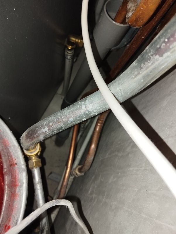

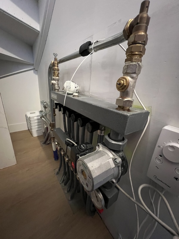

  • ASW1
Even een plaatje van installateur Patrick Schimmel geleend van twitter, ter lering ende vermaak. :+
Mijnheer onze warmtepomp doet raar, kunt u even komen kijken
Afbeeldingslocatie: https://tweakers.net/i/ze9zQdzXiTBY7LmEDdH224xzPMo=/800x/filters:strip_icc():strip_exif()/f/image/hMOJilm9aQ92gCR9o5O4eAKm.jpg?f=fotoalbum_large
  • Carboy54
  • Registratie: Januari 2017
  • Laatst online: 09:20
(jarig!)
ASW1 schreef op woensdag 1 november 2023 @ 19:29:
Uponor 15 mm was zeker in de aanbieding :-)
  • Blihi
  • Registratie: Juni 2018
Hier nog veel meer van dit soort mooie foto's: https://www.installatie.nl/categorie/installatiefouten/
  • blb4
  • Laatst online: 08:38
Carboy54 schreef op woensdag 1 november 2023 @ 19:32:
Of de verloopjes 5/4" x 1/2" :)
  • smaij
  • Laatst online: 23:21
Prima! Weinig knietjes gebruikt _O-

  • ASW1
De CV zit op 20 zo te zien, maar wel dubbelgevouwen ter compensatie. 8)
Alleen vandaag, extra beunhaas korting :+
Overigens was er ook een forumlid met een LG warmtepomp welke ook met 16mm was aangesloten etc. Dat was echt treurig!
[ Voor 31% gewijzigd door Verwijderd op 01-11-2023 23:53 ]
Kreeg gisteren weer een vraag, alleen mijn hybride warmtepomp circuit wordt warm...
Ik zou misschien die driewegklep tussen aanvoer/retour leiding eruit halen :+
@ASW1 Hij kon zeker ook zonnepanelen installeren _O-
[ Voor 3% gewijzigd door Verwijderd op 02-11-2023 00:00 ]
  • Blihi
Niet alleen de warmtepomp, maar ook de zonnepanelen zijn door beun de haas geklust zo te zien. wat een ongelooflijk onveilig gebeuren daar.
  • flippy
flippy
Alle rechten voorbehouden.
Die prutser van een installateur is 1, maar vergeet niet dat die machine in een huis staat waar mensen veel geld hebben betaald voor dit drama.
En zo krijg je de verhalen dat de warmtepomp het probleem is en we gewoon met de gasketel verder moeten...
De boeken en losbladig vel liggen er ook nog aardig ongelezen bovenop :+ , RTFM!

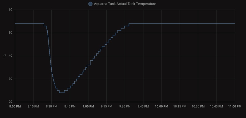

Heb de search al wel een aardig gebruikt en kon wel wat input vinden maar toch wel benieuwd naar jullie input.
Heb Panasonic L/W warmtepomp met een los 280 liter boilervat:
https://www.aircon.panaso...1e5-stainless-steel-tank/
Hebben en bad van max 190liter.
De warmtepomp staat op eco 47 tot 52 graden.
Nu was mijn eerste verwachting dat dit als de boiler op temperatuur is ruim genoeg zou moeten zijn om het bad vol te gooien maar met ons huidige gebruik valt dit tegen:
We zetten zoals we gewend zijn de mengkraan op 38 graden. En dan de vulkraan volle bak open.
Nu geeft dit op het eind van het vullen water van minder dan 38 graden en dus een koud bad, ook gemeten volgens de warmtepomp sensor zelf:
Afbeeldingslocatie: https://tweakers.net/i/Y6BAuTDXiqWsof0Lr_z_d6ne4E4=/800x/filters:strip_exif()/f/image/wVVifHzodOqhestkQ6bMI8h2.png?f=fotoalbum_large
Ik denk zelf dit dit vooral komt om we gelaagdheid in de boiler kapot trekken door de hoge stroomsnelheid.
Nu vroeg ik me af hoe julle gebruikelijk het bad vol laten lopen?
Niet vertrouwen op de mengkraan vanaf het begin?
Kraan gewoon minder ver open draaien?
Of moeten we echt de boiler op minder eco zetten of temp sensor verplaatsen?

ice-T106 schreef op donderdag 2 november 2023 @ 15:29:
Dat is echt bizar. Waar zit de temperatuur sensor in de tank? En haal je het water bovenaan uit de tank en onderaan terug koud er in?
Wij hebben maar een 200l boiler die we naar 51°C brengen en daarmee kunnen we zonder problemen een bad laten lopen. We hebben een duo bad en daar gaat ongeveer 120-150l water in (gemeten en vullen aan 12.5l/min). Daarna nog een keer douchen is geen probleem.
Zolang onze sensor van de boiler niet minder dan 28°C aangeeft, kunnen we nog aangenaam douchen op 38°C dus de sensor zit niet bovenaan het vat.
EDIT: ik zie dat jouw tank heel wat aansluitingen heeft. Zijn de correcte gebruikt? Dus bovenaan de tank water tappen en helemaal aan de bodem vullen? Circulatie zou ik niet toepassen.

  • ice-T106
  • Laatst online: 27-10 09:50
@Broodro0ster en @verkeerslicht
Ja de leidingen zitten denk ik goed:
Onderste aan de zijkant water in
Helemaal bovenop de water uit.
De middelste twee aansluitingen voor het opwarmen via de warmtepomp.
De sensor zit denk ik op de hoogte van de grijze uitbouw.
Dat overigens wel een goede. Zal de volgende keer even de daadwerkelijk de water uitvoer eens meten aan het eind van het vullen van een bad. Lijkt soms wel beter te gaan.
11.635 Wp Solar edge. 7kW Lucht-water, 5kW Daikin Lucht-Lucht, lucht WTW, Volvo V60 T6 plugin, Home Assistant

ice-T106 schreef op donderdag 2 november 2023 @ 17:02:
Zal de volgende keer even de daadwerkelijk de water uitvoer eens meten aan het eind van het vullen van een bad. .....
Ik zou meer tijd besteden aan het uitvinden waar de sensor zit, en of die omlaag kan.....

Goedemorgen,
Afgelopen zomer zijn wij naar onze nieuwe woning verhuisd.
Deze woning heeft in de zomer van 2022 een warmtepomp (CV en tapwater) van Viessmann gekregen (Vitocal 200-A AWO-E-AC)
Tot halverwege oktober heb ik enkel het tapwater aangehad. Op het moment dat het buiten kouder werd heb ik ook de verwarming aangezet. De temperatuur staat (24 uur per dag) ingesteld op 20 graden. Het probleem is nu dat in de nacht de temperatuur in huis terugloopt tot ca 19,4 graden, waarna het in de ochtend weer warmer wordt. Echter duurt had dan tot begin van de middag voordat het weer 20 graden in huis is. Waarom blijft de temperatuur niet constant op 20 graden?
Op de benedenetage hebben we vloerverwarming (en in de bijkeuken nog 1 radiator). De pomp van de vloerverwarming heb ik aangesloten op een Optimizer welke is ingesteld op 35 graden.
Kan iemand mij helpen?
Alvast bedankt!
Groet, Remco
  • hesselbeertje

De eerste vraag is, waarom geen pomp loze verdeler?
Verder is die 35 graden voor een warmtepomp erg hoog, kan goed zijn dat de regeling hierdoor op de hobbel gaat want die regelt vaak onder de 35 graden. En dan komt er geen warmte in huis, want de pomp loopt niet. Probeer eens een week zonder pompschakelaar

Vloerverwarming pomp eruit halen en rechtstreeks aansluiten is al een verbetering.
Laagtemperatuur mengverdeler willen idealiter minimaal 45 graden hebben, voor een warmtepomp gewoon niet gunstig.
Overigens heb ik hybride installatie met lagere mengtemperaturen gewoon werkend gekregen ondanks advies / specificaties fabrikant.
Daarnaast weet ik niet hoe je instellingen staan en wat de hysterese van de thermostaat is.
Kun je wat foto’s toevoegen :)

Dank voor je reactie. Ik heb contact gehad met de installateur en hij gaf aan dat de pomp er tussen moeten blijven zitten, omdat de aanvoerleiding een te krappe aanvoerleiding zit (25 mm ipv benodigde 32 mm).
Vandaar dat hij de pomp heeft laten zitten.

Wat een onzinverhaal, dan had hij nog beter de aanvoerleiding aan kunnen passen. Wanneer je all-electric hebt dan moet die pomp gewoon weg, want het hele doel van dat ding is om een hogere temperatuur voor je radiatoren terug te brengen naar een verantwoorde temperatuur voor de vloer. Met 35 graden aanvoer is dat echter compleet onnodig en vermoedelijk maakt de WP nu die temperatuur voor die ene radiator en mengt hem vervolgens terug voor de vloer.
Met 25mm wilt het overigens prima. Ik hou de kamer van mijn zoontje op temperatuur met nog dunnere buizen van lang geleden, een dikke ledenradiator en momenteel een Ta van 26-27.

De aanvoerleidingen, praten wij over een flexibele buis zoals uponor of staal/koper? want daar zit nog behoorlijk verschil in.
Zijn die leidingen "buigbaar"/lopen ze in een bocht of allemaal strak en hoekerig?
Ik heb hier 20mm uponor wat in praktijk rond 16/18mm is op een gasketel en pomploze LT verdeler, dit gaat prima met 35c aanvoer.

remc1979 schreef op vrijdag 3 november 2023 @ 10:56:
hoeveel groepen vvw heb je, en hoe lang is de aanvoerleiding tussen de wp en de verdeler?
25mm is niet ideaal, maar als het een kort endje is, en het zijn niet super veel groepen, dan moet het gewoon kunnen m.i. Je zou dan eventueel de flow iets kunnen beperken als je last hebt van leidingruis. Die pomp in de wp kan het waarschijnlijk wel aan.
Even in perspectief, er zijn hier ook mensen die 200m2 aan vloerverwarming voeden door een aanvoerbuis van 32mm, en dat werkt gewoon goed.

Ik heb even enkel foto’s gemaakt van de verdeler. Hopenlijk is het een beetje duidelijk.
Afbeeldingslocatie: https://tweakers.net/i/7T5IcEgLhSl9qtkAGZlvEH_dabk=/x800/filters:strip_icc():strip_exif()/f/image/c3jRpclVZ8TDZ8JS8PoODPE5.jpg?f=fotoalbum_large
Afbeeldingslocatie: https://tweakers.net/i/GvB8lkAKmdxjhhTiXfgdumphddg=/x800/filters:strip_icc():strip_exif()/f/image/9OgyWq9MIAiHSCpo9HQlquOP.jpg?f=fotoalbum_large
  • mr_evil08
  • Laatst online: 27-10 19:44
remc1979 schreef op vrijdag 3 november 2023 @ 12:20:
Dat is een HT verdeler, en geen LTV verdeler, die dingen zijn ontworpen voor aanvoertemperaturen van 65c, dat ding zorgt ervoor dat er veel te veel koud water bijgemengt wordt met het warmwater gedeelte, en snap ook niet waarom men de thermonstaatkraan heeft laten zitten want dat beperkt de flow ook.
Heb je een foto van voren? ik kan het slecht zien hoe het aangesloten is.
En foto 2, waarom is er een vloerlus niet aangesloten? lekkage/defect? (verdeler op foto 2 is goed al had ik 1 willen hebben met meters want nu wordt troubleshooten wel erg lastig, net als flowmeters).
[ Voor 11% gewijzigd door mr_evil08 op 03-11-2023 12:41 ]

Mbt foto 2: dit is een aansluiting van een radiator. Deze is afgekoppeld (radiotor is verwijderd).
Hierbij nog enkele foto’s

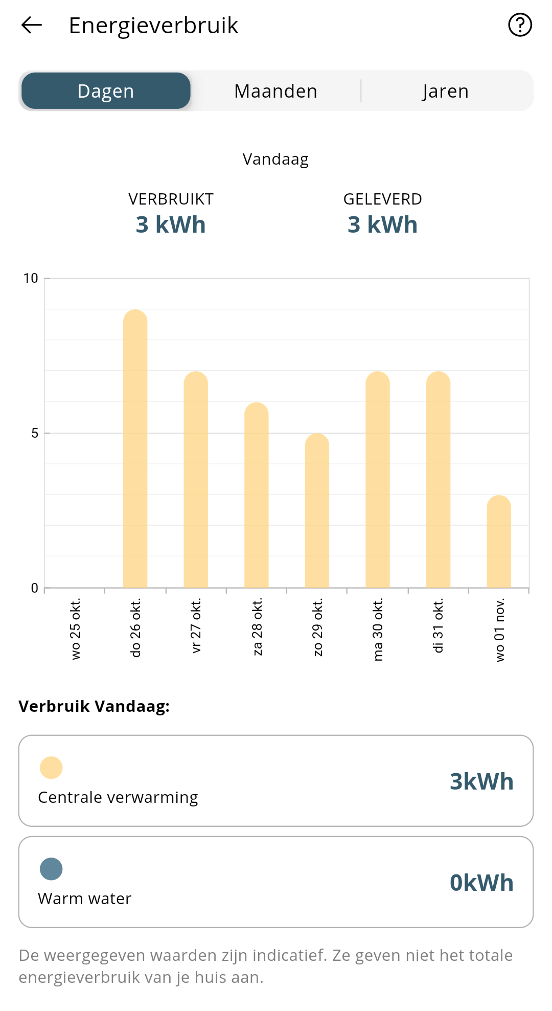

  • Tjeerd
  • Laatst online: 07:27
Tjeerd
Be Original, Be Yourself.
Ik had het al in een ander onderwerp specifiek voor de Remeha Elga Ace geplaatst, maar kreeg daar tot op heden geen reactie, dus probeer ik het hier maar.
De vernieuwde Remeha Home app geeft bij het onderdeel Energieverbruik altijd bij het verbruik/levering dezelfde kWh-waarden aan, ik dacht dat wat er verbruikt wordt altijd meer oplevert qua kWh? Zou verwachten dat als je bijvoorbeeld 3 kWh verbruikt dit dan bijvoorbeeld wordt omgezet in 10 kWh aan warmte om maar wat te noemen. Iemand een idee hoe ik het Energieverbruik in de Remeha Home app moet interpreteren?
Afbeeldingslocatie: https://tweakers.net/i/3K5Rsn-dV3UzPIuaZ1D3KtTz5TY=/full-fit-in/4000x4000/filters:no_upscale():fill(white):strip_exif()/f/image/bXEgZ4JOIzkfRrh0JZ8WcCII.png?f=user_large
[ Voor 4% gewijzigd door Tjeerd op 03-11-2023 14:23 ]

  • verkeerslicht
Tjeerd schreef op vrijdag 3 november 2023 @ 14:22:
Wat je zegt is juist; elke verbruikte kWh zou moeten resulteren in een meervoud aan geleverde energie.
Dus of je stookt alleen op het backup-element (maar dan had ik wel een wat hoger energieverbruik verwacht), of er klopt iets niet in de vernieuwde app van Remeha.
Kun jij uit de warmtepompbedieningsterminal niet wat meer info halen trouwens? Vaak kun je wel het actuele verbruik/thermische energie zien.

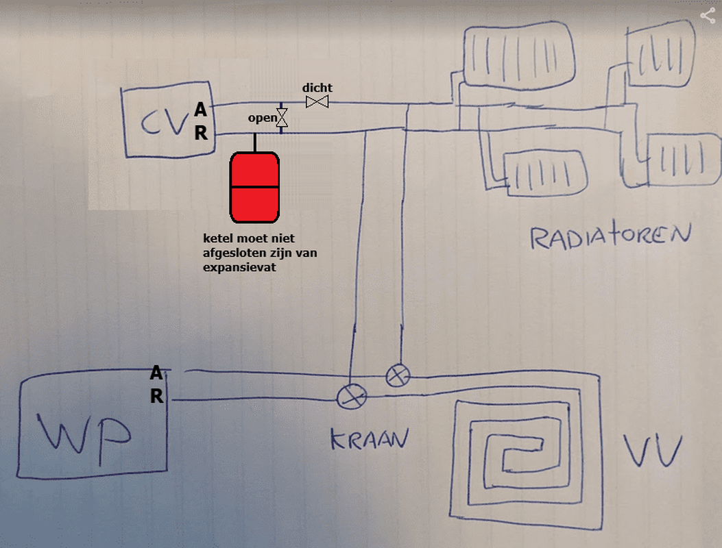

@verkeerslicht hierbij een poging het iets te verduidelijken.
De WP verwarmt nu de vloer beneden. Nog vóór de verdeler zitten de kranen die een aftakking vormen naar de bovenverdieping. De kranen staan nu dicht en de bovenverdieping (radiatoren) wordt verwarmd door de CV ketel.
Ik wil de CV ketel niet meer gebruiken, maar de radiatoren verwarmen met de warmtepomp. Is dat dan een kwestie van het opendraaien van deze kranen (en de CV niet meer gebruiken als verwarming). Of moet er meer gebeuren?
Afbeeldingslocatie: https://tweakers.net/i/3jXc5ygWS2ksDVlA9p9DHwi3wMo=/800x/filters:strip_exif()/f/image/11LkkrlI4HODyH4GsT3yWisd.png?f=fotoalbum_large
  • Appelpie3000
  • Laatst online: 07:31
Er moet meer gebeuren.
Je moet er voor zorgen dat je WP geen water door je CV ketel kan pompen. Dus of je cv ketel afkoppelen(als dat kan, zie boven), of afsluiters bij je cv ketel plaatsen (als dat kan, zie opmerking hierboven), of een terugslagklep in de aanvoer van je cv ketel plaatsen.
Met afsluiters of een terugslagklep kan je ketel je hele systeem nog verwarmen als je dat wil.

  • Separator
  • Registratie: Juli 2023
  • Laatst online: 23-10 07:39
@Appelpie3000 @verkeerslicht bedankt voor de uitleg.
Ik wil in principe helemaal over naar de warmtepomp. Maar het idee dat ik de cv als backup nog kan inzetten voor de bovenverdieping spreekt me wel aan.
Zet ik dan twee kogelkranen bij de cv in aanvoer en retour? Dan kan ik ofwel de kranen dicht zetten bij cv en open bij warmtepomp. Ofwel dicht bij warmtepomp en open bij Cv.
Als ik dit doe dan moet ik dus bij de cv een extra lusje maken zodat er een klein circuit overblijft voor SWW als ik via de wp draai.
Klopt dit zo?
  • Naalroc
  • Laatst online: 10:02
Het lijkt mij, dat deze app alleen de verdeling aangeeft van de geleverde energie, gesplitst tussen de verwarming, en de sww, het warme water, en omdat dit laatste op 0 blijft staan denk ik dat jij dus geen boiler verwarmd met deze wp. Klopt dat? Dan valt er dus niets te verdelen, en gaat alles naar de verwarming.

  • verkeerslicht
Separator schreef op vrijdag 3 november 2023 @ 16:46:
Klopt dit zo?
Ah ik had in je vorige post niet gezien dat je de boven en beneden had "gesepareerd" ;)
Ja, dat kun je met twee kranen oplossen, maar dan zou ik er ook nog eentje zetten op het extra lusje (de bypass), zodat je makkelijk kunt wisselen. Je moet ook ervoor zorgen dat de ketel een expansievat blijft hebben.
Heb ongeveer dezelfde situatie. Gasketel hangt nog omdat we er nog warm tapwater uit halen.
Om te voorkomen dat de WP de gasketel verwarmt heb ik een keerklep in de aanvoer van de gasketel geplaatst. Helaas gaat na SWW gebruik de ketel pompen om z'n overtollige warmte kwijt te raken in het CV-circuit. Tr stijgt daardoor, en de warmtepomp stopt dan met verwarmen, omdat de stooklijn overschreden wordt.
Ik wil dit gaan oplossen met een bypass en twee kogelkranen (voor 't gemak even jouw tekening erbij gepakt):
Afbeeldingslocatie: https://tweakers.net/i/KfES_9c_7Q1NQMkNWGzcvIFDjQo=/full-fit-in/4000x4000/filters:no_upscale():fill(white):strip_exif()/f/image/HSoYUL4aKROwKQsXBRxHrOcM.png?f=user_large
De kraan op de bypass staat open, zodat de CV-ketel probleemloos kan rondpompen. De kraan in de aanvoer zit dicht, zodat de warmtepomp en ketel niet met elkaar kunnen interfereren. Enige fout die je dan kunt maken is beide kranen dichtzetten, waardoor de ketel alsnog niet rond kan pompen. Wil je dat risico niet lopen, dan kun je in plaats van een kraan op de bypass een advo (drukventiel) gebruiken.

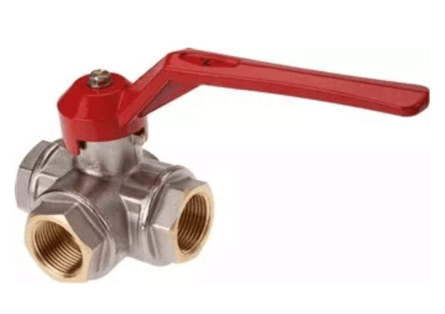

  • Naalroc
Of een 3weg kogelkraan plaatsen
Afbeeldingslocatie: https://tweakers.net/i/_wQePDAe9t9FewKZkWJKpMbaCQs=/full-fit-in/4000x4000/filters:no_upscale():fill(white):strip_exif()/f/image/dtSWsiA54tyseVKaOxFnnryh.png?f=user_large
Dan kan je het niet fout doen

  • Blihi
Ik heb een vraagje over mijn SWW setup.
Ik gebruik een dagelijks patroon om het vat op te warmen, tussen 13:00 en 15:00 wordt het vat op 45 graden gebracht.
Nu is het twee keer gebeurd deze week dat er een keer vaker gedoucht wordt, of dat dochterlief ineens in bad ging.
De SWW sensor zit onderin het vat (default bij Toshiba), dus puur sturen op watertemperatuur zorgt ervoor dat het vat steeds opgewarmd wordt na elke douchebeurt.
Is er iets van een SWW vat thermostaat ofzo die dit anders kan regelen?
Het verplaatsen van de temperatuursensor moet ik nog naar kijken. Dat is misschien wel mogelijk.

  • tingbrouwer
  • Laatst online: 08:42
Blihi schreef op zaterdag 4 november 2023 @ 08:03:
Wellicht is een watermeter in de koudwater naar de boiler een idee, voor berekenen van de "voorraad"
  • Blihi
tingbrouwer schreef op zaterdag 4 november 2023 @ 09:09:
Dat vereist weer allemaal geknutselde apparaten. Ik heb de vrouw beloofd dat ik geen apparaten ga knutselen die zich bemoeien met de primaire functies van het apparaat.
Voor kamers bestaat er gewoon een kamerthermostaat. Eigenlijk zou je een soort SWW thermostaat willen hebben: Als de uitstroomtemperatuur lager wordt dan X, schakel dan de SWW productie van de warmtepomp voor 2 uur in, of zoiets.
bij 45 graden wil je ook wel dat de tank steeds word bijgetrokken zodat een 2e doucher niet in de kou staat.
  • Plenkske
  • Laatst online: 05:38
Over het algemeen wordt hier geadviseerd dat de sensor hoger moet zitten: op 2/3e bijvoorbeeld.
Wat je daarna ook kan proberen is de temperatuur wat hoger zetten.
Hier zit de sensor op ongeveer de helft van het vat (kan niet hoger in de cilinderunit). Ik heb de temperatuur op 48 graden staan en bij 10 graden daling gaat hij verwarmen (zonder tijdklok). 1x in de 2 weken gaat hij naar 60.
We hebben nog nooit een koude douche of bad gehad.
Vat is trouwens 300 liter.

  • Blihi
flippy schreef op zaterdag 4 november 2023 @ 10:05:
Met 300 liter van 45 graden kan er gewoon 5 a 6 keer gedoucht worden. Dat is tot nu toe geen probleem geweest, maar kleine dochters worden groter en verbruiken wat meer water.

Ik heb nu een tijdje een Ecodan en heb op zich geen slechte COP, maar merk wel dat de flow laag is. De pomp staat op maximale snelheid en ik krijg een flow van 15.
Eerst dacht ik dat het niet beter kan, maar ik heb toch naar de leidingen gekeken en zag volgens mij 1 stukje van 35 cm waar opeens geen 22 mm wordt gebruikt maar 15 mm. Wil iemand naar de foto s kijken en bevestigen dat deze pijp in de retour zit van de vloer verwarming?
22 mm leiding via buffervat naar warmtepomp
Afbeeldingslocatie: https://tweakers.net/i/dUluDKrxvR3L38NKuIifwbuxs0g=/x800/filters:strip_icc():strip_exif()/f/image/pnCcN5OvN8ly5107KfPmtdbt.jpg?f=fotoalbum_large
Verspringen van 22 mm naar 15 mm
Afbeeldingslocatie: https://tweakers.net/i/Jh3cWVIaRqmC0Nn2OMLFXEXqWm4=/x800/filters:strip_icc():strip_exif()/f/image/dFwpMBijeIsvYjxf6khC5RT5.jpg?f=fotoalbum_large
Gebruik van 15 mm pijp
Afbeeldingslocatie: https://tweakers.net/i/oukP6jF6KahZs-mx23Gly5iQ_bo=/800x/filters:strip_icc():strip_exif()/f/image/S5wFLPjBSyyQyDVIgMVaN0jJ.jpg?f=fotoalbum_large
15 mm pijp naar pijp van expansie vat
Afbeeldingslocatie: https://tweakers.net/i/wr7tmZc7XLEn3N7oTjDyvk_fMkE=/x800/filters:strip_icc():strip_exif()/f/image/fHOhPQK7amadYUDKA5Yk37he.jpg?f=fotoalbum_large
Weet iemand hoe het zit? Die dikke pijp bij expansie vat zit aangesloten aan de retourleiding toch? Komt dan de retour uit de muur? En zijn er dan mogelijkheden om die aansluiting bij expansie vat te vervangen zodat er 22 mm op komt?

gr8-jen schreef op zaterdag 4 november 2023 @ 12:09:
  1. Door een expansievat loopt geen flow. Die kan dus prima op 15mm. Maar had je dat vat echt nodig? In de binnenunit zit er ook al eentje, en die is bij mij groot zat.
  2. Zelf even goed de leidingen volgen, en een schema tekenen. Dan kun je wel zien hoe het loopt. Veel beter dan dat wij dat hier adhv een paar foto's moeten gaan uitpuzzelen.
  3. Hier op Tweakers en ook door fabrikanten wordt al jaren geadviseerd om 28mm te gebruiken. Bij jou is het 22mm en dan zijn er ook nog diverse haakse knietjes gebruikt. Ik denk dat dat je probleem is.
  • gr8-jen
  • Laatst online: 24-10 18:05
Ja, ik weet het, 28 mm werd ook in de handleiding geadviseerd maar ja, het gaat over in de vloer enzo dus ombouwen naar 28 mm was toen niet te doen. Ik had geen tijd en moest een ander bedrijf vinden om de waterzijdige aansluiting te later regelen 8)7
Ik probeer nog wel een keer of ik de flow kan volgen.
Ik vroeg me af, maakt het niet uit dat de WP zo verder van het expansievat verwijderd zit dan de ketel?. Zou deze in therorie dichterbij niet een eigen expansievat moeten krijgen? (als toevoeging op het kleintje dat in een monoblock aanwezig is).
