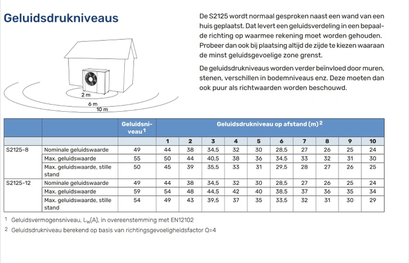

  • jan011
  • Laatst online: 18-09 16:18
Voor ons niewbouwhuis hebben we gekozen voor een Nibe S2125-12. De gemeente vraag om een akoustische berekening dat de geluidsgrens niet wordt overschreden op de erfgrens. In de huidige situatie tekening staat de unit vrij kort op de erfgrens. We hebben een akoustisch bedrijf aangeschreven en ze adviseren deze te verplaatsen, en gebruik te maken van een geluidskast. Een andere optie die hij geeft is de unit binnen te zetten in een apparte ruimte en te werken met grote gevelroosters. Ik was afgelopen maand op de energie beurs en dit zag ik daar ook behoorlijk vaak voorbij komen. Vandaar dat dit nu door mijn hoofd gaat als eerste keus.
Afbeeldingslocatie: https://tweakers.net/i/U9wpPWLAC1feI8L0m0rUmPtJZXI=/full-fit-in/4000x4000/filters:no_upscale():fill(white):strip_exif()/f/image/yc7ISErD72OTDJrD8O69NLxb.png?f=user_large
Een ander idee dat nog door mijn hoofd gaat is kijken naar All in one units.(waarbij alles in een kast zit en binnen geplaatst wordt) In het algemeen hebben deze minder vermogen. maar wellicht is een cascade opstelling van 2 stuks dan een goede optie. (lijkt me wel behoorlijk prijzig.
Daarnaast ben ik ook benieuwd hoe streng de gemeente is voor het plaatsen van deze units. of ze ook wel daadwerkelijk komen controleren. Ander durf ik de gok wel te nemen om deze gewoon op de huidige plaats te plaatsen met een geluidskast er om heen.
Of hebben jullie misschien een andere "goede" opstellingsplaats
Afbeeldingslocatie: https://tweakers.net/i/RkusLZANRQUCoeRxqde1Fmre4QQ=/full-fit-in/4000x4000/filters:no_upscale():fill(white):strip_exif()/f/image/G3lPmaXPmrkD3PoI0TGiMJRx.png?f=user_large

Ik heb me door heel veel installateurs Nibe laten adviseren. het modulatie bereik heeft voor on de knoop doen doorhakken. Qua geluid hoor ik iedereen zeggen dat ze heel stil zijn.
Zelf adverteerdNibe ermee dat ze de stilste op de markt zijn.
https://www.nibe.eu/nl-nl...-warmtepompen-in-de-markt
Afbeeldingslocatie: https://tweakers.net/i/g-2mnyMgfvaxNL8D8d_CeE0PY7c=/800x/filters:strip_exif()/f/image/oe4HgqyfnuW6IJ7BbydgWr27.png?f=fotoalbum_large
