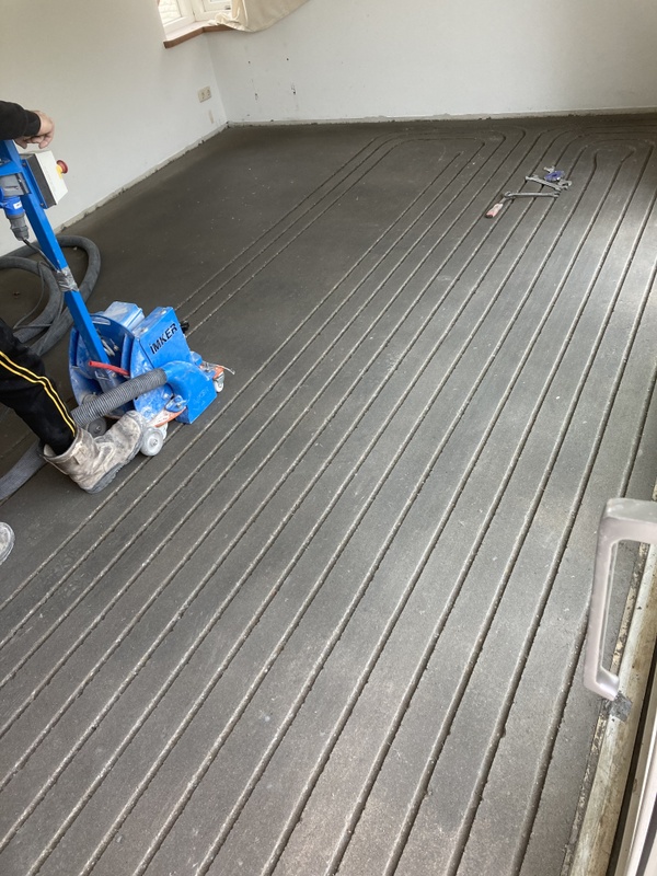

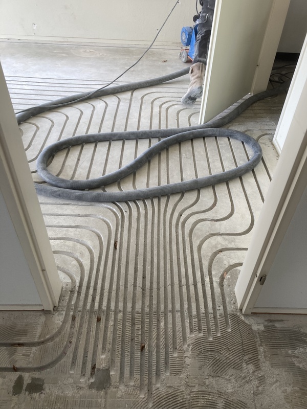

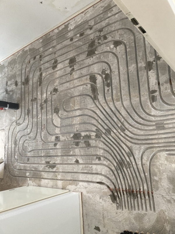

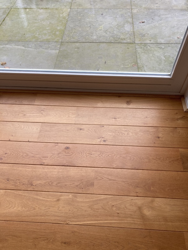

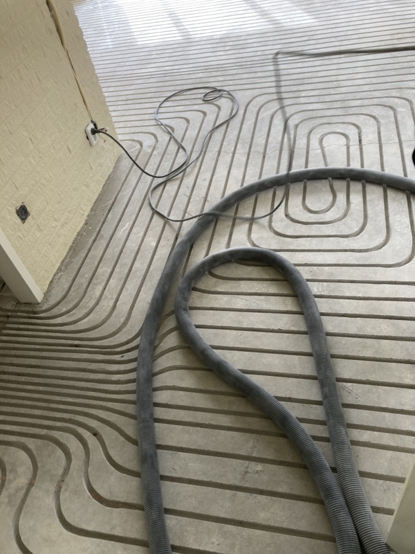

't kan wel, een houten vloer, alleen moet je rekening houden dat de afgifte per m2 wat lager wordt. Zolang de afgifte matcht met de warmtevraag is het oké. Wel kan het voor ietsje hogere stookkosten zorgen omdat de aanvoertemp een graadje omhoog moet. Maar 't kan wel. Kwestie van prioriteiten. Echt hout heeft natuurlijk wel karakter:)
Zorg in ieder geval voor korte lussen en/of adequate leidingdiameters in de vloer, bijvoorbeeld >18mm met een h.o.h. 100. Dan heb je afgifte zat.
Wat de keuze mono of split betreft, zou ik vooral kijken wat praktisch het handigst uitkomt. Qua efficiëntie worden in beide gevallen heel goede resultaten gehaald.
Een mono is bijvoorbeeld handig als je direct op de begane grond waterzijdig kunt aansluiten. Vaak wel in combi met een losse WP-boiler.
Split is voordelig in het geval van de combi met een SWW boiler.
En ik lees dat je boven de radiatoren weg wilt halen en plaats laten maken voor COP1 verwarming of airco's.
Ik zou dat eerste zeker proberen te vermijden. Waarom niet gewoon op de wp mee laten draaien?
Hoe meer afgifte namelijk, hoe lekkerder die warmtepomp loopt. Het enige is dat je waterzijdig zo moet inregelen dat ze niet alle flow van de vloerverwarming afpikken.
Airco's is sowieso een mooi idee voor als je even ad-hoc warmte nodig hebt, en wilt koelen in de zomer.
Alternatief is fancoils (airco's die waterzijdig gebruik maken van de warmtepomp zelf), alleen dat vergt wel wat ingrijpende isolatiemaatregelen op het leidingwerk zelf als je er condenserend mee wilt koelen.

Proton_
Team Welles
Nadeel van keramisch parket is dat het keihard is, dus alles wat je (kind) laat vallen gaat meteen aan gruzelementen.
Minder weerstand is beter maar 0.07 (ik denk op basis van direct verlijmen? Iets om te checken) is al prima.
Epoxy garageverf op de dekvloer is ook weer zoiets voor je woonkamer...

Relaterend daaraan kun je dus ook VVW aanleggen als je toch direct wilt doen (hier was al deels VVW en rest radiatoren en we hebben plannen naar meer van het eerste, maar mag nog even wachten).
Niet vloer beleggen met hout, want daar ga je spijt van krijgen. Het kan wel met VVW, maar zit elkaar toch vreselijk in de weg. (ik hou van hout, alle voorgaande huizen met houten vloeren gehad, maar nu toch maar niet). Je kunt het evt uitstellen want WP kan ook best met radiatoren, mits groot genoeg (type T33).
Hier zijn nog veel tegels maar bij VVW uitbreidingen gaan we naar PU gietvloeren. Vinden we mooier dan tegels en qua warmtegevoel richting hout. PVC en keramisch met houtnerf is net echt, maar toch nep. Dus willen we niet.

dof schreef op maandag 30 oktober 2023 @ 17:10:
Jup, dat neppe dus.... en dat terugkerend design per tegel bij nep-houtnerf structuur.
Maar dat heb je dus bij die geoptimaliseerde houtvloeren ook (hybride hout...), eigenlijk een extra tussenstap tussen echt hout, multiplank , pvc en laminaat.
We moeten maar eens gaan kijken bij een (parket)vloerenboer/tegelboer

Ik zou me heel goed informeren bij meerdere vloerenboeren. We zijn dit weekend ook even daarvoor op pad geweest, en we zijn wel erg gecharmeerd van PU gietvloeren, ook al omdat dat een mooie moderne en toch warme uitstraling heeft (het is ook een beetje verend).
Trouwens, als je echte houten vloeren gewend bent (eerste huis heb ik BG met esdoorn planken van dik 2 cm belegd) , dan is parket al wat nep :)

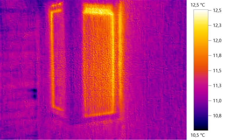

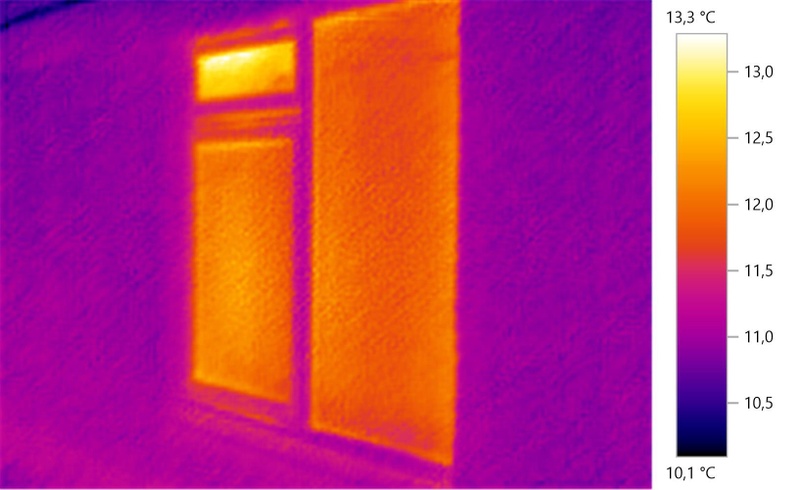

Kleine update.
Laatste bezoek gedaan voor sleuteloverdracht over 2 maanden.
Puur voor voorbereiding vloerverwarming warmtepomp isolatie etc.
Ook nog even heel kort (had geen tijd meer) met de warmtecamera gespeeld. Na sleuteloverdracht daar eens wat serieuzer mee gaan rondstruinen voor mogelijke verbeteringen.
Nu al even gekeken naar de logische plekken: enkel glas, ongeisleerde voordeur. Etc
Eerste foto, klapraampje is enkelglas
Tweede foto, voordeur naast hr++ glas.
Derde foto, ventilatie boven hr++ glas.
Binnentemperatuur 20,5C, buiten 10c met veel wind. Foto’s buiten genomen.

Verder nog even isolatie zaken doorgenomen met leveranciers. Elk hun eigen dingen natuurlijk. Maar ze waren het over eens: economisch niet rendabel om dak en spouwmuur extra te isoleren. Beide zijn wel geïsoleerd, maar niet naar huidige normen. Maar ook niet slecht.

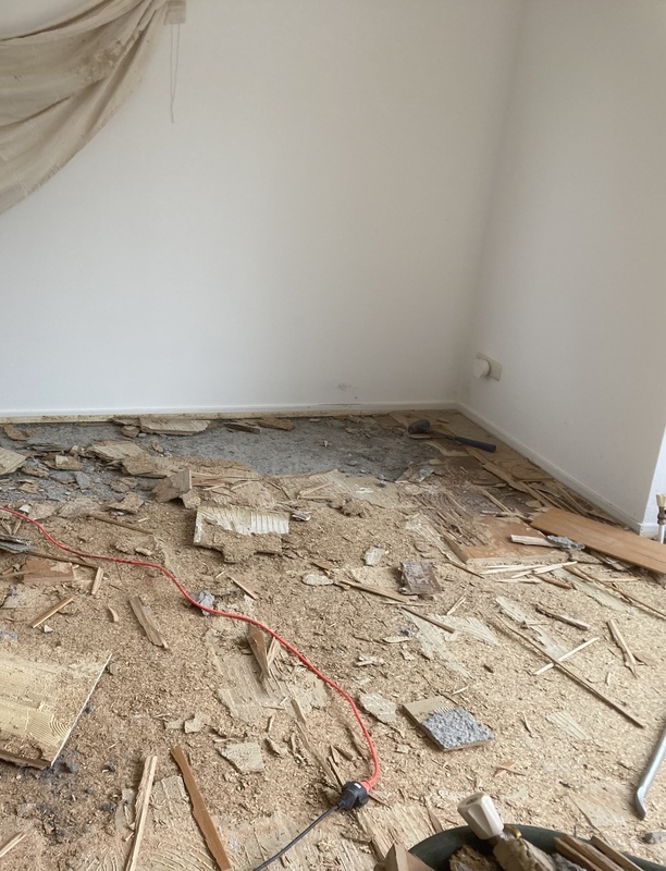

Even een update: sleutel gekregen en dit weekend gestart met klussen/slopen.
Radiatoren en alle leidingen eruit.
Alle vloerbedekking eruit: hoogpolig tapijt, pvc , tegels en een houten vloer.
Houten vloer was het lastigst: 2,2cm hout, verlijmd op 2cm spaanplaat, verlijmd op betonmortel. En nagels en nieten door hout, en spaanplaat in mortel.
Oorspronkelijk
Afbeeldingslocatie: https://tweakers.net/i/j52L-ydGxQqXm41LMAlriKNQYc8=/x800/filters:strip_icc():strip_exif()/f/image/kDhhscUteNntMTsfvfjTinVC.jpg?f=fotoalbum_large
Afbeeldingslocatie: https://tweakers.net/i/ev9CZZNWBbnUgcxIvH-k2sYnsp0=/x800/filters:strip_icc():strip_exif()/f/image/373kPUiXUj2kOTeHh1M0V9Rn.jpg?f=fotoalbum_large
Halverwege, eerste laag taai hout.
Afbeeldingslocatie: https://tweakers.net/i/dQvFSHSXEHGLKpvxHfXtxijowHo=/x800/filters:strip_icc():strip_exif()/f/image/1b6mrUsZdRU4cK6vsrs8GTJS.jpg?f=fotoalbum_large
Eind sloop houten vloer. 4 man, 2 boorhamers, 2 koevoeten, 2 big blue estwing, 2 melkmeisjes.
Afbeeldingslocatie: https://tweakers.net/i/P8CvX1dcxFSuvW9PGDaVhsaFHEo=/x800/filters:strip_icc():strip_exif()/f/image/sgxgOrEXwuoX1HLm11Cw2wX5.jpg?f=fotoalbum_large
De rommelAfbeeldingslocatie: https://tweakers.net/i/0vMnLNvfxl0TTLaZtkRWcTUlOr4=/800x/filters:strip_icc():strip_exif()/f/image/J6ZnpckPiktOPKdqkwZO1c3e.jpg?f=fotoalbum_large

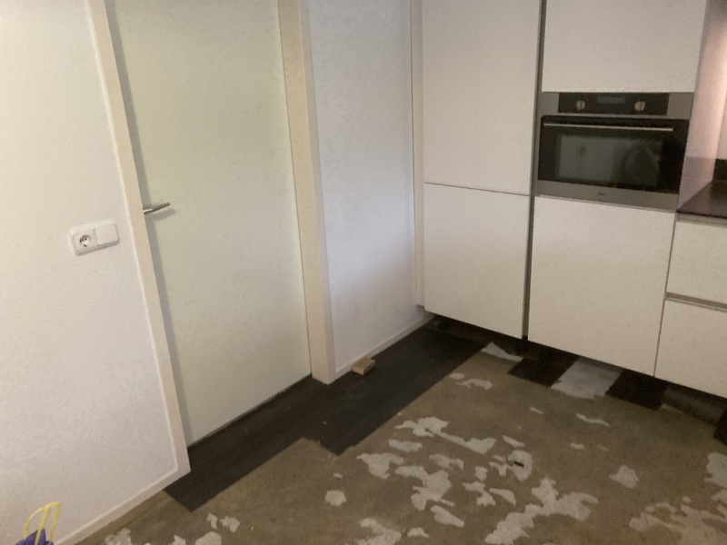

De pvc vloer: houtbeitels en tangen.
Ruimte te klein voor tapijtstripper.
Afbeeldingslocatie: https://tweakers.net/i/jikjUVCNiQnIPEaS74OLE-x9JYo=/800x/filters:strip_icc():strip_exif()/f/image/cQT284SlHMSxryP9KjT5XbRt.jpg?f=fotoalbum_large

Kruipruimte, alle cv leidingen weggehaald. Tevens de rommel en stenen en dakpannen weggehaald.

Helaas ook dak lek van garage. Al geconstateerd door verkoper, dus nog even zijn verzekering aan t werk zetten.
Blijkt overigens dat gehele houtplaten onder dakleer al verzadigd zijn, dus groter dan 1 punt lekkage (wat zichtbaar was tijdens overdracht)

@Get!em beetje mosterd na de maaltijd: niet zonde van je houten vloer ? Ziet er best gaaf uit .
3640 Wp ZO pvoutput | FOSS | aroTHERM plus | Trabant 601 (kubel + kombi) | BMW r1100rs | Ford nugget '89
  • Get!em
Get!em
Oh die ja!
silverball schreef op dinsdag 2 april 2024 @ 21:07:
Klopt. Maar onhandige keuzes van vorige bewoner: leidingen te dun voor betere radiatoren en radiator ook nog eens voor de gehele pui langs.
Bovendien hebben we er nog een mooiere vloer voor gekocht ;)
En nu bovendien: door dit open te breken, ontdekten we een verrotte balk op het fundament, op een ongeisoleerde spouw van 90cm diep. En dat voor een uitbouw van 2003….

  • silverball
  • Laatst online: 27-11 09:52
silverball
De wagen voor moderne mensen
Get!em schreef op dinsdag 2 april 2024 @ 21:14:
Tja wellicht l/l of fancoils, maar ik snap het wel hoor! Ik heb hier drie weken geleden ook parket uitgesloopt om vloerverwarming in te frezen om een l/w (Itho amber waarschijnlijk) aan te jassen.
Nieuwsgierigheid: wat voor vloer heb je gekocht ?
Wel fijn om te weten idd.

  • Get!em
Get!em
Oh die ja!
silverball schreef op dinsdag 2 april 2024 @ 21:20:
Hier dus ook de Amber.
En qua vloer: een duoplank geborsteld naturel geolied eiken, met zwarte noesten. Wilden die in rechte planken maar was helaas alleen in visgraat, dus die maar gekozen omdat we de plank zo mooi vonden.

Start van drukke week. Vloerverwarming vandaag, morgen zonnepanelen, overmorgen warmtepomp
Afbeeldingslocatie: https://tweakers.net/i/kZR6OEdclemLSPhmfEoLS-fBrBY=/x800/filters:strip_icc():strip_exif()/f/image/OTdkTV15iAfWhNXRFSu0QKUa.jpg?f=fotoalbum_large
Afbeeldingslocatie: https://tweakers.net/i/2gQHcCqDwu4NnRbflS3yYBMVnts=/x800/filters:strip_icc():strip_exif()/f/image/2yuFH0baoNEkXdlEoVODYOG4.jpg?f=fotoalbum_large

  • ASW1
  • Laatst online: 11:19
Tjeemig wat strak gefreesd.
Gewoon zo uit het losse handje?
  • Get!em
Get!em
Oh die ja!
ASW1 schreef op dinsdag 9 april 2024 @ 13:47:
Yes, losse handje, 2 personen frezen, zonder alles vooraf in te meten. Alleen een aantal basislijnen per lus.
Het hele duurzaamheidsalfabet: EVWPPVTBVVWHAEVCC

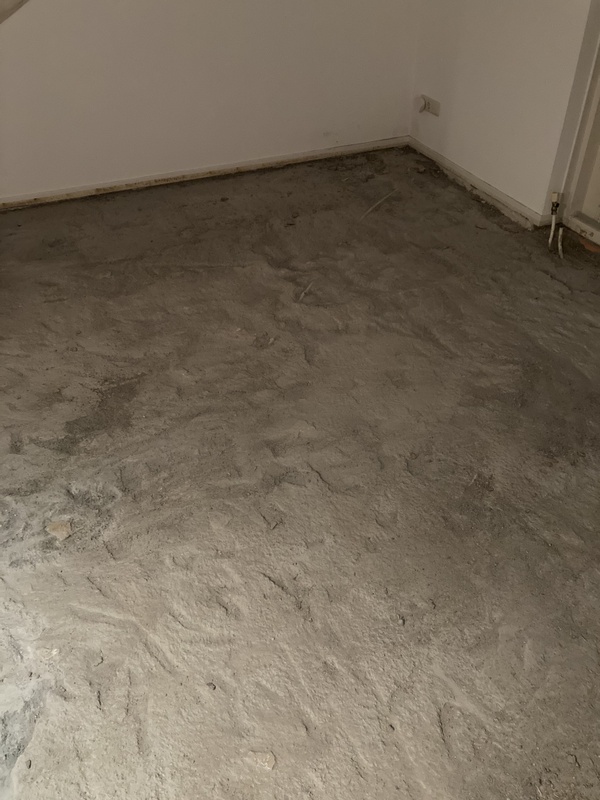

  • Get!em
Get!em
Oh die ja!
Afbeeldingslocatie: https://tweakers.net/i/vlJpbv-iLJkheu3VxN3kzQc-icA=/x800/filters:strip_icc():strip_exif()/f/image/WW7plMAYmXVbbuWK8YCCcEjL.jpg?f=fotoalbum_large
Afbeeldingslocatie: https://tweakers.net/i/WbZjVxIQg5h3S1YgHX5Z2rHiq2M=/x800/filters:strip_icc():strip_exif()/f/image/lmSbDwjl4Mfj0VJR80BYOIoX.jpg?f=fotoalbum_large
Afbeeldingslocatie: https://tweakers.net/i/dPJkYxeiXANLqOBN2XRKqaMslzw=/x800/filters:strip_icc():strip_exif()/f/image/MGRYExpeefgNQNpj3IXWy4tu.jpg?f=fotoalbum_large
Afbeeldingslocatie: https://tweakers.net/i/67Hbu_D2bFp8PivmkzaZjYGVhv4=/x800/filters:strip_icc():strip_exif()/f/image/A2YeCJ4tOMOLguSjKIxWhB6Z.jpg?f=fotoalbum_large
En ja, gasleiding, waterleiding, warmwaterleiding en telefoondraad zijn alle geraakt.....
waterleiding en warmwater waren al omgeleid (3 stuks), gasleiding is straks toch zinloos, telefoon ook. :>
Dat we de waterleidingen hebben omgeleid kwam door in eerste instantie pech bij het uitbikken van de bestaande hout en pvc vloer maar daardoor wel teveel dekvloer sloopten en toen ontdekten dat die slechts 1,5 cm onder cement lagen.
[ Voor 11% gewijzigd door Get!em op 09-04-2024 14:05 ]

  • ASW1
Wat een kunstwerk. Je zou het eigenlijk dicht moeten gieten met transparante epoxy.
  • Get!em
Get!em
Oh die ja!
ASW1 schreef op dinsdag 9 april 2024 @ 21:38:
Met rood is ie mooier ;)

  • markietjuh
  • Laatst online: 09:25
Even hier reageren ipv Itho Amber topic..
Hoe heb jij je groepen verdeeld en met wat voor reden? Het lijkt alsof de groepen in lengte naast elkaar liggen ipv in zones. En gaan alle retouren via de hal of liggen daar aanvoer en retour om en om?
  • Get!em
Get!em
Oh die ja!
Groepen zijn inderdaad over de lange lengte. Aanvoer en retour over de korte zijde.
Vanaf de muur en in de deurpost zie je dus om en om aanvoer en retour.
Heren van de vloerverwarming frees deden dit gewoon uit hoofd, ter plekke.

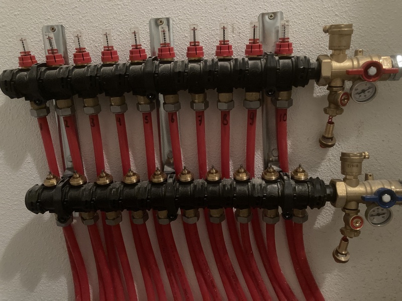

Vorderingen vandaag.
Leidingwerk warmtepomp is vandaag ook ready.
Afbeeldingslocatie: https://tweakers.net/i/IrGI05hVq-RJIMBeaPD3H-fC7j0=/x800/filters:strip_icc():strip_exif()/f/image/wJvslscbxK5kzrntf8Bw4RKY.jpg?f=fotoalbum_large
Afbeeldingslocatie: https://tweakers.net/i/rCGuP2OurL9XqW5Ixjg6kVLOmcQ=/800x/filters:strip_icc():strip_exif()/f/image/kyQBcmL7jL6cRErmxSpxwfrU.jpg?f=fotoalbum_large

  • Sport_Life
Sport_Life
Solvitur ambulando
Mooi project :).
Hier trouwens ook waterleiding (2x), gasleiding en zelfs vloerverwarming op de 1e verdieping geraakt toen we de Uponor leidingen gingen leggen (idd verkeerde volgorde, kwam nou eenmaal zou uit :+).
Heb je trouwens een stalen verdeler of zie ik dat verkeerd? Kunstof kun je ook mee koelen.

  • Get!em
Get!em
Oh die ja!
Sport_Life schreef op zaterdag 13 april 2024 @ 19:31:
Mooi project :).
Ik ga ook koelen, zou dus moeten lukken met deze..
Afbeeldingslocatie: https://tweakers.net/i/EinO_aat6P4-Vhogy9HK4yGshIk=/800x/filters:strip_icc():strip_exif()/f/image/mFO4XBAbCCl65JS0jmEYCpRw.jpg?f=fotoalbum_large
