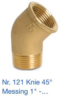

Vorig jaar winter had ik nogal last van stromingsgeluid door alle radiatoren in huis, alles goed ontlucht ook. Nu heb ik 2 belangrijke radiatoren vervangen en 2 T stukken vervangen en ja hoor, lawaai weg, ook bij radiatoren die 20 meter verderop staan ! Walvissen kunnen elkaar ook van heeeel ver horen denk ik dan…
Deze 2 waren 40 jaar oud, ik heb nog 2 zulke zitten ergens , die gaan er ook aan mettertijd.

In ons nieuwe warmtepompsysteem heb ik helaas twee 1" knietjes moeten zetten omdat ik anders niet door de buiten binnenkomend binnen de koof van 10 cm kon blijven. Baalde ik wel van maar tis niet anders.
Bij de proef run geen stromingsgeluid.
Ook bij de cv ketel en in de toevoer naar het huis elk één knietje waarbij ik nog ga proberen om het knietje in de leiding naar het huis te vervangen door een 26x3 mlc gebogen bocht.
Verder alles flauwe en gebogen bochten dus dat gaat wel goed komen.

@bioscrasher in plaats van 90° knietjes misschien 2x 45° ?

Heeft iemand een goede crashcourse cv leidingen / knel,soldeer,schroef,pers- watdanook verbindingen en maatvoeringen voor CV bij de hand? Waar ik op het moment een beetje tegenaan loop bij mijn hopelijk toekomstige l/w avontuur is dat ik geen idee heb hoe ik met leidingen werk. Hier op Tweakers en vaak elders op het internet wordt er toch vaak wel een enige basiskennis verwacht, die mis ik gewoon.
Het enige wat ik wil doen is van mijn stalen 22mm hoofdleiding in de kruipruimte een T-stuk plaatsen, van daaruit naar kunststof (?), van daar naar een potentiele l/w monoblock met 1 1/4. Ik kom er gewoon niet eenduidig uit wat ik daar voor moet doen/ aanschaffen.
3640 Wp ZO pvoutput | FOSS | aroTHERM plus | Trabant 601 (kubel + kombi) | BMW r1100rs | Ford nugget '89

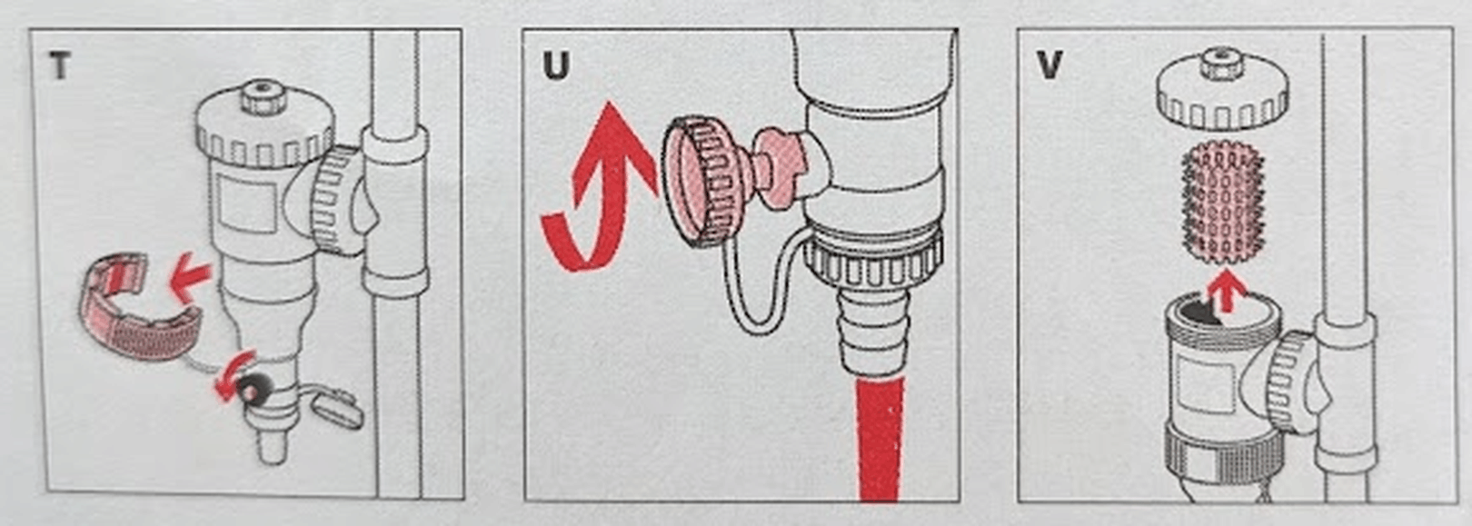

Ik ben mijn Caleffi 5453 Dirtmag aan het installeren en nou zit er een sticker tussen het deksel en de behuizing met de tekst "DO NOT REMOVE"
Maar dat deksel is toch de enige manier om bij het filter te komen en het zaakje te reinigen?

Separator schreef op maandag 25 september 2023 @ 13:21:
reinigen doe je via het kraantje onderin. magneet eraf halen, minuutje wachten en de kraan paar seconden opendraaien zodat de meuk eruit kan en je het in een bakje opvangt en klaar.
[ Voor 5% gewijzigd door flippy op 25-09-2023 13:36 ]

flippy schreef op maandag 25 september 2023 @ 13:35:
Ok, maar het "eventuele onderhoud" waaraan ze in de handleiding refereren, hoef ik dat niet uit te voeren dan?
Afbeeldingslocatie: https://tweakers.net/i/zC_Nr_fl27-g70WbPdsZKSafIO4=/full-fit-in/4000x4000/filters:no_upscale():fill(white):strip_exif()/f/image/DqXygzAgK77TpOH8KY9OM6jc.png?f=user_large

Separator schreef op maandag 25 september 2023 @ 13:57:
in normaal gebruik hoeft die deksel nooit los. die is pas nodig als je echt stukken troep in je systeem hebt. doorgaans heb je dan wel grotere issues.
Ik heb hem per ongeluk een keer open gehad toen er nog geen water in stond. Zegel is verbroken maar kan me niet voorstellen dat er 'iets stuk is'. Wellicht is het om onwetende bewoners te behoeden voor een waterballet?
Paar weken geleden deze ook gebruikt bij mijn warmtepomp project. Ik had de dop er al af en zag toen de stikker pas. Zit een soort raar plastic grof zeef achtig ding in wat blijkbaar voor werverling zorgt zodat de magneet zijn werk kan doen. Deksel weer aangedraaid en gemonteerd, garantie tja wat kan er stuk aan.

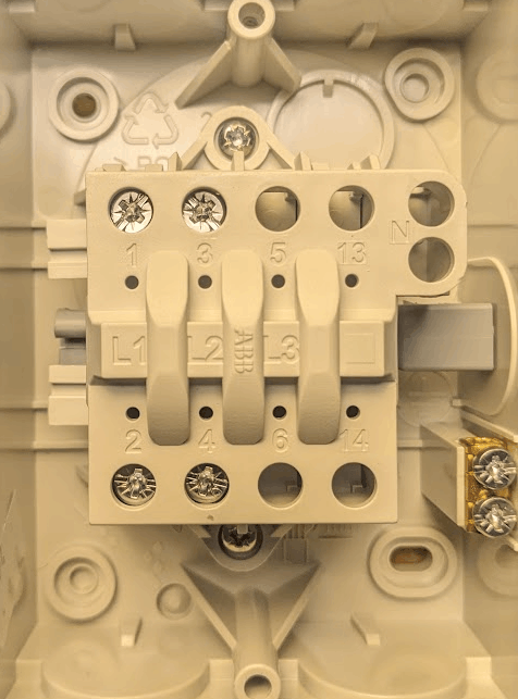

Ik heb een twee polige werkschakelaar gekocht en nu zie ik dat deze alleen de fase onderbreekt. Komt voor mij als een onaangename verrassing, is het toegestaan om de nul met een lasklem door te laten lopen?
Vanaf de werkschakelaar gaat er 2x ymvk kabel direct naar de meterkast en beiden op een eigen aardlekautomaat. Als ik in de praktijk iets aan de installatie doe zal ik sowieso de groepen uitschakelen, al is het maar omdat ik daar beter bij kan. Maar de werkschakelaar zit er niet alleen voor mijzelf natuurlijk.
Afbeeldingslocatie: https://tweakers.net/i/eMhKXEpVh6DL4N3Hu8xWu2I10Z4=/full-fit-in/4000x4000/filters:no_upscale():fill(white):strip_exif()/f/image/fg4yLHVdguLGnUUzvbUM89su.png?f=user_large
Afbeeldingslocatie: https://tweakers.net/i/23cU5HcatIs02J8MhnQYk-Z4Oz0=/full-fit-in/4000x4000/filters:no_upscale():fill(white):strip_exif()/f/image/18n4lAvDZ26kvjT01D4pPCKu.png?f=user_large
[ Voor 11% gewijzigd door Separator op 25-09-2023 19:42 ]

Separator schreef op maandag 25 september 2023 @ 19:40:
Zoals het lijkt, dan is dit toch een 2-polige schakelaar? Het lijkt me dat de klemmen 1-2 en 3-4 toch gewoon worden onderbroken. Heb je het gemeten dat dit niet zo is?
Nee, maar dit is een tweepolige schakelaar. Gewoon de L en N op de aansluitingen L1 en L2 aansluiten en klaar ben je.
Eerlijk gezegd vraag ik me gezien de vraagstelling wel af of wel het verstandig dat jij dit elektrische aansluitwerk zelf doet...

@Jojan265 @Andrehj ik zie het al, ik heb de verkeerde werkschakelaar besteld.
Zoals aangegeven heb ik 2x een ymvk kabel (warmtepomp en backup heater). Deze werkschakelaar werd elders op tweakers genoemd om twee kabels in een enkele werkschakelaar te schakelen. Ik heb er in de snelheid niet op gelet dat je meerdere varianten hebt. Ik had de vier polige moeten bestellen. De bedrukking in de behuizing (L1, L2, L3) maakte het voor mij verwarrender, aangezien ik 2x een L en N wil schakelen...
Andrehj schreef op maandag 25 september 2023 @ 19:50:
Naar mijn bescheiden mening is dit wel heel erg kort door de bocht.

Separator schreef op maandag 25 september 2023 @ 19:59:
Volgens mij mag dat niet. Je krijgt dan bedrading van twee verschillende groepen in dezelfde werkschakelaar.
Meer info (en het vervolg hierop) is beter op zijn plaats in Het grote topic voor Elektra huisinstallaties - Deel 2
