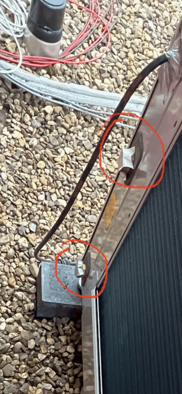

wheli schreef op zondag 6 augustus 2023 @ 21:02:
De koperen SWW leiding die van mijn boiler naar de douche gaat is na een legionellarun dagenlang vooral bovenin gloeiend heet. Nu weet ik dat je SWW leidingen eigenlijk niet mag isoleren ivm legionella maar er is toch een rechtstreekse verbinden met de boiler?
Hoe doen anderen dit? Bovenste horizontale gedeelte wel isoleren en zodra de leiding verticaal gaat niet meer? Of helemaal niet isoleren?
je moet een thermostop aanleggen.
dus een lange U bocht verticaal naast de tank.
[ Voor 4% gewijzigd door flippy op 06-08-2023 21:24 ]
Gaat het bij jouw na het horizontale deel naar boven of naar beneden?
flippy schreef op zondag 6 augustus 2023 @ 21:12:
je moet een thermosyfon aanleggen.
Bij mij gaat er eerst een stukje van zo'n 10 cm omhoog dan 20 a 30 cm horizontaal (ivm beschikbare ruimte) en vervolgens naar beneden.
Die 20 a 30 cm zijn inderdaad ook wel redelijk warm, maar deel naar beneden al stuk minder tot niet. Meteen naar beneden lukt helaas niet.
Maar gelukkig gaat het dus vrij vlot naar beneden en niet omhoog.
[ Voor 34% gewijzigd door Kees_frl op 06-08-2023 21:27 ]
Je warmwaterleiding is verkeerd aangelegd. Die moet eerst een stuk naar beneden, om te voorkomen dat er door afkoelend water een automatische circulatie in die leiding ontstaat (eenpijpscirculatie), die je SWW afkoelt.
Meer info: Andrehj in "Lucht/Water warmtepomp om mee te verwarmen en koelen #6"

Kees_frl schreef op zondag 6 augustus 2023 @ 21:25:
De leiding gaat recht naar achteren en dan recht naar beneden. Ik ga mn installateur even mailen denk ik. Plaatjes zijn zeer verhelderend Andrej :)
Afbeeldingslocatie: https://tweakers.net/i/8n9aruO1IEMJzw8S8BV7B53ZsMw=/x800/filters:strip_icc():strip_exif()/f/image/J4xkzghRIhRt64w40Ng4VnUk.jpg?f=fotoalbum_large
[ Voor 3% gewijzigd door wheli op 07-08-2023 08:50 ]

wheli schreef op maandag 7 augustus 2023 @ 08:40:
Beter eerst omlaag, dan opzij, dan verder omlaag.
Zou ik ook voor de CV-toevoerleiding doen: die doet ook mee met de thermosifon.
Hier soortgelijk maar dan dus eerst 10 cm omhoog. Irritant weer, zal de installateur ook eens bellen, maar verwacht lang te moeten wachten :)
Zal het eerste stukje ook tijdelijk even goed isoleren. Welk materiaal heb jij ervoor gebruikt?
[ Voor 7% gewijzigd door Kees_frl op 07-08-2023 10:26 ]

Kees_frl schreef op maandag 7 augustus 2023 @ 10:26:
Buisisolatie 'pro' van de Hornbach :)

Zwartoog schreef op maandag 7 augustus 2023 @ 10:20:
Maar die van de CV kan ik ook gewoon (evt dubbel) isoleren toch? Dan lijkt me het verlies minimaal?
  • Zwartoog
  • Laatst online: 23-11 21:52
wheli schreef op maandag 7 augustus 2023 @ 12:45:
Tsja, hetzelfde kun je over je SWW leiding zeggen. Als je voelt, dan voel je tot waar het warm blijft.
Beter had het gelijk goed gezeten. Gelukkig gaat het bij jou alleen een klein stukje horizontaal, dan is het verlies sowieso beperkt. Je kunt je dus afvragen hoeveel je überhaupt gaat winnen.
Vorig jaar kwam hier een installatie langs waar de leiding recht omhoog ging, en vervolgens meters horizontaal. Ja, dan loopt de warmte uit zichzelf uit de boiler :)

Here goes! Dit is wel even wat ik nu (ben niet thuis) zo snel heb, dus als je meer details wilt dan moet je even geduld hebben. :)
Afbeeldingslocatie: https://tweakers.net/i/lD6raaxOBjzaA4SUntcMRKnJypY=/232x232/filters:strip_icc():strip_exif()/f/image/fMmiOmJqMcXE5XwbJGYnr5OB.jpg?f=fotoalbum_tileAfbeeldingslocatie: https://tweakers.net/i/GFxfUwQ8hS88ftbehnbx6RQUA6I=/232x232/filters:strip_icc():strip_exif()/f/image/ltTh9f7dO5tgiHXnJtinGW4d.jpg?f=fotoalbum_tileAfbeeldingslocatie: https://tweakers.net/i/0zEuQKsER-9JScHhFgkSkiVj6vI=/232x232/filters:strip_icc():strip_exif()/f/image/luqsQ1qMV9wxWLK1tDtVEhv1.jpg?f=fotoalbum_tile
Afbeeldingslocatie: https://tweakers.net/i/0hsJYmnmLjfEp_Rb1l4m5mYGgdk=/232x232/filters:strip_icc():strip_exif()/f/image/2Knjq5F8jxml3YScompTxRis.jpg?f=fotoalbum_tileAfbeeldingslocatie: https://tweakers.net/i/WaC1cGvLrArxiPhPjBeWA3o5YIU=/232x232/filters:strip_icc():strip_exif()/f/image/0bwtEQmws65RqhGpYZhrVpYC.jpg?f=fotoalbum_tileAfbeeldingslocatie: https://tweakers.net/i/a0WRckSnovNKh5V7zheIyv9MwAA=/232x232/filters:strip_icc():strip_exif()/f/image/vd3onusQO8RHiTj3uyonzvWJ.jpg?f=fotoalbum_tile

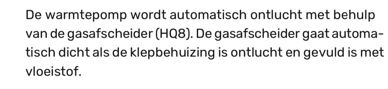

  • Aziraphale
  • Laatst online: 11:10
bioscrasher schreef op woensdag 9 augustus 2023 @ 23:31:
@Aziraphale dank voor de plaatjes, wat smoelt de Nibe toch mooi zeg 😊.
Ik zie dat je aan de achterkant een soort van bak hebt om het leidingwerk te beschermen, is dat een standaard optie bij Nibe?
Mijn leidingen gaan horizontaal weg en na 80cm meteen door de muur heen naar binnen en de aansluitingen direct op de platenwisselaar zijn, afgezien van een 19mm dikke armacel isolatie niet afgeschermd van de elementen.
Dat metalen ding aan de buitenunit, bedoel je? Dat is de automatische gasafscheider. Geen idee waar het ding voor dient, maar ik vermoed dat hij er op zit omdat het een R290 machine is. Mijn ouders hebben een F2040 en daar zit hij niet op en volgens mij op de F2120 ook niet.
Mijn leidingen zie je onder de gasafscheider zitten en zijn inmiddels verpakt in nog meer armaflex. Ze lopen recht door de muur en op de tweede foto zijn het de bovenste en onderste.
Het pvc pijpje midden achter de buitenunit is trouwens een rioolaansluiting en daar is inmiddels heel netjes de condensafvoer van de buitenunit op aangesloten. Ik ga dus nooit last hebben van een ijsbaan. *O*

  • bioscrasher
  • Laatst online: 15-01 21:53
bioscrasher
Wie leert, die groeit
Aziraphale schreef op donderdag 10 augustus 2023 @ 22:59:
@Aziraphale was het bijna vergeten dat de nieuwe warmtepompen op campinggas draaien :+ , dan is een beveiliging tegen ongewenste expansie van je muren en ramen wel handig ;)

Ik heb het ook niet over een vacuüm ontgasser.
Een automatische gasafscheider is gewoon een luxe ontluchter, zie handleiding Nibe bijvoorbeeld en foto hieronder vanuit deze handleiding:
Afbeeldingslocatie: https://tweakers.net/i/22NAzf1j7z9YePBphklqe50Rcps=/800x/filters:strip_icc():strip_exif()/f/image/CsyDe0hjwDvvODjZqqYy0FS3.jpg?f=fotoalbum_large
