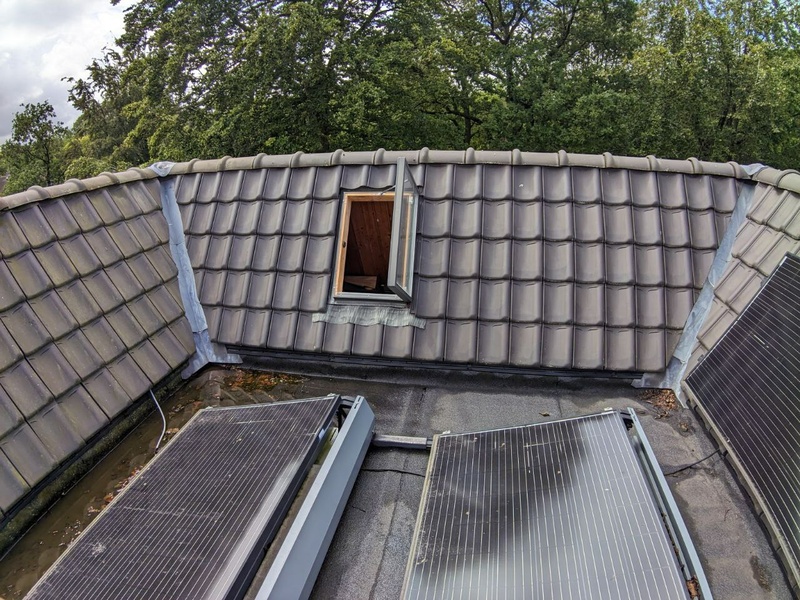

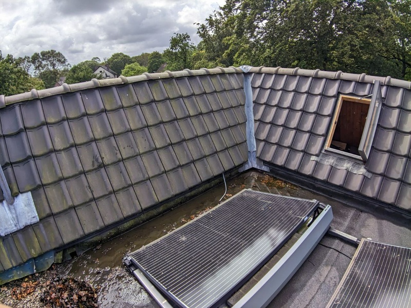

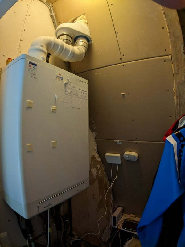

De CV hangt op zolder. Maar daarboven zit een ingevallen / verdiept plat dak. Daarop heb ik ook zonnepanelen liggen.
- Zou er een buitenunit, of monoblok, op het scheve dak gedeelte kunnen?
Dit dakje is 60 graden, dus best steil. Zie mijn foto's.
- En waar ik ook bang voor ben is evt lawaai, of resonantie, voor onszelf, maar ook voor onze buren. Het is een blok van 4 woningen, wij wonen op een hoek.

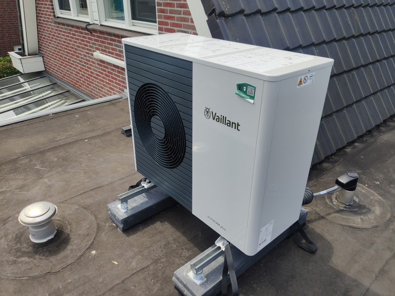

Bij montage van een buitenunit op een houten draagconstructie heb je kans op resonantie, wat elders in de woning of bij de buren kan worden omgezet in geluid.
Ik heb laatst een buitenunit op een houten dak op balkjes op zo slap mogelijke stalen veren gezet. Dat is denk ik in theorie de best trillings isolerende manier.

Ik denk dat er prima een zonnepaneel weg kan om plaats te maken voor een buitenunit van een warmtepomp. (en even goed nadenken of je het dan qua resonantie aan durft op dat houten dak)

Hybride, omdat ik geen alternatief zie voor de warmwatervoorziening. Ik denk geen plek te hebben voor een grote boiler. Dat van die veren zou een mooie constructie zijn.
Zou het ook mogelijk zijn om een warmtepomp buiten op de begane grond te plaatsen en dan aansluiting op de leidingen onder de vloer in de kruipruimte? Ook als de cv met warmwater voorziening op zolder staat?
Een losse boiler van 162cm hoog en 58,5 cm breed geen optie?
Vaillant heeft bijvoorbeeld niet per se een binnenunit nodig.

Dat zou denk ik alleen kunnen als we de huidige cv weghalen

Een monoblock is snel 100kg of meer.
Als je een oud huis hebt, zijn de verdiepingsvloeren vast van hout, dan is plaatsing op dak, vooral met buren dichtbij, een IMO niet te adviseren oplossing vanwege resonantie, complexe installatie, belasting van dak, etc. Misschien wat te dempen met veren maar dat lijkt me nog vrij lastig. Je vraagt zelf al of het beneden kan. Zeker, dat is een veel betere oplossing omdat het dan op de grond met evt een grindbak en toebehoren kan, het onderhoud veel makkelijker is, misschien meer te doen aan geluidsbeperking, etc.

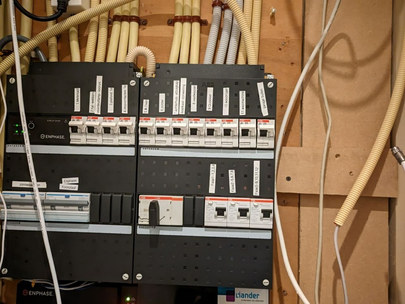

Deze Vaillant aroTHERM plus warmtepomp VWL 75/6A 230V, staat die 6A voor Ampere?
Ik wil zelf de meterkast laten aanpassen. Kan ik hiervoor het beste een:
ABB aardlekautomaat 1-polig+nul 20A B-kar 30mA
Laten plaatsen? Ik moet er sowieso een klein kastje naast plaatsen (met ook nog wat extra plek voor toekomstige uitbreiding).
Die is dan ook voor de ontkoppelingsbuffer.
En dit betekent een 3-aderige grijze kabel van de meterkast naar de Warmtepomp? 2,5mm ader?
Afbeeldingslocatie: https://tweakers.net/i/SLq573UG9oGteucONIz0V5TdB_c=/800x/filters:strip_icc():strip_exif()/f/image/smiXnBUq3NUkCFrNcrkWkbSN.jpg?f=fotoalbum_large
  • busscherski
  • Laatst online: 23-10 00:33
De A van monobloc oid.
Trekt maximaal 16 Ampère.
Een 20 Ampère groep is prima.
De back up heater met een driefase groep.
Alles 2.5 mm2 ja. YMVK als het naar buiten gaat en niet ingegraven is.

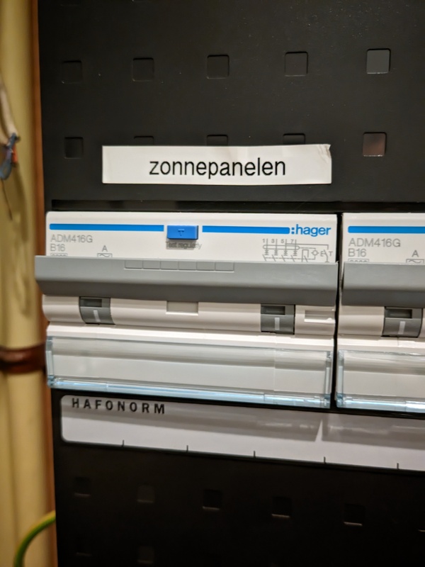

Zou die backup heater op de 3 fase aansluiting Kunnen van de zonnepanelen? Daar zitten 15 panelen op max 5000Wp.
Afbeeldingslocatie: https://tweakers.net/i/ChGsoWBB4EcRWoJO0PRLKBMy-IQ=/x800/filters:strip_icc():strip_exif()/f/image/4eWAITc1PoOPPLvKmVWWjzyp.jpg?f=fotoalbum_large
  • ahbart
  • Laatst online: 23-10 16:42
busscherski schreef op vrijdag 24 november 2023 @ 22:03:
Ik zou het snel accepteren. Als je er nu vragen over gaat stellen heeft hij zijn fout misschien door.
Balen! Hij bleek de subsidie er al afgetrokken te hebben, zonder dit duidelijk te maken op de offerte. Op de factuur kwam opeens een veel hoger bedrag. Afgezegd dus. Nu weer verder zoeken.
  • busscherski
ahbart schreef op maandag 27 november 2023 @ 08:02:
Als je een PV verdeler gebruikt wel

Dit is mijn oude topic, maar ik dacht toch maar even ene update te geven en een aanvullende vraag te stellen. Aangezien mijn hele situatie hierin staat ;)
In November 2023 had ik met een warmtepomp installateur afgesproken dat hij een full elektric warmtepomp zou installeren. Vaillant 75/6 uit mijn hoofd. Ondanks de leeftijd van ons huis (1925), maar wel inmiddels goede isolatie, zou dat moeten kunnen. Deze man heeft bijna een jaar uitgesteld, waarna hij uiteindelijk alleen een warmtepomp boiler heeft geplaatst, maar wel al de cv had verwijderd! De wijze van installeren was ook om te huilen. De warmtepomp zelf zou hij snel er na plaatsen. Helaas durfden we daar niet meer op te wachten. Dit juridische traject hierop loopt nog!
Toen een andere, maar duurdere installateur gevonden. Meerdere gevraagd, maar weinig waren op korte termijn beschikbaar. Geen enkele durfde echter te plaatsen zonder een gas-cv-ketel! Hybride dus. Echt balen. Uiteindelijk hebben we nu dan een Vaillant 75/6, met Vaillant gasketel, en gewone passieve boiler.
Nu zie ik dat we de hele winter op de cv geen gas hebben gebruikt. Alleen nog max. 2 kuub gas per maand voor koken! (de elektra aansluiting ligt er al). De warmtepomp kan het makkelijk aan!!! Zoals hierboven ook verwacht! En we zijn zeer tevreden met het warmtecomfort.
Nu dan mijn vraag:
Hoe ingewikkeld is het om uiteindelijk ook weer van de cv ketel af te komen? Kan die op een gegeven moment gewoon uitgezet worden bijvoorbeeld? Stel dat ik nog eens echt van het gas zou af willen.
  • busscherski
De netste manier is weghalen van:
- Warmtepompbesturingsmodule VWZ AI voor aroTHERM plus 0010031645
- passieve boiler (wat is dat?)
- CV ketel.
Toevoegen:
- MEH 97/6
- boiler met grote wisselaar (Inventum 37030320 oid)
De MEH 97/6 een eigen kabel op een eigen groep in de meterkast.
[ Voor 3% gewijzigd door busscherski op 08-05-2025 21:44 ]
  • ahbart
busscherski schreef op donderdag 8 mei 2025 @ 21:43:
- CV ketel.
Toevoegen:
- MEH 97/6
Die boiler is een boiler die direct gevuld wordt door de warmtepomp en unistor geloof ik. Die kan niet weg.
Die MEH97/6 zou ik niet op zitten wachten. Die gebruikt heel veel stroom toch. Waarom zou ik die dan wel nodig hebben? Als de CV nu ook niets doet?
Ik ben het nog niet van plan hoor, maar vroeg me vooral af of dat kon en hoe ingrijpend dat dan is.
