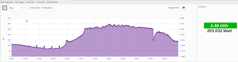

Ik gebruik nu vloerkoeling omdat ik 2 grote ramen (15 m²) op het zuiden heb en geen zonwering kan toepassen.
Al het invallende zonlicht wat de vloer zou opwarmen wordt direct afgevoerd zodat de ruimte niet kan opwarmen. Met een ventilator op de vloer voor turbulentie is het verbazend hoe goed het koelen van de ruimte gaat. Is toch een plaat van 100 m² met een dT van 5 graden met de omgeving.
Vloer is 19 graden en ik koel niet verder dan 23 graden ruimtetemperatuur omdat de luchtvochtigheid boven de 60% komt. Voor een hybride WP vind ik dat hij het knap doet (na het nodige inregelwerk).

In augustus draait hij bij mij 5 jaar, en heeft tot vandaag 21.063kWh verbruikt.
