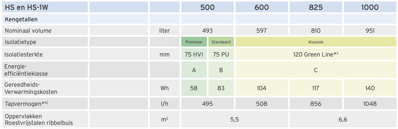

Nu echter langzaam aan eens tijd om naar een echt (gezins-)huis te gaan; ik ga een jaren 30 woning gasloos maken; gelukkig lijkt 80% van de uitdaging hetzelfde te zijn, maar ik loop vast bij het kiezen van een boilervat (ik kan ook geen dedicated topic hiervoor vinden; het helpt echter niet dat de zoektermen "boiler", "warmtepompboiler" en "buffervat" meestal over andere dingen gaan :( ).
Specifiek gaat het erover dat ik verwacht dat er max 30l/min uit het boilerrvat getapt gaat worden -- er komen 3 douches en het gaat zeker gebeuren dat deze alle drie aan staan. Ik vraag me af of er mensen zijn die ervaring hebben met wat dot doet met je boilervat; weet het vat z'n gelaagdheid een beetje te behouden, of is het binnen de kortste keren allemaal gemengd?
Ik kan op zich een groot vat kwijt (1000+L), maar zie beetje op tegen de legionella run (laatste 10 graden zal je toch op COP1 moeten doen, wat volgens mij zo'n 12kWh kost).
Een boiler met hygienespiraal zou dit oplossen (en ook niet mengen, zou ik verwachten), maar verwacht dat 30l/min dan een droom blijft.
(meeste producten kan ik niets van vinden, bijv technea/thermic energy heeft wel goede info
Afbeeldingslocatie: https://tweakers.net/i/GPJwKezyf8D8wXdobh88Gqhzjf0=/800x/filters:strip_exif()/f/image/IMAiBKLCrC0UqIL411IcSiQY.png?f=fotoalbum_large
wat ik lees als: 16.5l/min kan je tappen (1048 l/h), en als je bij *10 kijkt, staat dat vat daarvoor op 65 graden moet zijn....).
Ik zou dus graag horen wat de ervaringen zijn met grote flow en menging, etc (of eventueel een linkje naar een topic waar ik dit kan posten :)).
Gelaagdheid blijft gewoon intact totdat de boiler wilt opwarmen.
Ik zou even uitrekenen hoeveel l/m elke douche verbruikt, hoe lang je verwacht eronder te staan en daarop je boiler berekenen.
Voorbeeld van hoe te berekenen:
Afbeeldingslocatie: https://tweakers.net/i/OcxIc_9Th9_YsVsaQARTulEPX-c=/232x232/filters:strip_icc():strip_exif()/f/image/HtzM71GVe29DQNx849oaFJik.jpg?f=fotoalbum_tileAfbeeldingslocatie: https://tweakers.net/i/ofLPR2sbUcnY2BrNj8SXZvckj-o=/232x232/filters:strip_icc():strip_exif()/f/image/f0vj5hcqQ9siUBxVFyFiA8nh.jpg?f=fotoalbum_tile
Je zou de gasketel kunnen gebruiken voor de legionella protocol, maar het wordt dan wel iets ingewikkelder en niet 100% gasvrij.
Of ipv 1x per 7 dagen 1x per 14 dagen te laten uitvoeren.

30l/m is heel veel hoor. Onze regendouche doet 9l/m vol open, maar meestal douchen wij gewoon onder het kleinere spoeiertje dat aan de stang vast hangt. Dan zitten wij op 4.5l/m verbruik.
Vergeet ook niet dat jouw boiler ook aan 30l/m moet bijgevuld worden met stadswater. Gaat dat wel lukken?
Ik zou gewoon kijken voor een 400 of 500l vat. Daarmee ga je een eind komen. 1000l is echt te gek.
Kan je wateraansluiting wel 30L p/m leveren ?

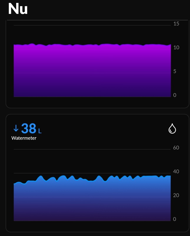

Testje gedaan, max 38l/m door een q3-2,5 die staat in de lijst voor 1,5m3 per uur dus dat gaat netjes hier.
Afbeeldingslocatie: https://tweakers.net/i/i4zhnbhFq2yw1sfm4NSGp6Idnd0=/x800/filters:strip_icc():strip_exif()/f/image/pshRz8yrxhCmK4OuFn4ZnKHl.jpg?f=fotoalbum_large
Denk trouwens dat dit op veel plaatsen niet lukt.
Hoofdleiding in de straat is dn100 vanaf daar met 15 meter 25mm tyleen naar de watermeter en daarachter zit een 22 mm verdeelstuk met voor bijna elke kraan een 15mm koperleiding.
Dus op zich wel redelijk ideaal voor veel flow op elke kraan tegelijk.
