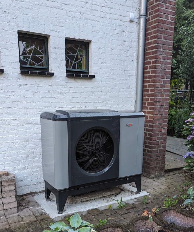

We zijn bij ons inmiddels aan het installeren. Nu vraag ik me af wat de beste plek voor de buitenunit is. Hij komt op een (soort) uitbouw met kanaalplaatvloeren/16cm PIR/bitumen dakbedekking (boven een washok/technische ruimte). Vanuit de badkamer en slaapkamer kijk je erop uit. Zie onderstaande foto's (op de plattegrond is de badkamer niet ingetekend). Ik zou zeggen vanuit de huidige situatie 90 graden draaien en dan ongeveer 50-75cm van de muur af? Dan blaast ie richting de bomen en de airco's van de buren. Wat denken jullie?

Hij moet sowieso hoger op de poten voor de defrosts.
Verder maakt het niet veel uit. In de handleiding staat waar je rekening mee moet houden.
Denk je ook aan het geluid? Deze platte bigfoots dempen helemaal niets.

Dit is wat de installateur gemaakt heeft, kan wel een opmerking plaatsen (via mail) maar echt hard ertegen in is lastig.

Van het huis afblazen is goed voor het geluid.
Kijk er wel naar waar vaak hard wind weg komt zodat hij niet met harde tegenwind stil komt te staan of de andere kant op gaat draaien. Dan kan hij weleens stuk gaan.
Geluid lijkt met zo'n zwaar dak wel goed te komen. Als het wat hoger en stiller moet, zou ik er veerpoten onder laten zetten.
Met iets minder moeite is een paar tegels eronder ook goed zat denk ik.

Sport_Life schreef op woensdag 5 juli 2023 @ 13:26:
Tja, het zou me verbazen als je hier geen herrie van gaat krijgen.
De unit mag niet rechtstreeks op veren gezet worden. De poten zijn daar niet geschikt voor. Dat staat vrij expliciet in de handleiding.
Een paar tegels om op te hogen kan, anders zou ik dus kiezen voor RVS dwarsbalken en veerrubbers.

Powrskin schreef op woensdag 5 juli 2023 @ 13:27:
Veerpoten kunnen bij Toshiba niet. De voeten van de unit moeten volledig ondersteund worden.
Ik had zelf een Daikin L/L unit op veren staan. Dat ding stond te dansen als een gek bij een beetje wind. Die veren heb ik er dus onderuit gehaald. Die unit staat nu gewoon op hoge bigfoots. Ik hoor hem niet binnenshuis, maar hij draait ook zelden op max vermogen, omdat het een airco is, dus hij draait alleen als het buiten heel warm is.

  • Sport_Life
Sport_Life
Solvitur ambulando
Blihi schreef op woensdag 5 juli 2023 @ 21:23:

Mijn WP (Omnia M3.2 10)

Here goes nothing....
Zelfbouw, Wolf CHA 7 kW.
Kleine achtergrond, ik ben Nico, ik heb automotive Engineering gestudeerd in Eindhoven en momenteel werkzaam als Systems Engineer bij Ebusco in Deurne.
Samen met mijn vriendin heb ik een huis gekocht als opknapper. We zijn beiden niet onhandig en ook voor de toekomst wilden we graag iets wat wij naar eigen hand konden zetten en zo mogelijk konden verduurzamen.
We zijn ondertussen een jaar later en hebben in die tijd de benedenverdieping tot op de fundering aangepakt. Ik wilde dolgraag van het gas af en een full electric warmtepomp en ik vond zelf dat dit moment het ideale moment was om daar voor te gaan. Niet zozeer qua prijs, wel omdat je veel zaken op deze manier goed kon aanpakken en voorbereiden.
Het proces zelf is enorm leerzaam, sowieso en uiteraard zou ik nu dingen anders aanpakken. Maar bon, wellicht over 10 jaar nog een keertje aanpassen. Ik zag tijdens het maken van de fotos wel dat ik 2 van de hoofdbuizen niet geheel netjes heb gedaan want die lekten nog en waren al aan het corroderen. Dus dat zal ik voor het stookseizoen nog even netjes maken.
De vloer is bij ons compleet eruit geweest.
Afbeeldingslocatie: https://tweakers.net/i/aNkm4eF02zkx4EtF2sbgMZ2bVdg=/800x/filters:strip_icc():strip_exif()/f/image/u8fGS2YPF4q7lmxJA7cknJqd.jpg?f=fotoalbum_large
Dit was deels voor het neerhalen van een van de draagmuren om een grote leefruimte te creeeren. Maar voornamelijk voor het leggen van bodemisolatie. Dus noppenplaat voor het creeeren van een dampdichte barriere. PIR isolatie platen van 20 cm dik voor een Rd van 9,05, daarna een beton werkvloer, vloerverwarming met noppenplaten om af te sluiten met de dekvloer en een keramische tegel.
Die dekvloer en keramische tegel heb ik laten doen, was een rib uit mijn lijf maar het gegeven dat er een vloer ligt die 100% waterpas is was me wel iets waard.
Afbeeldingslocatie: https://tweakers.net/i/UX2-6Ua5xvu0oqJK95sq3BYorlY=/800x/filters:strip_icc():strip_exif()/f/image/go9SCcXyJzLx5wHCviPolHCT.jpg?f=fotoalbum_large
Afbeeldingslocatie: https://tweakers.net/i/1poYKAIgFSYFtW-yg_BaJYuGizk=/800x/filters:strip_icc():strip_exif()/f/image/rXNmTJxmN4PaxoXxL3Dk4tPd.jpg?f=fotoalbum_large
Afbeeldingslocatie: https://tweakers.net/i/jLuZQr2SWc0QwWOZA9XuWsEbCrY=/x800/filters:strip_icc():strip_exif()/f/image/lEmdUhOAoFigr3a16GPKICeT.jpg?f=fotoalbum_large
Afbeeldingslocatie: https://tweakers.net/i/FCQV1WPP6GQLXG_EBhV5-7Iby9o=/800x/filters:strip_icc():strip_exif()/f/image/WARrIUFH1pNEPBtsO45qGwst.jpg?f=fotoalbum_large
En dan de keuze van de installatie.
Afbeeldingslocatie: https://tweakers.net/i/XEogeVyh7PQXDilI3vKh7a83eH0=/800x/filters:strip_icc():strip_exif()/f/image/5NNBn8wSHsqk5urGlXTy3Gj1.jpg?f=fotoalbum_large
Ik wilde graag een Propaan of CO2 pomp. CO2 hebben we op onze bussen liggen, die doet lucht/lucht en lucht/water en is erg efficient. Wat zeker bij een volledig elektrisch voertuig fijn is. Ook vond ik het geluid belangrijk en daarbij dan ook de GWP natuurlijk.
Vervolgens komt nog de vraag wat je als particulier kunt krijgen en dan zat er nog een klein detail ergens in verstopt en dat is de wens om ooit nog eens balansventilatie toe te voegen.
Zo kwam ik bij Wolf uit vorig jaar die een R290 warmtepomp leveren in de vorm van de CHA in een 7 en 10 kW versie (nu zit daar ook een 20 kW versie bij geloof ik). Maar daarnaast zit Wolf ook in luchtbehandeling, kan ik een zonneboiler toevoegen, een input voor de zonnepanelen om nog extra buffer te maken, etc. etc. Ik vond het een mooi systeem op papier met een oke prijs. 6000 euro voor een pomp voor de subsidie is een forse stap en achteraf schrik ik nog wel eens van de in totaal 12.000 euro kostende installatie. Ik blijf overtuigd dat het goedkoper moet kunnen.
Kanttekening is overigens dat ons huis een echte opknapper is en dus ook kwam met een CV ketel uit 1996 met storingen. Dat ding is net een jaartje jonger dan ik zelf ben en bij lange na niet zo fris. 8)
Afbeeldingslocatie: https://tweakers.net/i/TTyWYcSgSOLo7AYD66VvZH6rMvE=/800x/filters:strip_icc():strip_exif()/f/image/f0WX37p1VULQAzubUz9XzFHC.jpg?f=fotoalbum_large
2 boilervaten, misschien heb je die voor de CV niet nodig, maar bon, het werkt wel oke zo. 200 liter voor CV water extra en een 300 liter vat voor SWW.
Initieel wilde ik ook voor de toekomst een 500liter, eigenlijk wilde ik een 1000 liter combivat van Wolf maar dat pastte niet in de kelder en viel dus heel snel af.
Tot nog toe geen spijt van de 300 liter, voldoet prima, de 500 liter was niet leverbaar dus heb ik omgeruild voor de 300 liter.
Afbeeldingslocatie: https://tweakers.net/i/-IVr09QXPgHILfm_CvjcjLyAiw8=/x800/filters:strip_icc():strip_exif()/f/image/fxJUvPQR4hCVBKbQ63z82pv5.jpg?f=fotoalbum_large
Uiteraard een vuilfilter, en een expansievat, veiligheidsklep voor de boiler om de expansie van het warme water op te vangen, overstortventiel, magnetietfilter, automatische ontluchter en 2 vorstkleppen.
Wellicht kun je beargumenteren of het allemaal nodig is....blijf in ieder geval echt goed op de maten letten want ik heb als ik zo terug kijk wel een paar overgangen teveel gebruikt.
Afbeeldingslocatie: https://tweakers.net/i/iCCEGUilb175_AOziEn5ne0nygs=/x800/filters:strip_icc():strip_exif()/f/image/YjBjKmlQbeaW3R2ylFLWNyIb.jpg?f=fotoalbum_large
Afbeeldingslocatie: https://tweakers.net/i/zhaLvDwwVrAMi0CchbS21oz5tkE=/x800/filters:strip_icc():strip_exif()/f/image/RYKlU4qAQl4kxAw7GsjwoMN0.jpg?f=fotoalbum_large
Afbeeldingslocatie: https://tweakers.net/i/VXvB9Y-7h-CyLCzcJFw5cPRvGFw=/x800/filters:strip_icc():strip_exif()/f/image/NRDOXnSklkZzEzapNPkqEjph.jpg?f=fotoalbum_largeAfbeeldingslocatie: https://tweakers.net/i/YHQCiyCluqCXamDOqvkouxBTk80=/x800/filters:strip_icc():strip_exif()/f/image/kgJkfWvCNWrcRdbZzP9ya1AS.jpg?f=fotoalbum_large
Voor het buizenwerk heb ik lang getwijfeld en ook hier in dit topic is dat vaak een discussiepunt, wat wil je hebben, wat is er nodig, etc. etc. Mijn hoofdverwarming is een 90 m2 aan vloerverwarming waarvan een goede 60 m2 op 16 mm met 10 cm onderlinge afstand ligt. In totaal 9 groepen. De gang ligt vanwege het bestaan van de kelder iets minder strak op elkaar en draagt wat minder bij aan het warm houden van het huis. Vanaf de warmtepomp gaat er 28 mm stalen leiding naar de mengverdeler van de vloerverwaming...ja fout nummer 2. Die ga ik nog wel een keer vervangen maar niet nu. Ik ga in principe met 38 graden de warmtepomp uit en de vloer in en krijg dat als 34 a 33 terug. Voor nu acceptabel.
Afbeeldingslocatie: https://tweakers.net/i/9E8ryLxkkcZrdpLmSR3cf0WCn8A=/800x/filters:strip_icc():strip_exif()/f/image/ES2BZ4prz6jdteIjPQsq9KKC.jpg?f=fotoalbum_large
Naar boven toe zit er een aftakking van 16 mm meerlagen, geeft iets aan geluid, standaard LT radiatoren ongeveer 600W in de 4 kamers. (momenteel nog maar 2 geinstalleerd.)
En dat houd het hele huis in -10 op een prima 19,5 a 20 graden.
Afbeeldingslocatie: https://tweakers.net/i/_5aD5QETpcA5JWcjfLIL6GQltd8=/800x/filters:strip_icc():strip_exif()/f/image/XLwKjIFPlH01c97qGPEAuD5X.jpg?f=fotoalbum_large
Echte test gaat komende winter volgen, maar ik ben er al blij mee! Draait perfect. Koelen met het ding is de volgende uitdaging...daar ga ik nog even mee aan de slag. Eens kijken of deze ook 6 graden kan maken en door een fan coil kan sturen op de bovenverdieping.
Afbeeldingslocatie: https://tweakers.net/i/olB84zzmE7drBv7BtnMnWTe87FY=/x800/filters:strip_icc():strip_exif()/f/image/EYmArwY3hVs7NrEDL6Z3MHof.jpg?f=fotoalbum_large
In de toekomst met een WTW en zonneboiler is alles netjes te bedienen via MOD bus op de BM2 bediening in de woonkamer. Tevens de thermostaat. Afbeeldingslocatie: https://tweakers.net/i/Fx8VnYnz-FrL4tECFJ225yCNYnI=/800x/filters:strip_icc():strip_exif()/f/image/XVIAwtN1wULAMZ63yTu9MI0N.jpg?f=fotoalbum_large
En om toe te voegen @Grolsch , dit is dus een WP met optie 3. ;) WAR met ruimtecompensatie, maar dan enkel als de BM2 als ruimtethermosstaat ingesteld staat.
Wat had ik anders gedaan. Ik had geen knelkoppelingen gebruikt, of zo min mogelijk. Liefste een klemverbinding. Ik had een buigtang gekocht voor 28 mm. Ook weer minder knelkoppelingen. En ik had toch serieus overwogen om een kunststof buis te pakken in plaats van deze stalen. Maar leerzame ervaring!
[ Voor 43% gewijzigd door Nico_GTR op 06-07-2023 23:37 ]
