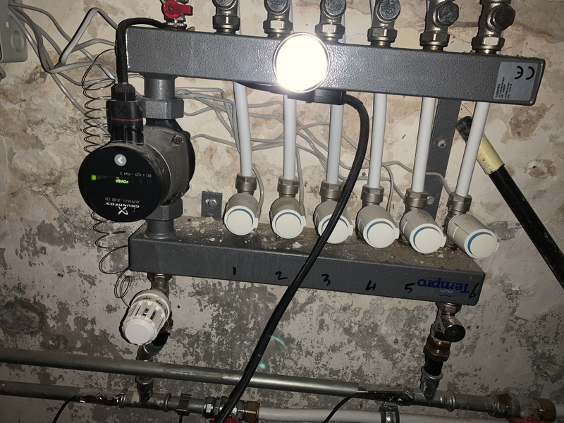

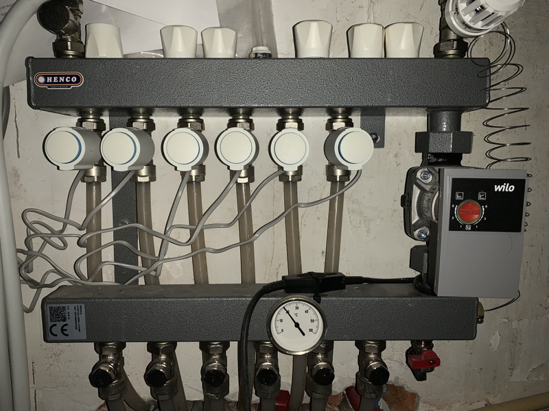

Ik heb een offerte liggen voor de aanleg van een Bosch Compress 5800i AW 12kW. Deze 12 groepen vloerverwarming (verdeeld over 2 verdelers) en een aantal radiatoren gaan verwarmen. De VV-verdelers zijn voorzien van een pomp. Nu zegt de installateur over de aloude discussie wel/geen buffervat:
Een buffer is nodig vanwege de naregeling en/of pomp hebt op je vloerverwarming. Deze kan dus soms dicht staan. De warmtepomp heeft ALTIJD een bepaalde hoeveelheid doorstroming (debiet) nodig voor onder andere de ontdooicyclus van de warmtepomp. Als je je verdelers vervangt voor “pomploze, open verdelers” dan kan het zonder buffer maar dat is meestal duurder dan een buffer.
Hier zit wel wat in volgen mij, maar mijn VV-verdelers zijn voorzien van stelmotoren die ik altijd open kan zetten. Dus gaat dat argument dan nog op? (even los van de misschien mindere efficiency en het vervangen van verdelers door pomploze verdelers hoeft ook niet de hoofdprijs te kosten). En ik dacht, hoe groter het buffervat, hoe meer ik de WP op 'gunstige' tijden kan laten verwarmen.

Wokschotel schreef op dinsdag 14 april 2026 @ 14:06:

Concrete vraag:
De installateur adviseert, onafhankelijk van welke warmtepomp het wordt, een buffervat van 120L. Argumentatie: de buffer is nodig vanwege de naregeling en/of pomp hebt op je vloerverwarming. Deze kan dus soms dicht staan. De warmtepomp heeft ALTIJD een bepaalde hoeveelheid doorstroming (debiet) nodig voor onder andere de ontdooicyclus van de warmtepomp. Als je je verdelers vervangt voor “pomploze, open verdelers” dan kan het zonder buffer maar dat is meestal duurder dan een buffer.
Ik heb de volgende twee VV-verdelers:
  • Henco 6 groeps UFH-0405SECO06
  • Tempro VD verdeler 6 groeps B290251
Afbeeldingslocatie: https://tweakers.net/i/Kovpe1egBovtWVDvaVyQDtjfZOc=/800x/filters:strip_icc():strip_exif()/f/image/FLD5Be0YkwCC0Y9O9DA607vr.jpg?f=fotoalbum_large
Afbeeldingslocatie: https://tweakers.net/i/IRJbYKfvtmWPMHcxzw8rinHXQ80=/800x/filters:strip_icc():strip_exif()/f/image/I3G8XIgCAQUWGjsXPqorNhVO.jpg?f=fotoalbum_large
Wat zou jullie advies zijn: verdelers vervangen (of ombouwen, maar ik verwacht niet dat dat kan) of het geadviseerde buffervat monteren? Of, verdelers vervangen EN een buffervat om op gunstige tijden het buffervat te verwarmen?
  • Makrolon

Wokschotel schreef op zondag 19 april 2026 @ 20:44:
Woonsituatie: groot, oud pand (deels 18e eeuw, deels 19e eeuws). De benedenverdieping is voorzien van vloerverwarming (hoh 15cm in de keuken, 10cm in de overige ruimtes). In totaal kent de VV 12 kringen; 6 in de woonkamer (56m2) , 2 in de eetkamer (20m2), 1 in de keuken (15m2), 1 in de serre (25m2) en 1 in de gang. Er hangen in een kelder twee verdelers met pomp: eentje met 6 kringen voor de woonkamer en eentje met 6 kringen voor de rest (eetkamer, serre, keuken). De verdelers zijn voorzien van stelmotoren waarmee ik per kring/ruimte de kringen open/dicht kan zetten. In de praktijk staan ze altijd open. Isolatie van de benedenverdieping is goed te noemen na de verbouwingen, o.a. vloerisolatie en voorzetwanden met minimaal 10 cm pir. Glas beneden is HR++. Verder zijn er nog een badkamer, toilet en bijkeuken met kleine radiatortjes.
De bovenverdieping is een ander verhaal. Er zijn daar 3 slaapkamers (32m2, 16m2 en 14m2), alleen voorzien van forse oude radiatoren. Isolatie boven is matig tot redelijk, komend jaar komen ook boven voorzetwanden en worden de plafonds vanaf de bovenkant geïsoleerd. In de praktijk staan de verwarmingen echter alleen bij temperaturen langdurig onder nul aan. Ondanks de matige isolatie is het nooit echt koud, met dank aan de grote radiatoren.
Verwarming en SWW lopen nu via een CV ketel, Nefit Topline Aquapower HRC45/CW6. De afgelopen jaren heb ik de maximum aanvoertemperatuur van de ketel beperkt tot 45 graden en dan is het huis prima warm (beneden 20-21 graden) te houden, ook in de wat koudere afgelopen winter. Mocht het echt koud worden, dan hebben we in de woonkamer een houtkachel staan.
Het gasverbruik is ongeveer 2600 m3 per jaar, waarvan ik schat 400 m3 SWW (vrouwlief en zoonlief douchen veel en lang, helaas). Koken gaat elektrisch. Op dit moment wordt een Atlantic Explorer V5 200l WPB geïnstalleerd en gaat de SWW van de ketel vervangen.
Voor mijn situatie kom ik uit op een 10 of 12 kW WP, met een lichte voorkeur voor een 12kW omdat er nog een extra grote radiator in een nu onverwarmde ruimte geplaatst gaat worden.
Ik heb een voorkeur voor een Nefit Bosch Compress 5800i AW 12 kwW (wel duur) vanwege stil, uiterlijk en goed contact met de lokale installateur. Met als goede tweede een Vaillant Arotherm Pro VWL 115/7.1 A (stuk goedkoper en heeft laag minimum vermogen). Ruimte, geluid etc etc allemaal geen probleem.
Concrete vraag:
Sowieso die verdelers vervangen. Als de vloerverwarming altijd open staat is een buffervat onzin.
13480 Wp solar | 2x Panasonic 7j met 1x 300l sww | Laadpaal installateur, pb voor een offerte

Beide verdelers kunnen worden omgebouwd, de pomp aansluiting op 'warme' balk wordt dan je warmwater toevoer, de andere pompaansluiting wordt afgeblind; dit is het lastigste deel, andere zaken moeten ook verwijderd of omgeleid worden. ( ik heb zelf dergelijke verdelers omgebouwd, geen probleem)
Maar of je dit wilt is vers 2: je hebt nu geen visuele flow controls op je individuele leidingen, en misschien wil je toch nog gemotoriseerde afsluiters plaatsen op sommige slangen. Daar komt bij dat het ombouwen door een pro ook tijd en dus geld kost, en kan vervangen van de verdelers best eens niet-duurder uitvallen.

  • Wokschotel
  • Registratie: December 1999
  • Laatst online: 20:26
Wokschotel
Op 6 wielen
@GudZ volgens mij bedoelt @Naalroc met ombouwen dat ook de pompen verwijderd worden. Maar ik denk dat vervangen van de verdelers een betere optie is, alhoewel dat ongetwijfeld weer een paar centen gaat kosten.
Welke verdelers (merk, type) zouden jullie aanraden voor mijn geval? Ik denk zelf aan deze:
https://www.warmteservice...er-zonder-pomp/p/34300125
of deze
https://www.vloerverwarmi...PC-HVCEyo1ZwaAn7zEALw_wcB
[ Voor 40% gewijzigd door Wokschotel op 20-04-2026 06:49 ]
  • hnq
  • Laatst online: 23:01
hnq
Wokschotel schreef op maandag 20 april 2026 @ 06:36:
of deze
https://www.heima24.de/in...schlussset-senkrecht.html
Prima kwaliteit en scheelt de helft kwa centen.
Ps: je kunt beter even een eigen topic maken en dan hier een link plaatsen.
