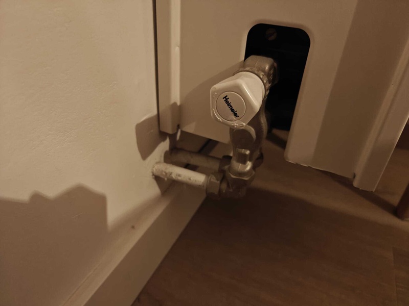

Ik hier thuis +- 7cm flexibele leiding tot deze verdwijnt in het L stuk naar de radiator. Zijn er tweakers die mogelijkheden zien om hier te werken met een T stuk op de radiator en hierdoor aftakken voor de chill? Ik zag dat de chill namelijk ook aangesloten kan worden op willekeurige leidingen of eindstukken.

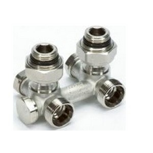

het lijkt me met een specifiek H blok op te lossen.
zoiets als dit:
Afbeeldingslocatie: https://tweakers.net/i/J6c1csngoBWVqPohnPIDxYFM9j4=/fit-in/4920x3264/filters:max_bytes(3145728):no_upscale():strip_icc():strip_exif()/f/image/pAgbrRyVYCRuEQ797ta1QpPV.jpg?f=user_large
of misschien is het nog wel makkelijker om de twee 'elleboogjes' die 90 graden naar het onderlbok lopen gewoon te vervangen voor een T stuk. Dan kan daaraan 10cm leiding. Of ze schroeven de aansluiting rechtstreeks op het T stuk.

Ik zou de twee knietjes inderdaad vervangen door een T-stuk, dan kunnen ze de connectors voor de Chill daar ter zijner tijd gewoon inschroeven volgens mij. Tot die tijd de open eindes afdoppen en dan ben je klaar.

Vraag me wel af of je een T-stuk kunt vinden dat op dat Jaga pro ventiel past. Is een m24 koppeling dacht ik.

Zou je inderdaad wel gelijk kunnen hebben... Er zijn in ieder geval verloopjes voor mits je de ruimte haalt in de hoogte: https://www.warmteservice...pel-vernikkeld/p/A0127764. Dan zou je met een normaal 1/2 t-stuk kunnen werken en een verloopje ertussen richting het ventiel.

bedankt voor de feedback. lijkt wel mogelijk te moeten zijn met het juiste T-stuk.
In de hoogte is heel weinig ruimte tot het ventiel van de jaga.
Andere optie zou kunnen zijn om de radiator af te doppen. maar wel te laten hangen. Volgens mij moet het dan voor Quatt ook wel mogelijk zijn om daar een aansluiting te realiseren. Iets wat in de toekomst voor bijvoorbeeld nieuwe bewoners met andere wensen eenvoudig terug te bouwen is.

Ik heb de Chill (mockup?) begin februari zien staan bij de VSK in Utrecht. Heb daar een foto van gemaakt, niet de beste, was meer geïnteresseerd in de aansluitingen.
Afbeeldingslocatie: https://tweakers.net/i/DcIX8pY1CDPabQwYsyB17o-K3wU=/x800/filters:strip_icc():strip_exif()/f/image/DXBRWdGfrODLedotNZ0yXpEi.jpg?f=fotoalbum_large
Afbeeldingslocatie: https://tweakers.net/i/2dp1lVXVPiqWoxXyrvkTasr26T0=/x800/filters:strip_icc():strip_exif()/f/image/fxitwwteMxFvggvpLGGMyxC1.jpg?f=fotoalbum_large

En verder deze onderstaande "experimentele" manier van aansluiten, op een enkele leiding middels een terugslagklep. Er werd verteld dat deze niet direct zou worden aangeboden, maar wellicht in de toekomst. De gebruiker moet dan wel altijd de radiatorkraan volledig openzetten/laten staan in de zomerperiode. Bedoeld voor situaties waar het niet anders kan.
Afbeeldingslocatie: https://tweakers.net/i/B9Ie-UCh1EQ-UiQlHNA1IWHqlG0=/x800/filters:strip_icc():strip_exif()/f/image/ChnNYwP4Ii8lKK2DYVZuQN7w.jpg?f=fotoalbum_large

Ik had even gemist, dat dit topic weer actief is. Ik had het volgende al in het Quatt WP draadje geplaatst, maar hoort hier beter thuis. Dan maar even dubbel:
Aangezien de aansluiting van de Chill bij ons op de leidingen achter het knieschot gepland is, heb ik Quatt gevraagd om enige maten, zodat ik de wand daarop kan voorbereiden.
Ik heb hierop het volgende antwoord gekregen:
De hartafstand van de slangen aan de achterkant van de Chill tot aan de vloer bedraagt 12cm.
De hartafstand van de slangen onderling bedraagt 5,5cm
Met betrekking tot de diameter van de slangen kan ik u het volgende aangeven: de maximale diameter bedraagt 2,4cm. Indien u een gat maakt voor de doorvoer, adviseren wij om dit iets ruimer te nemen, bijvoorbeeld circa 3cm, zodat de slangen eenvoudig kunnen worden doorgevoerd.
Ik ga een 38mm gatenzaag gebruiken, omdat ik ook de elektriciteitskabel achter de wand wil brengen. Uitgaande van een reguliere geaarde schuko stekker voldoet die maat.
Voor wie de slangen ook door een wandje wil voeren.
