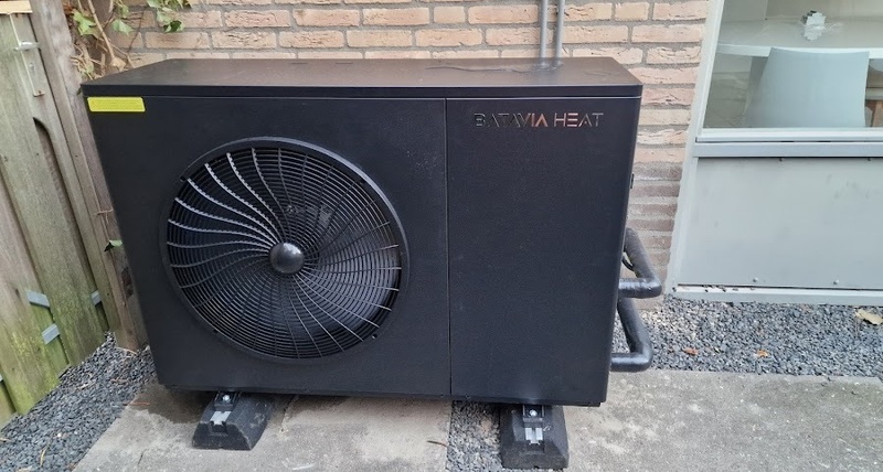

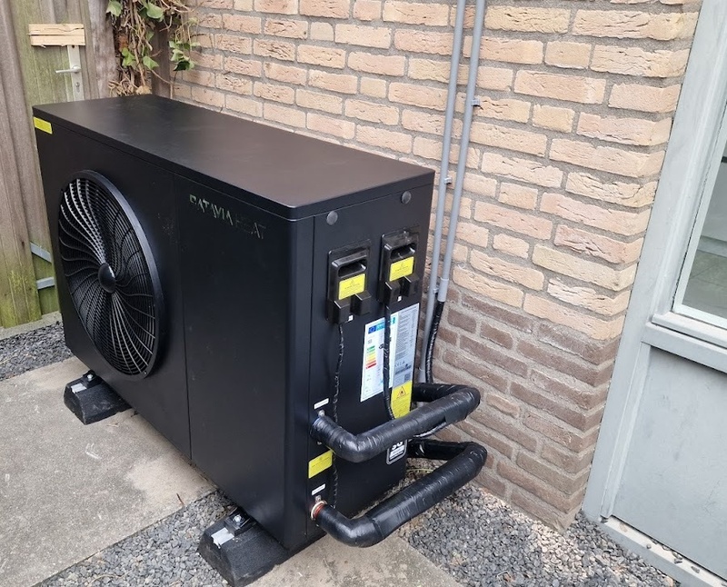

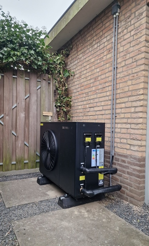

SjoerdVisser80 schreef op zaterdag 8 maart 2025 @ 08:42:
De pomp is inmiddels bij mij geïnstalleerd en draait nu een maand. Tot nu toe erg tevreden over zowel de installatie als de werking van de pomp:
- De installatie is in 1 dag uitgevoerd en het werkte direct;
- Je krijgt een duidelijke handleiding erbij en er wordt een bedieningspaneel in je technische ruimte opgehangen. Je kan de pomp ook via een app besturen.
- De pomp zelf is stiller dan verwacht. Als je er direct voor staat hoor je een licht zoomend geluid van de ventilator. Ook als we buiten in de tuin zijn ervaren we dit niet als storend.
- Elektriciteitsrekening in februari is iets omhoog gegaan, maar we hebben veel meer op gas bespaard. Ben benieuwd wat de totale besparing na een jaar gaat zijn, maar het lijkt goed te werken allemaal.
De installatie en afwerking ziet er strak uit. Fijn ook dat het geluid meevalt.
Is er wel gedacht aan afwatering van het defrostwater? De blokken waar hij op staat lijken me niet heel hoog. Hopelijk leidt dat onder 0 niet tot ophoping totaan de unit.
Weet niet wat de ervaring van anderen hiermee?
  • CvP_tweakers
  • Laatst online: 12:39
Icebear1079 schreef op zondag 9 maart 2025 @ 19:34:
Hier is het nodige te vinden over (de)frost water:
https://gathering.tweakers.net/forum/list_messages/2051932
Conclusie: de installatie op de foto zal bij een koude periode wss problemen kunnen gaan krijgen met de afvoer van het water.
Een oplossing zou kunnen zijn wat klinkers verwijderen, unit hoger plaatsen en grind.eronder.

Omdat ik iemand ben die niet alleen alles wil nameten maar ook precies wil begrijpen waarom een warmtepomp doet wat hij doet dus van de volledige thermodynamica van het koelcircuit en de faseovergangen (verdamping/condensatie en de bijbehorende latente warmtestromen) tot stromingsleer, warmteoverdracht, driefase-elektrotechniek en zelfs het akoestische gedrag van het buitendeel heb ik mijn systeem vanaf dag één grondig geanalyseerd. Ik meet fasestromen, vergelijk prestaties bij verschillende buitentemperaturen en bestudeer hoe de pomp zich in de praktijk gedraagt. Daarom hieronder een wat uitgebreidere en technisch onderbouwde review.
Ik draai hier inmiddels een Batavia Heat R290 sinds januari 2025 in een vrijstaand huis met 160 m² volledig vloerverwarming (beneden + boven). Omdat in dit topic veel twijfel ontstond over betrouwbaarheid en praktijkverbruik, deel ik mijn eigen ervaring maar puur technisch.
Installatie & betrouwbaarheid
De installatie is hier netjes en professioneel gedaan. Communicatie helder, afspraken worden nagekomen en bij instellingen werd er gewoon meegedacht. Tot nu toe alles probleemloos.
Ik zie persoonlijk geen aanwijzingen dat dit “onbetrouwbaar” zou zijn. Veel van de twijfel in de thread lijkt vooral te komen doordat er weinig echte gebruikerservaringen te vinden waren.
Belangrijk om te weten over mijn situatie
* Mijn woning staat altijd op 26,5 °C binnen
Dat is dus aanzienlijk hoger dan de gemiddelde instelling van de meeste huishoudens.
* Alle meetdata hieronder zijn gebaseerd op dat hogere setpoint.
* Woning: vrijstaand, volledig vloerverwarmd (160 m²).
Dit verklaart ook waarom mijn verbruik nóg interessanter is.
Elektrisch verbruik gemeten met ampèremeter per fase
Ik heb het totale verbruik zelf gemeten, per fase, bij verschillende buitentemperaturen.
1) Bij koud weer (volle belasting, 26,5 °C binnen)
* Gemeten totaal: ~2,5 tot 2,7 kW Voor de duidelijkheid dit is de som van de 3 fasen bij elkaar opgeteld. Het totale verbruik dus.
Dit is met álle groepen open en het volledige huis in gebruik.
Voor een vrijstaande woning op deze hoge binnentemperatuur vind ik dat erg efficiënt.
2) Bij milder weer (± 10–12 °C buiten)
Wanneer de pomp moduleert, zit het totaalverbruik op:
* 0,8 tot 1,5 kW
Dat is extreem zuinig voor een volledige woningverwarming, zeker met een setpoint van 26,5 °C
Modulatiegedrag & comfort
* zeer rustige modulatie
De efficiëntie van een Batavia Heat R-290 warmtepomp komt vooral doordat de regeling continu de druk aan de verdamperkant afstemt op de buitentemperatuur en tegelijk de druk aan de condensorzijde afstemt op de gevraagde watertemperatuur.
Daardoor verschuift het kookpunt van propaan precies mee met de omstandigheden:
Bij milde buitentemperaturen verhoogt de software de verdampingstemperatuur waardoor de drukverhouding laag blijft en de COP richting 5–6 gaat.
Bij vorst verlaagt het systeem de verdampingsdruk zodat propaan nog steeds kan koken bij –10 tot –20 °C en er warmte kan worden opgenomen zonder dichtvriezen.
Tegelijk houdt de regeling de condensatiedruk zo laag mogelijk. Exact wat nodig is voor de aanvoertemperatuur.
Die dynamische balans tussen lage-druk (bron) en hoge-druk (afgifte) is hét stokpaardje van deze warmtepomp: de software optimaliseert continu het werkpunt zodat de drukverhouding minimaal blijft en de efficiëntie maximaal.
* geen rare pieken of stroomstoten
* vloerverwarming blijft constant warm
* ontdooicyclus verloopt snel en zonder merkbare impact
* reageert netjes op buitentemperatuur en houdt efficiëntie hoog
Geluid
Het buitendeel vind ik opvallend stil. Eigenlijk vooral luchtverplaatsing en nauwelijks compressorgeluid.
Mijn algemene indruk
Het systeem draait hier betrouwbaar, stil en met lage verbruikswaarden die gezien de hoge binnentemperatuur en het formaat van het huis echt bijzonder goed zijn.
De negatieve aannames in de thread herken ik totaal niet in de praktijk.

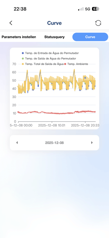

Ik ben een van de ongelukkigen die helaas het Newntide pakket heb aangeschaft en geinstalleerd ipv een andere. De groothandel die hem verkocht is failliet (die heeft het geld nog van de inbedrijfstelling). Newntide Nederland (overgegaan naar Jahsto services blijkbaar) reageert niet meer op hulpvragen of instellingen van afstand nadat de pomp in werking is gesteld. Dit is overigens wel gedaan met een beetje hulp van afstand van hun.
Op verdere vervolgvragen over het systeem en instellingen wordt niet meer gereageerd.
Is er iemand hier die mij kan helpen met het instellen/inregelen van een Newntide / Bataviaheat systeem. Momenteel lijkt de warmtepomp steeds aan/uit te gaan. En is het energieverbruik zon 30kwh per dag bij een buitentemp van rond de 10 graden.
Afbeeldingslocatie: https://tweakers.net/i/sAS__gNd92fID4yw2FxWt5Ndv4A=/x800/filters:strip_exif()/f/image/cQk98vMUfI2db0JOYv6sJW32.png?f=fotoalbum_large
