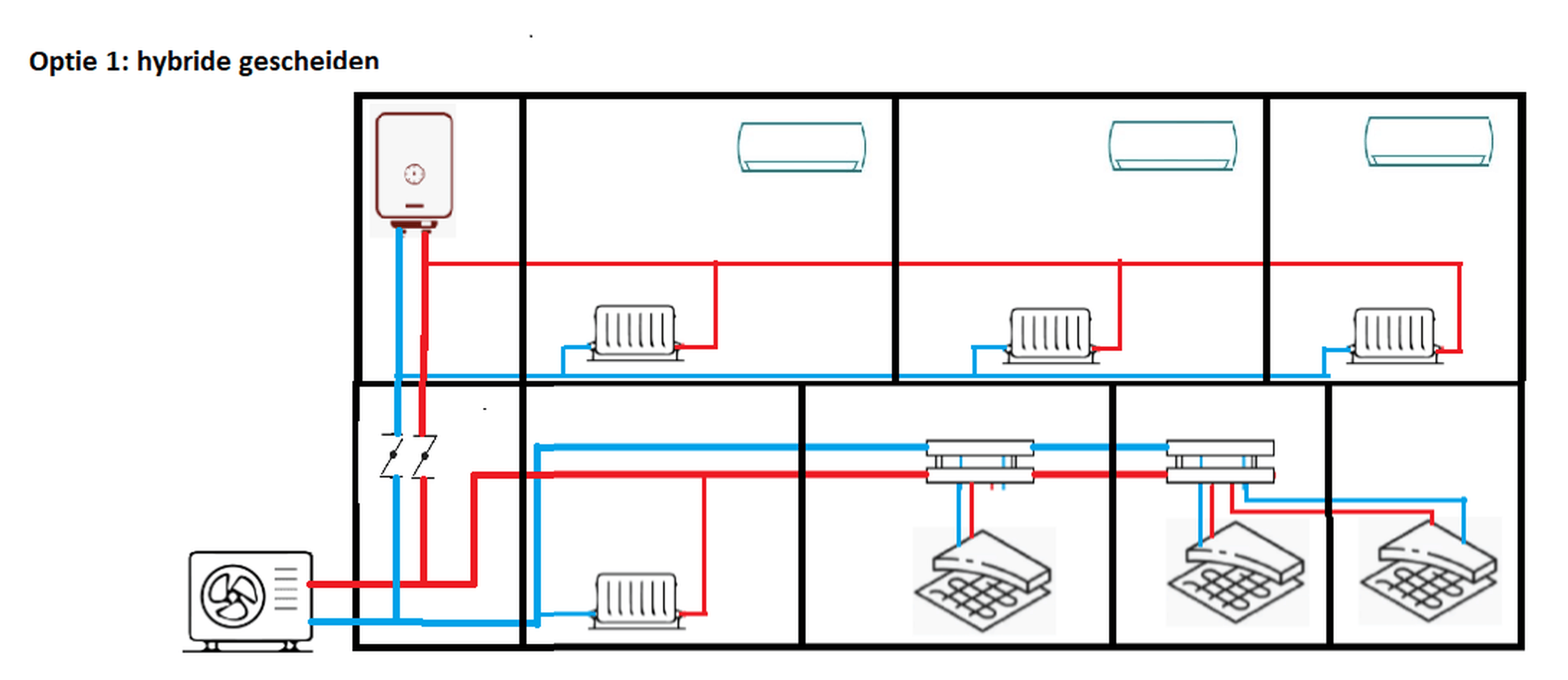

Ik zie een viertal opties:
1) Een warmtepomp alleen voor de benedenverdieping en de radiatortjes in de badkamer, toilet en bijkeuken. Verwarming van de bovenverdieping met de bestaande CV-ketel (of een nieuw kleiner ketelje). Voordeel van deze oplossing is dat de Loxone-aansturing van de CV-ketel met de temperatuursensoren en 0-10V aansturing van de CV-ketel voor de bovenverdieping kan blijven. Er komen in deze situatie dus 2 gescheiden verwarmingscircuit; 1 beneden voor warmtepomp en 1 boven voor CV-ketel. Huidig leidingsysteem hierop aanpassen (2 afsluiters plaatsen) is geen probleem. Andere aanpassingen zijn het vervangen van de twee verdelers door pomploze verdelers. Inschatten van de benodigde capaciteit van de warmtepomp is lastig, maar ik schat in dat 7kW voldoende zou moeten zijn. Een buffervat is gezien de capaciteit van de VV niet nodig, denk ik.
Schematisch (niet alle ruimtes/radiatoren/SWW getekend):

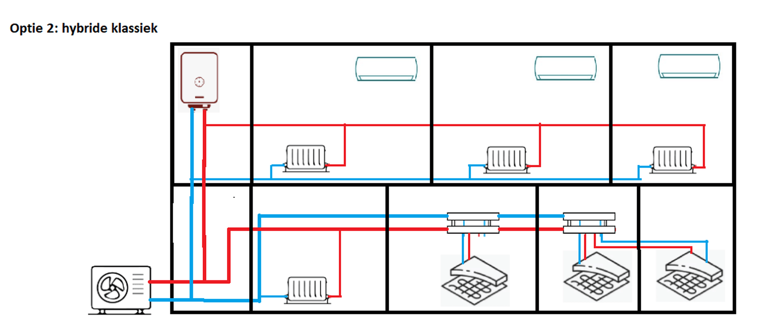

2) een 'klassieke' hybride oplossing waarin een warmtepomp het gehele huis verwarmt en de CV-ketel bijspringt als dat nodig is. Geen aanpassingen nodig in het leidingwerk (uitgezonderd aansluiten warmtepomp). Verdelers voor de VV blijven zoals ze zijn. Benodigde capaciteit WP: 9-12 kW? Nadeel is dat de zoneregeling met Loxone zoals ik die nu heb niet meer werkt. Boven kunnen de L/L airco's bijspringen.

Omdat de gasaansluiting blijft gaat mijn voorkeur uit naar optie 1 met als tweede voorkeur optie 3 of 4, mede omdat ik in optie 4 de zones individueel kan blijven regelen. Een ingroei van optie 1 naar optie 3 of 4 op termijn is een mogelijkheid; dat betekent echter wel dat de WP in eerste instantie een forse overcapaciteit heeft en terug moet kunnen moduleren naar een lager vermogen.

Nog even naar je schema's en gegevens gekeken: Als je zegt dat je huis recent goed tot redelijk geïsoleerd is en je nog verdere isolatie verbeterplannen hebt, en je nu 2400m3 verstookt dan valt het me nog wel mee. Ook wat je schetst aan slaapkamers.
Ik zou zelf gaan voor schema 4 en dan gewoon radiatoren gebruiken. Mij lijkt dat je dan met b.v. een 9 kW WP wel uit zou moeten komen. En misschien is de badkamer wat verder weg en dan is een WPB daar in de buurt situeren handig. Maakt de basis WP opzet makkelijker, en warm water kun je dan dichtbij de badkamer situeren en is dan ook te gebruiken los van de cv WP.

ik zou optie 4 nemen met fancoils boven. als je een klep plaatst die de vloeren kan afsluiten heb je meteen airco in de zomer op de bovenverdieping....
ondanks de "excuses" zoals het hierboven al word genoemd is er geen reden om gas te houden.
als modulatiebereik een potenieel punt is kan je zeker overwegen om gewoon 2 units te plaatsen in cascade om de last te verdelen. bijkomed voordeel is dat je dan tegelijk kan verwarmen en SWW maken. dan kan je 2x een 7kW pakken bijvoorbeeld of 2x een 5, die zijn qua prijs hetzelfde maar veel beter verkrijgbaar dan de 9. de panasonics zijn fabriek af al voorbereid op cascadeopstellingen.
gezien de gasrekeningkosten kan het nog het overwegen waard zijn om de bijwoning mee te pakken. monobloks maakt leidingen onder de grond niks uit dus je kan terrendis onder de grond leggen (je kan enorme afstanden afleggen met die leidingen) naar de bijwoning voor verwarming en voor warm water een WBP neerzetten daar.
