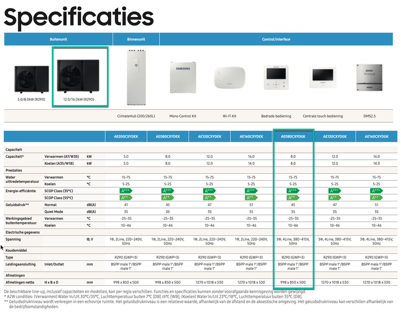

Mensen met ervaring omtrent de Samsung EHS R290 12kw?
Buitenunit: Samsung EHS Mono R290 12,0kW ( AE120CXYDGK/EU-3F )
Binnenunit: 260L Climatehub ( AE260MGG/ET-3F )
Ik kan niks vinden omtrent COP en of hij efficient is, er staat wel een SCOP klasse.
We verbruiken tussen de 1300 en 1400m3 (€2100 per jaar) (vrijstaand 230m2) en primaire verwarming is vloerverwarming. Maar hebben op slaapkamer ook nog radiatoren. Opzich zou 9kw dan ook voldoende moeten zijn volgens de tabel: Het ik-wil-een-warmtepomp FAQ topic, maar de installateur komt op de 12kw uit.
na subsidie komen we op 13.500 EURO uit inclusief alles. Kwa terugverdientijd klinkt mij dat wel goed (helemaal van het gas af), maar ik leun dan wel op de inschatting van de installateur.
Zie ik hier wellicht iets enorm over het hoofd als leek?

@Ruvetuve Die 12 kW monoblock is interessant geprijsd! Maar buiten de A7/W35 zijn er geen capaciteitscijfers te vinden. Met name de A2 en A-7 zijn dan belangrijk om te weten.

Ik ga is polsen bij de installateur, dank voor je toevoeging. Ik zie nu na wat onderzoek ook waarom die twee waardes belangrijk zijn! (A2 en A-7 cijfers worden opgevraagd)
Kwa prijs ziet er inderdaad aantrekkelijk uit, vraag me dan wel af of 13k incl niet aan de hoge kant is?

Ik zie ook niet de AE120CXYDGK maar wel de AE120CXYDEK. Nog niet de verschillen gevonden met deze type aanduidingen.
The main difference between the Samsung EHS Mono R290 heat pumps AE120CXYDEK/EU and AE120CXYDGK/EU is the power supply type:
AE120CXYDEK/EU (DEK): Single-phase power supply (1-phase).
AE120CXYDGK/EU (DGK): Three-phase power supply (3-phase)
[ Voor 22% gewijzigd door Ruvetuve op 30-03-2026 15:22 ]
  • RichieB
  • Laatst online: 13:26
Ruvetuve schreef op maandag 30 maart 2026 @ 15:07:
Volgens deze PDF is dat het verschil tussen 1 en 3 fase stroomaansluiting.

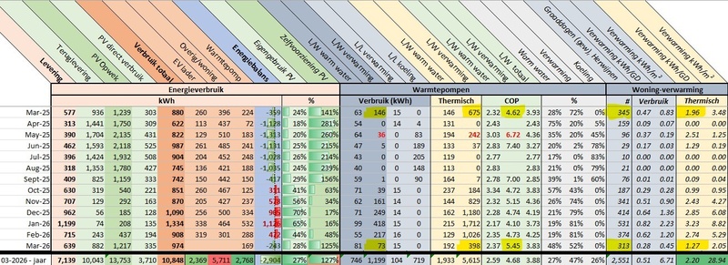

Het valt mij op dat ik afgelopen maand maar de helft verbruikt heb aan verwarming vergeleken met maart vorig jaar, de COP ook een stuk hoger.. Zien jullie hetzelfde? Ik vraag me af of we simpelweg veel zon en goede warmtepomp condities gehad hebben of dat er toch verschil zit in mijn instellingen/gebruik.
Afbeeldingslocatie: https://tweakers.net/i/-eB96ccO2GaMDE-GVFxd1_6ZBLk=/800x/filters:strip_icc():strip_exif()/f/image/WgAnTBMgzvDgyc13IJFnYJVk.jpg?f=fotoalbum_large

@assje De graaddagen voor mijn locatie
maart 2025 328,8
maart 2026 321,3
Mindergas: 367 vs. 340 - Thermisch verbruik per graaddag 12% lager
De windcondities waren niet veel verschillend - iets meer wind in 2026.
Maart 2025 was zonniger als ik naar mijn pvoutput kijk - 742 kWh vs 658 kWh.
De COP voor maart: 5,09 (2025) vs. 5,99 (2026)
Een sluitende verklaring heb ik ook niet.
(misschien optimalisatie van de manier van stoken? zoals lagere stooklijn)
  • mr_evil08
mr_evil08
@assje
Zon: (Maart 2025) 288 vs (maart 2026) 256 kwh
Warmtepompverbruik:
Maart 2025 COP 4,52
Maart 2026 COP 4,97
[ Voor 28% gewijzigd door mr_evil08 op 01-04-2026 13:49 ]

Vandaag hoeft de wp niets meer te doen - stookgrens van 15 °C overschreden.
sCOP voor 2025/2026 geschat ca. 5,2 (ca. 7950 kWh/ca. 1520 kWh)

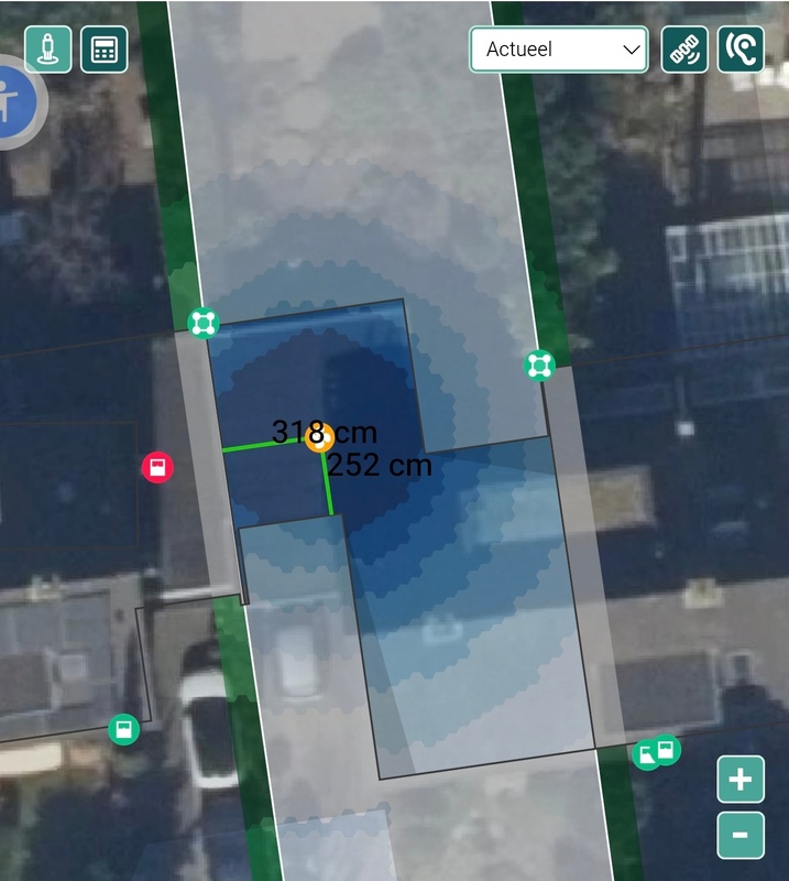

Ik ben al een tijdje aan het lurken in diverse topics om me in te lezen in warmtepompen. Super waardevol! Met het aanstaande overlijden van onze gasketel hebben we besloten de stap ook te gaan zetten. Zouden jullie advies kunnen geven op onze plannen?
everb in "Warmtepomp setup - expert input gevraagd"
Afbeeldingslocatie: https://tweakers.net/i/T-OqRfk7kv3j5axP-kyoiRUnysg=/800x/filters:strip_icc():strip_exif()/f/image/XwPnLIy1CFtxDQDJvnzaFWod.jpg?f=fotoalbum_large
Afbeeldingslocatie: https://tweakers.net/i/Lw8lSY0m3GYPI2OdyDTMlM46mWE=/x800/filters:strip_icc():strip_exif()/f/image/qhxAPn2iYFksZtSIBfViCatr.jpg?f=fotoalbum_large

everb schreef op zondag 5 april 2026 @ 14:21:
Ik zou starten met een geluidsberekening om te kijken waar de warmtepomp kan worden geplaatst. Ik schat dat 80% van de in NL geplaatste warmtepompen en airco's niet voldoen aan de wettelijke regels. Dat gaat in de toekomst zeker de nodige problemen opleveren als de halve straat vol hangt. Veel warmtepompen overschrijden de wettelijk verplichte norm van 40 dB in de nacht en de installateur of de tweaker zelfinstallateur is hiervoor 20 jaar verantwoordelijk. Daarvoor zijn wij een verplichte samenwerking aangegaan met geluidslabel.com voor iedere geïnstalleerde of geleverde warmtepomp. In die 20 jaar hebben installateurs en leveranciers hun huiswerk goed gedaan of ze zijn failliet met alle gevolgen van dien.
Afbeeldingslocatie: https://tweakers.net/i/lAFjtJU4EXt9H-gEBT4M0H0BS-M=/800x/filters:strip_icc():strip_exif()/f/image/xD0R7dzn3sjOqsfqyQ0KxzjJ.jpg?f=fotoalbum_large
Afbeeldingslocatie: https://tweakers.net/i/6DLugd7Pf-upikmI4sHXVcVCjFk=/x800/filters:strip_icc():strip_exif()/f/image/9bZWUmLIs3wwgGEFvnB2wcbb.jpg?f=fotoalbum_large
[ Voor 11% gewijzigd door Carboy54 op 05-04-2026 17:17 ]

Carboy54 schreef op zondag 5 april 2026 @ 16:53:
Heb de demo getest, valt vies tegen bij een tussenwoning. Met een omkasting erbij gaat het al wat beter, maar die hebben ook best pittige prijzen.

workzone schreef op zondag 5 april 2026 @ 18:37:
De nieuwe Vaillant Pro en Plus 2026 passen er net binnen ( zie eerste foto ) of een omkasting dat scheelt 5- 8 dB meerprijs 995 euro. Het is wel bij iedere woning weer anders ivm ramen en deuren en hoogte.

Carboy54 schreef op zondag 5 april 2026 @ 19:40:
Wat is de breedte van de woning die je voor de berekening hebt gebruikt? (waarvan je zegt dat deze twee modellen er net tussen passen)
Edit: Dus ik wil toch even checken hoor, wat je nu zegt. Ik denk dat je met "eerste foto" het screenshot bedoelt dat je zelf plaatste, van een rijtjeshuis.
Hoe breed is dat huis in je berekening?
En als de nieuwe Arotherm Pro zou passen, dan neem ik aan de oude Arotherm Plus ook wel omdat die stiller is? Even los van welk model (vermogen) je bedoelt.
[ Voor 28% gewijzigd door martijnst op 06-04-2026 10:53 ]

martijnst schreef op maandag 6 april 2026 @ 10:10:
Even uit mijn hoofd 5.75. Meting gebaseerd op de oude Arotherm met tonaaltoeslag van 3. De nieuwe Pro en Plus worden nog stiller en zonder tonaal vlgs de laatste info. Die gegevens zijn op geluidslabel nog niet beschikbaar.
Edit tonaaltoeslag bij dit model is 2.

Carboy54 schreef op maandag 6 april 2026 @ 11:05:
Hmmm interessant. Als ik een heel droog rijtjeshuis instel in de WPAC-excel, en de warmtepomp precies op de middellijn van de gevel zet, krijg ik voor dacht / nacht:
- breedte 4 meter: 55 / 50 dbA
- breedte 4,5 meter: 56 / 51 dbA
- breedte 5 meter: 57 / 52 dbA
- breedte 5,5 meter: 57 / 52 dbA
- breedte 6 meter: 58 / 53 dbA
(edit: 5,5 meter is omlaag na aanpassing berekening: hoogte warmtepomp ingesteld op 60cm en beoordelingshoogte ook; voor andere breedtes maakte het niet uit)
Dat klopt waarschijnlijk met wat je zegt, hoewel je nu een nog zwaardere tonaliteit rekent dan ik eerder heb gezien.
@ErikVers Misschien interessant om in jouw vergelijkingstabel een indicatie op te nemen van de minimale breedte van een rijtjeshuis voor de lagere modellen? Het enige is dat geluidslabel.com blijkbaar toch een andere waarde aanhoudt dan jij in de tabel (Arotherm 55/6). Ik begrijp wel als je die verantwoordelijkheid niet per se wil nemen :-)
[ Voor 6% gewijzigd door martijnst op 06-04-2026 17:04 ]

martijnst schreef op maandag 6 april 2026 @ 11:24:
- breedte 5,5 meter: 58 / 53 dbA
Edit: de woning was 5.56 meter met de Vaillant aroTHERM plus VWL 55/6 A en tonaliteit bij deze unit van 2. Rechts boven lees je de meet resultaten af. De 2 opties binnen de wetgeving waren de Vaillant of de Weheat Flint,
Afbeeldingslocatie: https://tweakers.net/i/JrI9J3fZWl4A9JTItAy5Vh4OZQg=/800x/filters:strip_exif()/f/image/oglxaLzKvphABWHLs8qE0wJE.png?f=fotoalbum_large

Carboy54 schreef op maandag 6 april 2026 @ 16:57:
Edit: de woning was 5.56 meter met de Vaillant Vaillant aroTHERM plus VWL 55/6 A en tonaliteit bij deze unit van 2. Rechts boven lees je de meet resultaten af. De 2 opties binnen de wetgeving waren de Vaillant of de Weheat Flint,
Thanks! Dat kan ik reproduceren met de WPAC-tool. Inderdaad past deze Arotherm, maar zou er alsnog uitvallen als met tonaliteit 3 gerekend had moeten worden.

  • Mjier
  • Registratie: Juli 2023
  • Laatst online: 16:16
Rijtjeswoning78 schreef op woensdag 8 april 2026 @ 21:14:
Zit hier mee te lezen en wil mijn eigen ervaring toevoegen. Rijtjeswoning uit 1978, tussentype. In het voorjaar van 2024 een Daikin Altherma 3 (8 kW lucht-water) laten installeren, €11.400 all-in inclusief buffervat en wat leidingwerk aanpassingen. Na ISDE-subsidie van €2.800 netto €8.600. Wat ik van tevoren niet wist: met mijn spouwmuurisolatie en dakisolatie was het huis al warm genoeg voor een volledig elektrische pomp. De installateur twijfelde aanvankelijk vanwege de radiatoren (niet vervangen), maar de COP ligt inmiddels op circa 4,1 in de praktijk. Heb alles bijgehouden in een spreadsheet en uitgeschreven op mijn site als iemand de details wil: duurzaamwoonwijzer.nl/artikel/warmtepomp-kosten-2026
Dank voor het delen!
Een opmerking, in het tabelletje "Na 1 jaar de harde cijfers" op de web-pagina staat dat de warmtepomp 2800 kWh/jaar verbruikt. Verderop in het artikel staat:
Hoeveel stroom verbruikt een warmtepomp?
Mijn Daikin 8 kW verbruikt circa 3.800 kWh per jaar.
Kun je daar nog even naar kijken, anders is het nogal verwarrend.
Vaillant Arotherm plus 55/6 - Atlantic Explorer V4 200l - Solaredge 1800wp - Home Assistant - Macte voyager twin

  • cville
  • Laatst online: 24-11 15:08
Ik ben een offerte aanvraag voor een warmtepomp aan het voorbereiden. Details m.b.t. mijn huidige en toekomstige situatie vindt je hier. Hier vindt je een apart topic met concrete vragen. Ik kijk uit naar jullie reacties.
12.090kWp → 40 panelen → oost/zuid/west | Zonneplan | EV | Anker Solix 7kWh

  • WPMC
  • Registratie: November 2023
  • Laatst online: 11:28
Hi allemaal, ik heb sinds Febr een monoblok warmtepomp waarmee ik ook kan koelen (DewarmteMP). Ik heb me eindeloos verdiept in de beste optie om te verwarmen voordat ik deze aanschafte. Ik weet ondertussen veel van de do's en dont's van verwarmen, maar nagenoeg niets over koelen. Kan het ook niet echt vinden op het forum, is er een speciaal forum voor of is er ergens een lijstje met tips te vinden?
Mijn huis heeft 180m2 vloerverwarming van BG tot zolder.

  • STIMPPYYY
  • Laatst online: 16:11
WPMC schreef op zondag 12 april 2026 @ 21:44:
Wat wil je weten? Koelen is (soms) specifiek per warmtepomp qua instellingen. Verder zijn algemene zaken als composiet verdeler en kunstof leidingen aan te raden om condensatie te voorkomen (bij 18gr koelen bv)
