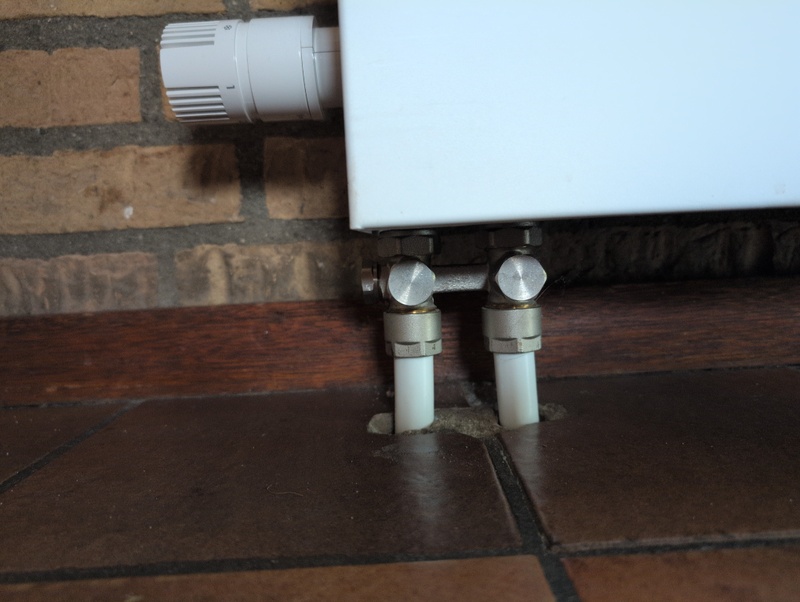

Vraagje over Terrendis grondleidingen. Mijn toekomstige WP (11 of 12 kW) komt in een hoek van de tuin te staan, op een meter of 7 van de (ondergrondse) doorvoer in de muur. Vanuit daar nog een meter of 3 naar de vloerverwarmingsverdelers. Ik weet alleen niet welke (diameter) leiding dan het meest geschikt is. De warmtepomp heeft een G1 1/4 aansluiting. De vraag is nu actueel omdat ik 2 andere boringen in de muur moet laten uitvoeren en ik dan deze boring meteen mee wil pakken.
Afbeeldingslocatie: https://tweakers.net/i/pkiJl6FJRTwAiJVS5lPBJ9Vu4fg=/fit-in/4000x4000/filters:no_upscale():strip_exif()/f/image/gRtIHB2PdjJxFBUygzHcq03w.png?f=user_large
Heeft iemand een advies?

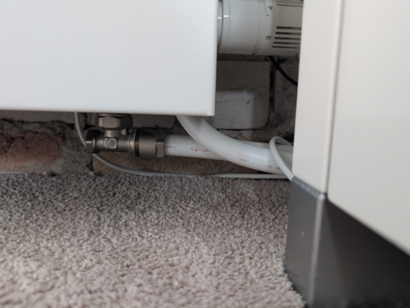

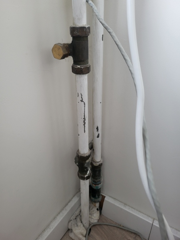

beeld van de huidige status:
Afbeeldingslocatie: https://tweakers.net/i/7m44s8zVbxJi43fal7M6rfVbZY0=/x800/filters:strip_icc():strip_exif()/f/image/aN32wsUqEyqpI2k9V4Va1rkJ.jpg?f=fotoalbum_large

Zelf ben ik in voorbereiding op full electric van oude meuk naar Jaga's gegaan zonder DBH op de normale CV. Daarmee kon ik al de stooktemperatuur naar 40 graden terugzetten. DBH is heel duur in aanschaf (bijna net zo duur als de Jaga zelf), heb dat hier opgelost met Heatmeister van een medetweaker. Is een fractie meer werk, kan nog steeds plug en play, maar je kunt m helemaal tweaken tot in de oneindigheid als je wil.
Sta nu op het punt om naar een FE warmtepomp te gaan en kom wss zelfs om sommige punten zonder Heatmeister uit, maar voorhet comfort zitten ze bijna overal op. In retrospect had ik wss zelf met T33'ers uitgekomen, maar heb het niet graag koud en die Strada's zien er ook goed uit.
De onderblokken (H-blokken of losse mix and match koppelingen) van Jaga kun je in nagenoeg iedere variant aansluiten, onder, achter, zijkant etc. Op de site van Jaga staat een module waar je kunt bekijken wat de afgifte is op een bepaalde aanvoertemperatuur / delta per lengte en type en hoogte, met of zonder DBH.
Die dingen zijn tegen een redelijke prijs bij Warmteservice te bestellen, waarbij je heel ver kunt gaan in customizen. Ik heb bijv. de zijkanten zo laten maken, dat 1 kant geen gat heeft en de andere wel. Standaard worden ze met gaten aan beide kanten geleverd, das makkelijk, maar dan heb je altijd zo'n lelijk plastic plaatje op de kant waar geen radiatorknop zit. Als je er niet om vraagt, krijg je het niet altijd aangeboden ;)Afbeeldingslocatie: https://tweakers.net/i/5RsV_0Y2vqHrw39L8mYhY0nNW28=/800x/filters:strip_icc():strip_exif()/f/image/s6qmELgUCfqDRvElM7HLfvdJ.jpg?f=fotoalbum_large
Afbeeldingslocatie: https://tweakers.net/i/s98fRcucAS9wuzGbQsy2RSjo2wg=/800x/filters:strip_icc():strip_exif()/f/image/kBZ9ZkbffFdv7PBGkvBNDXgF.jpg?f=fotoalbum_large
[ Voor 8% gewijzigd door doktervictor op 27-03-2026 17:32 ]

@doktervictor ja dat bedrag voor de blok met fans en aansturing jeukte bij mij ook.
De thermrad versie is nog "simpeler" met de click on onderop.
Zit me ook af tevragen of de ventilatoren duurzamer zijn onder verhitting en stof van de jaga module en dat de lokale plus min bediening nog iets meebrengt als verklaring van de prijs.
Ga die heatmeister zeker even opslaan.
