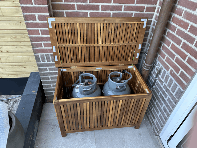

RonJ schreef op dinsdag 29 oktober 2024 @ 14:17:
Ik vermoed zoiets. Heb ik zelf ook hangen voor de 2 propaanflessen voor de gashaard en werkt perfect.
Tnx. Werkt mooi, maar met wat pech merk je niet wanneer hij omschakelt, en dan zit je ineens met 2 lege flessen, lijkt me?
Nomen nescio

Bra-Jo schreef op dinsdag 29 oktober 2024 @ 14:03:
Wat is dat voor automatische overschakeling? Ik heb dezelfde setup, maar mag naar buiten om een schakelaartje op te zetten.
Wel een voordeel dat ik meteen weet als er eentje leeg is. ;)
Exact die @RonJ noemde onder je post idd! Zou zonder stoppen overschakelen en geeft met een kleur aan dat je fles waar die op stond leeg is. Even verdraaien en nieuwe fles erop.

Bra-Jo schreef op dinsdag 29 oktober 2024 @ 22:55:
Deze post nog niet gezien. Als je zo snel door flessen heen jaagt dan is flessen gebruiken wellicht niet de beste optie. Ik heb hem zichtbaar in mijn veranda, die kleur zie je direct.
PVOutput Youless - 9600Wp OZO+WNW | 38° | Goodwe GW6K-DT | Mitsubishi PUHZ-SW75YAA + ERSD-VM2D | Zonneplan Nexus | Gasloos

Robindd schreef op dinsdag 29 oktober 2024 @ 23:07:
:D Valt gelukkig wel mee, het is meer een geval van onoplettendheid. Maar goed, er is dus wel een mechanisme om te zien dat er geschakeld is, met de kleur. Dus ik ga er toch maar eens naar kijken. Bedankt!
Nomen nescio

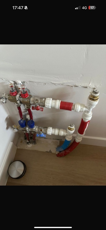

Reiziger88 schreef op woensdag 30 oktober 2024 @ 07:22:
Weet iemand wat voor koppelingen dit zijn? Wil op deze verdeler een panasonic lucht water warmtepomp aansluiten. Wordt wellicht een loodgieter inhuren, maar eerst eens orienteren naar de huidige leidingen/koppellingen. Het gaat maar om 100m2 vloeroppervlak (grootste verdeler staat beneden), wellicht dat de huidige dikte van de leidingen voldoende zijn. Er zijn maar 8 groepen, dus er is maar 16 liter doorstroom nodig per minuut.
Beneden (t wordt vervangen door knie, zodat pomp eruit wordt gehaald):
Lijkt een beetje op Speedclick, verkrijgbaar bij de Hornbach.

Bra-Jo schreef op woensdag 30 oktober 2024 @ 06:27:
Jup, je ziet hier meteen aan de knalrode kleur dat er 1 leeg is en dat ik even langs de gassenboer moet. Het overschakelen zelf merk je niet. Dat gebeurd bij mij dan 1-2x per winter. Gebruik je echt veel meer gas dan zou ik een andere oplossing kiezen, of voor grotere flessen gaan. Maar voor een beetje koken zou een 2x14kg set-up meer dan zat moeten zijn.
Afbeeldingslocatie: https://tweakers.net/i/va5dN84lKaU0_H_Wqov2BvGk9ps=/fit-in/4000x4000/filters:no_upscale():strip_exif()/f/image/M2xulnmsuYCvi65oRCKfrGbc.png?f=user_large
Afbeeldingslocatie: https://tweakers.net/i/ee4rZTNwiqLojIJl7vEtYnkd4s4=/fit-in/4000x4000/filters:no_upscale():strip_exif()/f/image/LiALxVgI7OOyr2YLLwFxDFHo.png?f=user_large
All-electric.

RonJ schreef op woensdag 30 oktober 2024 @ 09:17:
Tnx voor je uitleg! Hier ook een keer of 3, 4 per jaar wisselen, dus prima te doen. :)
Ziet er 99% zeker uit als de Henco Vision serie. Heb er zelf ook een paar gebruikt in het verleden.
Kan je op dezelfde buis ook gewoon andere merken koppelingen gebruiken? Bijvoorbeeld uponor. Of moet de merk van de buis en koppeling hetzelfde zijn.
  • Technician-
  • Laatst online: 07-07 09:36
Reiziger88 schreef op woensdag 30 oktober 2024 @ 15:23:
Nee dat kan wel, bij pushfit gaat het om de buitenmaat. Omdat de o ringen alleen buitenom afdichten. Meestal is het 22, 28. Maar Henco Vision ken ik niet.

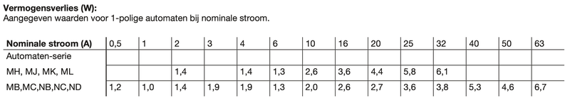

Grolsch schreef op woensdag 30 oktober 2024 @ 19:50:
Ik weet niet wat de voorgeschreven afzekerwaarde is van de Panasonic. En 9kw bij pana is waarschijnlijk heel wat anders als de 9kw bij een andere fabricant.
In mijn tijd toen ik aan het kijken was moest de 8kw mitsu zubadan gezekerd worden op 1x30A. Dat valt niet mee met een 3x25 hoofdzekering
Hoewel je die afzekerwaardes ook met een korrel zout moet nemen.
De meeste manuals specificeren namelijk de maximale afzekerwaarde: Als je op die waarde zekert, weet je zeker dat de zekering de zwakste schakel is en niet een of ander intern component van de WP zelf. Die 30A, zal dus waarschijnlijk nooit getrokken worden door die Zubadan.
Mijn Toshiba heeft een afzekerwaarde van 25A en een maximale stroom van 20.3A terwijl hij gewoon achter een C16 automaat zit.
Die 20.3A is de maximale stroom die door de buitenunit loopt, dat betekent dat alle aangesloten randapparatuur de maximale stroom trekt (interne pomp, externe pomp, externe kleppen, etc). Die maximale stroom is op heel veel uitgangen 1A, dus de externe pomp mag 1A trekken, maar als je die al hebt, trekt deze waarschijnlijk maar een tiende daarvan.
Het maximale opgenomen vermogen van de buitenunit zelf is 3.69kW voor de 11 kW variant. Dat is dus het opgenomen vermogen van de compressor, ventilator en interne pomp. Dat kan prima achter een 16A zekering.
  • RemmyB83
  • Registratie: Augustus 2018
  • Laatst online: 13:07
Blihi schreef op donderdag 31 oktober 2024 @ 08:28:
En toch wordt er geadviseerd om een zekering maximaal op 80% te belasten ivm warmteontwikkeling en zo. Dus kun je hem beter op 20A afzekeren. Zeker als je hem in de winter continu maximaal belast.

  • RonJ
  • Laatst online: 12:02
RemmyB83 schreef op donderdag 31 oktober 2024 @ 09:02:
Dat fabeltje blijft hier ook maar herhaalt worden he, dat is helemaal niet wat de normen en/of fabrikanten zeggen. De rating op een zekering heet niet voor niets de nominale belasting. Dat kan ie gewoon permanent aan. En dan nog, je warmtepomp komt alleen aan het einde van de SWW-run even richting maximaal, daarbuiten zit je er ver onder. Dus echt helemaal niemand belast 'm continu maximaal in de winter, ook niet bij -10. Dat scenario komt helemaal niet voor.
Het enige waar je rekening mee moet houden is het naast elkaar plaatsen van zekeringen/alamats met een hoge gelijktijdigheidsfactor. E.g. plaats liever niet de automaat van je warmtepomp naast die van de autolader of een andere verbruiker die langdurig belast wordt.
Voor het naast elkaar plaatsen geldt dan een correctiefactor (die je weer vermenigvuldigd met de gelijktijdigheidsfactor), hoe beter de kwaliteit van de componenten hoe hoger deze factor.
Voorbeeld voor een Hager ADA916G alamat:
Afbeeldingslocatie: https://tweakers.net/i/zzUykdDH441J_VhQg1xCfqTZCy0=/x800/filters:strip_exif()/f/image/94mzaQid2qcYyr6a4QGh3O5Q.png?f=fotoalbum_large
[ Voor 13% gewijzigd door RonJ op 31-10-2024 10:17 ]

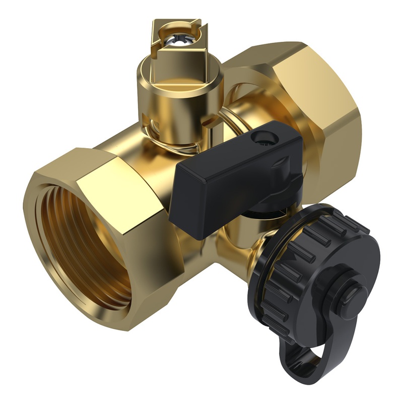

Ps voor de DHZers. Raminex heeft nu eindelijk iets gemaakt wat ideaal is om monobloc op vorstbeveiliging aan te sluiten en voor normaal geld (+- €20 pst)
Afbeeldingslocatie: https://tweakers.net/i/6HNe1nyU-4A-1oPAwIpjaBipwvI=/800x/filters:strip_icc():strip_exif()/f/image/eVnMCOjZN94ir2i7Fi3sePZH.jpg?f=fotoalbum_large
Raminex art nr 27 0026
Ene kant 1” draad, volle doorlaat en andere zijde 1”
Wartel met ring. (Voor de vorstklep)
Tegelijkertijd een afsluiter en aftapper

Dit is toch niets anders dan een kraantje om hem leeg te laten lopen.
[ Voor 3% gewijzigd door Carboy54 op 31-10-2024 22:58 ]
  • Technician-
Carboy54 schreef op donderdag 31 oktober 2024 @ 22:57:
Dit is toch niets anders dan een kraantje om hem leeg te laten lopen. Dat is wat anders dan een actieve vorstbeveiliging.
Ja dan moet je goed lezen. Een tussen koppeling om de monobloc mee aan de vorstbeveiliging aan te sluiten.
Dus ipv gehannes met sok.
Hierdoor is de vorstklep aan beide zijden met een wartel en ring aangesloten zodat je deze makkelijk kunt vervangen wanneer nodig.
[ Voor 14% gewijzigd door Technician- op 31-10-2024 22:59 ]
Zie het voordeel er niet van in plus weer extra isoleren dat onhandige ding er tussen.

  • RonJ
Robindd schreef op vrijdag 1 november 2024 @ 07:54:
Bij dezelfde belasting wel, maar heb hier niet voor geleerd dus doe mijn best.. Omdat bij een 16A belasting op een 16A zekering het bimetaal meer warmte ontwikkelt dan wanneer je 80% van het max vermogen aan houdt. Het lijkt me dan logisch dat 16A op een 20A zekering minder warmte ontwikkeling heeft omdat alles is uitgelegd voor 20A en je op/onder 16A blijft.
Ik ga nog eens verder lezen ook, wel interessant.
Maar de 80% regel/advies werd me ook in het thuis batterij topic verteld en de leverancier plaatst absoluut geen 16A alamat.
Spreek jij het tegen?
Ook voor @Technician-
Ik spreek het deels tegen. Het bimetaal c.q. de thermische beveiliging wordt namelijk niet "aangesproken" als je In=1 aan stroom erdoorheen voert. De afschakelcurve loopt namelijk recht omhoog bij In=1 en begint pas bij In=1,13:
Uit de documentatie van Hager:
Afbeeldingslocatie: https://tweakers.net/i/NlqWpZQ5aKY-snGkZvLKL6IWBc8=/x800/filters:strip_exif()/f/image/1SdGTRO3HNXf8m2WIsmyQhkZ.png?f=fotoalbum_large
Wel treed er warmteverlies/ontwikkeling op in een automaat, simpelweg omdat het bimetaal en andere componenten een bepaalde weerstand (moeten) hebben (anders werkt het ook niet). Een zwaarder model heeft een iets dikker bimetaal, dus iets minder warmteontwikkeling bij een lagere stroom, maar wel weer wat meer bij de In. Ik pak verder voor de berekening even de bovenste rij, die komt in NL het meeste voor.
Afbeeldingslocatie: https://tweakers.net/i/JuN2SFqt7yO87fnyxSun16LQ5vs=/800x/filters:strip_exif()/f/image/UtC6kb7pBKXBlBxBhY2zXNAJ.png?f=fotoalbum_large
Ik vond op de pagina over het maken van een warmteberekening de volgende formule:
Afbeeldingslocatie: https://tweakers.net/i/daWEYHJRvZDPKDbTs1VSK-qkK5M=/800x/filters:strip_exif()/f/image/B7YPbddPZgcrcZH9JCaxM9CA.png?f=fotoalbum_large
Dan volgt voor een 20A automaat die met 16A wordt belast het volgende warmteverlies:
Pv=4,4/(16/20)^2=2,8W
Tegen 3,6W voor een 16A automaat die met de nominale stroom van 16A wordt belast.
Dus ja, er is een verschil in warmteontwikkeling, maar die 0,8W verschil in warmteproductie lijkt me absoluut geen reden om je zekering dan maar 20% te gaan oversizen (hoewel dat opzich ook geen kwaad kan, mits de bedrading dik genoeg is).
Als je goede componenten gebruikt en niet meerdere continu belaste exemplaren naast en tegen elkaar aan plaatst zie ik nog steeds geen enkele goede reden om van de nominale rating af te gaan wijken, "omdat iedereen dat zegt". Klinkt meer als een of ander boomer vuistregeltje dat in het wereldje is blijven hangen, maar waarvan niemand eigenlijk nog weet waarom.
En om het weer even bij warmtepompen te houden, die belast je in tegenstelling tot accu's, inverters en autoladers nooit urenlang op In, dus daarvoor is het al helemaal groteske onzin om je zekeringen te gaan oversizen.
Ik heb hier de wél langdurig belaste inverters en autolader ook allemaal al jaren "gewoon" en conform de instructies van de fabrikanten op een Alamat op maatje In zitten (dus 3x16A voor de autolader, al bijna 10 jaar en 1x16A voor de 3680 PV-omvormers en 20A voor de 4000 omvormer) en daarmee geen enkel probleem, noch overmatige warmteontwikkeling (ik check eea jaarlijks onder volle belasting met een IR-camera).
[ Voor 10% gewijzigd door RonJ op 01-11-2024 10:06 ]

  • Technician-
Carboy54 schreef op vrijdag 1 november 2024 @ 13:13:
Wij plaatsen altijd een 1 1/4 het verschil is heel groot:
De Raminex is er ook in 1.1/4” d:)b
Voordelen, de WP is afsluitbaar, aftapbaar, servicebaar. De klep is gemonteerd zoals hoort (met 2 kanten een fiberring) en snel vervangbaar.

  • Robindd
  • Laatst online: 08:30
RonJ schreef op vrijdag 1 november 2024 @ 09:55:
Leerzaam, dank! Ben onderweg dus even kort.
Zit er nog verschil in warmteontwikkeling tussen 1 en 4 polige automaten? Gezien je tabel lijkt op een tabel voor 1 polige automaten.

  • RonJ
Robindd schreef op vrijdag 1 november 2024 @ 16:12:
Het document geldt voor het overgrote deel voor beide varianten. En dan 2 resp. 4 polig (1P+N resp. 3P+N) mag ik hopen, tenzij je in Duitsland woont ;)
Maar zoek vooral altijd even de data op voor het exacte merk en type dat je wil aanschaffen.

  • Robindd
RonJ schreef op vrijdag 1 november 2024 @ 16:18:
Je deelde zelf een printscreen van een tabel die betrekking heeft op 1-polige automaten.. Dat staat er boven iig.
Mijn hager 20A b-kar 300mA aardlekautomaat heeft een verlies van 11,7W bij nominale stroom.
De 16A versie 10,9W. Dat vindt ik wel veel in een meterkast.
Maar het is redelijk off-topic, dus laat het hierbij. Warmtepompen zullen bijna nooit zoveel vermogen trekken, en ik kijk dan vooral naar mijn thuis batterij en toekomstige laadpaal.
