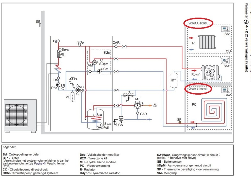

Ik wil onderstaande verdeler aansluiten op een panasonic monoblock warmtepomp:
Afbeeldingslocatie: https://tweakers.net/i/qEXfc2sA-hljMfWFiz8QIWbUabI=/800x/filters:strip_icc():strip_exif()/f/image/jWzloEpnLcKDwQ65qaOkJTvC.jpg?f=fotoalbum_large
Verdeler heeft volgens mij al een pomp erop. Hoe weet je of de verdeler warmtepomp proef is? Of de pomp eraf gehaald kan worden. Kan iemand dat inschatten?

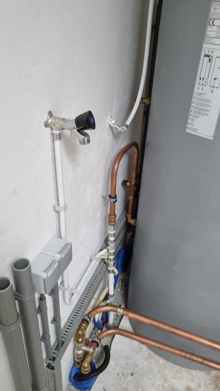

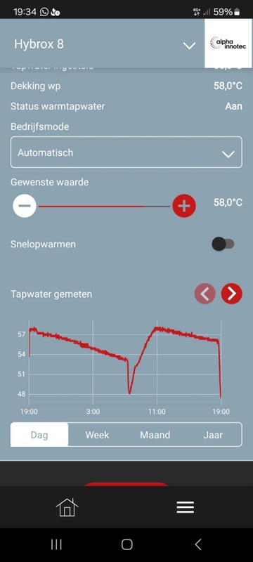

Afbeeldingslocatie: https://tweakers.net/i/RuQwQcMf72EVGuTk4WnnWV94EwQ=/x800/filters:strip_icc():strip_exif()/f/image/L8FXL1PXJpQ9xwoGezGJ5rmo.jpg?f=fotoalbum_large
Vraag; een vriend van me heeft net een nieuwe warmtepomp full electric (Alpha Innotec ,8kW), hij stuurde me dit door of dit warmteverlies van het sanitairvat een beetje normaal is (4 graden er 12h als ik zo kijk)?
... Is dat niet best fors? Met mijn Itho Amber95 met 240L horizontaal vat doe ik denk maar 2 graden per 24H. Deze staat ook ingebouwd en heb het leidingwerk rondom wat extra geïsoleerd ... Maar vind het verschil zo fors.

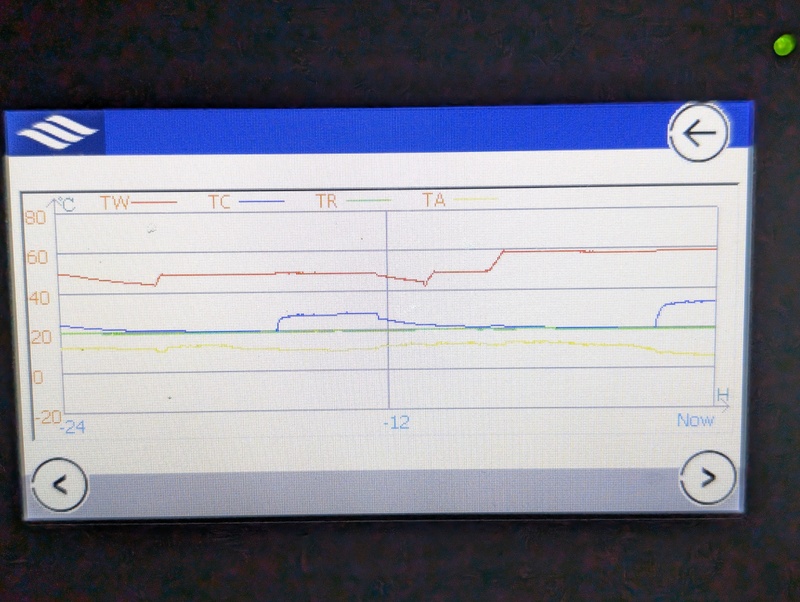

Whiskey48 schreef op vrijdag 1 november 2024 @ 22:56:
Handmatig gemeten/genoteerd, betreft Daikin alterma 8kW 230 liter combi:
1ste 24 uur 6 graden (60-54)= 0,25 grd/uur
2de 24 uur 5 graden (54-49) = 0,21 grd/uur
3de 24 uur 4 graden (49-45) = 0,17 grd/uur
4de 24 uur 4 graden (45-41) = 0,17 grd/uur
5de 24 uur 2 graden (41-39) = 0,08 grd/uur
6de 24 uur 2 graden (39-37) = 0,08 grd/uur
7de 24 uur 2 graden (37-35) = 0,08 grd/uur
Dat is inderdaad best fors. Waar gaat al die warmte naar toe?
Mogelijk een gevalletje eenpijps-circulatie? Dan kun je snel veel warmte kwijt raken en in dat geval zul je ergens in het systeem altijd warme leidingen voelen, dus ook 1+ uur nadat er warm water gebruikt is.

ocaj schreef op zaterdag 2 november 2024 @ 06:25:

Whiskey48 schreef op zaterdag 2 november 2024 @ 09:47:
Het leidingwerk het huis in is iig (nog?) niet geïsoleerd en gaat van bovenaf het Alpha watervat naar boven het huis in. Niet ergens eerst naar beneden om een warmtebrug te stoppen (dat heb ik iig)
Ik ga binnenkort langs, zal mijn PC210 warmtemeter even meenemen, zal eens kijken.
Thanks voor de tip om naar te kijken!
Hier is geen warmtemeter voor nodig. Je kunt met de hand ook wel voelen dat die leiding warm wordt.
Laat je vriend zijn installateur maar bellen, want die is duidelijk wat vergeten.
Hier horen thermosifons direct na het SWW vat te zitten (let op, niet alleen op de SWW-uitgang, maar ook op de spiraalaansluitingen), maar die zijn er niet. Daardoor ontstaat er eenpijpscirculatie in de aansluitleidingen, iets waarvoor ik in 2018 al in een voorganger van dit topic waarschuwde: Andrehj in "Lucht/Water warmtepomp om mee te verwarmen en koelen #6"
Van dit fenomeen zou de installatiebranche onderhand ook wel op de hoogte mogen zijn, want in de vakliteratuur wordt het geregeld benoemd, zie bijvoorbeeld blb4 in "Lucht/Water warmtepomp om mee te verwarmen en te koelen #11"
Erg jammer, want qua leidingwerk ziet het er allemaal best netjes uit, en dat moet nu dus voor een groot deel weer los omdat er iets essentieels over het hoofd is gezien.

Andrehj schreef op zaterdag 2 november 2024 @ 10:22:
Laat je vriend zijn installateur maar bellen, want die is duidelijk wat vergeten (en verstaat zijn vak niet...).
Merci, ik ga hem hier op attenderen!
Zijn SWW vat staat ook standaard op 58graden ingesteld, de reden hiervoor zou zijn om legionella te voorkomen, dit is natuurlijk onzin. Enige reden/ smoes hiervoor zou zijn om langer warm water te hebben. Maar de installatie werkt niet met een klokprogramma voor het bijwarmen, dit doet hij direct als het vat een bepaalde (lagere) temperatuur bereikt. Dat legionella verhaal slaat dus nergens op.
Maar verder netjes gewerkt idd.

Andrehj schreef op zaterdag 2 november 2024 @ 10:31:
Dit is een mooi moment om nachtverlaging in te stellen!
Er staan een aantal zachte dagen met redelijk veel zon en koude nachten in de weersvoorspelling. Dat betekent dat je WP overdag zeker 50% efficiënter kan draaien dan 's nachts. Mocht je het dus nog niet gedaan hebben, dan is dit hét moment om een halve of hele graad nachtverlaging (van bijvoorbeeld 23 - 9 uur) in te stellen.
Voordelen:
  • Je WP draait overdag door de hogere buitentemperatuur en geen defrosts veel efficiënter.
  • Je WP draait overdag niet op minimum vermogen, maar wat hoger, nog meer efficiëntie dus.
  • Je maakt optimaal gebruik van je eigen PV-energie.
  • De dynamische energieprijzen zijn lager door de zon overdag.
  • Je WP maakt 's nachts geen geluid.
Afgelopen week heb ik een hybride bij kennis naar 19 graden tussen 23.00 en 13.00 uur ingesteld. Daarna pas weer naar 20 graden. Vonden 19 graden in de ochtend warm genoeg. Opstoken weer zoals jij zegt.
Whiskey48 schreef op zaterdag 2 november 2024 @ 10:36:
Zijn SWW vat staat ook standaard op 58graden ingesteld, de reden hiervoor zou zijn om legionella te voorkomen.
Bijzonder... Deze CV-man had zeker ook nog nooit van een legionellacyclus gehoord?
Maar verder netjes gewerkt idd, alleen lijkt er idd een gebrek aan kennis (was ook een aanbevolen CV man door de architect wat ik begrijp).
Ik denk dat de CV-monteur even op een cursus warmtepompen moet (of dit topic eens moet lezen >:) ).
Ondertussen kun je je vriend attenderen op deze uitgebreide lijst met tips die hem veel energie (en dus geld) kan besparen: Andrehj in "Lucht/Water warmtepomp om mee te verwarmen en te koelen #10"
Ik zie alleen maar CV leidingen. Heel misschien een warm water leiding rechtsonder. (Rood) 🤷 Of ben ik zo blind? 😅
Wel vreemd dat er 3 hoofdschakelaars aanwezig zijn. Het hele apparaat zou in één handeling spanningsloos gemaakt moeten kunnen worden.

  • dunklefaser
  • Laatst online: 20:21
@LacsapOV Idd - op de foto ligt de focus duidelijk niet op de warmwaterleidingen,
misschien eerder op de 3 schakelaars?
Wat nog te zien is: De installateur houdt blijkbaar van mooie knietjes.
  • Whiskey48
  • Laatst online: 23:48
LacsapOV schreef op zaterdag 2 november 2024 @ 12:20:
dunklefaser schreef op zaterdag 2 november 2024 @ 12:30:

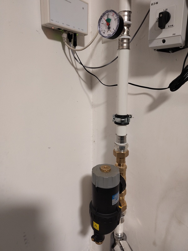

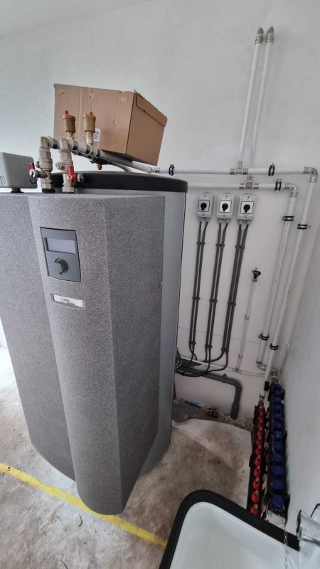

Vandaag met een kennis die installateur is de inlaatcombinatie vervangen en een manometer en vuil/magneetfilter geinstalleerd. De installatie was erg makkelijk, dank voor alle tips met de boiler. Met de hoofdkraan dicht en de druk eraf via open kraan was er echt nauwelijks wateruitloop.
Het ontluchten van het systeem was wel een drama en duurde veel langer dan de installatie zelf. Er zit wel een ontluchter in de binnen- en buitenunit, maar het lukte niet goed om het systeem te ontluchten. Er bleef ook veel lucht in de spiraal van de boiler zitten, daar zat helaas geen ontluchter op geinstalleerd. Door de lucht functioneerde de flowmeter in de binnenunit niet, waardoor deze niet wilde pompen initieel. Uiteindelijk een SWW-run gestart met de pomp geforceerd op 100%, dat drukte gelukkig alle lucht uit de spiraal en de binnenunit, en via de ontluchters lukte het uiteindelijk. De ontluchter van de nieuwe Caleffi XF vuil/magneetfilter was erg handig, ondanks dat die niet op het hoogste punt zit, haalde die er enorm veel lucht uit.
@Whiskey48 het grote warmteverlies van het SWW vat zal deels ook door de hoge SWW temperaturen komen, je delta T tussen SWW en omgeving is dan groter.
@Rojado laat dat ook heel mooi zien met zijn metingen die hij gaf als reactie op jouw post.
Wat betreft legionellapreventie zijn er verschillende scholen in warmtepompland: school A zet SWW permanent op erg hoge temperaturen van bijv 55 graden (bij jouw vriend ingesteld?) en school B stelt lagere SWW temperaturen in met 1x per 1-2 weken een legionellarun. Het laatste is veel zuiniger. Hier een heel relaas met de argumenten voor de verschillende vormen van legionellapreventie.
Voor degenen die even willen ventileren over wel/niet legionellapreventie… -> Voorkomen legionella in boilers :)
WP: Mitsubishi Electric SUZ-SWM80VA2 + ERSD-VM2D. PV 3330 Wp. Huis 1931, gasloos sinds jan '24.

SebastiaanPs schreef op zaterdag 2 november 2024 @ 21:57:
Afbeeldingslocatie: https://tweakers.net/i/uwb1ecj06C_grNZc0Q0zrqPeVhI=/800x/filters:strip_icc():strip_exif()/f/image/bhHUCX8WPbxh8uKcKGxB2QDm.jpg?f=fotoalbum_large
Merci! Ja daar zou je wel gelijk in hebben idd.
Anders het advies om het sanitairwater op 50 graden te zetten, dat werkt bij mij príma als de wamrtepomp gaat bijwarmen bij 43 graden. Ik kan in bad en daarna 2x lang douchen, ik heb nooit koud water.
(Amber95 met een waterbesparende douchekop, WP op eco stand met max 61hz compressor zonder gebruik te maken van de BUH).
Bij lijkt hij op 60 graden wel redelijk zijn warmte vast te houden, hoewel 24h geleden ik ook zo'n gekke daling had. ... Ik ga het zelf ook even bijhouden.
[ Voor 3% gewijzigd door Whiskey48 op 03-11-2024 11:30 ]

1) Nu had mijn vorige systeem ook geen extern expansie vat en die wp binnen unit heeft er ook al 1 kleine intern .. en het is geen cv op 80 graden... kortom : is in een wp systeem met veel slangen een extern expansie vat nuttig, noodzakelijk of juist niet ?
2) Idem voor een externe (magnetische) vuil scheider ... is dat nuttig, nodig of niet perse (depends) .. ik heb nog nooit systeem zonder gehad ... graag jullie mening ? gr mb
  • Blihi
  • Registratie: Juni 2018
  • Laatst online: 21-08 13:36
MisterB schreef op maandag 4 november 2024 @ 10:35:
naast feit dat we de naregeling wellicht van het wp systeem willen halen om eea simpeler en directer te maken zag ik ook dat er geen extern expansie vat is en ook geen externe vuilscheider .... betreft een daikin..
Dat moet in de installatiehandleiding staan. Het ingebouwde expansievat is goed voor een maximale systeeminhoud van X liter. Heb je een groter systeem, dan moet je er eentje toevoegen.
Ook dit zou in de handleiding moeten staan. Het is maar wat de fabrikant voorschrijft. In mijn geval is zo'n filter niet voorgeschreven. Wel moet er een filter op deeltjesgrote van X mm toegepast worden, maar dat is niet een magnetisch filter. Ik heb een "filterball" in de leidingen zitten en nu ik dit type denk ik: "oh ja, die zou ik eigenlijk eens moeten bekijken, maar aangezien ik nog steeds een flow van ruim 20 l/min haal zal die filter niet verstopt zitten".

Ik zou zo'n filter gewoon installeren. Ik had er geen omdat het destijds bij de installatie slechts een advies was vanuit de fabrikant (nu een verplichting), en had best wat vervuiling in het systeem (ondanks alleen moderne vloerverwarming en alles kunststof) en daardoor een defecte driewegklep/sensor met een behoorlijk dure reparatie. Ik heb nu alsnog de Caleffi XF (vuil+magneetfilter) geinstalleerd. De meerkosten zijn minimaal als je het direct bij installatie inbouwt.
ja denk ik ook maar moet even aan installateur vragen dan of ie dat meteen meeneemt
  • manusjevanalles
  • Laatst online: 22:24
MisterB schreef op maandag 4 november 2024 @ 10:58:
Of zelf bestellen en opdragen dat hij hem installeert. Ik heb hem hier gekocht (goedkoopste die ik kon vinden). Met koppelingen 32mm->5/4->1 (zie mijn foto een aantal posts terug).

Welke “daikin” heb je? De splitmodellen hebben het magneetfilter (en expansievat) al af fabriek ingebouwd.
All-electric.

Nu wil ik mijn Loria Duo om gaan bouwen naar zoneregeling. Heb ik het goed dat het volgende moet gebeuren:
  • Duo systeem ombouwen naar Solo (losse verdeler op zone1 toevoegen)
  • Buffervat toevoegen
  • Losse (bedrade) thermostaat voor levering van warmte tussen WP en buffervat
  • Sturing op groepen
  • Thermostaat in de gewenste ruimtes
Is er al iemand die hier ervaring mee heeft bij een WP? Ik heb nu zelf het systeem van Homematic gevonden. Honeywell Evohome wil ik weg van blijven. Zijn er nog andere goede opties om te overwegen?
Nu het weer wat kouder is en de WP langer kan lopen lijkt het dat de Lyric T6 thermostaten ook vreemd gedrag vertonen icm mijn WP. Dus de noodzaak tot ombouwen naar een andere thermostaat wordt wat groter.
Zijn er mensen die ervaring hebben met een warmtepomp met zoneregeling/ (dynamische) naregeling?
Ik kan niet veel andere universele systemen vinden dan Homematic IP.
Mijn plan zou zijn:
- Loria Duo 2 zone ombouwen naar 1 zone. 2e zone kit gewoon laten zitten en uitschakelen/afdoppen.
- (Parallel) buffervat 30/40L plaatsen (minimale volume van mijn WP is 28L, maar in de toekomst wil ik wellicht naar een iets grotere WP)
- Op de belangrijkste groepen servomotoren/sturing met een ruimte thermostaat.
In totaal heb ik 2 verdelers met 19 groepen, die nu zijn opgesplitst in zone 1 en 2. Mijn garage zit er bijvoorbeeld ook op met 2 grote groepen maar deze heb ik altijd dicht staan, omdat ik het niet nodig vind deze te verwarmen en hij zonder verwarming ook wel warm blijft (bij heel koud weer misschien 15 graden). beide hal groepen (begane grond en verdieping) laat ik vast ingeregeld open staan op de verdeler. Dit is hal + toilet in beide gevallen.
Mijn doel is niet om veel te gaan regelen met de thermostaten, BG is altijd afgeregeld op 20.5, verdieping 18c. Op mijn verdieping lopen de temperatuurverschillen alleen meer uiteen. Mijn badkamer (nu aangesloten op zone1) is bijv altijd koud in de ochtend. 2 slaapkamers (Zuid-West en West-Noord gelegen) zijn beduidend kouder dan de rest van het huis.
Even voor het beeld, ik ga dan van onderstaand scenario waarbij zowel Circuit 1 als Circuit 2 bij mij vloerverwarming zijn naar 1 circuit.
Afbeeldingslocatie: https://tweakers.net/i/DUtEYEhhSA6c-4pTWldoRAmJ3WM=/800x/filters:strip_icc():strip_exif()/f/image/dY6YydRG8QSWWgrum0EzzgxA.jpg?f=fotoalbum_large
Nieuwe situatie, alleen de vloerverwarming dan
Afbeeldingslocatie: https://tweakers.net/i/ypj_mNIk2IOmMI_Iwc934-zYOq4=/800x/filters:strip_icc():strip_exif()/f/image/oDxEBWeh2waSqIQWRYPfDgO7.jpg?f=fotoalbum_large
Eigenlijk is de naregeling vooral nodig voor 3 ruimtes, de 2 slaapkamers en de badkamer. Zou er ook een soort hybride systeem mogelijk zijn?
  • Blihi
Boeie schreef op maandag 4 november 2024 @ 14:11:
Ja, zie ook mijn post eerder vandaag. Ik heb zelf een systeem met twee gekoppelde Honeywell HCE20's. Dit is echter wel een volledig bedraad systeem.
Om die dingen goed in te stellen heb je tenminste 1 Honeywell chronotherm touch nodig, want daarmee kun je de instellingen van de HCE20 aanpassen. Daarnaast per zone nog een Honeywell Round en als je wilt koelen, dan moet dat de H/C variant zijn. Helaas wordt het geheel daarmee nogal prijzig.
Mijn plan zou zijn:
Badkamer moet je niet regelen, die moet je in verwarmingsmodus gewoon altijd mee laten draaien en de badkamer als Master gaat je niet lukken, want hoogstwaarschijnlijk heb je daar niet genoeg afgiftevermogen.
Hiermee suggereer je dan dat als je de hoofdruimte verwarmd de badkamer ook verwarmd wordt? Door de constructie en ligging van mijn huis (semi-passiefhuis, veel glas aan zuidkant, gesloten noordkant, etc) is er soms juist warmtevraag in de badkamer, vooral in de ochtend. Mijn woonkamer is echter nog op temperatuur (mag nu in nachtverlaging max 1 tot 1,5 graad zakken) dus alleen voor de badkamer en bovenverdieping gaat hij niet draaien.
Tevens is het systeem nu niet goed geconfigureerd, doordat de 2e zone alleen werkt op de warmte vd 1e zone, maar die zijn Ta is nog niet heel hoog (25c nu, max staat op 34) vanwege zacht weer.
  • Blihi
Als er ergens in het huis warmtevraag is, moet de badkamer meedoen, maar de badkamer alleen heeft (waarschijnlijk) niet voldoende vermogen om de warmte van de WP kwijt te raken. Je krijgt dan dus altijd pendelgedrag van de WP en dat is daar heel slecht voor. Als het echt niet anders kan, ben je beter af met een elektrische radiator op de badkamer.
Nachtverlaging in een passief huis is geen goed idee. Schakel dat gewoon uit. Je gaat nu juist in de ochtend, als het buiten het koudst is, je systeem weer opstarten en veel vermogen vragen. Dat is niet goed voor de COP. Beter is het om de boel op temperatuur te houden.
Configuratie heb je zelf in de hand natuurlijk.
Echt pendelen valt hier wel mee, maar in het tussenseizoen is het altijd gedoe. Als het langere tijd koud is loopt hij netjes door en heeft 2 defrosts per uur (std. Loria gedrag)
Hier heb ik in het verleden al mee geëxperimenteerd, is natuurlijk simpel toe te passen. Dit systeem draait nu 6 jaar, echte 'nachtverlaging' is het nou ook weer niet.
