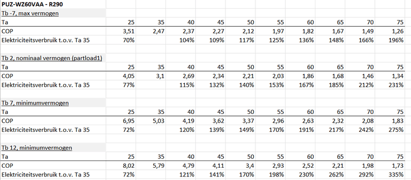

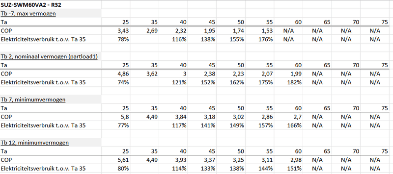

verkeerslicht schreef op dinsdag 15 oktober 2024 @ 11:52:
Wie weet, zou mooi zijn. Tot die tijd stook ik maar op een iets hogere Ta (en alsnog een prima COP ;))
Waarom denk je dat dat gaat veranderen? Ik zie juist dat de r290 machines (specwise) minder goed terugmoduleren dan r32 en zeker dan r410a machines). Voor mijn gevoel is dat juist het effect van een natuurkundige beperking.
Tot nu toe waren de R290 machine naar mijn mening ook inferieur aan de bestaande R32 machines, maar het lijkt er op dat de Haier die @Technician- recent aanhaalde zowel een betere COP alsook een groter modulerend bereik heeft tov de Panasonic J monoblocks.
PV: 49 kWp | ZB: 8kWp | WPs: 3x Pana 7J + Pana 5J + Nibe Savent + Vaillant aroSTOR + Samsung DVM S (L/L) | ESS: 90kWh/24kW + 30kWh/12kW

dunklefaser schreef op dinsdag 15 oktober 2024 @ 11:36:
@verkeerslicht Ik vermoed eerder ingenieurstechnische beperkingen.
Over enkele jaren kan je juist veel efficiëntere kleine warmtepompen verwachten
met veel hogere COP's.
Maar deze warmtepompen gebruiken dan ook een totaal andere "technologie".
Ben even benieuwd… Is dit een hoop, fantasie of een gegronde verwachting? :)
Er zijn meerdere bedrijven met een omzet van miljarden inmiddels al decennia bezig met de ontwikkeling en optimalisatie van warmtepompen… Is er echt een grond / reden om een grote sprong in efficiëntie te verwachten?
WP: Mitsubishi Electric SUZ-SWM80VA2 + ERSD-VM2D. PV 3330 Wp. Huis 1931, gasloos sinds jan '24.

Martin7182 schreef op vrijdag 18 oktober 2024 @ 19:10:
Dat laatste kan qua kosten natuurlijk ook best tegenvallen. Het is per situatie verschillend. Wij verbruikten nooit veel gas waardoor we al de helft kwijt waren aan vaste kosten. Dus elektrisch kun je je dan flink wat efficiencyverlies veroorloven. 70 graden kan ook handig zijn om het SWW vat te ontsmetten (legionella) zonder elektrisch element. Voor zover van toepassing.
OK ter illustratie het volgende:
Mitsubishi Electric heeft mooie uitgebreide databooks waar je de performance van de modellen bij verschillende buitentemperaturen (Tb), aanvoertemperaturen (Ta) en vermogens kan bekijken.
Hoeveel stijgt het elektriciteitsverbruik nou bij een hogere Ta ten opzichte van Ta 35 graden?
Ik heb 2 typische modellen uitgekozen, R290 (propaan) en R32.
- PUZ-WZ60VAA: R290 (propaan), max vermogen bij Tb -7 en Ta 35 gr = 6.2 kW
- SUZ-SWM60VA2: R32, max vermogen bij Tb -7 en Ta 35 gr = 7.0 kW
Hoe de onderstaande tabellen af te lezen?
Bijvoorbeeld:
- bij Tb 7 gr en Ta 50 gr is het elektriciteitsverbruik op minimumvermogen 149% van het elektriciteitsverbruik bij Ta 35 gr voor R290; voor R32 is dat ook 149%.
- bij Tb 2 gr en Ta 60 gr is het elektriciteitsverbruik op nominaal vermogen 167% van het elektriciteitsverbruik bij Ta 35 gr voor R290; voor R32 is dat 182%.
- bij Tb -7 gr en Ta 70 gr is het elektriciteitsverbruik op max vermogen 166% van het elektriciteitsverbruik bij Ta 35 gr voor R290; R32 haalt Ta 70 gr niet
PUZ-WZ60VAA
Afbeeldingslocatie: https://tweakers.net/i/fof3gjDnT9FQjptBDttn5BiZAgQ=/800x/filters:strip_exif()/f/image/QP6rgvdc2wttX5Tbbx9h2v8B.png?f=fotoalbum_large
SUZ-SWM60VA2
Afbeeldingslocatie: https://tweakers.net/i/ErBzgXcg-FeBJgrFWHbW4ZDXDb8=/800x/filters:strip_exif()/f/image/424mZlZV949SpKtv5Hj08XQ0.png?f=fotoalbum_large
Originele tabellen uit de databooks (klik voor groter):
Afbeeldingslocatie: https://tweakers.net/i/9T_slG-B3aKL5armUMRQz9nUZps=/232x232/filters:strip_exif()/f/image/8E6BoKuuXeG27PrrU4CED70v.png?f=fotoalbum_tileAfbeeldingslocatie: https://tweakers.net/i/j4Io3q5W2VVuvd6BXeBCD6vm2hs=/232x232/filters:strip_exif()/f/image/ge1NMkZEFzH6WdEMBrKwTdqJ.png?f=fotoalbum_tile
Ik denk dus dat je grofweg kan rekenen op +50% elektriciteitsverbruik bij Ta 50 graden ten opzichte van Ta 35 graden. En let wel: de meeste Tweakers die meedoen aan de monitoring van Tomexergie zitten stukken lager dan Ta 35 gr.
De genoemde warmtepompen zijn geschikt voor huizen met een eerder gasverbruik van zo'n 1250 m3 gas. Typisch verwacht je met milde aanvoertemperaturen dan een elektrisch verbruik van de warmtepomp van 2500 kWh per jaar. Met een Ta van 50 graden verwacht je dan grofweg +1250 kWh per jaar extra verbruik. Over 10 of 20 jaar is dat best een aanzienlijk verbruik.
Beter is het daarom om je afgiftesysteem te verbeteren. Dat hoeft niet altijd veel geld te kosten. JBtL heeft hier eens laten zien dat hij het thermisch vermogen van zijn convectoren enorm kon vergroten (ongeveer verdubbelen) door te boosten met fans. Zijn COP ging daardoor aanzienlijk omhoog.
