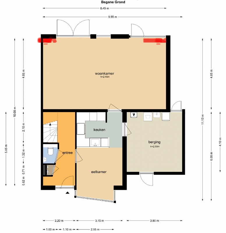

Thanks voor het verplaatsen. Ik heb een warmteverlies berekening gedaan. De woonkamer is best groot en heeft een warmtevraag van 3500 watt, terwijl bij 40 graden de radiatoren tot 1200 watt kom. Als ik naar 55 graden ga red ik het wel net met ventilatoren eronder. Ik kon niet zo snel radiatoren vinden die bij 40 graden 3500 kunnen leveren. Of dan moet je naar vloerverwarming.
Ik dacht daarom om toch te beginnen met hybride totdat het afgiftesysteem is aangepast en dan volledig electric te gaan. Dan pak je nu nog de hogere subsidie mee.

chris83 schreef op zaterdag 19 oktober 2024 @ 19:04:
Je schreef eerder in het Elga topic “Huis is uit 2001, 140m2 vrijstaand, redelijk geisoleerd (alles 10 cm), dubbel glas en nog geen zonnepanelen (wel van plan).”
Wat is je jaarlijkse gasverbruik? En heb je eventueel het dagverbruik van een zeer koude dag ergens de afgelopen paar jaar? Dat kan je vaak in een app of website van je energieleverancier zien. De daggemiddelde temperaturen kun je bij het KNMI vinden.
Met deze isolatie zou een warmteverlies van 3500 W voor een (weliswaar grote) woonkamer best veel zijn, vandaar goed om dit op een andere manier te checken.

Ik woon er nu 2 maand en zou het gelijk graag willen aanpakken, maar heb nog geen historie.
Heb wel het boekje van de bouw gevonden. Er zat bij de bouw een cv ketel met 21,5 kwh aan capaciteit in. Daarnaast vloerisolatie rc2,5, muurisolatie 7,5 cm rc > 2,5 m2 K/W en dakisolatie is geisoleerde dakplaten rc>2,5. Ok hr dubbelglas.
Ik weet ook niet of er bij de bouw al deze gasmeter in zat om het gemiddelde verbruik te berekenen. De woonkamer meet 8.45 meter bij 4.85 en 2.40 hoog. Twee radiatoren, 1 rechts type 22 van 120 breed en 60 hoog en 1 links type 33 van 90 breed en 70 hoog.

Als jij vanuit deze woonkamer (met bj 2001 HR++ dubbelglas en verder R-waarde van 2.5 rondom) bij -10 graden buiten 3500 Watt verliest, dan eet ik mijn schoen op. Beloofd.

SebastiaanPs schreef op zaterdag 19 oktober 2024 @ 22:26:
Begin maar met eten dan

Die 3527 Watt als warmteverlies van deze ene kamer? Misschien in Siberië bij -30? ;) Er staat nergens van welke buitentemperaturen ze uitgaan. Normaal gesproken zou ik zeggen reken met -7 of -10 (post van JBtL).
Ik ga nog niet eten hoor. Benieuwd wat anderen hiervan denken.
Anders eens de bekende Ubakus tool gebruiken?
Zal zeker deze zijn dan 😎😉😊
Afbeeldingslocatie: https://tweakers.net/i/aeXYH3HeLwbzhLjwFeINKJ7QFzw=/800x/filters:strip_icc():strip_exif()/f/image/yZbxKC27Zl8wOITW9WeO4OFx.jpg?f=fotoalbum_large
