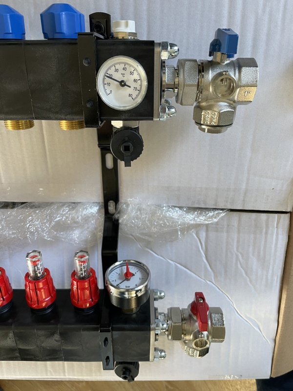

We zijn aan het kijken voor vloerverwarming.
Wat is qua werking/efficientie/lange termijn het beste om te hebben m.b.t vv ? Qua verdeler, wel/geen pomp etc?
wp: 6 kW Daikin EBLA06E3V3.
opp vloer beneden +/- 75 m2.
topvloer: waarschijnlijk keramisch pakket
opbouw vloer:geprefabriceerde geïsoleerde grondvloer (RC=4.0) met daarop een zandcement deklaag.
Aanvoerleiding: henco 20mm
bvd :)

Ik heb een vloerverwarmingverdeler besteld.Afbeeldingslocatie: https://tweakers.net/i/uY580QZWLXXMWKSrIQcsKgxoZWI=/x800/filters:strip_icc():strip_exif()/f/image/aYoAsPWdfjXRBWH0kP7mh8gP.jpg?f=fotoalbum_large
Ik heb alleen een andere ontvangen, namelijk 1 zonder thermometer op de aanvoer en zonder ontluchting op de aanvoer en wel een drukmeter op de aanvoer maar ik weet niet of ik iets aan een drukmeter heb?
Ontluchten op aanvoer lijkt mij wel noodzakelijk of niet?
En aanvoer temperatuur om delta T te bepalen lijkt mij ook wel interessant toch?
Terecht om hier over te beginnen bij leverancier of niet?

Ontluchter op de retour is wel handig, afhankelijk van de situatie. Bij mij is de retour ook een lokaal hoogste punt waar zich dus lucht kan verzamelen.
Temperatuur kan handig zijn maar zou ik zelf niet missen. Drukmeter is handig als je het systeem doet (bij)vullen bij de verdeler of als je deze kunt gebruiken om de druk zo nu en dan te checken.

Volgens mij heb ik dezelfde (VTE?) verdeler, alleen ik heb op de aanvoer een meter zit welke zowel druk als temperatuur aangeeft. Dit is dus vrij makkelijk aan te passen. Beide balken zijn hetzelfde, alleen is op de retour een ontluchter op deze aansluiting gedraaid en op de aanvoer is er een metertje ingedraaid. Ik heb voor ontluchten de meter iets los en weer dicht gedraaid. Maar neemt niet weg dat het iets anders is dan besteld inderdaad.
