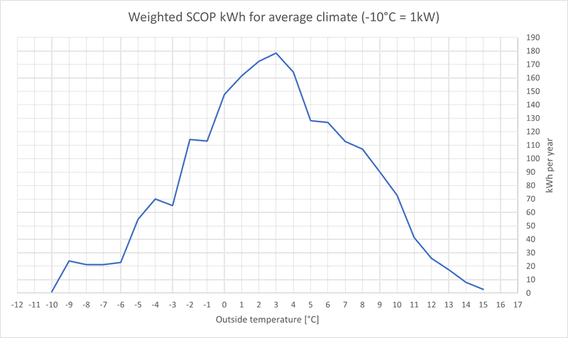

Blihi schreef op dinsdag 22 oktober 2024 @ 21:01:
Als ik dat goed lees, dan kan die WP wel 65 graden water leveren, maar moet de setpoint van SWW dan tussen de 59 en 62 graden zijn (afhankelijk van Tbuiten) en moet de delta-T groot genoeg zijn.
Kortom, er wordt maar weinig vermogen geleverd bij dergelijk hoge Ta. Dat is niet anders dan de Toshiba, die een maximale Tr heeft van 57. Die kan dus ook wel een Ta leveren van 63, maar dan moet de flow heel laag worden en kakt het vermogen dus in.
Dat blijkt ook uit de pt-diagrammen. Bij dergelijke hoge temperaturen is er weinig energie te winnen uit de verdamping.
Althans, als ik het allemaal goed begrijp. Het is ook niet mijn dagelijks werk.
Klopt helemaal inderdaad.Toch zijn de bedrijfslimieten wel wat ruimer dan de 'standaard' Altherma 3 4-8 kW serie.
Edit: overigens valt het behaalde vermogen bij 65°C mij eigenlijk niet tegen.
Afbeeldingslocatie: https://tweakers.net/i/C4Sk0Cx-hUtsr5D3m1KevRSQ2iA=/800x/filters:strip_exif()/f/image/ZpF3hqS4h7g7I2luDYJw1szP.png?f=fotoalbum_large
(Overigens is thermodynamica wel mijn dagelijkse werk.)

Volgens de EN 14825 certificering is z'n max vermogen bij A-7W34 -> 8,8kW
Ben wel benieuwd waar dat verschil vandaan komt.
Uit de databooks van Mitsubishi. En de gegevens daarin zijn in Mitsubishi Electric Ecodan Lucht/Water Warmtepompen al vaak nagemeten met steeds de conclusie dat ze erg nauwkeurig zijn. Vaak presteren die warmtepompen zelfs nog wat beter (zelf gemeten met een Kamstrup warmtemeter) dan de databoeken vermelden.
De Prated van veel warmtepompen in jouw tabel is een stuk lager dan het maximumvermogen wat in de databooks staat. De databooks van bijv. Mitsubishi Electric zijn erg betrouwbaar en geven consequent hogere vermogens aan bij A-10W35. Die Prated is niet een meting in EN14825, maar een waarde die de fabrikant opgeeft. Ik vermoed dat het een strategische keuze van de fabrikant is om de Prated lager in te zetten, dan kom je met de berekeningen van de sCOP volgens EN14825 gunstiger uit, doordat de warmtepomp in de berekeningen op lagere vermogens werkt.
Dus ik zou de Prated uit de tabel niet gebruiken om een warmtepomp met het juiste max vermogen te kiezen!

SebastiaanPs schreef op donderdag 24 oktober 2024 @ 10:41:
't is niet Prated waar het om gaat, maar Tbiv -> hier lukt het niet meer om aan de warmtevraag te voldoen zonder hulp van backup.
Volgens een bron:
https://ecodesign.toshiba...sary/bivalent-temperature
(Tbiv) means the outdoor temperature (Tj) [°C] declared by the manufacturer for heating at which the declared capacity equals the part load and below which the declared capacity must be supplemented with electric back up heater capacity in order to meet the part load for heating.
Dus waarom "declares" de fabrikant 8,8kW bij -7°C terwijl dit afwijkt van max cap bij -10°C?
Ik denk dat het een verschil is in meetmethode. Ik zie dat de max capacity is gedaan volgens de EN 14511, terwijl mijn tabel is gebaseerd op EN 14825.
@Andrehj Ik heb wel vertouwen in de metingen van verschillende Tweakers en de databoeken, maar ik ben vooral benieuwd waar het verschil hem in zit. Is het misschien een verschil in piekvermogen vs max.vermogen uitgesmeerd over de tijd, zijn defrosts meegenomen (waar jij ooit een mooi tabelletje van gemaakt hebt) etc.

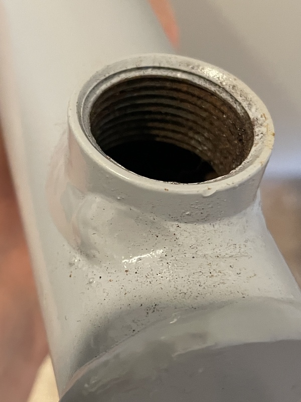

Tanuki schreef op donderdag 24 oktober 2024 @ 10:27:
Heeft iemand hier feedback op? :) Het idee is dus om met zo weinig mogelijk koppelingen te werken, enkel een paar t-stukken bij de binnen unit (1" -> 32mm mlb, dan t-stukken om te splitsen naar de verschillende verdelers, dan volledige stukken leidingen om bij de verdelers uit te komen (met 1" puntstukken -> 32mm mlb).
Ik heb even geen tijd om het hele stuk door te lezen, maar op dit laatste stukje wel wat feedback:
Ik zou dit eerste T-stuk uitvoeren met een draadkoppeling. Koppelingen voor MLB zijn namelijk redelijk nauw, omdat je altijd een gedeelte in de MLB schuift, waar de MLB omheen geperst wordt. Als het T-stuk nog draadkoppeling is, zit er niet zo'n vernauwing in het "gemeenschappelijke" stuk leiding.
Ik heb trouwens draadkoppelingen bij deze webshop gehaald. Volgens mij een 1:1 reseller van Aliexpress koppelingen, maar erg goedkoop en bij mij functioneert het prima.

  • Insert12
  • Laatst online: 22:32
Andrehj schreef op donderdag 24 oktober 2024 @ 11:55:
Onze woning (niet eens officieel BENG) wordt verwarmd met een 8 kW WP. Die is ruim voldoende om (ook bij -10) woning (meer dan 900 m³) plus nagenoeg vrijstaande grote garage (ca 300 m³) op temperatuur te houden. Achteraf was het met 6 kW ook nog wel gelukt. Dan lijkt het me stuk dat voor een modernere woning ineens 11 kW nodig is...
Betafactoren uiteraard altijd 1, want bij lage temperaturen met COP=1 verwarmen moeten we (alleen al vanwege de te grote belasting op het net) niet willen.
Er is natuurlijk een verschil tussen theorie en praktijk. Op basis van de theorie (de ruimten in een woning op normtemperatuur houden bij -7 of -10, badkamer warmer dan woonkamer bijv.) wordt een wp geselecteerd en dan kijk ik er niet van op dat ze bij dit vermogen uit komen. In die warmteverliesberekeningen wordt bij de ene woning een woonkamertemperatuur van 22 graden aangehouden en bij de andere woning 20 graden. Houdt je zelf een andere temperatuur aan dan heb je al een ander vermogen nodig natuurlijk.
Een klein beetje COP1 bijverwarmen met een elektrisch element is ook weer niet zo'n probleem. Dat is wel zodanig beperkt dat het net er amper last van heeft. De inductiekookplaten die dagelijks rond dezelfde momenten worden ingeschakeld zijn voor mijn gevoel een groter probleem.
Stukje onderbouwing er bij: kijk je naar deze kwaliteitsverklaring van de PUZ-SWM100YAA dan zie je op pagina 7 en 8 de kwaliteitsverklaring. In veel BENG berekeningen zie ik een energiebehoefte hoger dan 41,67kWh per m2, dus daarom kijk ik voor een voorbeeld ff op pagina 8. Op die pagina moeten we in dit geval de bovenste balk hebben en dat kun je lezen als volgt:
θsup ≤ 30°C = ontwerpaanvoertemperatuur
ηH;gen;hp;si [-] = SCOP
FH;gen;si,gpref [-] = Dekkingsgraad van de wp
WH;aux [kWh/a] = elektrisch verbruik. Hier valt standby verbruik en het verbruik van de back-up heater onder.
Kijk je dan naar de bovenste temperatuursrange waarbij de ontwerpaanvoertemperatuur onder de 30 graden blijft dan zie je een dekkingsgraad van 1 tot een thermische energiebehoefte van 22,222 kWh per jaar. De dekkingsgraad duikt daarna naar 0,968 tot een energiebehoefte van 33,333 kWh per jaar. Het standby en BUH verbruik loopt dan met amper 40kWh per jaar op. Zou je met een 2kW elektrisch element rekenen dan zit je 20 uur per jaar met een back-up heater die aan staat. Dat is te verwaarlozen.
Die dekkingsgraad van 0,968 komt overigens overeen met een bètafactor van 0,8 volgens deze tabel: https://warmtepomp-weetje..._draaiuren_inzet-2020.png. Vermoedelijk scoor je een hogere SCOP met een kleinere warmtepomp dan wanneer er strikt een bètafactor van 1 wordt aangehouden. Dit vanwege het lagere minimumvermogen van een kleinere warmtepomp, al is het een aanname dat een kleiner vermogen warmtepomp altijd een lager minimumvermogen heeft.
Insert12 schreef op donderdag 24 oktober 2024 @ 13:46:
<knip>
Voor de gebruiker inderdaad wel.
Maar niet voor de netbeheerder! Want als iedereen zo zou redeneren gaan al die warmtepompen bij een beetje strenge vorst tegelijk dat element bijschakelen. En dan uren lang. Zoveel capaciteit heeft ons elektriciteitsnet helemaal niet (en vooral niet als er steeds meer warmtepompen komen).
Bij Mitsubishi valt dat mee. In de PUZ-serie kun je vanaf 6.8 kW (bij A-10W35) tot 13.6 kW een warmtepomp vinden met een minimum vermogen (bij A12W25) van 3.3 à 3.4 kW. Geen enkele reden dus om een te kleine warmtepomp te kiezen.
  • Insert12
Andrehj schreef op donderdag 24 oktober 2024 @ 14:22:
Dat zal dus reuze meevallen zoals ik beschrijf. Het aantal uren bij een te klein gedimensioneerde warmtepomp is al laag (20 uur, bij een stookseizoen van 2500 uur is dat 0,8% van de tijd) en bovendien zit je nog met verschillende gebruikspatronen. Niet iedereen heeft immers de thermostaat op dezelfde temperatuur ingesteld. Dat verlaagt de gelijktijdigheid nog eens verder.
Ik zie derhalve het probleem van een iets te klein gedimensioneerde warmtepomp (bètafactor 0,8) niet.

  • gebruiker001
  • Laatst online: 06-07 15:39
Ik heb een expansievatconsole of beugel gekocht waar de roest al inzit. Dit wil je toch niet in je warmtepompsysteem? Is het sowieso niet beter om helemaal geen staal in je leidingen te hebben? Hoe doe je dat dan bij een expansievat?

  • Pejdref
verkeerslicht schreef op donderdag 24 oktober 2024 @ 10:53:
Volgens een bron:
Kort gezegd; EN 14825 beschrijft de rekenmethode en testparameters en verwijst naar EN14511 voor de daadwerkelijke testmethode.
Het fictieve huis dat verwarmd moet worden in de tests, is afhankelijk van de declared capacity. Als die 8.8kW bij -7 is, dan is het warmteverlies van het fictieve huis 8.8kW bij -7. Als dit hoger is dan de daadwerkelijke capaciteit moet de BUH erbij, is dit lager dan heeftie nog over. Je testparameters veranderen dus als je dezelfde WP opgeeft met verschillende declared capacities.
Hier heb ik al eens een poging gedaan de gevolgen daarvan uit te leggen:
Pejdref in "Lucht/Water warmtepomp om mee te verwarmen en te koelen #11"
Met dit eruitgepikt:
Fictief voorbeeld: een warmte pomp die 7kW bij -10°C genereert en 7.5kW bij -7°C. De fabrikant kan deze bijvoorbeeld opgeven als 7kW@-10°C of als 7.5kW@-7ׄ°C.
Bij een SCOP bepaling voor een gemiddeld klimaat wordt er gekeken tot -10°C, als de warmtepomp bij -10°C niet voldoende warmte op kan wekken wordt er voor de ontbrekende warmtebehoefte gerekend met COP=1. Bij de opgave 7kW@-10°C is dat dus niet nodig, bij de opgave 7.5kW@-7°C is dat wel nodig (bij -10°C is er namelijk 8,5kW nodig bij die opgave). Er is echter een maar, zodra de warmtebehoefte lager wordt dan het minimumvermogen wordt de outlettemperatuur verhoogd om hiervoor te compenseren (om dezelfde gemiddelde outlettemperatuur te halen tijdens het pendelen). Bij de opgave 7.5kW@-7°C zal langer door kunnen gaan zonder pendelen en dus zonder verhogen van de outlettemperatuur en heeft dus hogere COP waardes bij hoge temperaturen in ruil voor een gedeelte COP=1 verbruik onder de -7°C. Het aantal uren in de SCOP berekening onder de -7°C is beperkt, terwijl er heel veel uren in de hogere temperaturen zitten (die uren wegen wel minder zwaar omdat de warmtebehoefte dan ook kleiner is), het kan dus gunstig uitpakken voor de totale SCOP om een beetje COP=1 voor lief te nemen.
In de SCOP bepaling van een gemiddeld klimaat (vanaf -10°C) is het aantal uren -10°C welgeteld 1 per jaar. Als je dan 2kW bij moet stoken met de BUH ga je dat niet zien in de SCOP.
Dat 'verdien' je al terug als je COP bij 3 graden een half procent hoger is, want daar ligt de zwaarte van de SCOP berekening.
Daarom moet je elk systeem ook goed spoelen voordat je de WP aan zet. Die roest spoel je er dan echt wel uit.
Ik zou niet weten waarom je geen staal zou willen. Dat is allemaal wat overdreven.
Exp vat met volledig membraan of een rvs exp vat
https://www.wasco.nl/arti...18-18-liter-3-bar/3658201
Kun je ook een minion of smiley van maken

Ik heb nu deze liggen, en dus die console met wat roest. Is het volgens jouw onverstandig om die te gebruiken, of is rvs of volledig membraan beter maar niet noodzakelijk?
https://www.installerendo...vat-n18-wit-0-5-bar-82165

gebruiker001 schreef op vrijdag 25 oktober 2024 @ 08:40:
Als je ergens continu zuurstof in je systeem krijgt, b.v. door tyleen vloerverwarmingsslangen, is staal een probleem. In andere gevallen is staal geen probleem, helemaal met (magneet)filter in je systeem.

marcop23 schreef op vrijdag 25 oktober 2024 @ 11:27:
Alles zou zuurstofdicht moeten zijn. Dan maak ik mij verder geen zorgen om dat beetje roest. Magneetfilter ga ik wel toepassen.

Blihi schreef op vrijdag 25 oktober 2024 @ 10:11:
Voor koelen is staal niet aan te raden omdat bij condensatie je leidingen gaan roesten.
