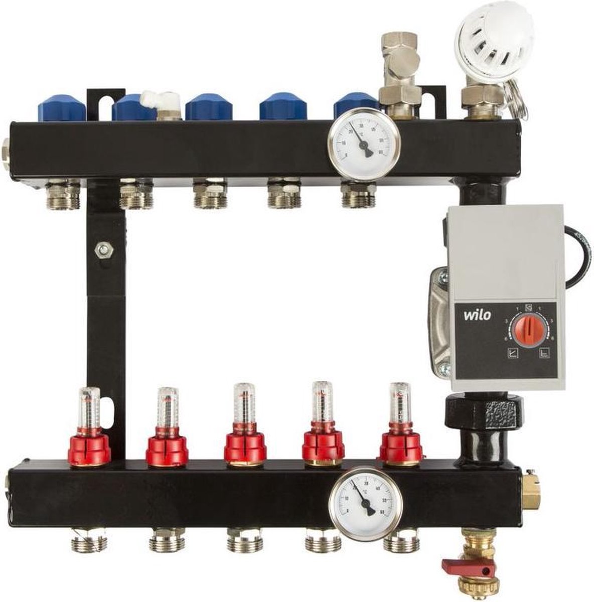

DropjesLover schreef op zondag 13 oktober 2024 @ 12:46:
Ik heb al enkele keren in dit topic gepost met de problemen van mijn warmtepomp.
Korte recap:
In 2018 de woning gekocht en we een warmtepomp en 1e verdieping vloerverwarming er in gezet. Beneden nog HT radiatoren.
Sindsdien staat de warmtepomp te pendelen. Bij -15 was het wat frisjes in huis, maar nooit echt koud gehad.
Dit pendelen zag ik vanwege de logging van Domoticz op de P1 energiemeter, op de fase waar de warmtepomp op aangesloten was. Contact met de installateur gehad en na veel aandringen tot hulp is later een upgrade naar 2 zone systeem en 100l buffervat geplaatst. Hij bleef pendelen.
In 2021 een flinke verbouwing incl de begane grond vloerverwarming... Bleef pendelen.
Temperaturen zijn goed, dT goed, maar toch pendelen.
Conclusie, kan zn warmte niet kwijt, te weinig flow, ook niet op de flowmeters bij de verdelers. Pompen maximaal of niet, geen verschil.
Ik heb al (andere) installateurs benaderd om het leidingsysteem aan te passen, grotere aanvoerleidingen naar de verdelers, pompen verplaatsen naar direct voor de verdelers, en de leidingen direct op het buffervat in te prikken in plaats van op de aanvoer over het buffervat. Maar geen enkele partij heeft er zin in :-(
Afgelopen week een Flir One 3 warmtecamera gekocht en even gekeken... Alle groepen behalve 1 worden wel warm.
Even googlen...
Blijk je op verdelers niet alleen de grote knop (blauw in onderstaande) te kunnen regelen (maar is meer groep open/dicht)... Maar ook de flowmeter zelfs :F
Dus de rode vergrendel-ring er af, flowmeter zelf open draaien tot gewenste flow :F
Dus nu op alle groepen keurig 2l/min flow, in plaats van 0,5-1,5.
Aaaaaaaaaaaaaaaaaaaaarg
Het beeld aan stroomverbruik afgelopen 7 dagen en afgelopen 24u, vanochtend dat ik de flowmeters open gezet heb:
Het gaat dus om het allerlaatste stukje op de onderste afbeelding of niet? Daarmee lijken de problemen opgelost inderdaad. Nu alleen even de groepen in de gaten houden om te zien of alles netjes warm wordt. Daarna eventueel een paar groepen verder open of knijpen.
Als hiermee de boel netjes warm wordt en de wp pendelt niet meer dan kun je overwegen om het buffervat er uit te halen. Dat scheelt je wat rendement.

  • DropjesLover
  • Laatst online: 14:57
DropjesLover
Dit dus ->
Insert12 schreef op zondag 13 oktober 2024 @ 13:26:
Ik heb na 2 uur weer met de warmtecamera gekeken en alle groepen worden nu gelijkmatig warm *O*
Nu eventueel sturen op comfort icm zon-kant huis en locaties thermostaat.
En de stooklijn weer afstellen, die staat nu gericht op altijd hoge Ta.

  • DropjesLover
DropjesLover
Dit dus ->
Niet helemaal, want die 6 jaar pendelen zullen de levensduur van de wp geen goed gedaan hebben...
Daar heb ik wel een mening over zegmaar.
Die blauwe knoppen zijn niet om te regelen, daar zijn de flowmeters voor. Die blauwe dingen zijn afdekdoppen. Daar voor in de plaats kun je elektrische ventielen plaatsen voor zoneregeling. Die blauwe doppen moeten helemaal los er op.

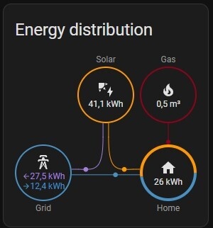

  • kiddyl
Batilan schreef op zondag 13 oktober 2024 @ 17:57:
Ik volg met veel belangstelling de 1e ervaringen met de L/W warmtepompen dit stookseizoen. Zelf 'moet' ik nog even wachten: we merken nu de voordelen van ons nieuwe hutje wat volgens de normen van 2022 (zelfde als nu?) is geïsoleerd, verder wtw, triple glas, 'luchtdicht' en veel zoninval (als we de screens niet sluiten 😊). Nu nog 22 graden binnen en nog niet beneden de 20.5 geweest.
Ben wel benieuwd hoe veel dat uitmaakt voor de verschillende woningtypes / bouwjaren, wat zijn jullie ervaringen qua noodzaak van opstarten van de wp in het najaar, en op wat voor verbruik zit je dan de 1e weken?.
Vandaag is onze warmtepomp voor het eerst sinds de installatie afgelopen maand op de thermostaat gaan draaien. Ons huis is opgeleverd in 2019 en de temperatuur was nog niet gezakt onder 20,5 graden. Om eerlijk te zijn was de CV normaal nog niet aangezet, maar ik wilde wel weten hoe de warmtepomp zou draaien bij ons. Het geeft wel extra comfort en wij hebben heel veel zonnestroom over.
De eerste run die gisteravond is begonnen is nog niet onderbroken geweest. Op de ECO stand en automatische stooklijn rond the 800W continue. Badkamers zijn lekker warm en de ruimte is nu 0,5 graad hoger dan ingesteld op de thermostaat.
Afbeeldingslocatie: https://tweakers.net/i/yD0MQbI6Mly3j9Aq_4AOZB7ycQI=/full-fit-in/4920x3264/filters:max_bytes(3145728):no_upscale():strip_icc():fill(white):strip_exif()/f/image/MT22q7CG9BSzLvhvXgi2u4XO.jpg?f=user_large
Wij hebben nog nooit eerder zoveel stroom op 1 dag gebruikt. Normaal rond de 12kW per dag. Voor nu zijn wij blij met de keuze om dit jaar een warmtepomp te hebben.
Afbeeldingslocatie: https://tweakers.net/i/EYUhRw9dtIi8zBW2WKJX83fBwZo=/full-fit-in/4920x3264/filters:max_bytes(3145728):no_upscale():strip_icc():fill(white):strip_exif()/f/image/IVWvJPrkmPcwdKAKF76CuXCz.jpg?f=user_large
Volgend puntje is uitzoeken hoe ik het verbruik van de WP in het energie overzicht krijg.
Ik twijfel wel over de juistheid van de COP die gehaald wordt. Op basis van de sensoren van de WP komt ik op een vrij hoge COP uit.
Afbeeldingslocatie: https://tweakers.net/i/adRyYtlUDUIV3VA0rl-z6zj54lA=/full-fit-in/4920x3264/filters:max_bytes(3145728):no_upscale():strip_icc():fill(white):strip_exif()/f/image/H2vz0guG9obZU6WCXxCMzC9P.jpg?f=user_large
PV: 27kWp | WP: Adlar Aurora II 6kw

  • kiddyl
nokiaan958GB schreef op zondag 13 oktober 2024 @ 21:45:
Dit zegt mij dus helemaal niks, je wilt weten wat je input power is. Weet je zeker dat de 800W input is? Als je in een villa woont dan lijkt het mij laag maar als je in een energielabel A 2-onder-1-kap woont dan is hij erg hoog.
Er als je de thermostaat op 22 zet dan zou het verklaarbaar kunnen zijn maar op 19,5 misschien minder aannemelijk.
Waarom spreek je van "CV" :? Betreft het soms een hybride installatie :?
Niet helemaal duidelijk geweest in mijn tekst. In plaats van CV moest het HR ketel zijn. De warmtepomp is full electric aangesloten als enige bron voor verwarming. De verbruiksmeter is direct in de meterkast aangesloten op de aardlekschakelaar waar alleen de warmtepomp op is aangesloten. Het is een Shelly PM Mini Gen 3 voor de geïnteresseerden.
Ons huis is iets groter dan gemiddeld De inhoud is +/-930m3, met ongeveer 150m2 vloerverwarming. Kamers en zolder met een radiator. Tot vorig seizoen hebben wij met de CV op 38 graden kunnen stoken icm nachtverlaging en verwarmen in blokken volgens een vast schema.
De warmtepomp is aangezet omdat de dames in huis vroegen of de badkamers warm konden worden en ik zag een kans om dit weekend dat maar eens de warmtepomp te testen. Vandaag is dan ook de eerste run geweest op de thermostaat.

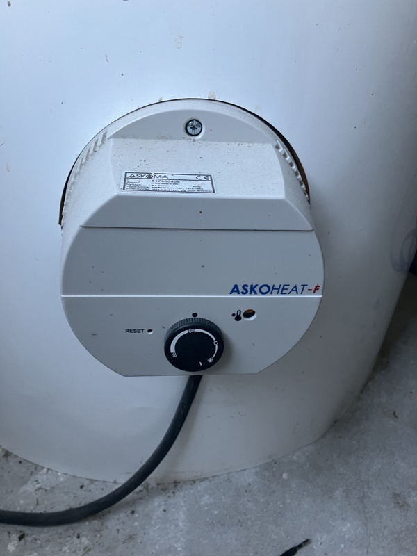

Hi Tweakers, in onze nieuwe woning staat een WWV Vat van 300 Liter met een Daikin WP en dat vat heeft een Electrisch element van ASKOMA de ASKOHEAT-F. Dat element is 3 fasen aangesloten en heeft een knop om temperatuur in te stellen. Natuurlijk wil ik dat de WP in principe dat vat opwarmt zo nu en dan en niet dat electrisch element. De WP staat op 50 graden en bij afkoeling naar 45 graden weer opnieuw opwarmen.
Is het de gedachte dat je een electrisch element in een WWV boiler net boven die 50 graden instelt ? Dus dat ie mee gaat helpen als er een anti-legionell run is ? Voor zover ik kan zien is er geen relatie tussen de WP en het electrisch element (de kabel is puur stroom kabel). Afbeeldingslocatie: https://tweakers.net/i/nsuhQ_dTJKjd3RJXy7kuViMD6nQ=/x800/filters:strip_icc():strip_exif()/f/image/MZVm6uSrDWPsKEu1mKZejQGW.jpg?f=fotoalbum_large
  • Naalroc
  • Laatst online: 21-08 23:35
MisterB schreef op dinsdag 15 oktober 2024 @ 09:42:
Is het de gedachte dat je een electrisch element in een WWV boiler net boven die 50 graden instelt ? Dus dat ie mee gaat helpen als er een anti-legionell run is ? Voor zover ik kan zien is er geen relatie tussen de WP en het electrisch element (de kabel is puur stroom kabel). [Afbeelding]
Als je dat zou doen, dan doet het element alles.
Wat jij kennelijk wilt, is dat de wp alle 'normale' waterverwarming doet, en het element uit blijft, omdat die pomp daar best toe in staat is.
Dan heb je gewoon een tijdschakelaar nodig om, nà een normale opwarmingscyclus, de boiler na te verwarmen tot , zeg 65° en die klok dan na een uurtje uit te laten schakelen, of hoe lang het ook mag duren om die 65° te bereiken, (+ een kwartiertje), zo een maal per week.
Omdat het een driefasen element is (Mooi!) heb je wel een speciale schakeling/schakelaar nodig om dit te bereiken; het lijkt me het handigst als je een (tijdklok)onderbreker zet in de thermostaat leiding naar het element, dus een normale tijdsklok uit de bouwmarkt gaar dit niet doen.
  • BarryH
  • Laatst online: 13:40
@MarcoB Je kan een relais gebruiken wat voor een laadpaal bedoeld is (B.v. van Stegen) en dat schakelen met een smartplug. Zou het wel zo timen dat je deze opwarming doet nadat de WP de boiler eerst naar 50 graden heeft geholpen en op een moment dat je zonnestroom hebt en je auto niet aan het laden bent
  • MisterB
  • Registratie: Oktober 2018
Naalroc schreef op dinsdag 15 oktober 2024 @ 10:12:
thx! dus de draaiknop op iets van 65 graden oid zetten maar dan tijdgeschakeld eens per week ? En in dat geval dus niet meer een anti-legionelle run in de WP instellen .. Right ..? Zou de WP dat zelf trekken zonder de hulp van een electrisch element ? Eigenlijk zou ik wel een integratie willen tussen die WP en dat el element zodat ie door de wp gestuurd ff aangaat eens per week om de laatste 5 of 10 graden te raggelen... kan vast wel met de daikin
De vorige bewoner had dat ding op 80 graden staan 5 jaar lang .....hmmm
