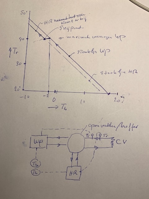

  • Tomexergie
  • Registratie: Maart 2014
  • Laatst online: 29-10 09:52
Een full electric warmtepomp zonder hybride optie hybride installeren
Bij offerte aanvraag kwam een installateur met de volgende op lossing:
HR=hoog rendement ketel
WP=een niet hybride warmtepomp
Tr=retour temperatuur CV systeem
Tb=buitentemperatuur
Stooklijn HR onder de stooklijn van de WP plaatsen (zie grafiek).
De HR zal niet bijkomen zolang de gewenste Tr van de WP onder die van de HR blijft.
Daar waar warmtepomp gaat afwijken van zijn stooklijn en horizontaal gaat lopen is het maximale bereikt vermogen dat door de warmtepomp kan leveren. In de grafiek gaat de Tr van de WP dia van de HR ketel snijden. Vanaf dat punt gaat de HR ketel een bijdrage leveren en een bijdrage leveren om de retour temperatuur te verhogen. De WP blijft volle kracht meedraaien.
Nodig : 2 buitensensors en 2 Tr sensors
Voorbeeld:
* De WP kan 100% dekking geven tot b.v. Tb=-2C
Tussen de Tb=18 tot Tb=-2 komt de HR niet bij.
De WP draait met een stooklijn boven de stooklijn van de HR.
* De buitentemperatuur komt onder de -2C
Er is een hogere Tr nodig maar de WP kan die niet leveren. De Tr vlakt af en kruist de stooklijn van de HR bij -2C
De HR komt bij en gaat zijn stooklijn volgen.
De stooklijnen HR en WP moeten heel precies worden afgesteld.
Vragen:
Als het zo eenvoudig is waarom komen anderen daar niet mee?
Hebben forumleden ervaring met deze opstelling?
Kunnen stooklijnen zo precies worden afgesteld?
Wat bij pendelen en de Tr komt op de stooklijn van de HR
Is er gemeten of het werkt zonder ongewenste HR bijdrage
Hoe regel je de ruimtetemperatuur? Is compensatie mogelijk
Zie je of de HR ongewenst meedraait ? Je ziet het niet zonder meting.
Er zijn forumleden met een twee thermostaten oplossing.
Afbeeldingslocatie: https://tweakers.net/i/JGTDD5ePdhy3uO5cwWfdjxlVikE=/full-fit-in/4920x3264/filters:max_bytes(3145728):no_upscale():strip_icc():fill(white):strip_exif()/f/image/woBKDGlSsfc3GDVV0GcSiFRo.jpg?f=user_large
  • Seafarer
  • Laatst online: 15:18
Seafarer
XXX
Tomexergie schreef op vrijdag 9 februari 2024 @ 07:33:
Dat is toch al afgevangen doordat de ketel niet mag helpen tussen Tb18 en -2.0 Pendelen ontstaat alleen bij hoge Tb.
Heb je iets van domotica om dat te monitoren?
  • Blihi
  • Registratie: Juni 2018
  • Laatst online: 14:21
@Tomexergie de ketel gaat helpen om de retourtemperatuur te verhogen?
Dat lijkt precies het verkeerde. De WP wil een zo laag mogelijke Ta leveren om efficient te zijn.
Nu gaat de CV met warmte genereren die direct de WP in gaat zodat deze ze inefficient mogelijk nog meer warmte kan toevoegen. De WP op dat moment uitzetten is echt zuiniger.
En dat is nog even los van de complexiteit van dit systeem en het feit dat je bij elke defrost ook de CV er bij gaat krijgen.
Kunnen de meeste all-electric WP's niet gewoon zelf een bivalente oplossing aansturen? Toshiba in ieder geval wel, daar zit gewoon een uitgang voor bivalent op.

Blihi schreef op vrijdag 9 februari 2024 @ 08:21:

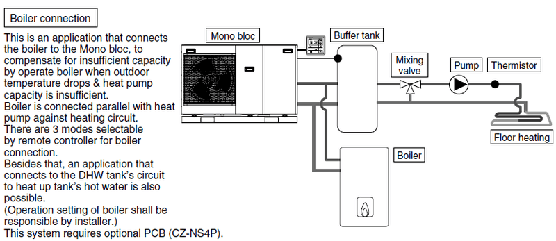

  • betaplayer
  • Laatst online: 11:55
Carboy54 schreef op vrijdag 9 februari 2024 @ 08:44:
Panasonic en Itho Amber idem dito.
Voor Pana:
Afbeeldingslocatie: https://tweakers.net/i/fC4I9hXlXQ2y5gWDY-sLOXinr_8=/800x/filters:strip_exif()/f/image/N9NfWYkPsY7b3C2iGFBDHIfh.png?f=fotoalbum_large
@Tomexergie LG ook.
Dit wordt een hele moeilijke regeling en geeft inderdaad ook de problemen waar jij je vragen bij stelt.
Hoe stel je met die regeling een fatsoenlijke ruimte temperatuur in?
Als je echt een warmtepomp wilt, die geen bivalente regeling heeft, dan zou ik met een overkoepelende besturing iets maken. Bijv. met Home assistant. Ik heb dat nu ook op een losse mini PC en tot nu toe werkt dat heel betrouwbaar (ca. 1.5 jaar nu).

Seafarer schreef op vrijdag 9 februari 2024 @ 07:52:
Dat weet de ketel niet en is niet instelbaar
Er wordt geregeld op basis van Tr waardoor het effect van de HR impuls wordt weg gedempt.

@Tomexergie het voorstel zou in principe werken in de zin dat het huis niet koud zal zijn, maar is nogal gevoelig voor afwijkingen in de buitensensoren (fabrieksafwijking, maar ook qua plaatsing en weersinvloed)
Ook zal de gasketel bij elke defrost aanspringen, niet nodig maar misschien niet erg.
Ik zie geen voordelen ten opzichte van de gasketel begrenzen op 50% vermogen en aan/uit laten sturen door de warmtepomp, dat kunnen ze allemaal.
Sowieso is regelen op Tr praktisch nooit wat je wil; het zorgt voor heel onrustig regelgedrag omdat dankzij het buffervat en de afgifte er zo een kwartier vertraging zit tussen wat de regeling doet en het effect dat hij meet.

Hoe zit het met de hybride sturing van:
Vaillant 75/6 (R290)?
Amber A7W75 (R290)?
Zijn het simpele aan/uit contacten of wordt de HR slim aangestuurd?
In de specificatie staat hybride mogelijk, maar wat stelt dat voor?
Heeft de Vaillant ook een instelbare binnen sensor?

Tomexergie schreef op vrijdag 9 februari 2024 @ 09:38:
Maar waarom laat je de WP dat niet gewoon zelf regelen met de bivalente uitgang?

Tomexergie schreef op vrijdag 9 februari 2024 @ 16:12:
Amber A7W75 (R290)?
waarom zou je met een warmtepomp die alles al kan uberhaupt in hybride bedrijf draaien?
  • Tomexergie
Blihi schreef op vrijdag 9 februari 2024 @ 20:29:
Deze vraag ging over en installateur die deze hybride regeling bedacht had.
Forum leden hebben hebbben dit niet aanbevolen.
Bij een echte hybride regeling met WAR zal geregeld worden op Ta.
  • Tomexergie
flippy schreef op vrijdag 9 februari 2024 @ 20:33:
Een goede vraag. Een normaal gedimensioneerde full-elektric is bijverwarming nodig bij b.v. -10C.
Woningen die de HR ketel aanhouden voor DHW kunnen dan de HR gebruiken voor aanvulling bij -10C.
Dan zijn geen elektrische elementen nodig en je hebt een back-up verwarming.
Mocht je later over willen gaan naar aardgasvrij dan kan de bestaande WP een echt eFull worden.
Om van aardgas af te komen moet je ook elektrisch koken en een DHW boiler kost 3000 eur.
  • flippy
flippy
Alle rechten voorbehouden.
Tomexergie schreef op vrijdag 9 februari 2024 @ 20:44:
een goed gedimensineerde machine heeft ook bij -10 geen heater nodig. dimensioneren bij -10 is juist waar je op calculeert. en ook al loop je tegen de grens aan is niet direct een backup nodig, daarvoor moet het echt aanhoudend extreem koud zijn en dat gebeurt niet meer. in de afgelopen 40+ jaar is het maximaal -11 aangetikt voor een volle dag.
met de "terugverdientijd" van gasloos is het altijd ecoomischer om die ketel bij grofvuil te gooien en dat ene minuutje in het jaar op de heaters lopen. vastrecht gaat rap richting de 300 euro per jaar, daar kan je een boel stroom voor kopen...
[ Voor 10% gewijzigd door flippy op 09-02-2024 20:49 ]

flippy schreef op vrijdag 9 februari 2024 @ 20:47:
Tja, het is maar net hoe je de WP dimensioneert. Bij lage temperaturen loopt het warmtevermogen terug. Als je er voor kiest om een paar procent bij te stoken dan kun je een veel kleinere warmtepomp nemen die minder pendelt. Daarbij is het een kwestie van vertrouwen, de HR nog even aanhouden geeft zekerheid.

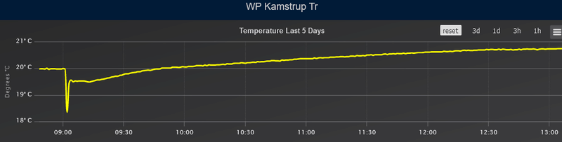

Proton_ schreef op vrijdag 9 februari 2024 @ 13:34:
Inderdaad. En (@Tomexergie), als je wat meer vloerverwarming hebt, wordt regelen op Tr helemaal een dingetje. Hier mijn grafiek van gisteren. Om 9 uur ging de WP aan, eerst daalt de Tr, door het koelere water uit de garagevloer. Daarna duurt het meer dan 4 uur voordat de waarde enigszins stabiel is, terwijl de Ta binnen een paar minuten op de ingestelde 25 graden is, en daar ook netjes blijft.
Afbeeldingslocatie: https://tweakers.net/i/3STu5mlmKIig31Li8diR7e3qJ34=/800x/filters:strip_exif()/f/image/CPhLdeyro2RrEEquwcNa4Uc4.png?f=fotoalbum_large
Mijn conclusie is dat regelen op Tr door de extreme traagheid compleet onmogelijk is.
Ik zie ook niet in waarom je dat zou doen of willen.
Je kunt toch veel gemakkelijker op Ta regelen? Je hoeft dan alleen maar iets te maken dat de CV-ketel wordt ingeschakeld als de WP vermogen tekort komt om de ingestelde Ta te halen. Zo werken alle hybride warmtepompen, en dat is niet voor niets.

Het is niet mijn idee maar dat van een installateur die een offerte maakte voor een hybride opstelling met een Full-E WP.
Die man was er heilig van overtuigd dat hij het ei van Columbus had uitgevonden met twee stooklijnen (HR en WP) en een Tr regeling. Daar ging het over.
Ik heb een dynamisch computermodel waarmee ik WP, CV en woning in een model kan simuleren. Inderdaad is vloerverwarming moeilijk te regelen en heeft een lange integratietijd nodig (graadminuten).
Een lichte CV regelt heel goed maar omdat de WP tot 40% moduleert gaat hij boven Tb=10C pendelen.
Het is leuk als je met zo'n programma aan de knoppen kunt draaien. Jammer dat fabrikanten en leveranciers tegenwoordig geen verstand meet hebben van regeltechniek en je in de instellingen maar beperkte mogelijkheden hebt.

Tomexergie schreef op zaterdag 10 februari 2024 @ 11:18:
Dat weet ik, maar je vroeg:
Vragen:
Met mijn reactie wilde ik vooral de eerste vraag beantwoorden.
Hadden ze de leveranciers (= installateurs) vroeger wel verstand van regeltechniek dan? Daar geloof ik niks van. Vroeger plakten ze gewoon een CV-ketel tegen de muur, zetten die aan met de default instellingen en klaar waren ze. Nu wordt er ineens veel meer van ze verwacht.
Overigens wordt het ze ook bij de warmtepompen steeds gemakkelijker gemaakt. Als je zorgt dat de leidingen dik genoeg zijn, hoef je bij de merken met ruimtetemperatuurregeling (o.a. Mitsubishi Ecodan, Remeha Elga Ace) nauwelijks nog wat in te stellen, dan werken de regelingen met de standaard instellingen al heel aardig.

Andrehj schreef op zaterdag 10 februari 2024 @ 13:43:
